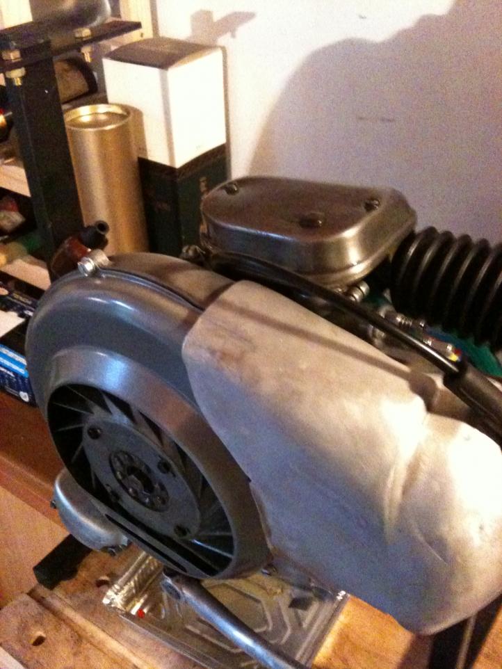

Eccomi dopo la pausa delle festività con aggiornamenti motore o dovrei dire piottosto fine lavori..._ok1
appena arriva la marmitta direi che ci siamo._salti
Ora mi butto sul serbatoio, così poi proviamo la messa in moto e speriamo bene....
foto sotto....

Dopo:
56f2c8778cbb4_Immagine153.jpg.61801682e4
56f2c87796901_Immagine152.jpg.4f814a152b
56f2c8779e75b_Immagine155.jpg.0d679edc0a
56f2c877a6f26_Immagine154.jpg.5d6ae3878b
56f2c877afcd9_Immagine157.jpg.96439de899
56f2c877b9605_Immagine156.jpg.c136773b1d
fatemi sapere se ci siamo o se devo rivedere qualcosa.
ciao e grazie 1000
