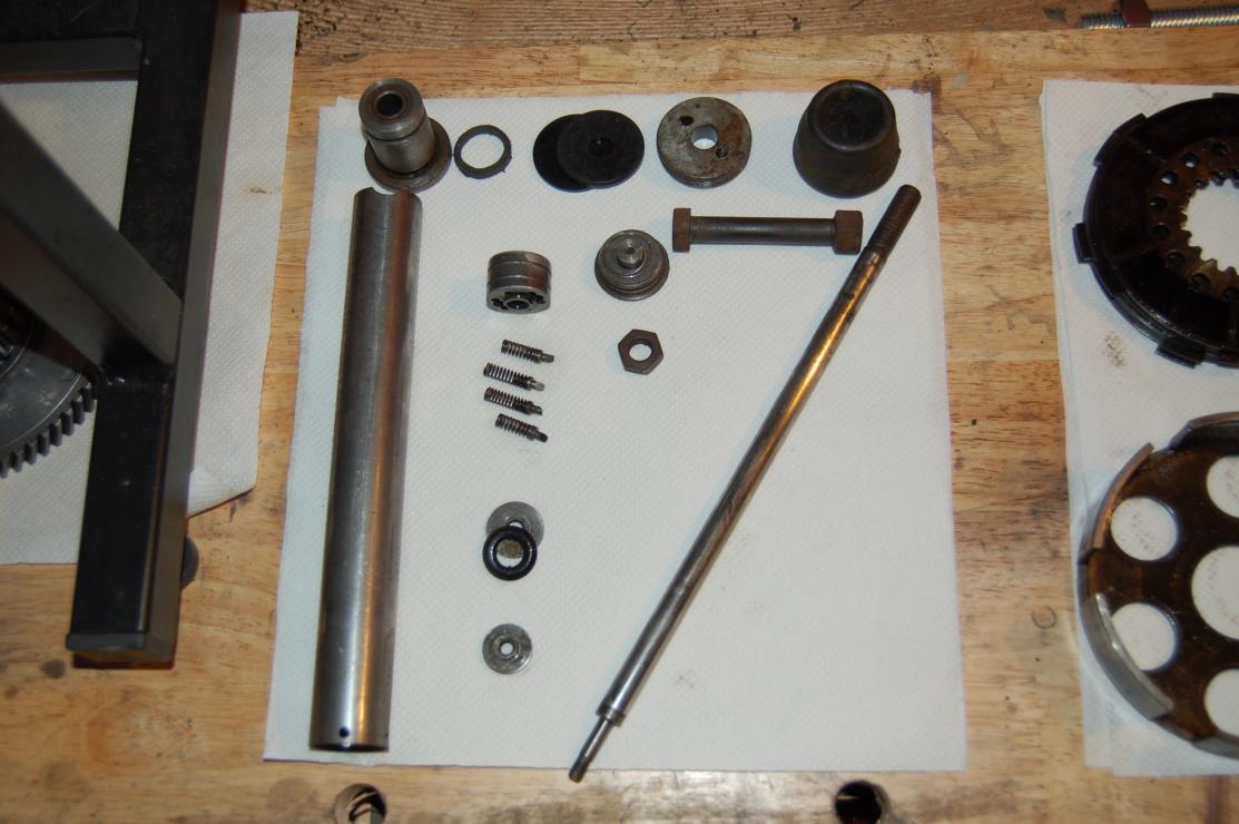

Mike66 Inviato 6 Ottobre 2010 Segnala Inviato 6 Ottobre 2010 questo in foto è l'ammo smontato. ma adesso che dovrei fare? non riesco ad andare avanti, il tubetto con dentro l'asta filettata, va smontato? ci sono dentro altre parti da sostituire o no?Quanto olio nuovo devo mettere e di che tipo? Va fosfatato il corpo amm. e la molla, devi cambiare il gommino paraolio se lo trovi......per la quantità di olio non sono sicuro, prova a chiedere a Kiwi. Cita
andreagambini Inviato 6 Ottobre 2010 Autore Segnala Inviato 6 Ottobre 2010 Va fosfatato il corpo amm. e la molla, devi cambiare il gommino paraolio se lo trovi......per la quantità di olio non sono sicuro, prova a chiedere a Kiwi. Grazie mike, per le dritte. Cita

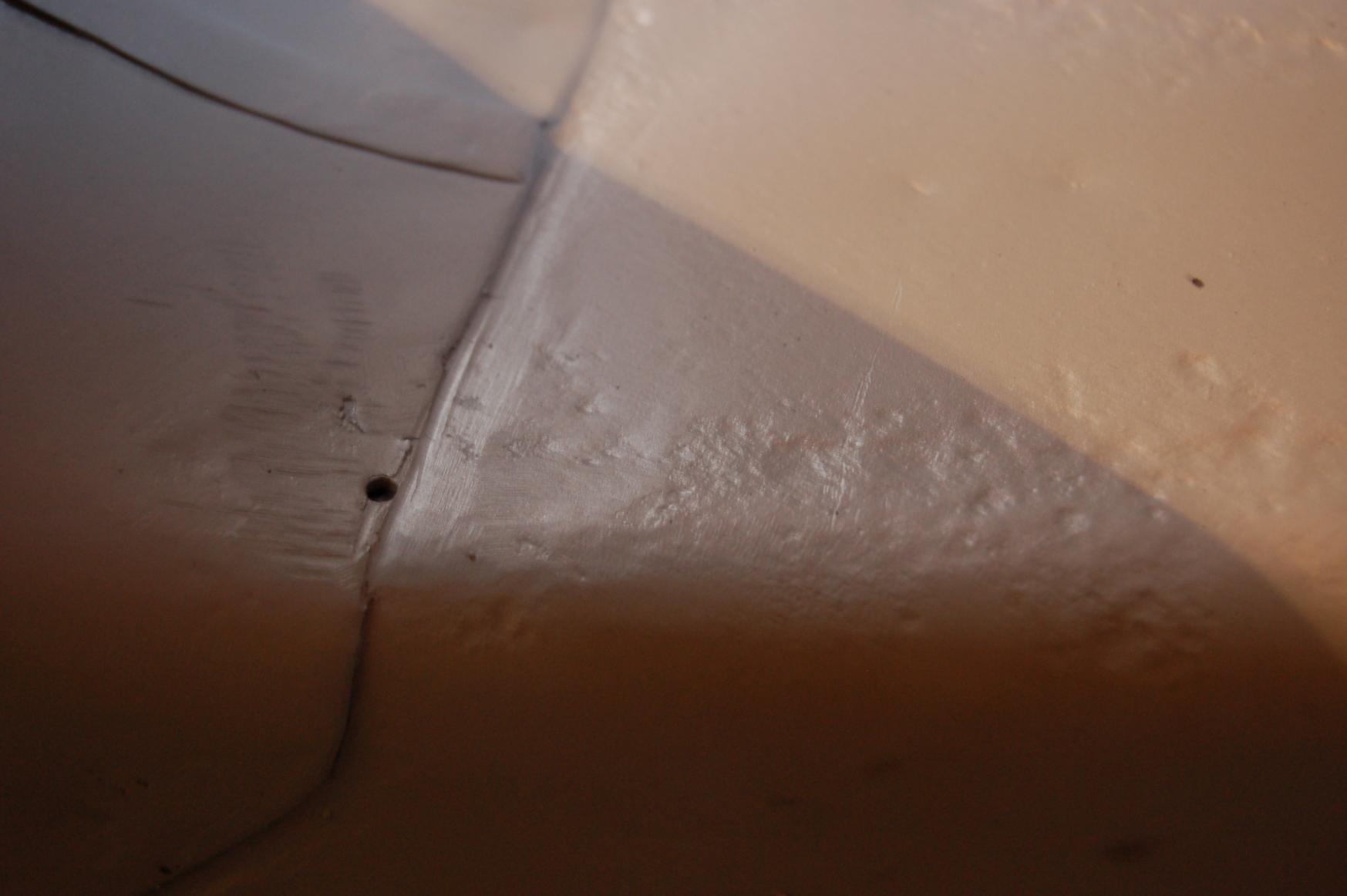

andreagambini Inviato 9 Ottobre 2010 Autore Segnala Inviato 9 Ottobre 2010 (modificato) si cè il modo!!!!farlo vedere ad una persona che ne capisce. Ti ripeto che per la terza e prima marcia non ti puoi sbagliare....vanno solo in un modo e si capisce perche la terza fa battura sull'asse e la prima sul rasamento. Alla fine anche la seconda marcia è facile, visto che è un tre marce. Tra la 1°e la 2°ci deve essere più spazio, cioè la folle, che tra la 2°e la 3°non cè. Verifica. Tony sei stato chiarissimo. Verificato,è tutto come da tue indicazioni. Ci siamo secondo me va bene. Vediamo poi quando si proverà sul serio la vespa. Grazie 1000 come al solito oramai. Sono in macchina e vado a ritirare il telaio lattonato e sabbiato. Comincerò quindi con la stuccatura e la spianatura, qualche consiglio? Materiali? Nello specifico che vernice devo usare nelle parti che resteranno al ferro pulito durante la spianatura? Un prime il bomboletta è ok? Consigli ? Ciao Modificato 9 Ottobre 2010 da tonysubwoofer Cita
tonysubwoofer Inviato 9 Ottobre 2010 Segnala Inviato 9 Ottobre 2010 intanto prendiamo il telaio e vediamo come è combinato. Cita
andreagambini Inviato 9 Ottobre 2010 Autore Segnala Inviato 9 Ottobre 2010 intanto prendiamo il telaio e vediamo come è combinato. Ok capo. Telaio ritirato ora ora, lunedì metto le foto e vediamo il da fare. Comunque a prima il lavoro è molto buono, visto lo stato in cui era, ma ci sara comunque da fare un buon lavoro di stuccatura per renderla pronta alla verniciatura. Vediamo!!! Cita

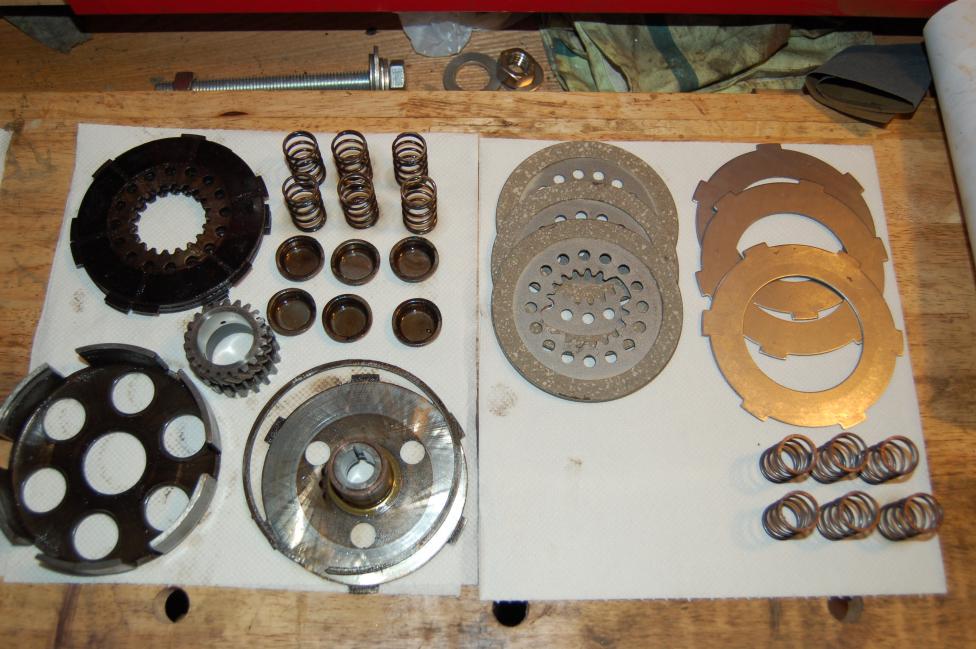

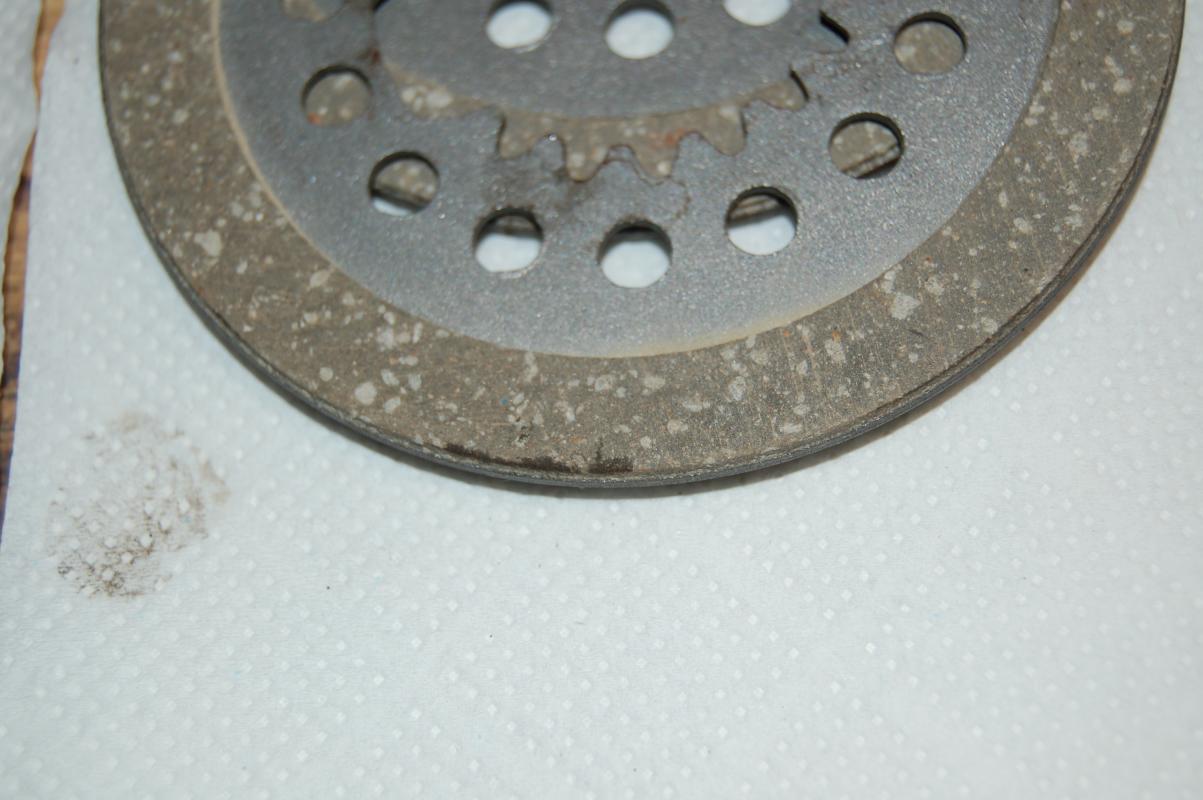

andreagambini Inviato 11 Ottobre 2010 Autore Segnala Inviato 11 Ottobre 2010 (modificato) frizione... smontata e pronta per la revisione. notare la diversità tra i dischi, ma quelli nuovi sono scadenti? sono più fini, che ne pensate? che olio devo usare? olio 100% sintetico 5W-40 ? Modificato 11 Ottobre 2010 da andreagambini aggiunto riga Cita
