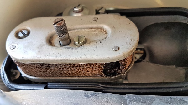

Oggi smontando il tutto dietro concessioni di mio filgio che mi ha lasciato 15 minuti tondi di tempo, ho notato subito il filtro danneggiato, procedendo ho notato che la benzina sembra provenire dalla guarnizione del basamento del carburatore, mentre lo spillo mi sembra in buone condizioni.

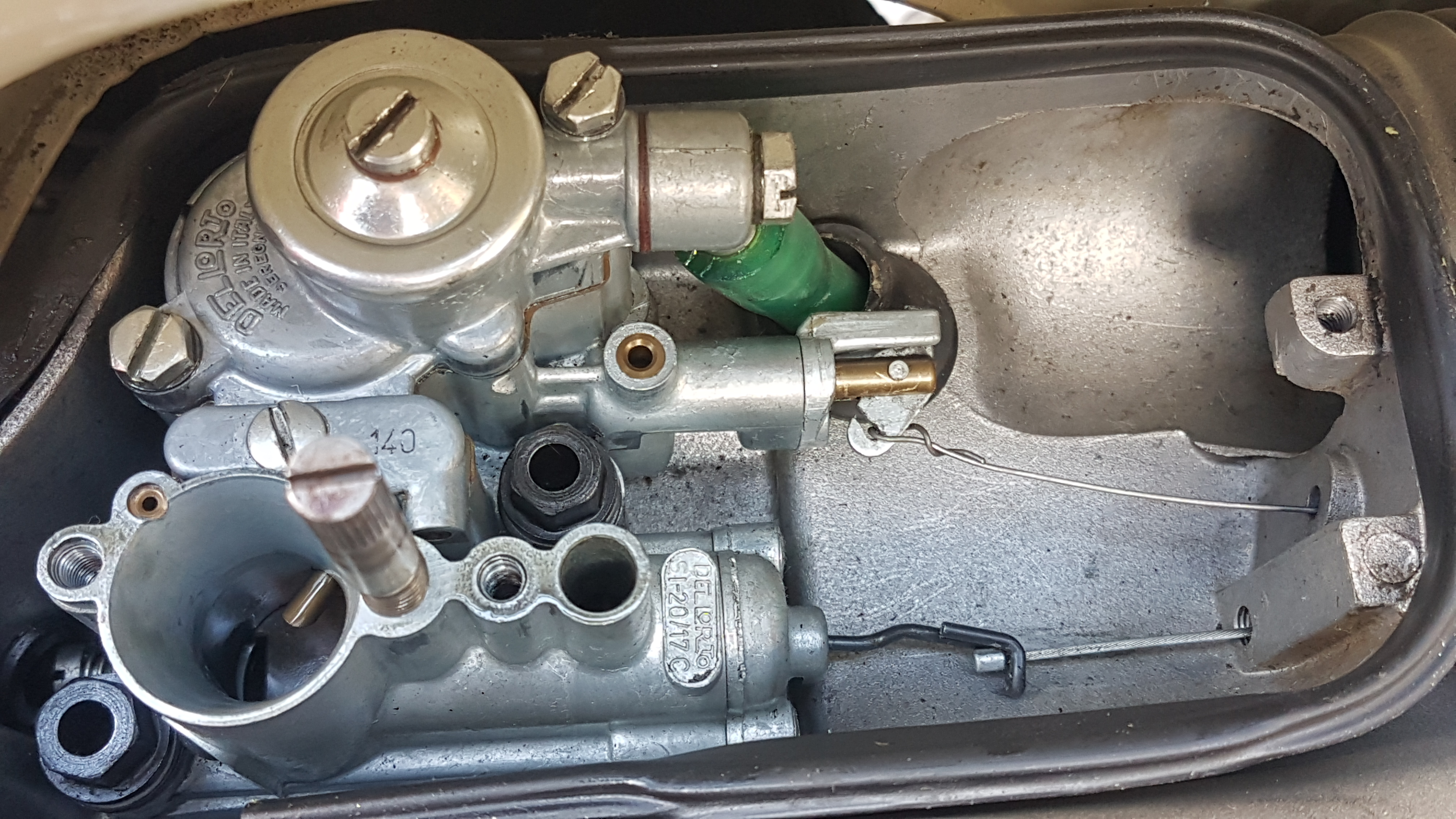

Allego anche la foto del carburatore.
Aggiungo a quanto già detto che una perdita come quella che si nota in video non può passare inosservata per cui aprendo (come hai fatto) il coperchio del depuratore (quello nero che chiude il tutto) ed il filtro devi per forza vedere da dove esce la benzina. I punti più probabili sono la guarnizione tonda che copre il filtrino, come ti han già detto, e lo spillo, la cui osservazione "a vista" non dice assolutamente nulla sul suo stato poichè se vecchio indurisce e chiude male. Altro punto è il manicotto dove è attaccato il tubo o meglio la sua guarnizione; la valvola (o saracinesca) infine non c'entra nulla, come nulla c'entrano le due guarnizioni di carta di basamento. Ciao
Aggiungo a quanto già detto che una perdita come quella che si nota in video non può passare inosservata per cui aprendo (come hai fatto) il coperchio del depuratore (quello nero che chiude il tutto) ed il filtro devi per forza vedere da dove esce la benzina. I punti più probabili sono la guarnizione tonda che copre il filtrino, come ti han già detto, e lo spillo, la cui osservazione "a vista" non dice assolutamente nulla sul suo stato poichè se vecchio indurisce e chiude male. Altro punto è il manicotto dove è attaccato il tubo o meglio la sua guarnizione; la valvola (o saracinesca) infine non c'entra nulla, come nulla c'entrano le due guarnizioni di carta di basamento. Risolto questo vedi se le incertezze (tende a spegnersi) persistono ed eventualmente ne riparliamo. Ciao

quoto Francesco GTR e aggiungo che quella guarnizione otta va cambiata, è probabilmente la causa dei vuoti che ti da in accelerazione poichè aspira aria.
lo spillo mi pare proprio da cambiare, se non erro quelli con la gomma nera sono pre benzina verde, quelli attuali hanno la punta arancione.
  • Like 1
Ciao, pelle i pre benzina verde sono quelli rossi, almeno a mia memoria i neri sono apparsi con l'arrivo del nuovo carburante. Negl'anni 80 si trovavano solo rossi.
Ciao, Nimo, quel difetto al filtro dell'aria è tipico di quel modello di filtro, comunque se guardi bene dietro c'è del metallo che chiude, al limite se vuoi chiudere quel difetto, vai in qualche ferramenta " storico " ovvero di antica esperienza e compri della retina fine di ottone, si usava una volta per costruire le stie per formaggi e salumi e ci fai una piccola pezza in quel punto fissandola con del filo sottile di ottone. Al limite se non avessi a portata di mano il ferramenta vai da un che fabbrica zanzariere. Inoltre lo stato della guarnizione conferma quanto ho detto sui lavori di restauro odierni, cambia anche la guarnizione della scatola del carburatore che è alla frutta pure quella, devi cambiare anche la guarnizione che sta tra la vaschetta del carburatore ed il carter motore, questa la trovi nel kit guarnizioni motore. dato che è meno complessa di quella che hai messo in foto, puoi anche comperare un foglio di carta da guarnizioni da 0.5mm la ricalchi con una matita e la ritagli con un tagliabalsa, soluzione più economica di tutto il kit e sicuramente di migliore qualità come carta. Nel pdf di appunti c'è spiegato anche come preparale le guarnizioni prima di montarle.
Francesco

io gli spilli che trovo in commercio adesso han tutti la punta rosso arancio quindi direi che quelli idonei alla verde sono con punta rosso arancio http://m.ebay.it/itm/Kit-Guarnizione-Revisione-Carburatore-Spillo-Conico-Originale-Vespa-PX-PXE-/282231191094?nav=SEARCH
Se si guarda bene la foto dello spillo si vede che a metà gommino c'è un segno tipico dell'impronta della battuta di chiusura, erogo, è da cambiare.

Ho fatto anche una prova, ma la luce non era mia amica e non capivo bene da dove uscisse la benzina, sembrava dal coperchio del filtro della benzina, quello che sta più in alto di tutto il carburatore per intenderci.
Ma non sono ancora convinto.

verifica che la superficie di appoggio della guarnizione rotonda sia ben pulita e liscia, nel kit originale piaggio c'è una in gomma al posto di quella in carta che seco do me spiana poco e spesso versa...
