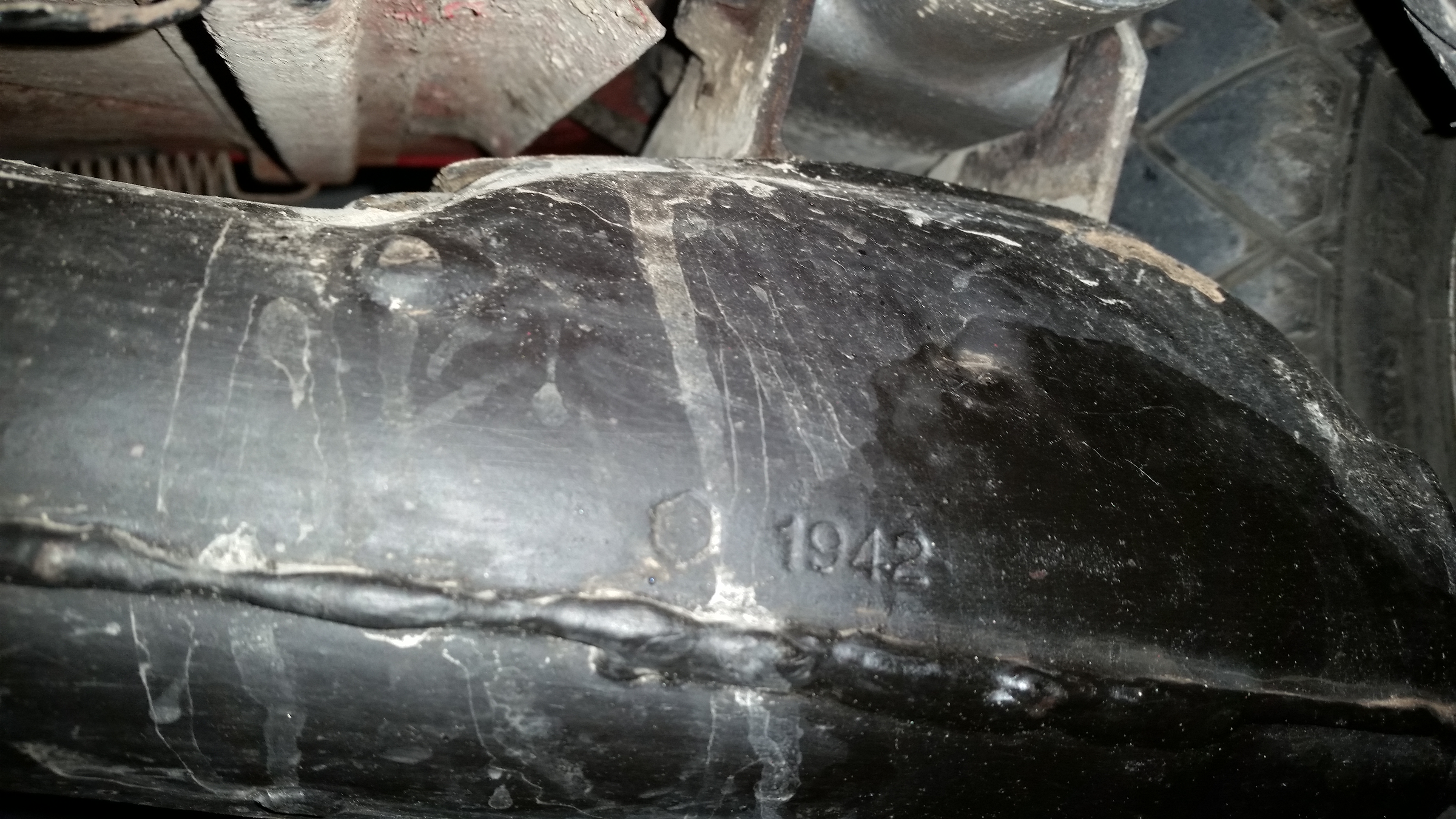

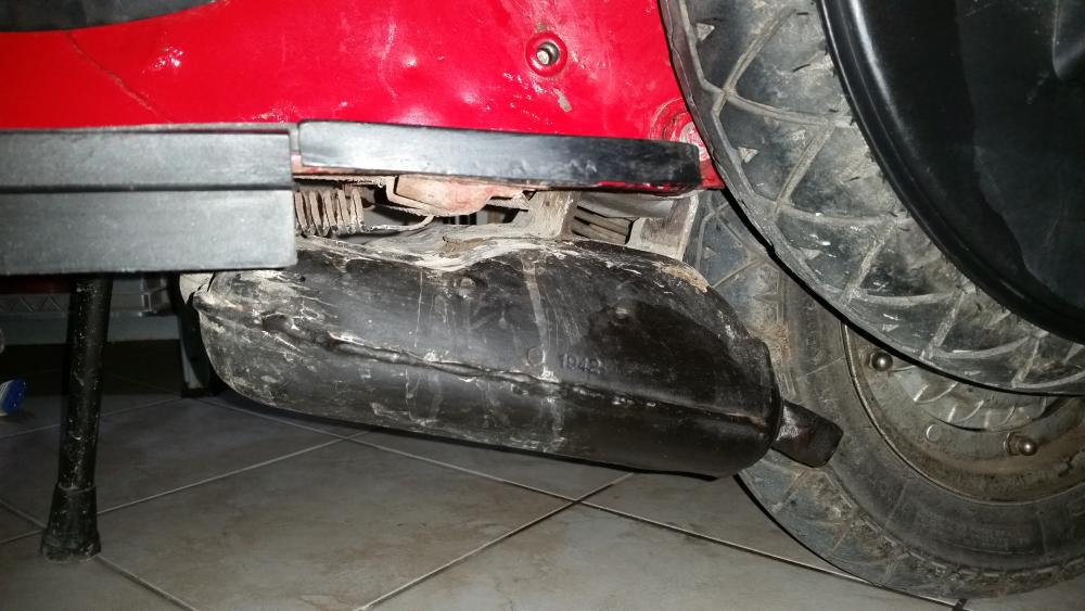

fai foto della marmitta sotto e di lato puliscila prima appena con un panno umido di benzina, sul lato dovrebbe avere impresse delle sigle stampigliate.....
togli il coperchio del carburatore ed il filTro dell'aria, sotto ci sono due viti di OTTONE vanno svitate adoperando per ognuna il giusto cacciavite, nè piccolo, nè grande ma quello giusto, quelli sono i getti, una volta svitati leggi bene le sigle ed i numeri dovresti avere 120-BE4-114 e 100/50.....

Marma originale, OTTIMO, ma è lei la causa di ogni male al 90%.... và tagliata, ne ho tagliate un numero sufficiente ma NON HO MAI FATTO LE FOTO! Pirla che sono....
