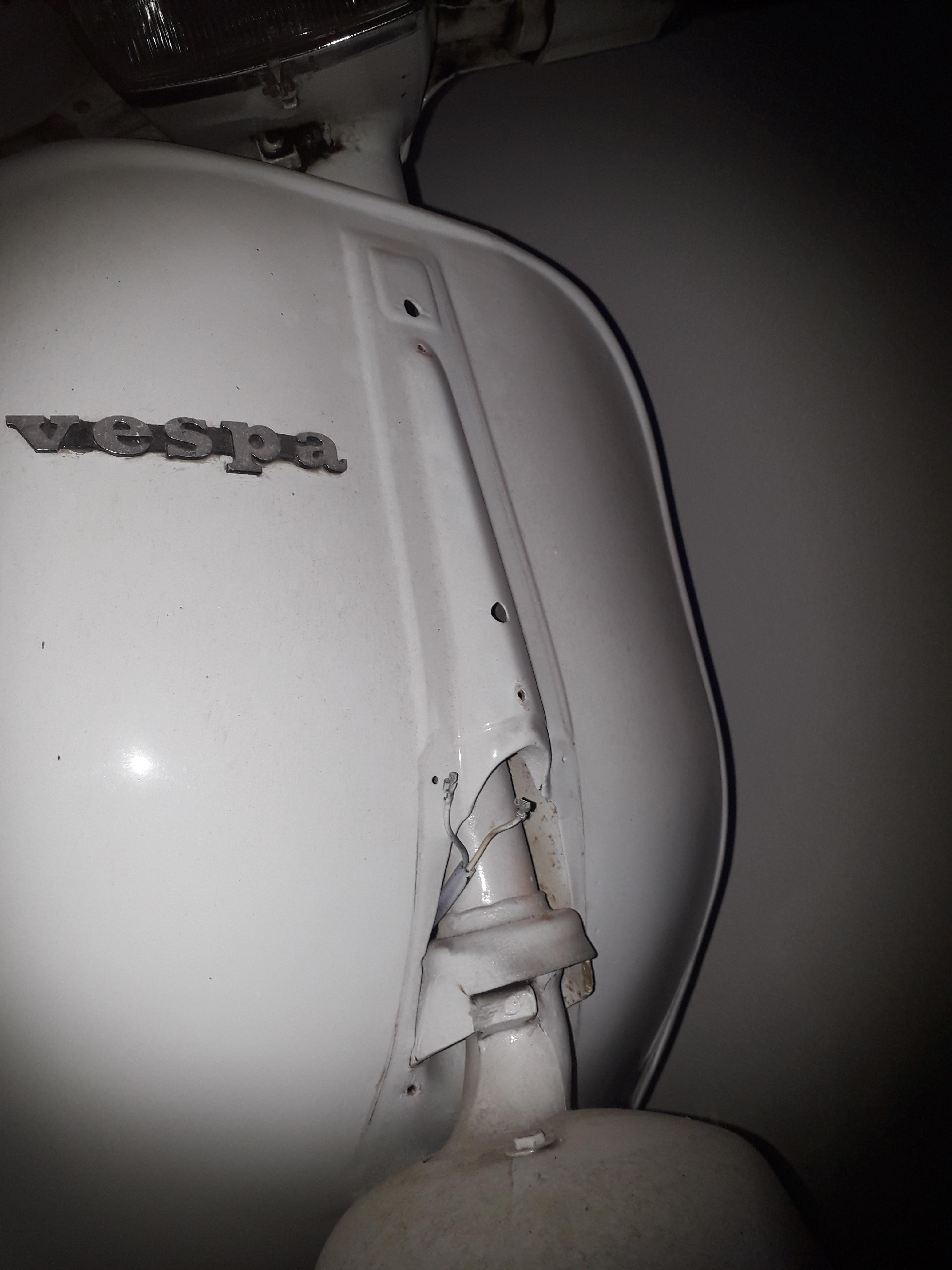

Salve ragazzi Possiedo una Vespa 50L purtroppo ai tempi per farla più f*** fu trasformata in special quindi hanno montato il blocco 4 marce cambiato il manubrio E anche lo scudo O almeno il nasello Adesso vorrei ripristinarla come all'origine posso montare il nasello della 50r Sullo scudo della 50 Special? Sono uguali?Non essendo sicuro se anche lo scudo sia il suo

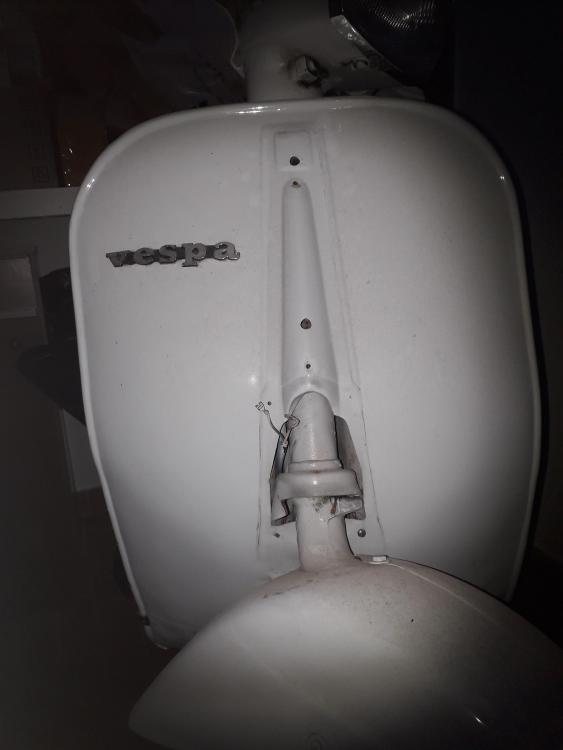

è una L (o comunque una faro tondo), la special non aveva nessuna gobbatura nello scudo;
inoltre in cima si può notare la sede per lo stemma rettangolare; quindi mezzo prodotto prima del 01/10/'67, data in cui il modello special non era ancora nato
Devono aver sfrullinato via il nasello per farci alloggiare quello in plastica della special che altrimenti non ci sta.
Mi pare comunque che si trovano nuovi. Tanto credo che devi sabbiare e rifare tutta la careozzeria no?
Diciamo che è in buono stato non ha ruggine non credo necessiti sabbiature ma devo decidere se lasciarla come finto special o rimetterla originale come 50l..... a me sinceramente piace di più la Special e per ripristinarla com'era in origine devo oltre che rimettere il nasello acquistare un manubrio Faro tondo 3 marce il parafango e, tutto il blocco motore v5a1m, potrei intanto lasciarla così e con calma cercare tutti i pezzi originali quando ho tutto smonto e la ripristino Che ne pensate?
Hai ragione sul libretto riporta 18/01/1967 quindi stemma quadro sembra tutto regolare
