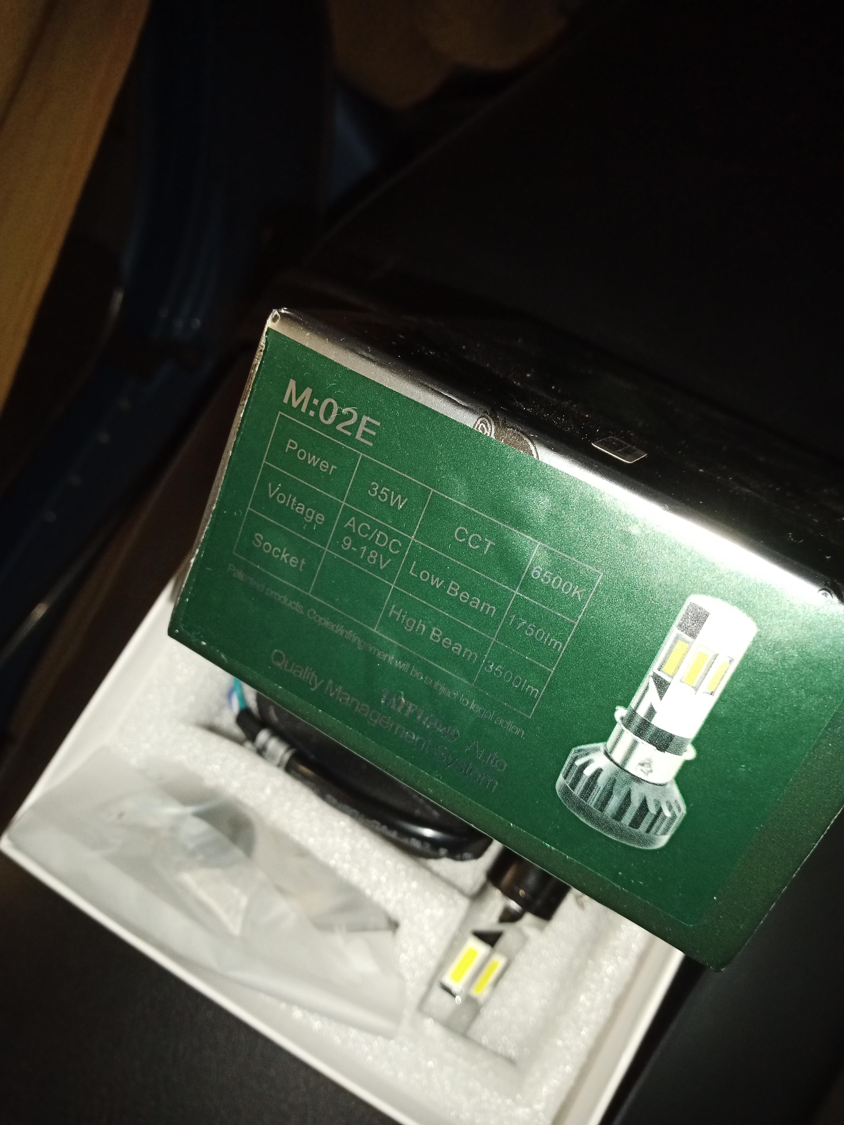

Alessio84 Inviato 20 Febbraio 2020 Segnala Inviato 20 Febbraio 2020 Ciao io ho acquistato una lampadina led con stabilizzatore integrato e devo ammettere che fa molta più luce e ne consuma meno della s1 che montavo prima Cita
pelle Inviato 20 Febbraio 2020 Segnala Inviato 20 Febbraio 2020 20 minuti fa, Alessio84 ha scritto: Ciao io ho acquistato una lampadina led con stabilizzatore integrato e devo ammettere che fa molta più luce e ne consuma meno della s1 che montavo prima Alessio che lampadina hai comprato? Puoi mandare un link? Cita
Gigi 59 Inviato 20 Febbraio 2020 Autore Segnala Inviato 20 Febbraio 2020 1 ora fa, pelle ha scritto: Alessio che lampadina hai comprato? Puoi mandare un link Ma lampadina del faro? Cita
Gigi 59 Inviato 20 Febbraio 2020 Autore Segnala Inviato 20 Febbraio 2020 1 ora fa, pelle ha scritto: Alessio che lampadina hai comprato? Puoi mandare un link? Giusto Cita
Alessio84 Inviato 21 Febbraio 2020 Segnala Inviato 21 Febbraio 2020 la mia credo sia questa https://it.aliexpress.com/item/32805341710.html?spm=a2g0o.productlist.0.0.5abfa568rPP3wR&algo_pvid=6b6dbc1a-31e0-41fa-a358-8d1803cae405&algo_expid=6b6dbc1a-31e0-41fa-a358-8d1803cae405-0&btsid=0ab6f82c15822650685025684e8679&ws_ab_test=searchweb0_0,searchweb201602_,searchweb201603_ ma puoi trovare di meglio, anche se è un buon punto di partenza. ovviamente con faro alogeno, con faro in vetro non ho trovato niente a parte la osram s1 che non è poi cosi male , ovviamente niente a che fare con il led. Cita
Gigi 59 Inviato 21 Febbraio 2020 Autore Segnala Inviato 21 Febbraio 2020 Quindi c'è da sostituire il faro Cita
pelle Inviato 21 Febbraio 2020 Segnala Inviato 21 Febbraio 2020 Allora una lampadina simile a codesta l'ho provata oggi sulla 150 sprint impianto originale 6V. Sta accesa anche al minimo ma un pochetto lampeggia ma accelerando fa una gran luce. Ora devo trovare un portalampade da sciacallare che il suo SIEM in bachelite non lo voglio rovinare. Appena montata vi faccio sapere Cita
Gigi 59 Inviato 21 Febbraio 2020 Autore Segnala Inviato 21 Febbraio 2020 Ma la lampada sembra led! Io ho provato una volta a mettere una alogena ma mi si è sciolto il portalampada Cita
pelle Inviato 21 Febbraio 2020 Segnala Inviato 21 Febbraio 2020 Sisì, è una cineasta a LED. Ha quello scatolotto che è un alimentatore e accetta sia AC che DC da 9 a 80V ma funzia anche a 6 V. Fa un po' adattato il portalampade. Cita
