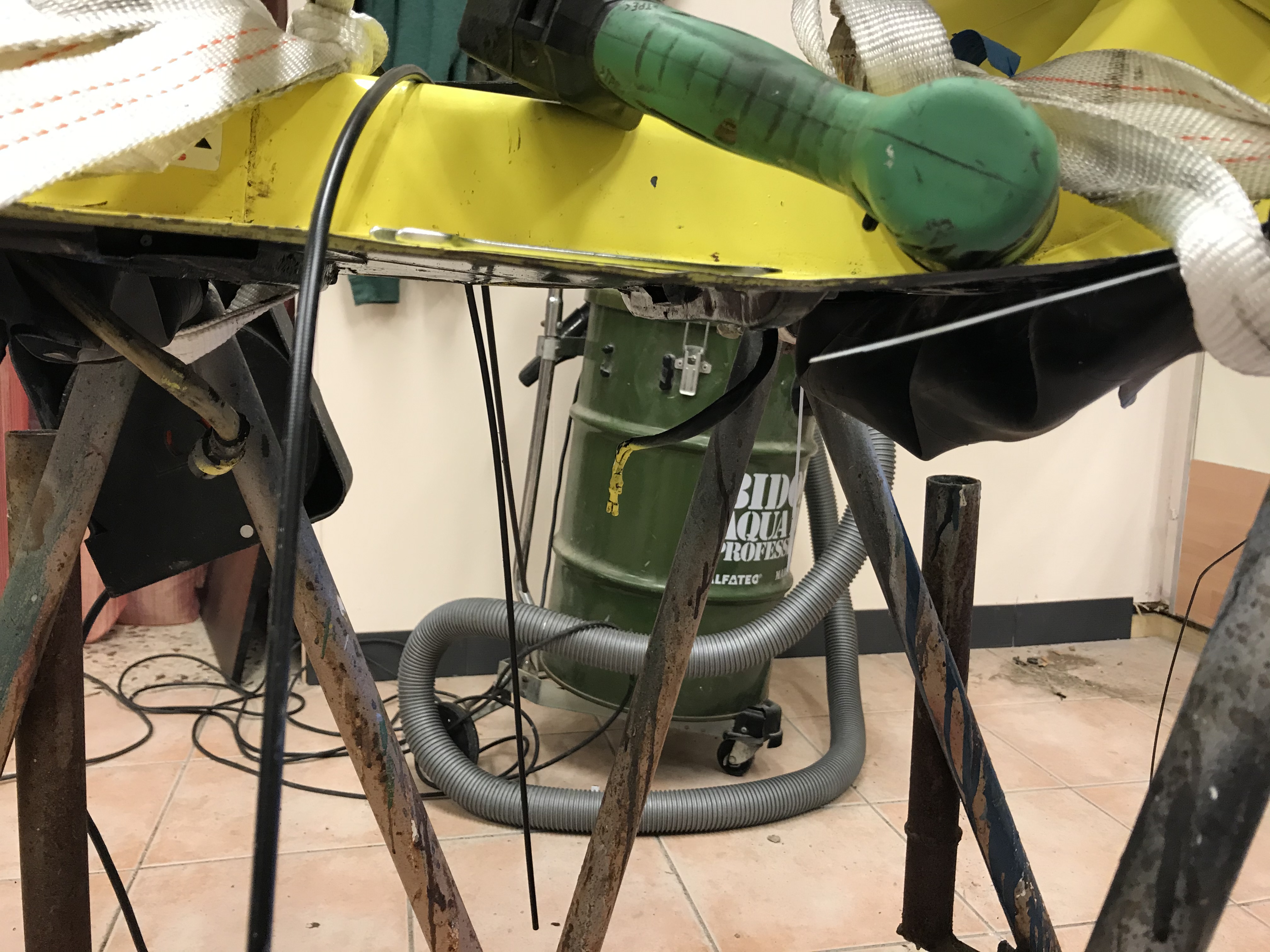

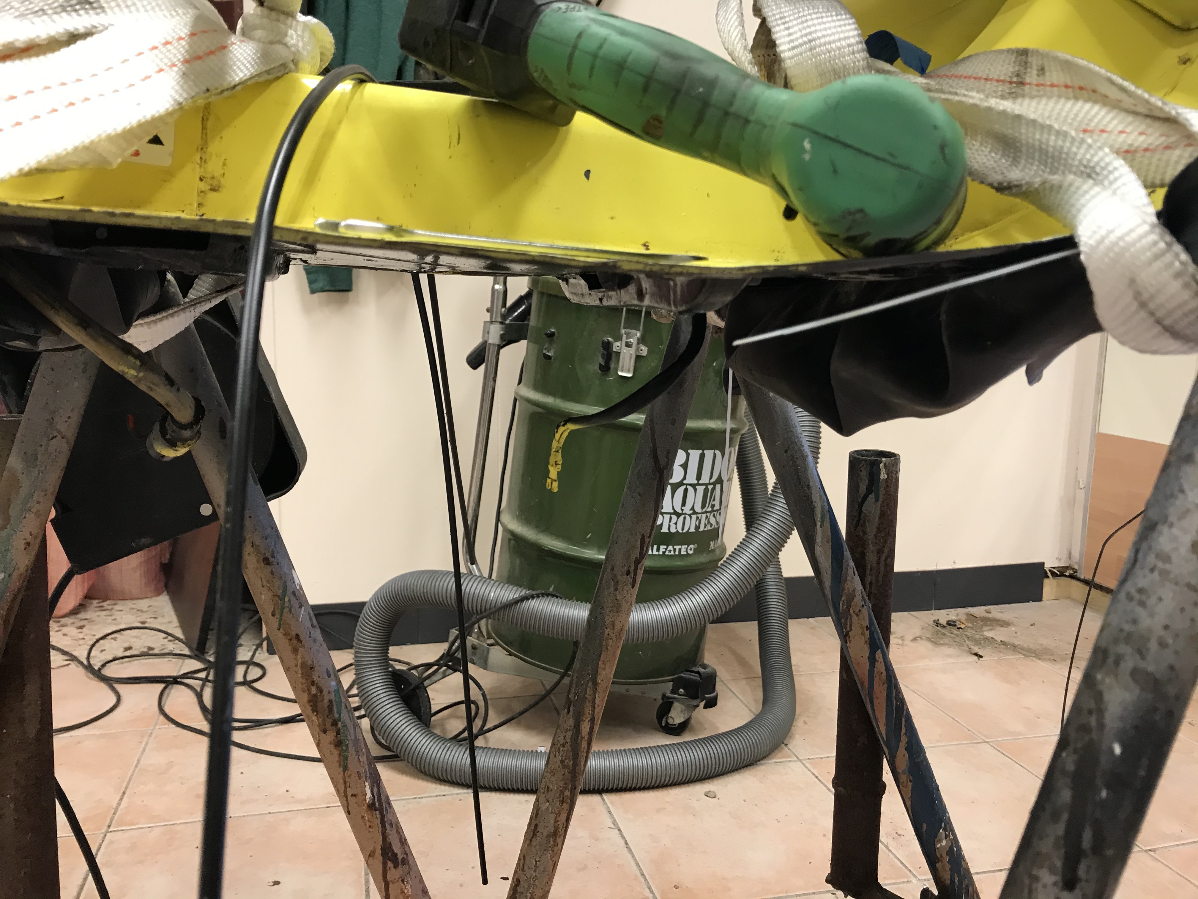

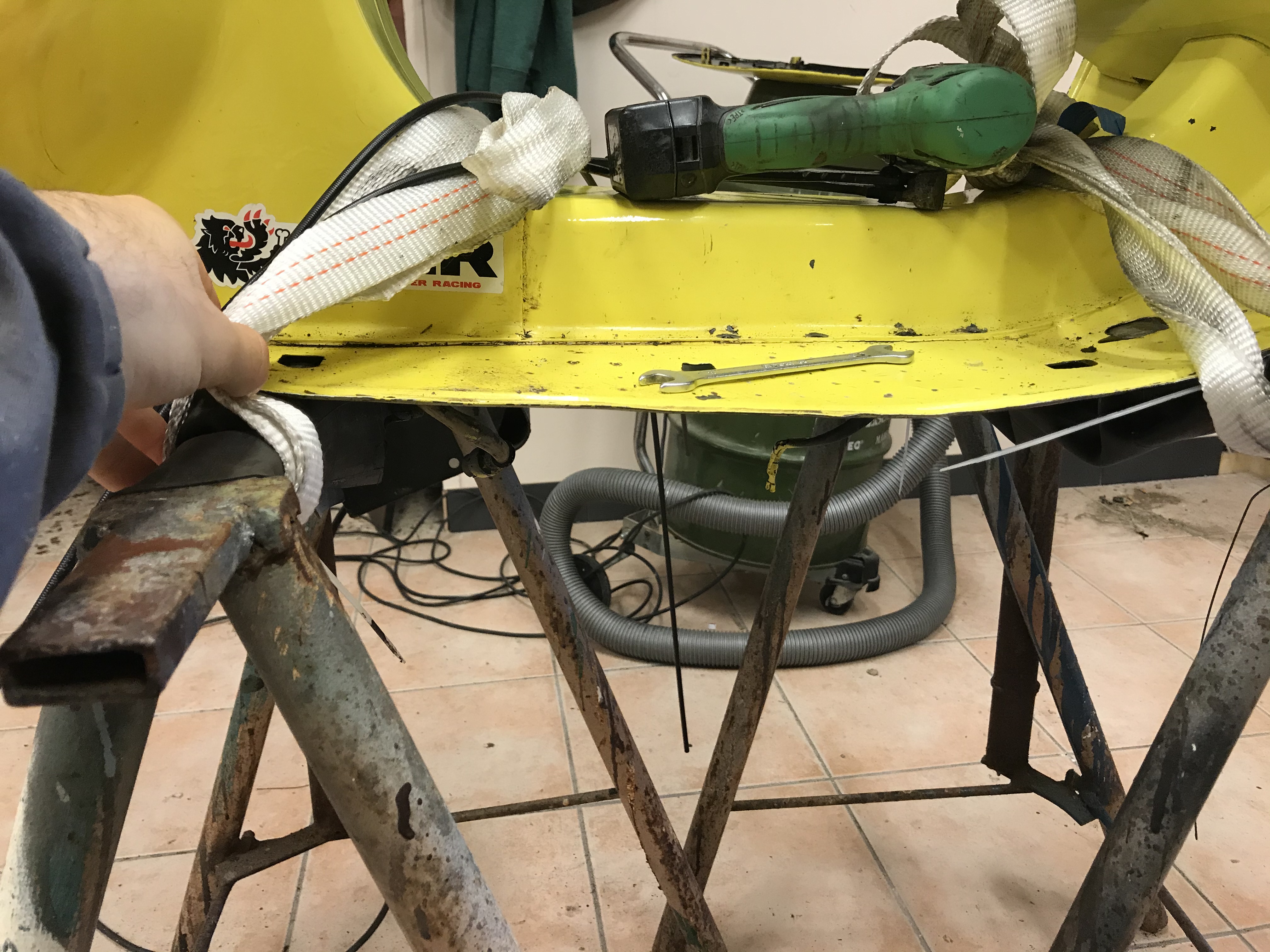

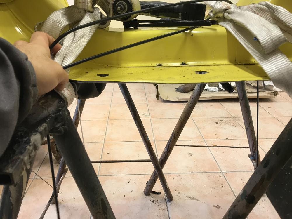

Edoberna Inviato 1 Ottobre 2020 Autore Segnala Inviato 1 Ottobre 2020 Grazie del consiglio, ecco le foto non so se si vede ma sono un po’ storte. Sono in perfetto stato non hanno ruggine passante quindi metterei una o due mani di antirombo per preservarle Cita
