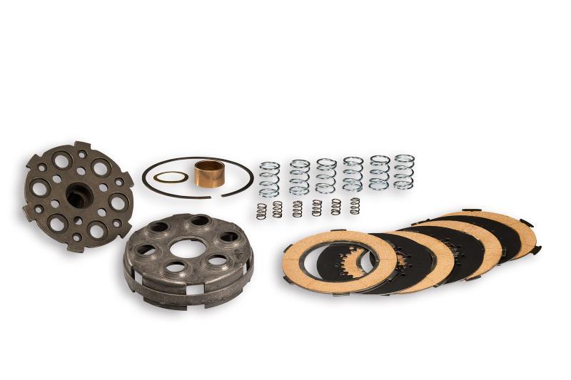

Posso montare frizione malossi 4 dischi con molle rinforzate. Ho campana originale px 200 con motore originale. Si può fare ? Vado incontro a problemi ? Dischi e piattelli alluminiò più sottili quindi anche se disco ferodo  di più è sempre meno spessore originale . Ma le molle? Alte uguali ma più dure sempre 7 come ho originali. Chiedo esperi di frizione se posso avere problemi. non vorrei che con disco in più originale andasse in battura in pacco e avesse problemi . ripeto la campana e quella originale del 200 7 molle.
Ma te non avevi il cilindro originale? Cosa ti servono i 4 dischi assieme alle molle Malossi che son durissime da far paura?
si forse sara parastrappi ma la frizione strappava sempre partenza anche da caldo e l olio nel altro blocco e sempre lo stesso . mi aiuti a capire ma un disco in piu cosa serve?  ormai ho i dischi che faccio li monto tutte con molle di prima non rinforzate?  ne metto uno in meno con molle di prima?  ne metto uno in meno con molle rinforzate? che significa trascinamento a frizione tirata ? cioe leva tirata e trascina sempre un po?  posso usare i dischi malossi ne metto solo tre i piatti di prima che son piu spessi  e come se avessi cambiato solo i dischi ferodo frizione? la boccola in rame ottone la metto dentro scaldandola oppure ci piccio con la vecchia boccola?
Cioè volevi risolvere il problema della frizione che strappa montando un kit 4 dischi della Malossi? E' un'idea tua o di qualche meccanico strampalato?
Che tra l'altro, i kit 4 dischi accentuano ancora di più lo strappo in partenza, tanto che io sulle frizione 6 e 7 molle ( che in realtà ho smesso di usare perchè passato a qualcosa di decisamente meglio), usavo i 3 dischi tipo originale con molle rinforzate. Ma non rinforzate tipo Malossi che ti spaccano le mani o ti rompono il filo frizione ogni due mesi.

E comunque il più delle volte se lo strappo in partenza è molto accentuato, il problema sta nella boccola d'ottone e nel rasamento d'ottone consumati e/o per i parastrappi andati. Se il motore non è mai stato aperto, probabile sia anche quello.

Ma perchè devi fare questi mix di componenti senza averne le competenze?
Dischi e infradischi Malossi hanno misure specifiche in modo che la dimensione del pacco frizione sia simile al pacco frizione originale Piaggio. Ora se cominci a mescolare roba di un kit con altri dischi, togliendo un disco, mescolando gli infradischi, ti ritrovi con una dimensione del pacco frizione diversa che ti può peggiorare seriamente la situazione.
Il consiglio ti è stato dato. Quel kit Malossi non usarlo e fine. Hai sbagliato a comprarlo. Punto.
Quindi non peggiorare le cose.

Il 6/12/2021 in 11:54 , Dart ha scritto:
Allora, montare la puoi montare, ma se non sei interessato a:
Tendinite
Trascinamento a frizione tirata
Campana in fiore (sbocciata)
lascia stare
Confermo, la frizione funziona bene (montata su un PX150E - malossi 6 molle + 6 molle piccole che ho tolto) ma è durissima.
Secondo te usandola un pò si lasciano andare (anche un pochino) le molle ?
Ciao e grazie per le risposte - Gianluca
6 molle piccole? Ma allora hai preso la frizione completa immagino.
Già le 6 molle grandi sono dure da spaccarti le dita ( e il filo frizione). Se poi metti pure quelle piccole mi chiedo come fai a tirare la  leva.
Consiglio mio apri la frizione , togli le molle piccole e usi 3 molle Malossi e 3 molle originali messe alternate ( malossi-originale-malossi-originale ecc...)
Così hai una frizione che tiene ( se non superi i 20 cavalli che non è facile come sembra) e comunque hai una frizione più morbida di prima.

Ciao Turbo, si, confermo, ho preso la frizione completa ma mai mi sarei immaginato una frizione così dura.
Alla prima occasione seguirò il tuo consiglio.
Ho montato un gruppo termico pinasco 177 ma non devo farci le corse, anzi, la vespa la uso giusto per fare qualche giretto da solo o con la moglie.
Grazie per il suggerimento e a presto - Gianluca
Se è quello in ghisa non ci fai le corse di sicuro. Anzi, ti bastava un kit dischi originali e anello di rinforzo sul cestello.
