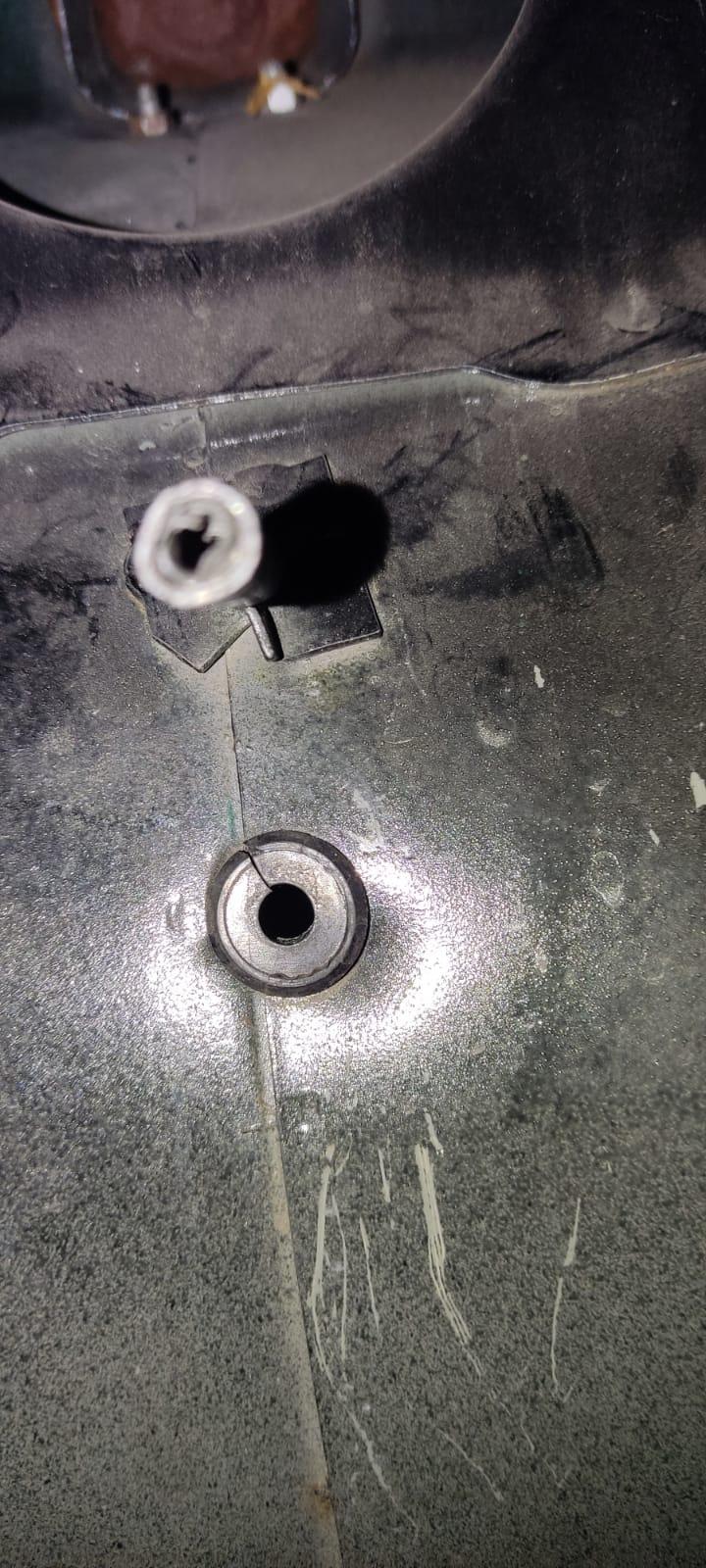

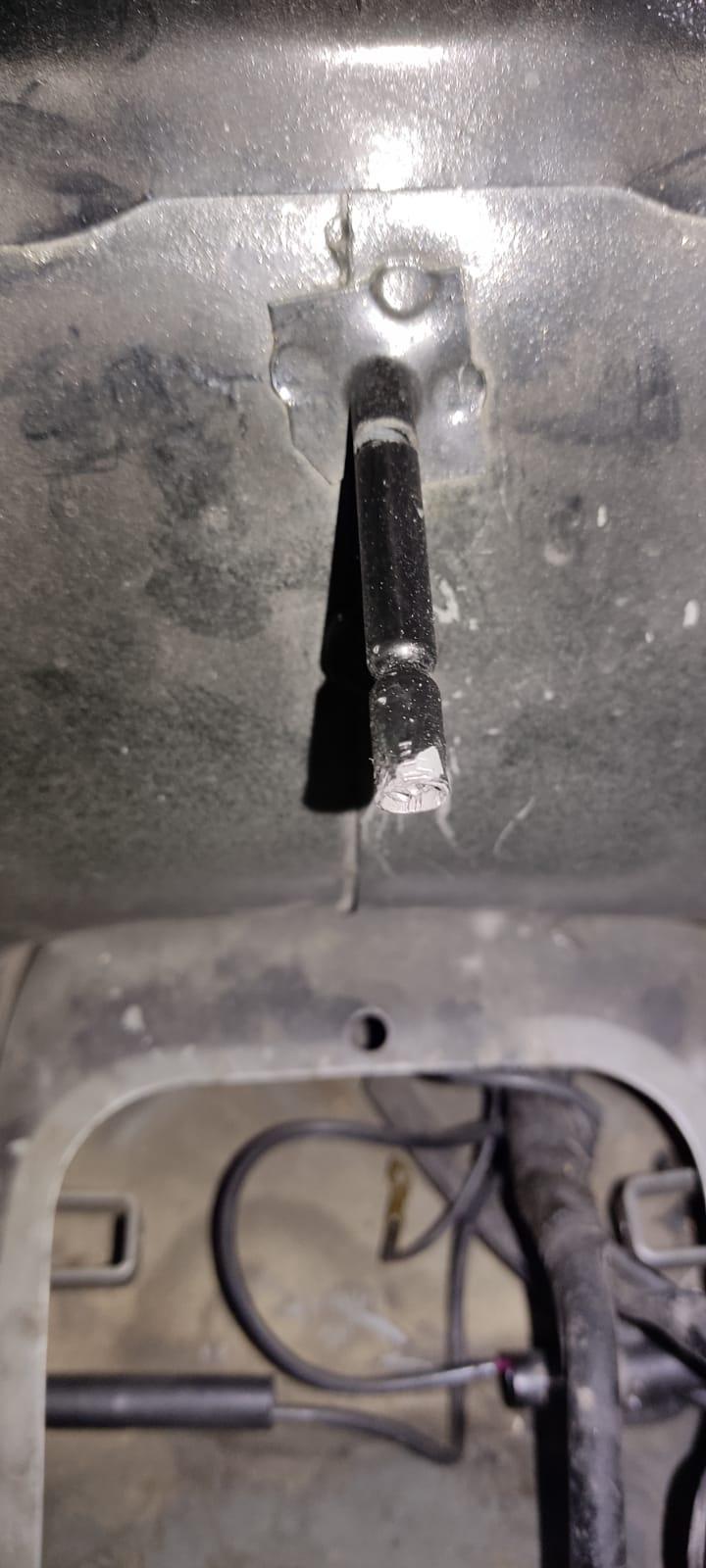

purtroppo ieri ho fatto una piccola cappella.. mi è rimasto il capo della guaina spezzato dentro il tubicino dove si inserisce il comando dell'aria (non si capisce benissimo dalle foto ma lo spazio come sapete è molto stretto).
1627292289_WhatsAppImage2022-01-26at08_40.22(1).thumb.jpeg.682bbdd0afd3df40442e14da2417593b.jpeg
2124776809_WhatsAppImage2022-01-26at08_40_22.thumb.jpeg.0c6e279849f92c5df2814ffd70535493.jpeg
Il tubicino mi sembrava ovalizzato per cui ho provato a schiacciarlo un po' con le pinze in modo da far uscire la guaina più facilmente ma alla fine a forza di provare a tirare ho fatto il danno.
Qualche consiglio per toglierlo? ho provato a entrare con un cacciavite dalla parte opposta  per spingere fuori il pezzo ma ho paura di forzare troppo e far saltare le saldature del tubetto. Se usassi un trapano con la punta appena più piccola della grandezza del buco vi sembra una buona idea?
Prova a scaldare il pezzo con il saldatore a gas aperto quasi al minimo (cioè, non in modalità cannello) agendo più o meno in prossimità del taglio per la clip, una volta che è bello caldo rinfila il cacciavite come hai fatto prima e dai un colpo secco co un martello di gomma sul cacciavite. Se non funziona la prima volta prova 3 o 4 volte.

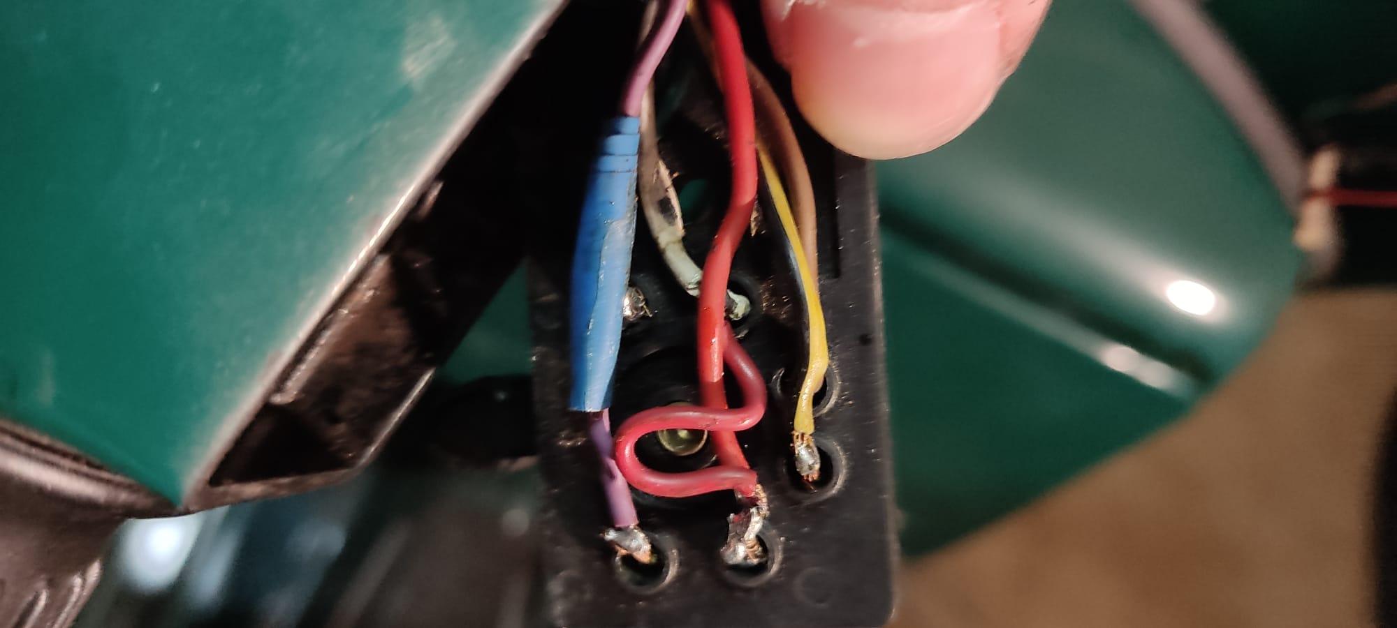

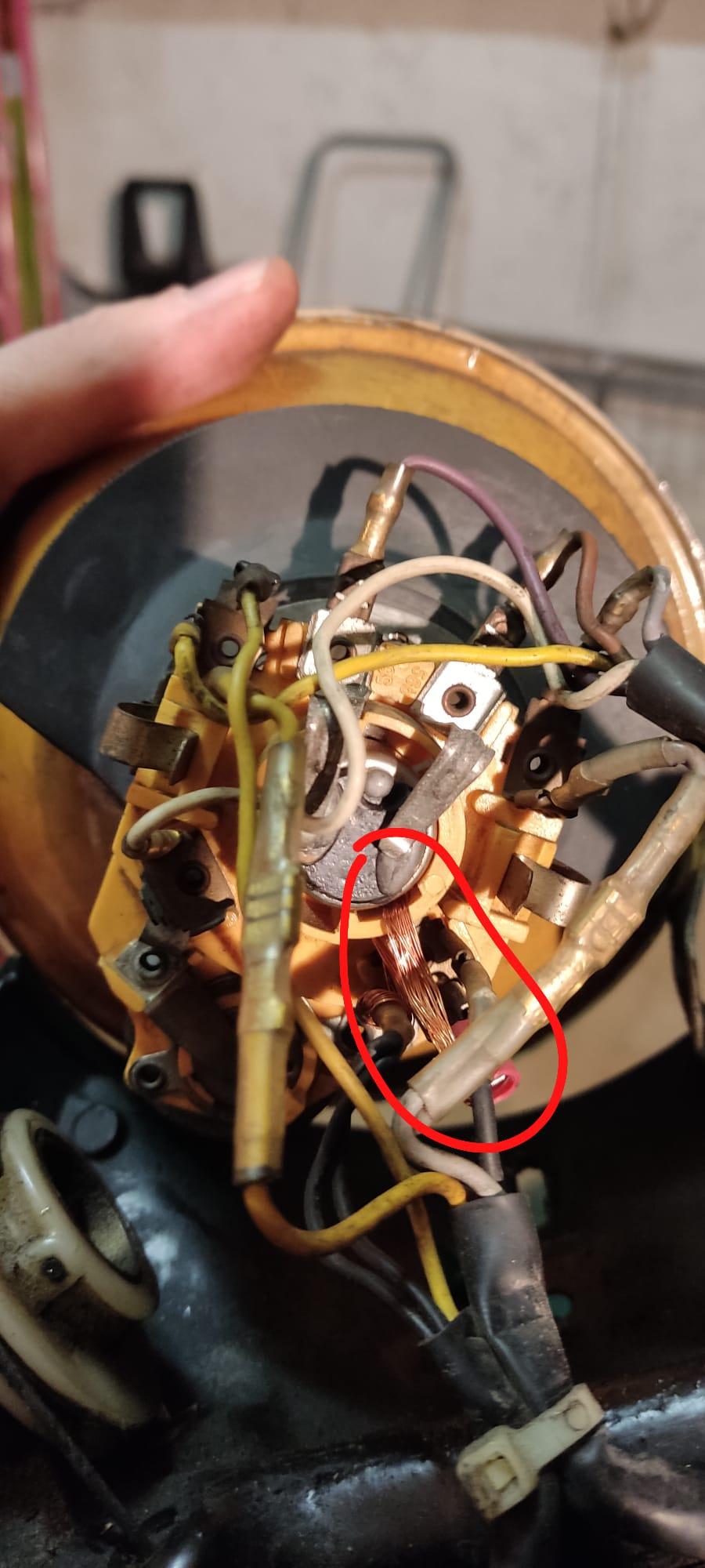

-Impianto elettrico: premetto che funzionava tutto correttamente ma, all'accensione di una delle frecce, si trasformava tutto in un albero di natale.  Il cablaggio in generale non sembra mal messo se non per queste presunte modifiche:

Nella prima foto vedete delle saldature che non mi sembrano originali. C'è la possibilità che il problema sia dovuto al fatto che qualche cavo è stato collegato scorrettamente?
Nella seconda potete notare l'aggiunta di quel filo di rame scoperto al faro anteriore. Avete qualche idea di cosa sia/che funzione abbia? Se serve quando torno a casa faccio un altre foto così capite meglio di cosa si tratta.
Nella prima foto è impossibile capire cosa hanno fatto, comunque, come minimo, è stato ricablato alla meno peggio, nell'altra, probabilmente si è rotta la pista di massa che portava al faston maschio quindi hanno spellato il filo di massa e l'hanno infilato tra il supporto e la lampada, per avere, appunto, una massa.
In ogni caso io non ci penserei 2 volte e sostituirei sia il commutatore che il portalampade.

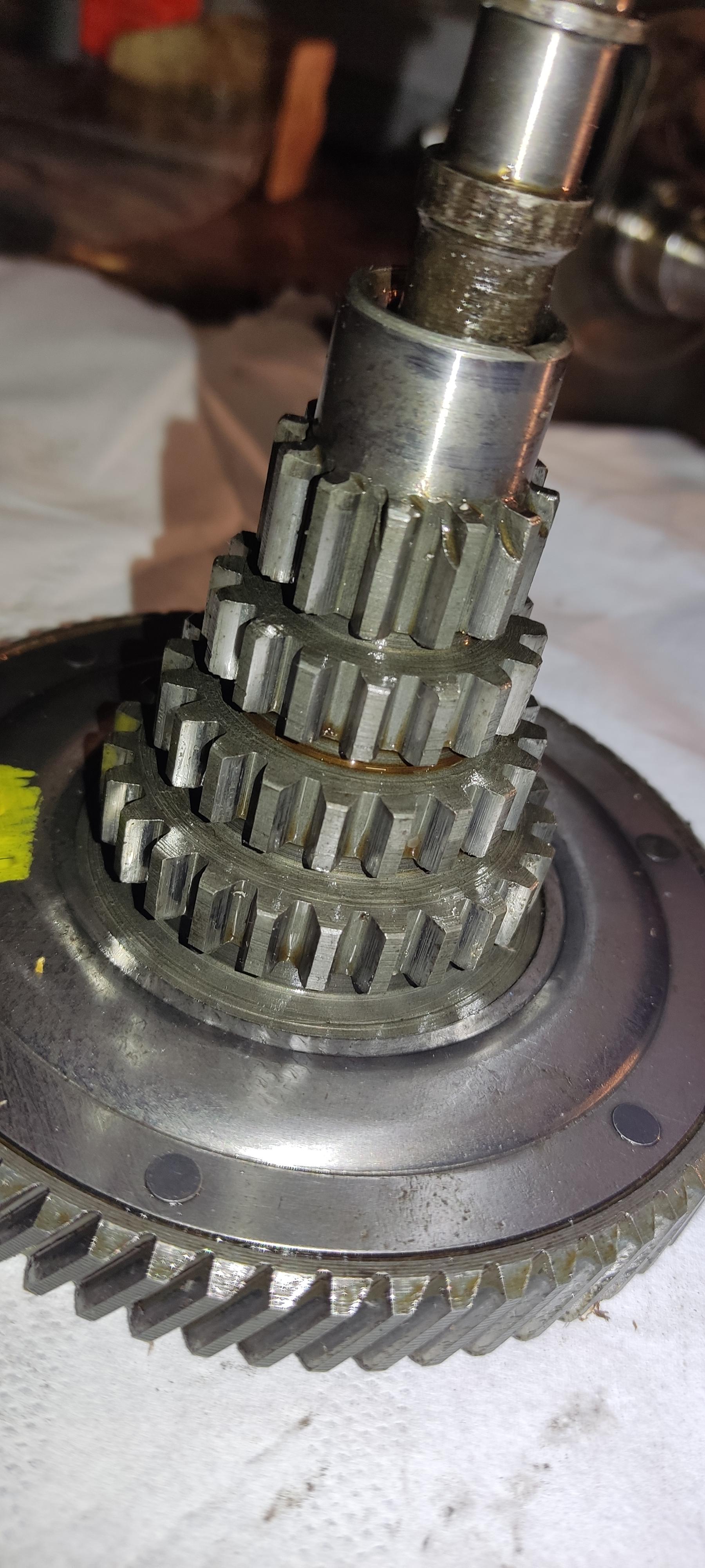

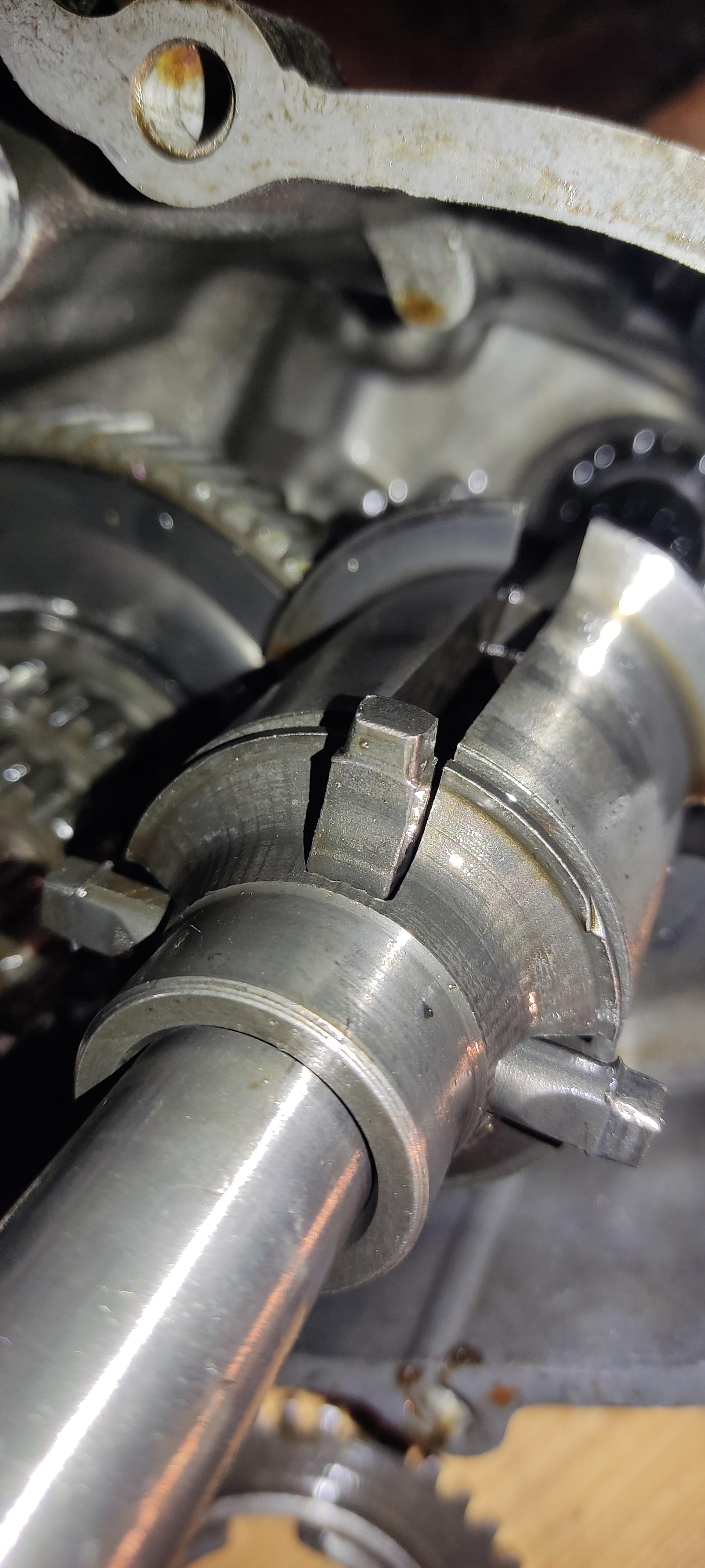

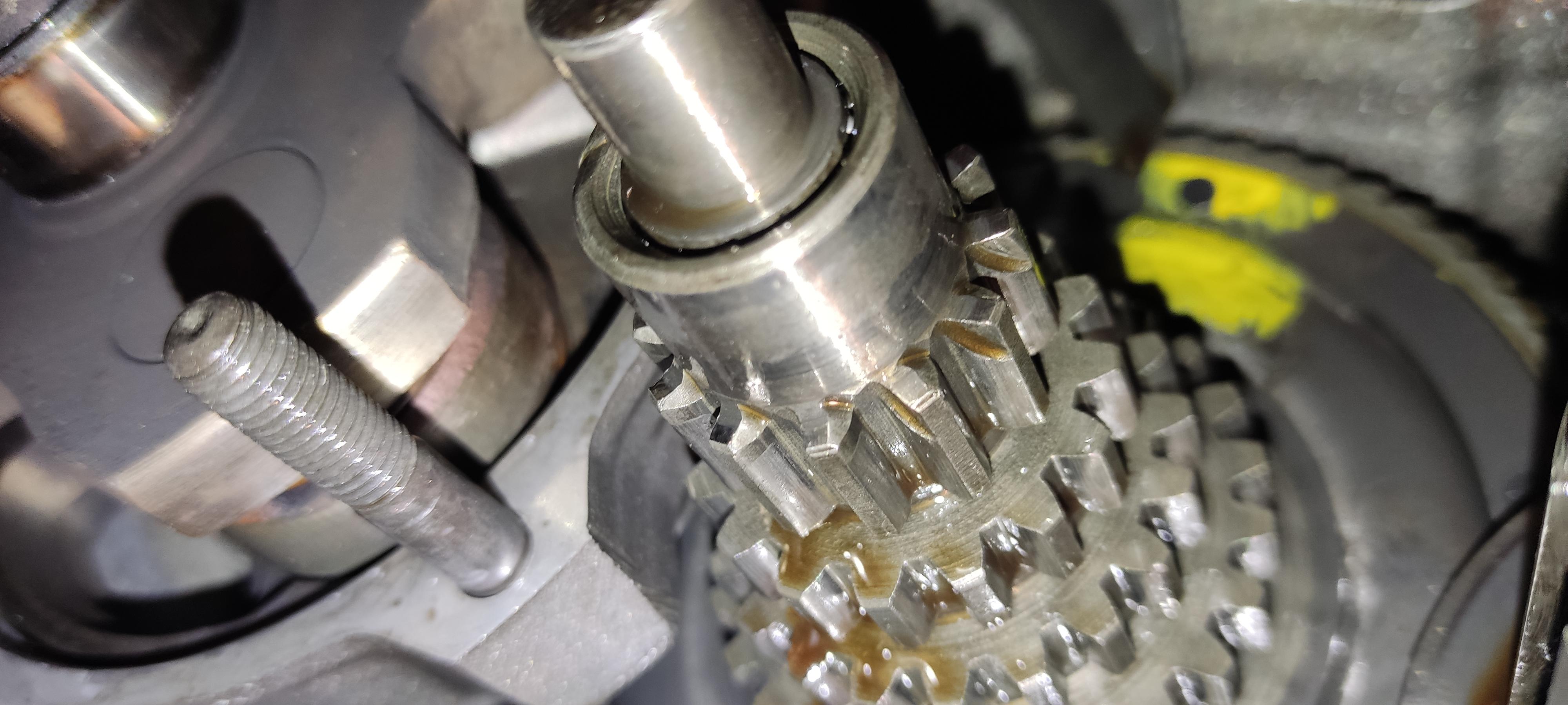

Questa é la situazione degli ingranaggi del cambio e sede chiavetta..

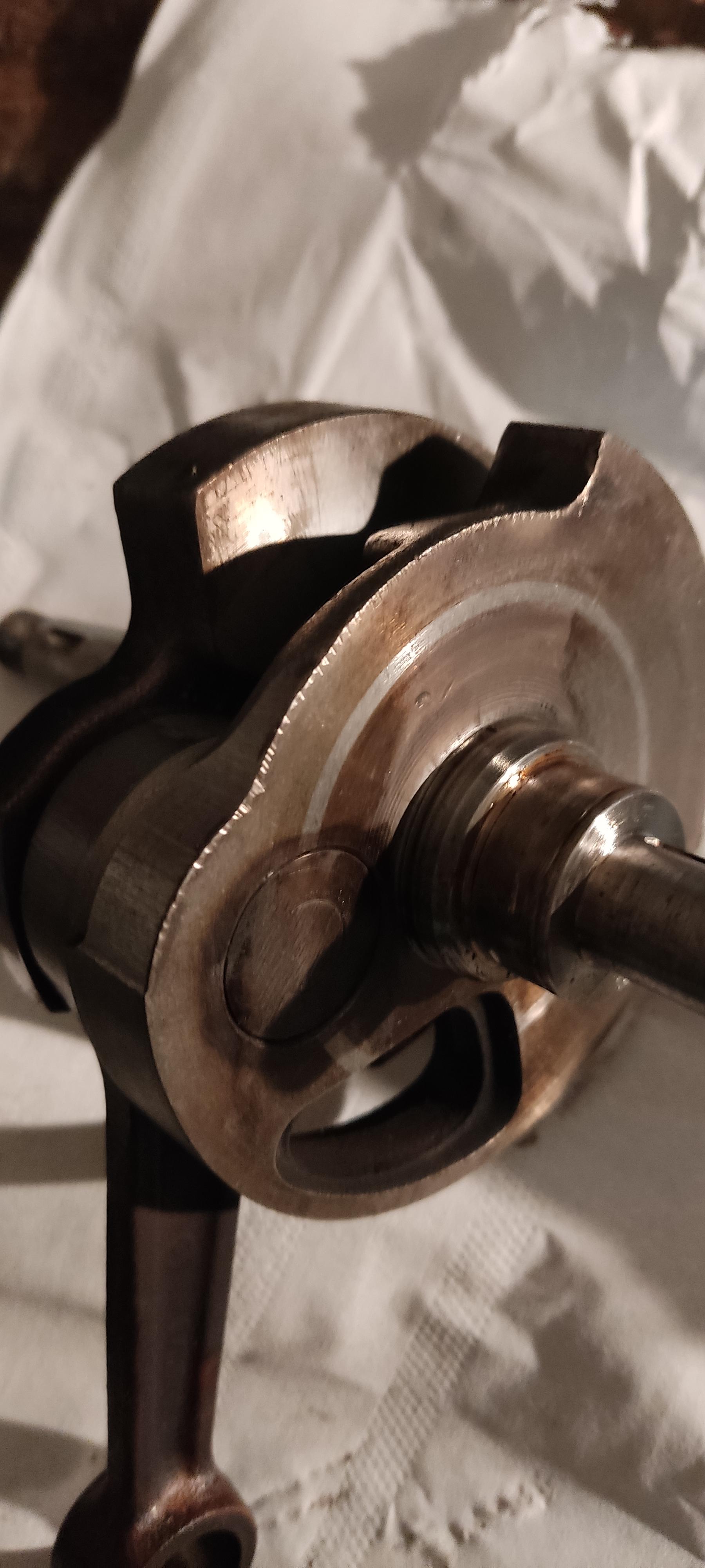

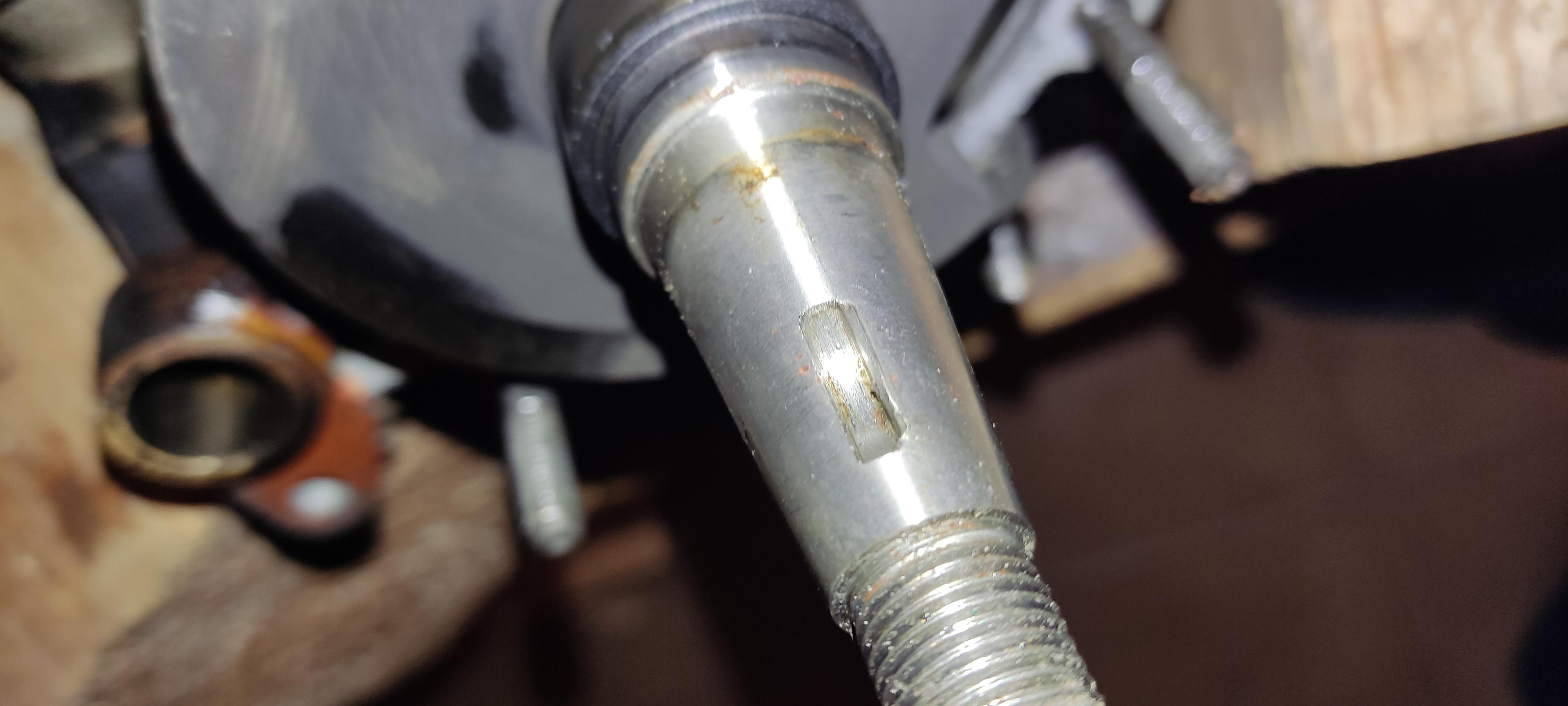

Questa dell'albero..i residui di combustione sono dovuti alle fasce usurate? É già stato lavorato?

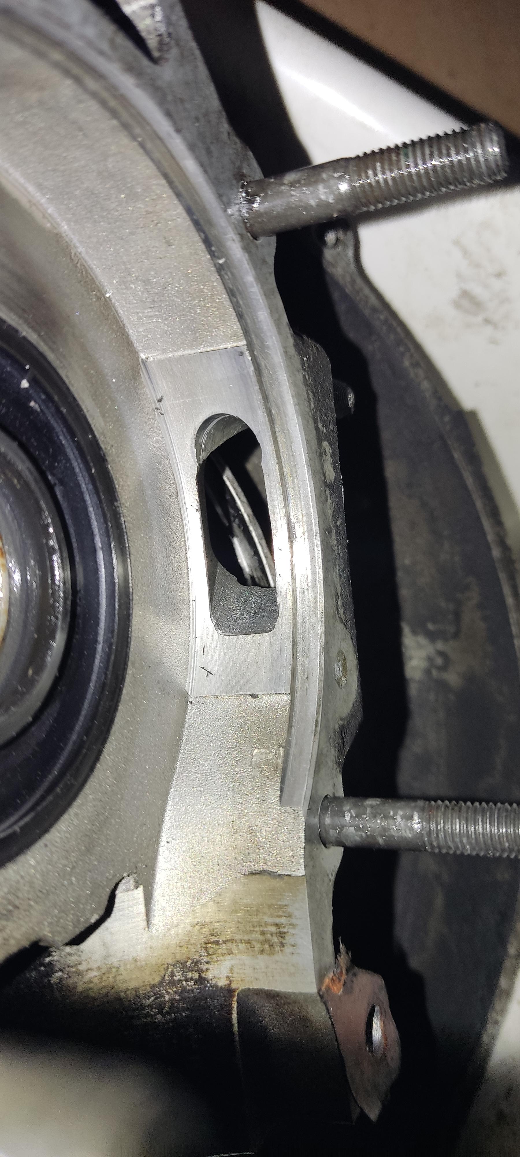

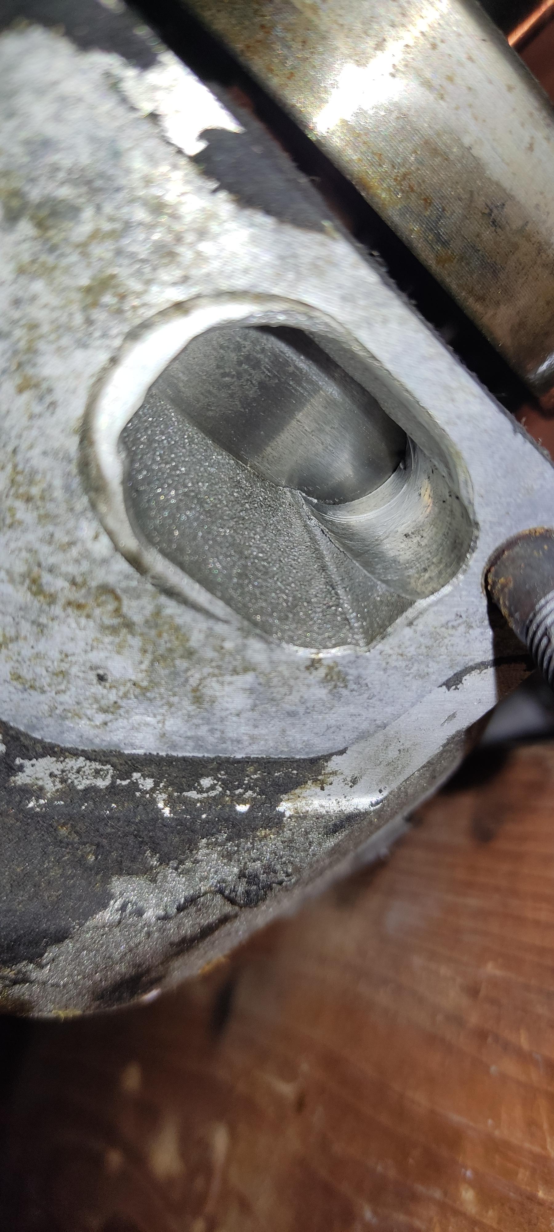

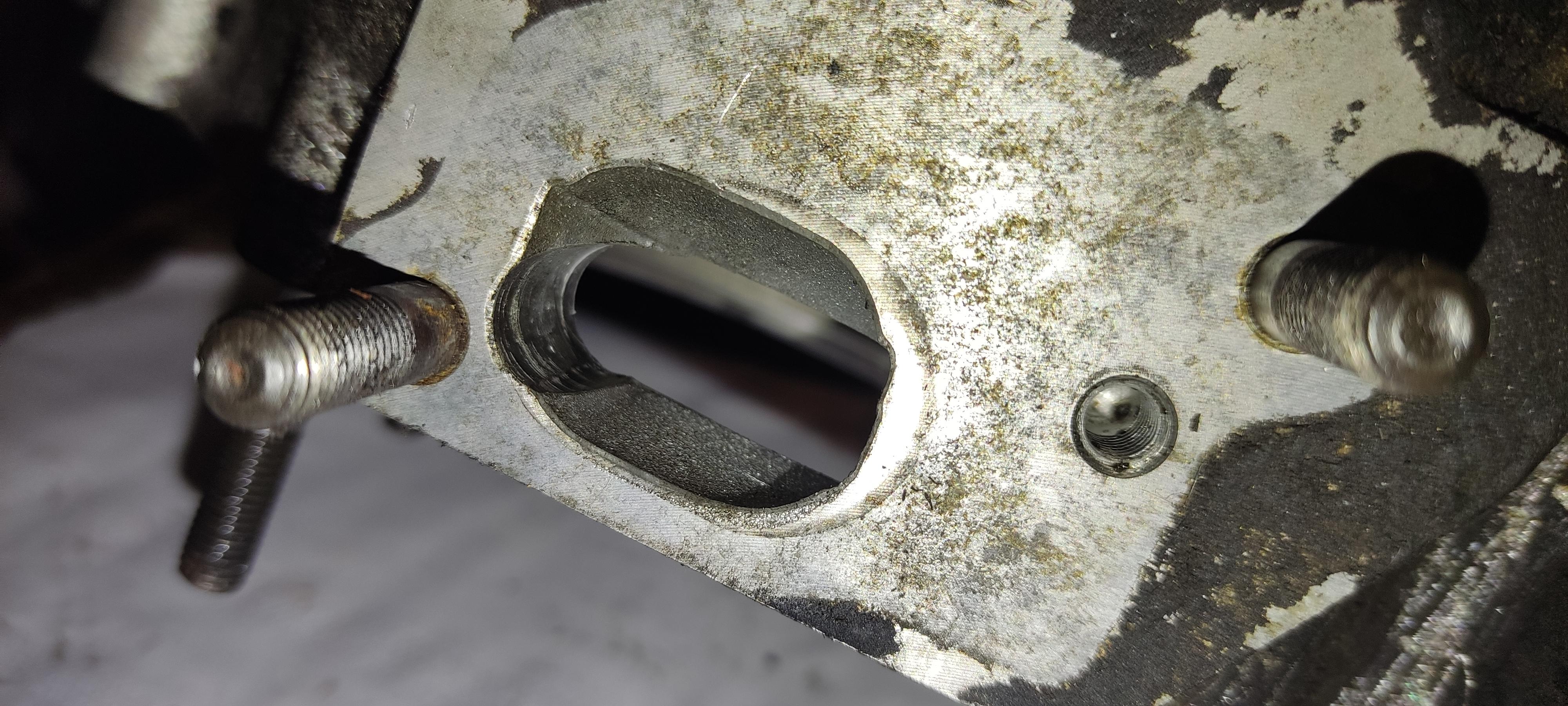

Questa la situazione della valvola di aspirazione...

La crocera è, come è giusto che sia, usurata e da cambiare.
Negli ingranaggi del cambio dalla foto non vedo bene le battute. Se tu preoccupano quei "baffi", sono di serie così. Manda delle foto dove batte la crocera.
I residui di combustione sono minimi. Metti qualche foto del pistone. Certo una rettifica visto che hai aperto la farei. E una revisione dell'albero motore.
La valvola da quel lato è normale.
Togli l'albero e mandaci una foto dall'interno.

La crocera non è così brutta da far saltare le marce, cmq va cambiata,  la spalla dell'albero, visivamente pare a posto. La sede chiavetta non è un problema, probabilmente è capitato che una volta non abbiano stretto bene il volano. Tieni presente che la chiavetta serve solo a centrare il volano, poi, una volta stretto alla giusta coppia perde la sua funzione e potrebbe anche non esserci, la tenuta la fa la conicità.
Per gli ingranaggi, se vuoi un parere più preciso, devi fotografarli da entrambi i lati e così anche per gli altri componenti.
Riguardo all'albero toglilo dal carter e fai foto dove si veda meglio e come ha scritto pelle fotografa anche la valvola, anche se così, a sensazione, direi che è a posto.

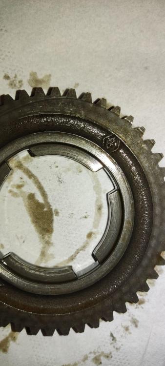

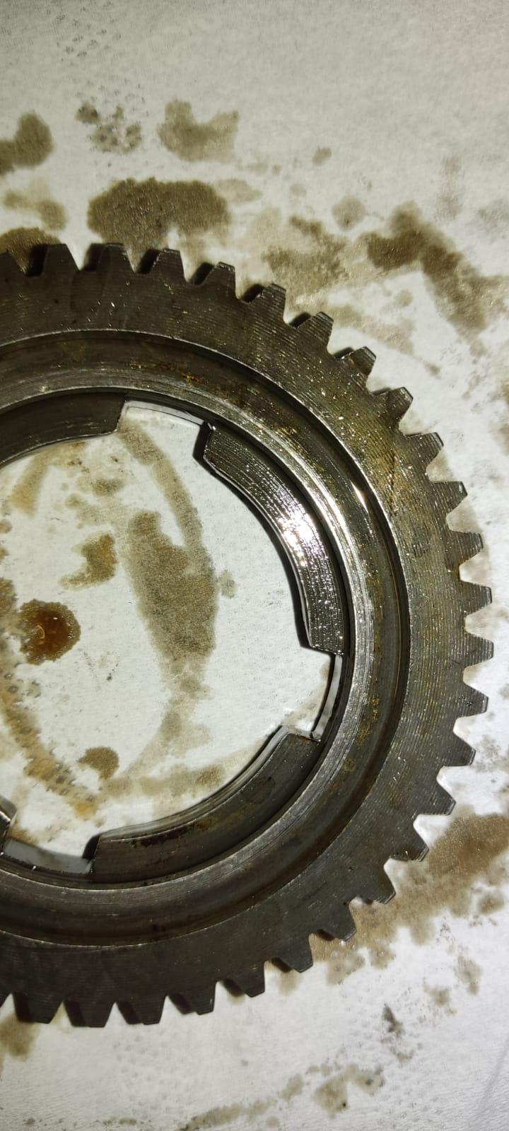

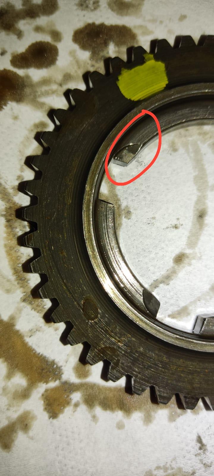

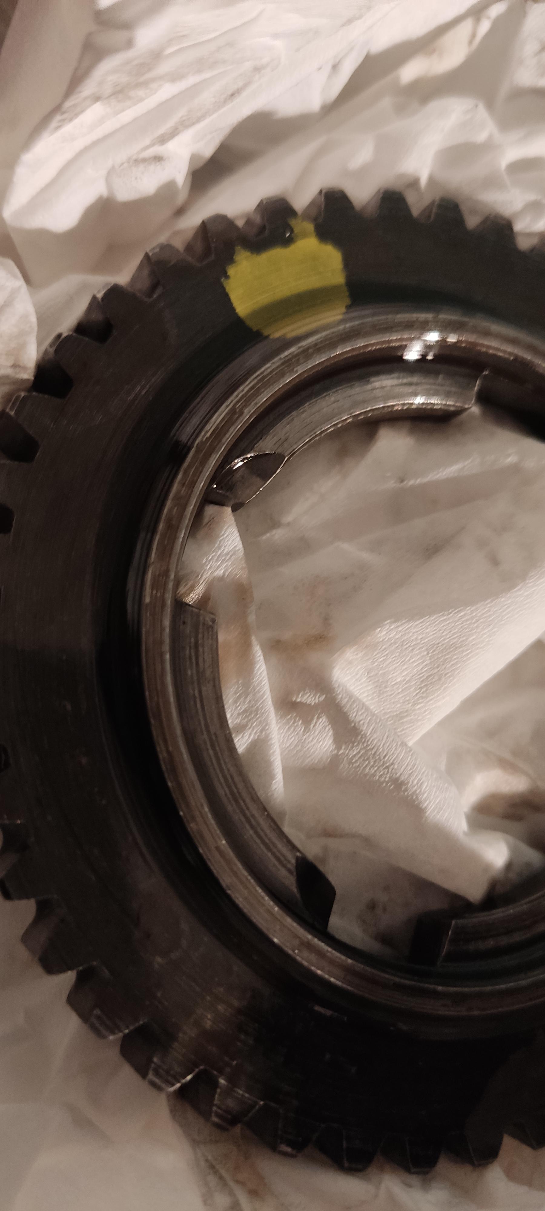

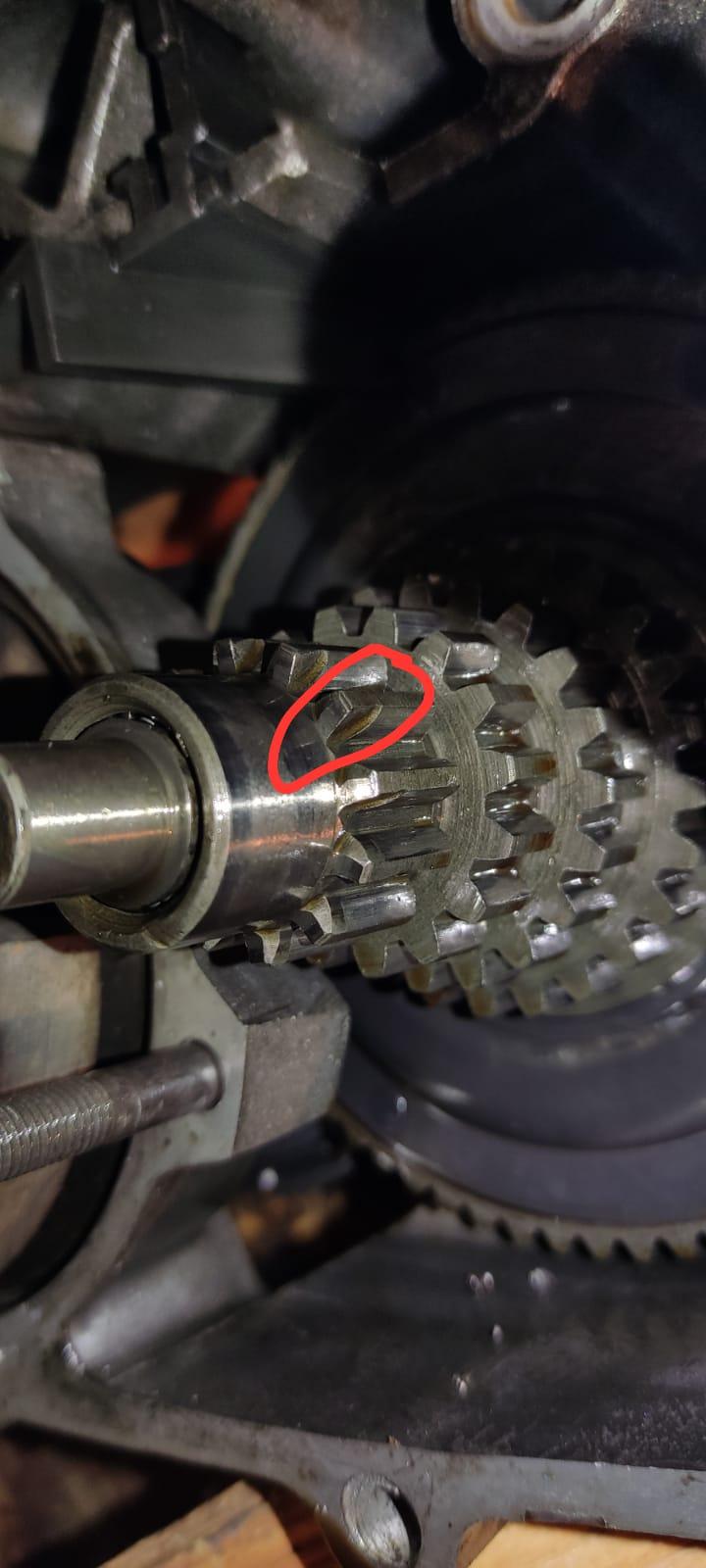

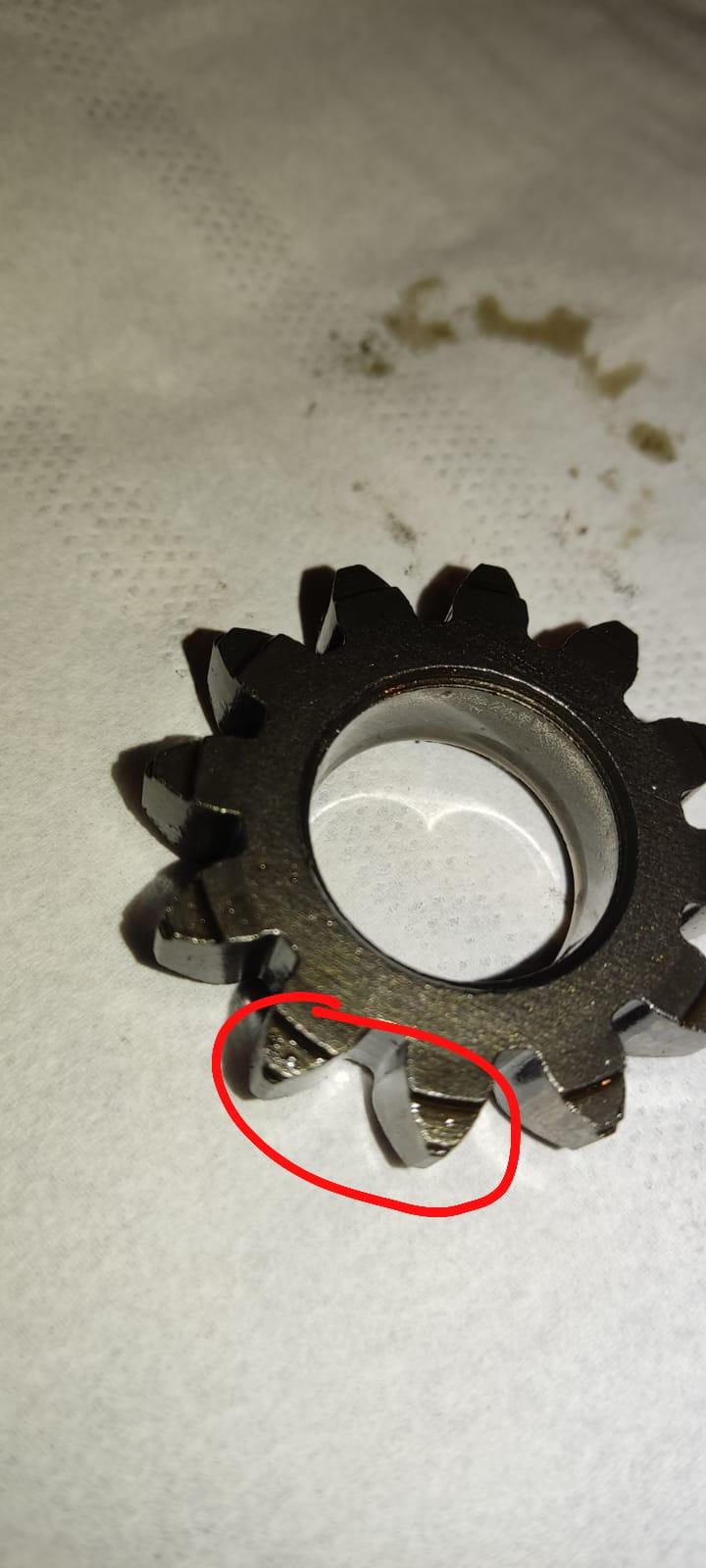

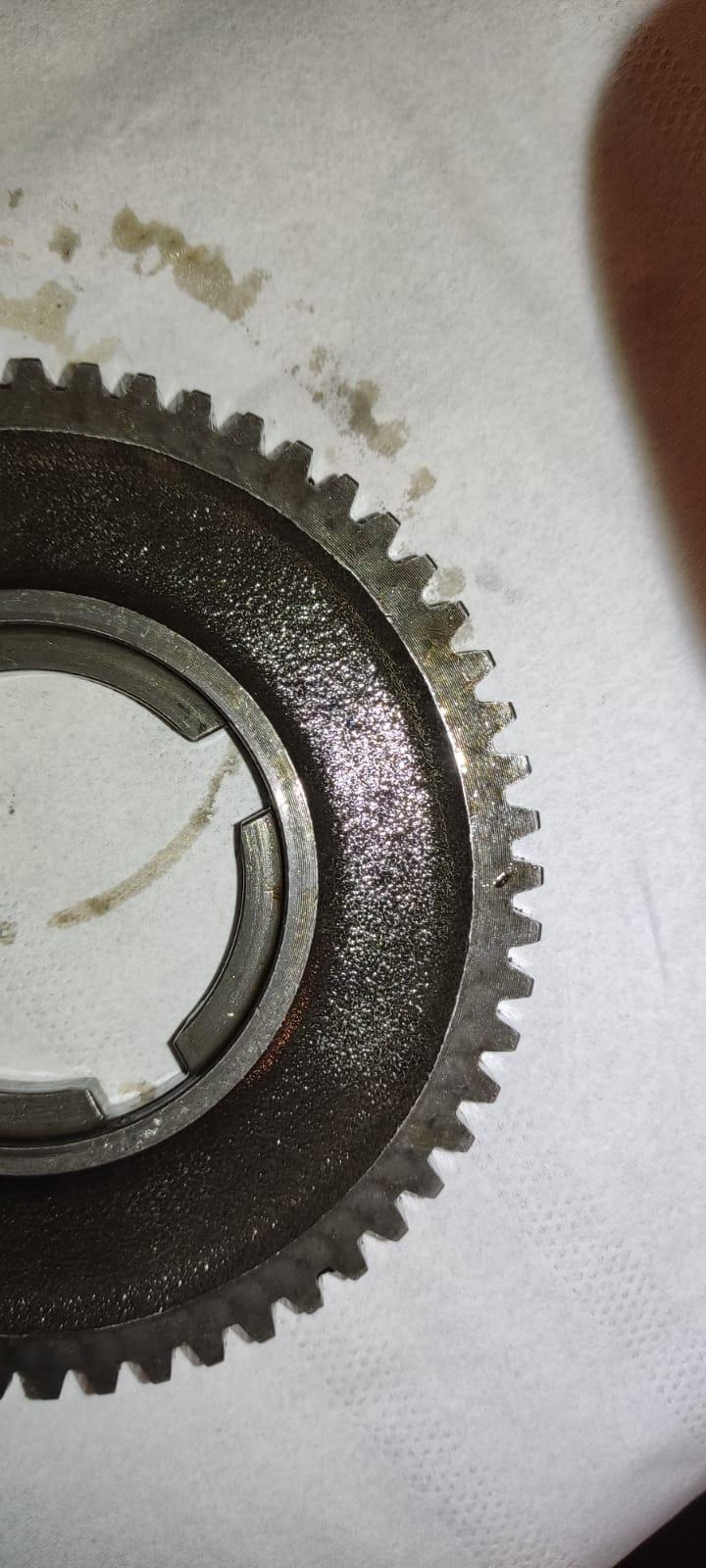

La mia preoccupazione era data dai punti cerchiati in rosso.. pensavo fossero dovuti all'usura o al fatto che la crociera scappasse fuori ma se mi dite che son così di serie sto sereno. (p.s. sono fatti così per qualche motivo?).

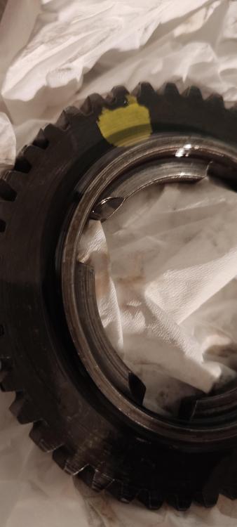

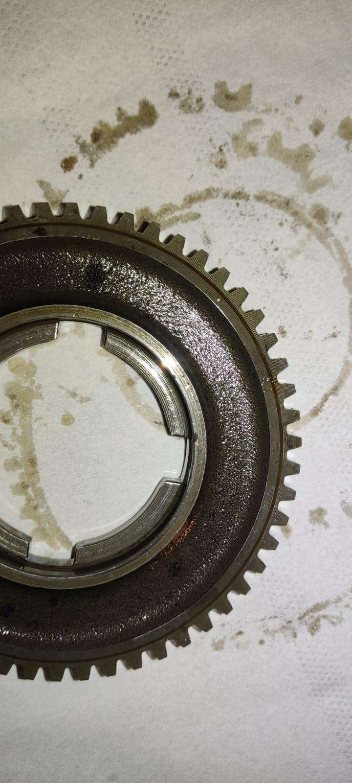

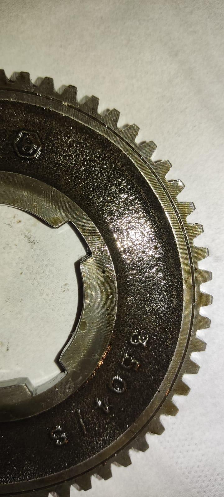

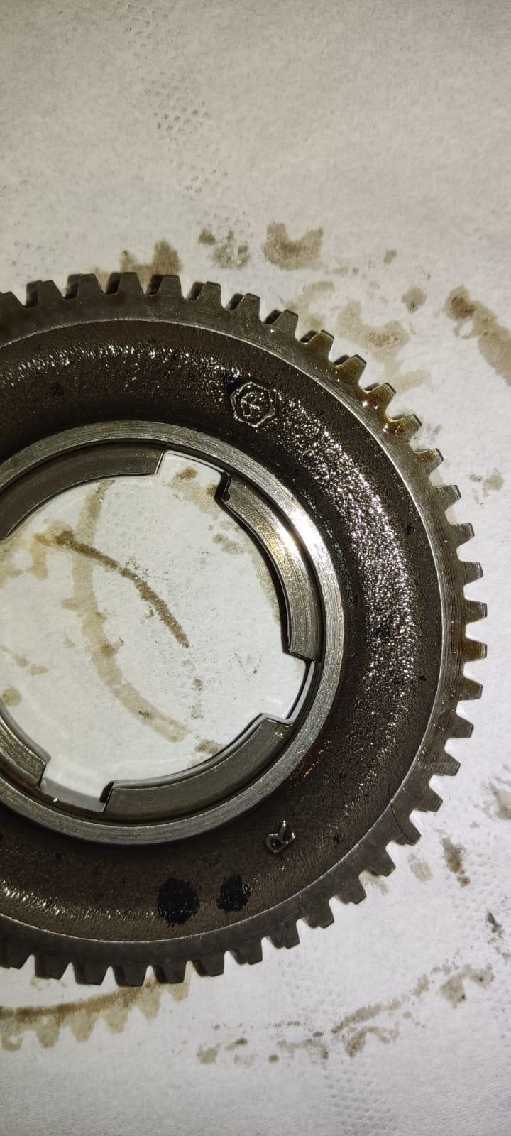

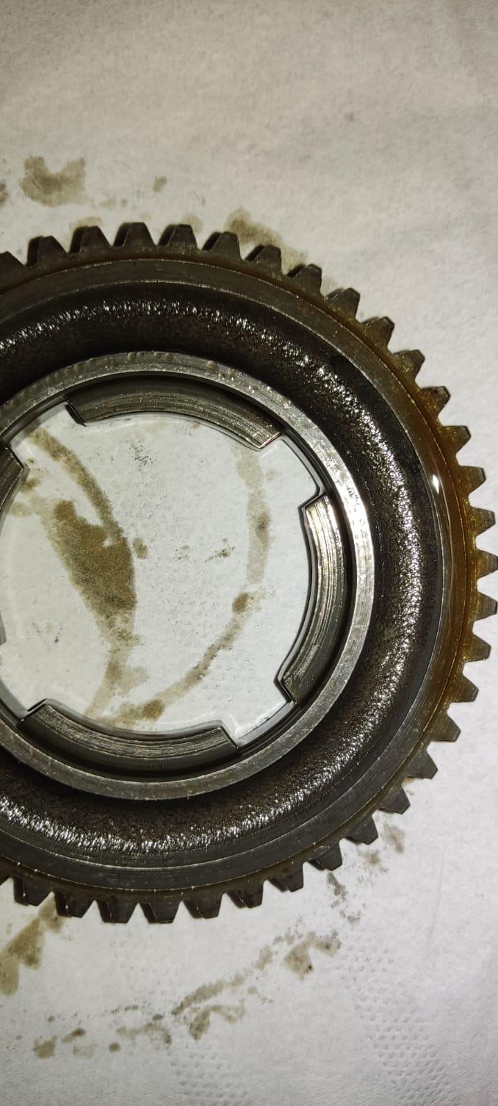

Queste le foto degli ingranaggi ambo i lati:

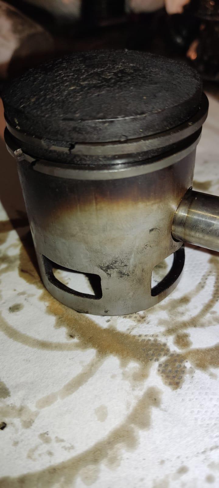

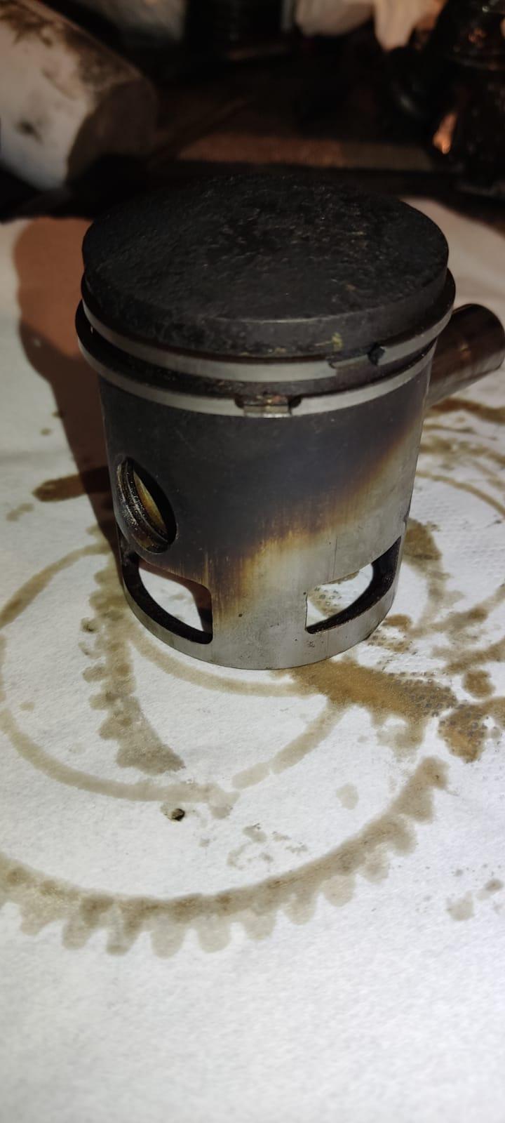

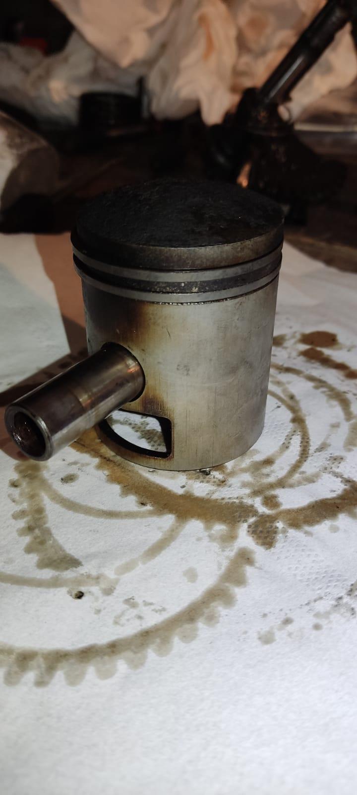

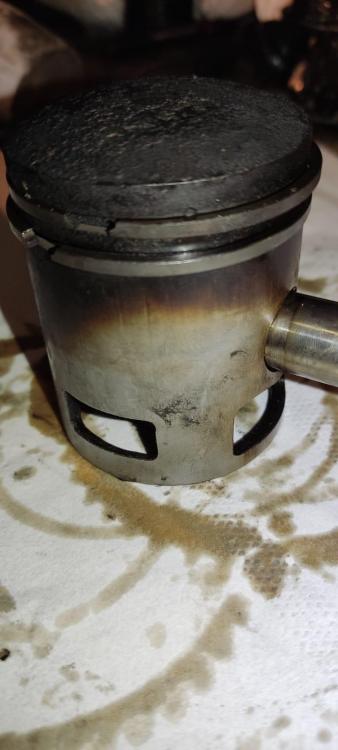

e infine le foto del pistone.. che però non mi preoccupa più di tanto in quanto avevo già in preventivo di sostituire il GT con uno più grosso.

Quei segni non sono altro che "inviti". Sul pignoncino dell'avviamento serve per mantenere la molla in sede
Gli ingranaggi sono a posto e scommetto che non dovrai neanche spessorare molto per riportarli in tolleranza, ammesso che non lo siano.
La prossima volta innonda il prigioniero da entrambi i lati, dopo aver tolto il dado, la rondella e il fermacavi, con abbondante wd40, fallo 2 o 3 volte nelle 48 ore che precedono lo smontaggio e vedi che lo togli, comunque con difficoltà, ma senza dover trapanare.
Non preoccuparti, non c'è nulla di anomalo nei pezzi in foto.... adesso fai una buona manutenzione e vedrai che il motore torna nuovo.

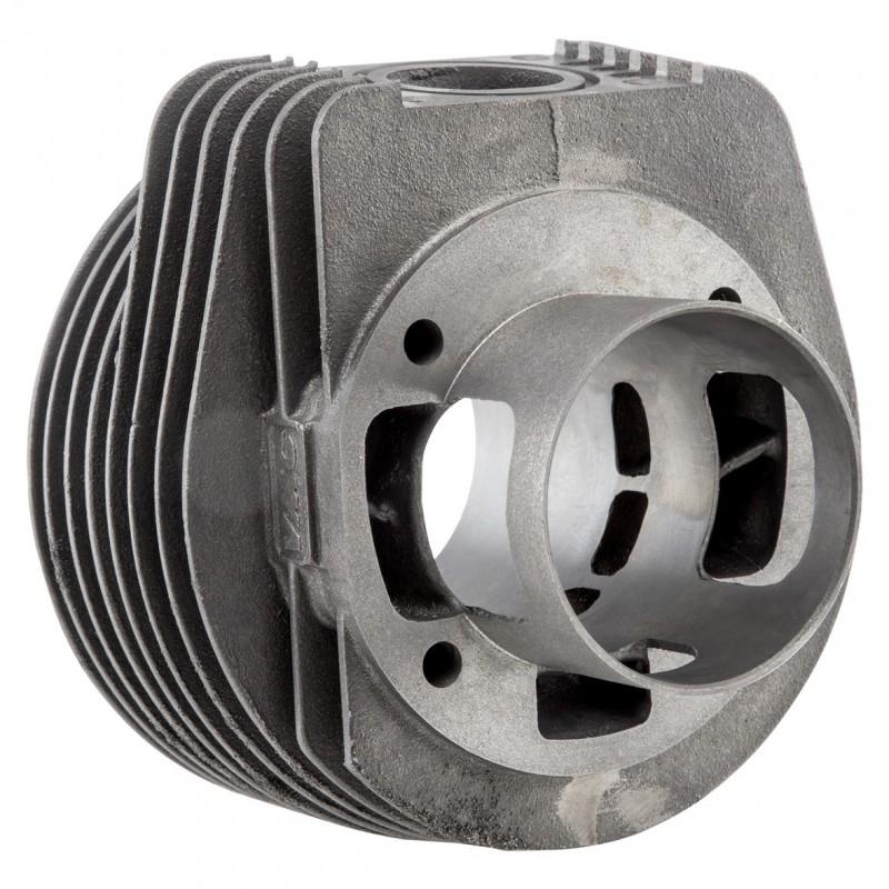

Spianare la testa 0,5 mm. O trovar fuori una testa Polini. O a questo punto cercar fuori un altro cilindro.
O Malossi 77 in ghisa, o un alternativa economica è il VMC 177 SuperG
cilindro-vespa-di-ricambio-per-vmc-super-g-selezione-01.thumb.jpg.5dd9d776a6e4c89811abb396c87df4d1.jpg
Non è un cilindro per principianti. Bisogna esser pignoli nel montaggio. Ma va forte anche senza lavorazioni. E per poco meno di 140€ può essere preso in considerazione.

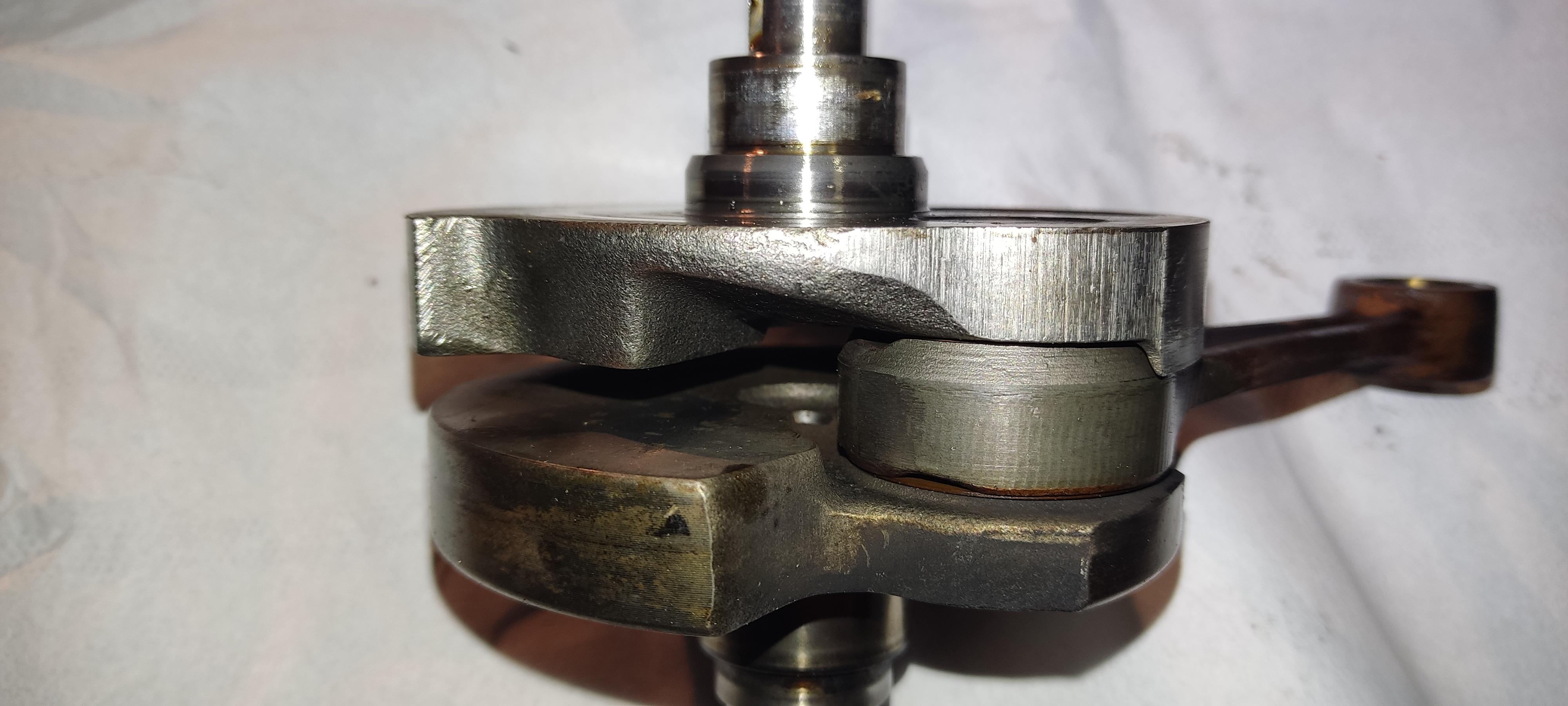

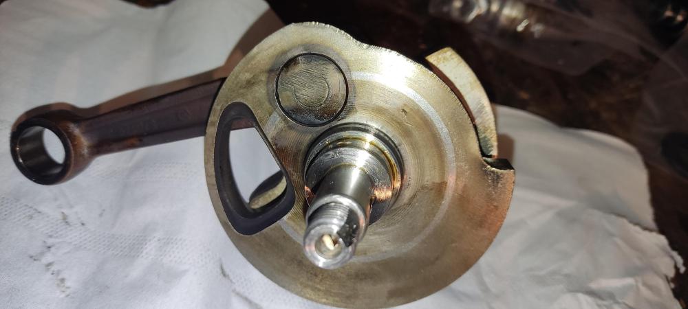

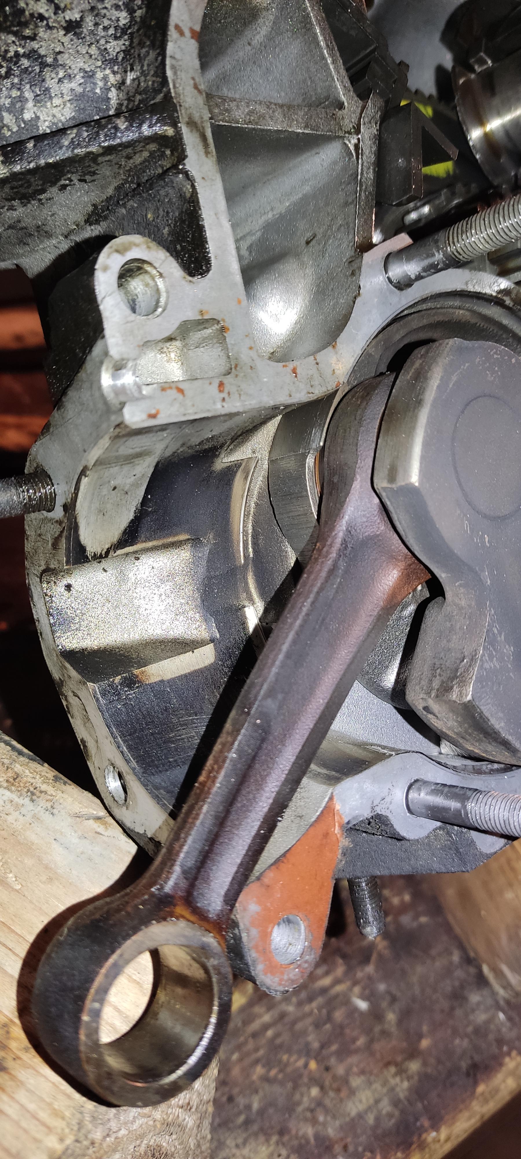

Nel frattempo ho smontato tutto e l'albero risulta un po' segnato..lascio a voi i commentiIMG_20220216_194855.thumb.jpg.f7e83d30c111400e72421278d0080ce3.jpgIMG_20220216_194902.thumb.jpg.61405798760c5bdeaaaa5a8bebf1e4f7.jpgIMG_20220216_194908.thumb.jpg.25f51c4353152a5b83a71caf9dfd419d.jpg
Ecco anche la valvola e gli altri ingranaggiIMG_20220216_195011.thumb.jpg.6b650199e4ebf19e39cb8c8e5d4ebfd4.jpgIMG_20220216_215239.thumb.jpg.ea9963904105584bc8f3aa960441575b.jpgIMG_20220216_194933.thumb.jpg.19fea47862f22f3862aba4557289bef5.jpg
P.s. durante lo smontaggio ho catalogato tutto in modo da riuscire poi a rimontare tutto..oggi però mi sono trovato questo pezzo sul banco senza sapere da dove arriva.. qualcuno ha idea di cosa possa essere? Grazie!IMG_20220216_194920.thumb.jpg.51b67df8e60a40435d1d826a063b552e.jpg
L'albero non è male, se non suona lo terrei com'è la valvola è bellissima e mi fa sempre più convinto che il motore sia poco sfruttato.

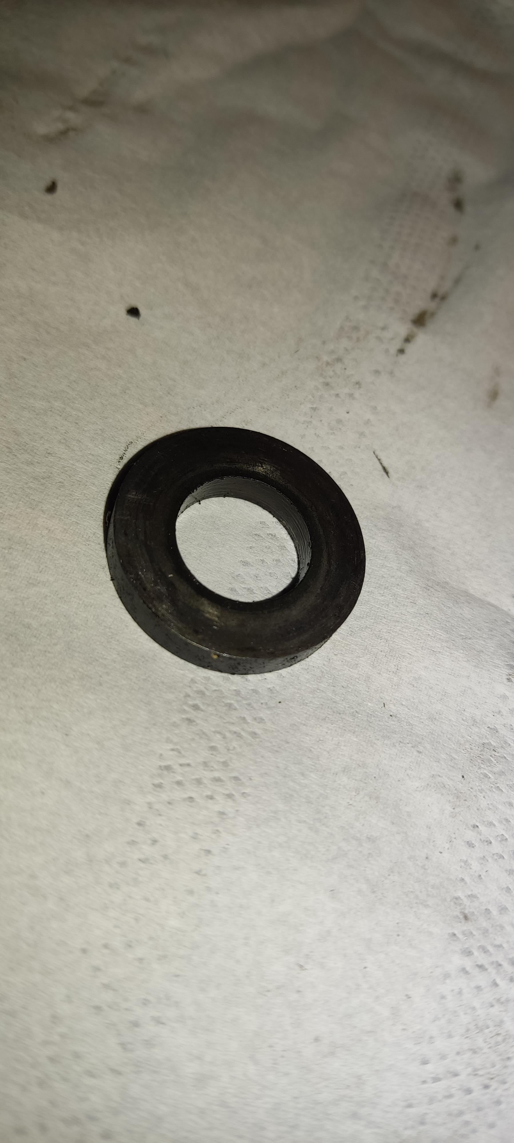

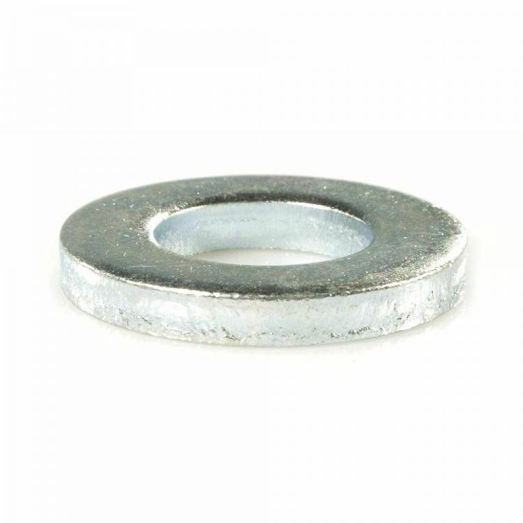

Di quel pezzo non riesco a capire le dimensioni... sembra il distanziale tamburo, ma di una Vespa small, non del px.
Gli fai una foto con vicino il metro? Per capire le dimensioni... ora non mi viene in mente nulla.... ma c'ho quasi 60 anni, quindi la memoria comincia a perdere colpi... stanotte sogno dove va e domattina ti rispondo...
Questo, per capirci.
Rondella-distanziale-14-5x31-5x8-5mm-dado-fissaggio-tamburo-posteriore-per-Vespa-50-dal-telaio-V5A1T-92877-90-dal-telaio-25001-1.jpg
Perché quella del VNL3M è così e mi sembra più sottile, ma magari, un po' perchè è sporca, un po lo zoom sembra più spessa di quello che è
