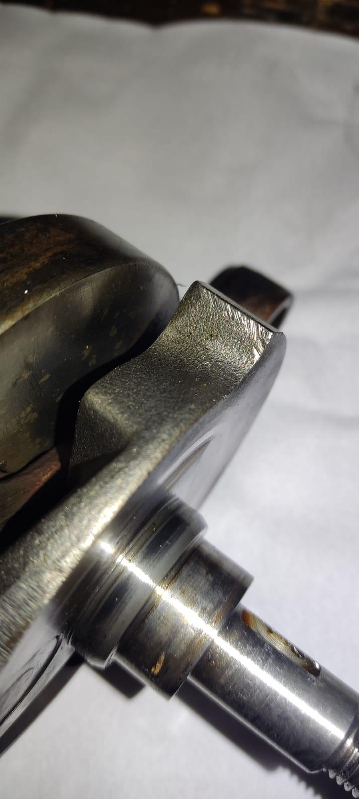

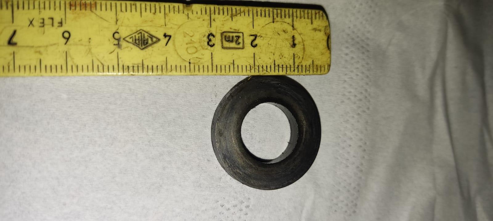

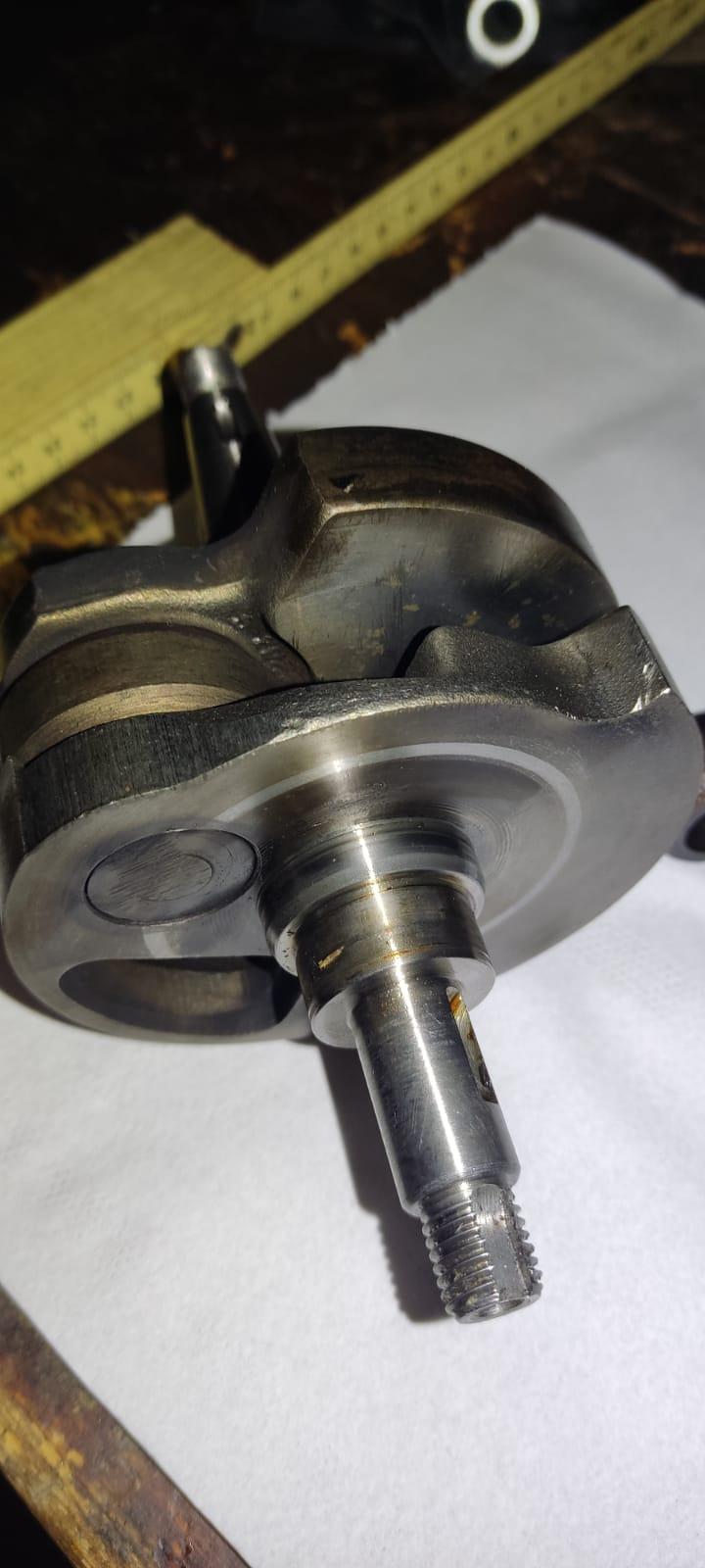

Ecco una foto con vicino il metro...e anche una foto fatta meglio all'albero segnato

è sporco ma non così tanto da aumentarne lo spessore... mi son dimenticato di misurarlo però
L'albero è a posto, i segni sono del paraolio lato frizione, normale.
Non vedo altri segni anomali. Va da se che le parti non lavorate e rettificate abbiano segni.
I rullini non vanno cambiati.
Grazie Dart, quando torno a casa provo a dare una misurata ma penso sia proprio lui..

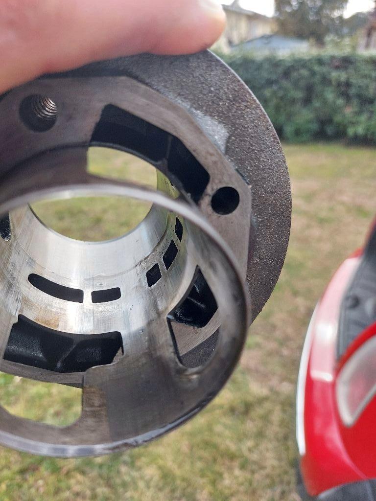

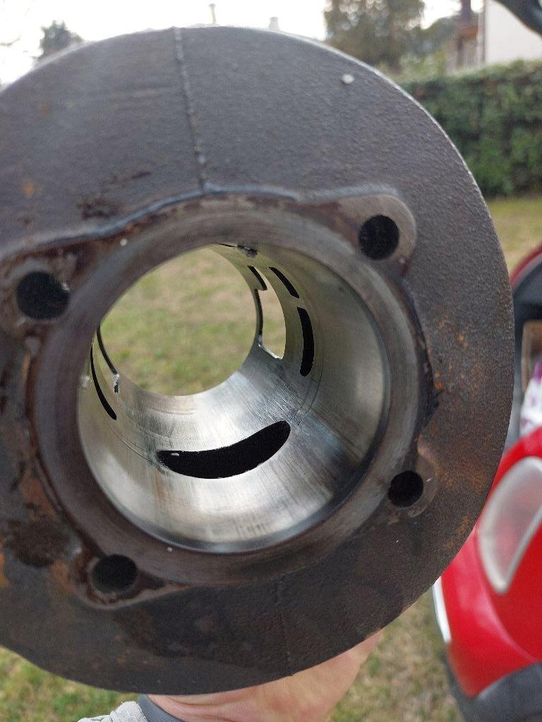

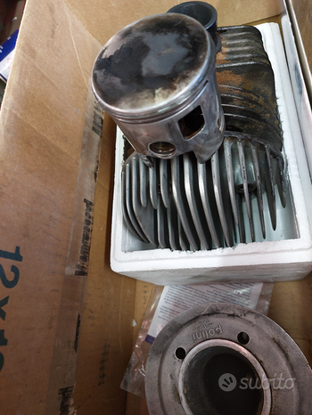

Un mio amico mi ha proposto questo polini usato ad un prezzo irrisorio:
 a7c8a2f1-7944-4e65-be65-c4608f3cd50c.png.02a024832fe035339c8388841eeb8fb1.png281aebb6-93d6-11ec-bf7e-172aaa9856fa.thumb.jpg.17f4214c78189d6306851cf4c39e4f24.jpg292b2359-93d6-11ec-85c6-a703a05c9143.thumb.jpg.d4158d24c8f960eaa2f6339c34ec3e1a.jpg
C'è sicuramente qualche segno.. ma non essendo così esperto però mi affido al vostro giudizio.
