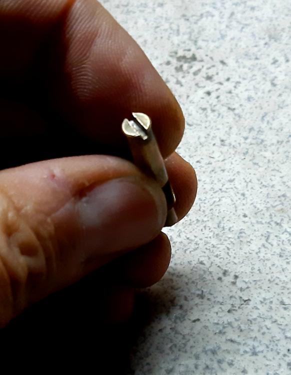

giusto una precisazione: il getto del minimo originale è un 42 senza freno aria e non un 42/140. Almeno questo ho trovato su questo carburatore e su quello della GTR del un mio amico. In verità anche il 20 17 della mia Sprint monta il 42 senza freno aria. Quindi credo di poter dire con certezza che la Piaggio montava un 42 senza freno aria sul 20-17 di quegli anni...
Ha il freno aria separato, il forellino che sui 20/20 è tappato con una pallina di piombo (o simile)
Se hai già fatto quella prova e con un trittico così esagerato la candela non era nera e bagnata confermo che aspira aria, e, sinceramente, a distanza è impossibile capire da dove.
