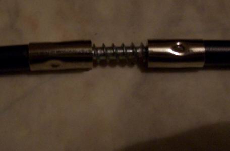

Ospite Inviato 14 Febbraio 2005 Segnala Inviato 14 Febbraio 2005 Una vite senza "testa" Se posso darti un consiglio prima di cambiare la guaina, attacca la vecchia guaina e quella nuova con una vite vedi foto... se usi lo spessore giusto della vite (devi segare via la testa) la guaina non ti sti stacca mai, e puoi tranquilamente tirare fuori la guaina vecchia. Cita
er_quaja Inviato 14 Febbraio 2005 Autore Segnala Inviato 14 Febbraio 2005 IDEA MAGNIFICA!!! averlo saputo prima... cmq problema risolto in 10 minuti 10. ECCHECC.... Cita
