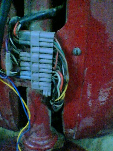

Sono alle prese col rimontaggio del mio arcobaleno elestart del '97.
Purtroppo (pirla) quando l'ho smontato, non mi sono segnato per bene e/o fatto foto dell'impianto elettrico. I segni che ho fatto sono stati in buona parte cancellati da maneggiament vari e dalla vernice che inevitabilmente è andata a finire sopra.
Sono in possesso dello schema elettrico, ma ovviamente, tranne rari casi, i colori non corrispondono. Adesso l'ho comunque rimontato, con l'aiuto del tester e di un pò di logica, ma rimangono molti dubbi.
Montare il motore e provare ad accendere, con un pò di c*lo, sarebbe la prova più veloce, ma sinceramente ho paura di bruciare il regolatore, l'intermittenza, o il relè dell'avviamento elettrico.

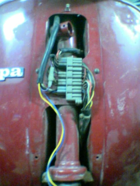

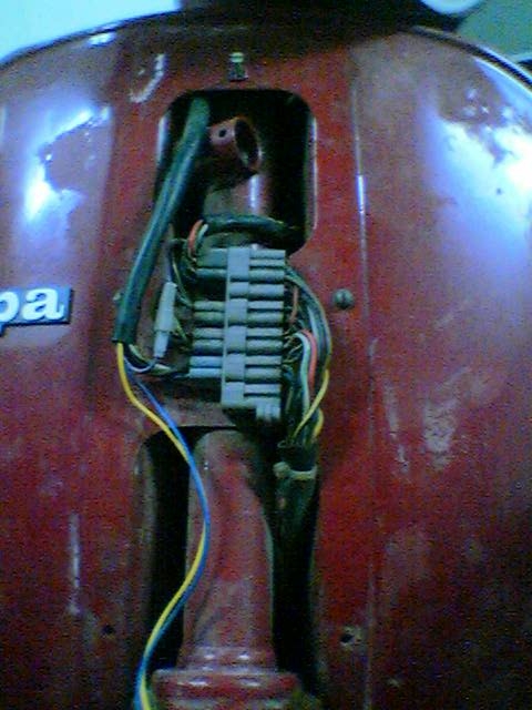

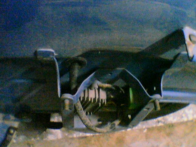

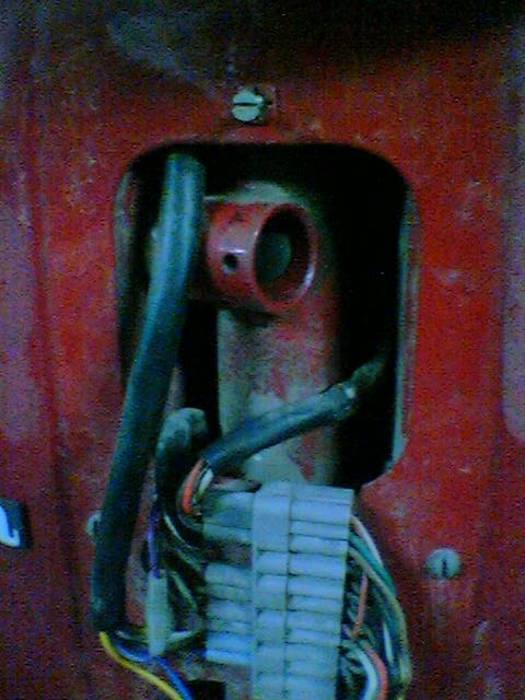

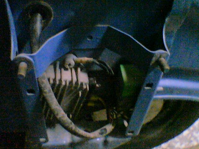

Veniamo al dunque... pregando il signore, ditemi che qualcuno di voi ha foto del vano sotto la batteria (dove c'è il regolatore) e della morsettiera che c'è dietro al copri clacson. Ovviamente di un arcobaleno con l'avv. elettrico. Va benissimo anche un px col freno a disco che tanto ha lo stesso impianto.
A chi risponde offro bevutazza gratis! eheh

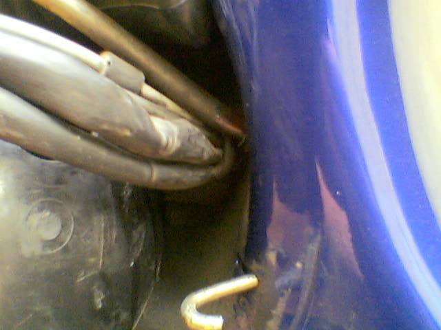

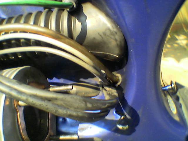

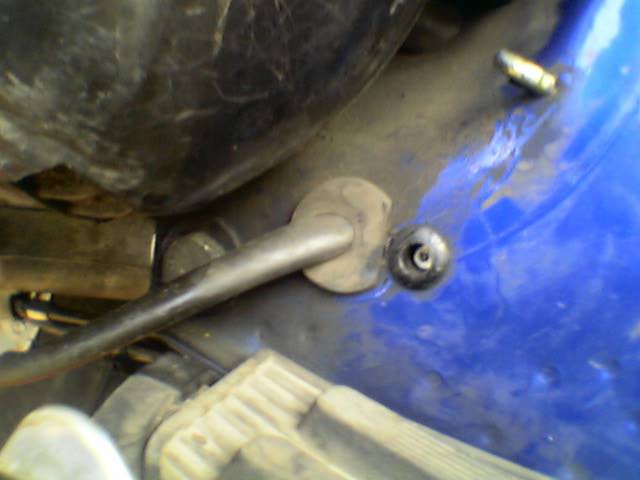

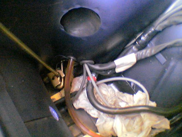

PS. Avete anche foto del punto di telaio subito davanti alla cuffia motore? Quello da cui escono i cavi e le guaine che poi vanno al motore/carburatore.

Ma del telaio non sbucano dentro una guaina nera? Si vedono soltanto nella morsettiera sopra il volano, da lì sbucano fuori dalla guaina.
E forse di guaine ce ne sono due, una porta al motorino d'avviamento
Si kl01 per quanto riguarda i cavi elettrici c'è una guaina, che porta alla scatola sopra il volano e da cui esce anche il cavo che và al motorino d'avviamento. Era + che altro per le guaine dei cavi di comando frizione, freno, cambio, acceleratore e aria, e per i tubi dell'olio e della benzina. Non ricordo con sicurezza da quali fori sul telaio escono (ce ne sono almeno 6 se ricordo bene, e non ricordo neppure quali gommini vanno su quali fori. Cavoli , io speravo che il carroziere me le lasciasse dentro le guaine, invece per raddrizzare il telaio hanno dovuto scaldarlo e le guaine sono andate tutte bruciate e le ha tolte, quindi ora devo ripassarle tutte ex novo.

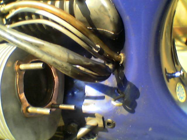

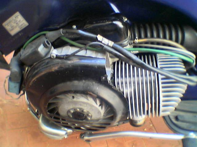

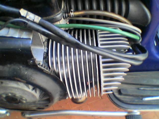

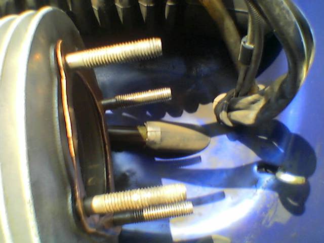

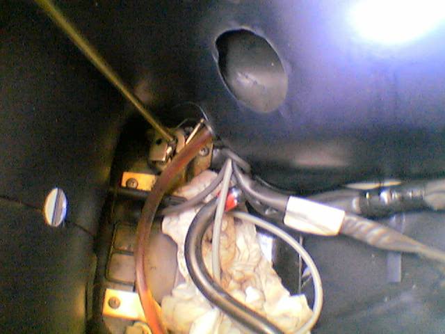

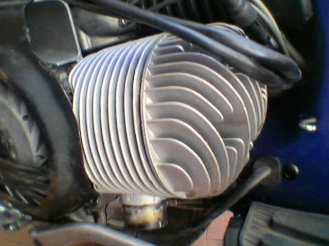

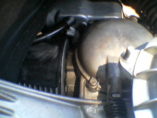

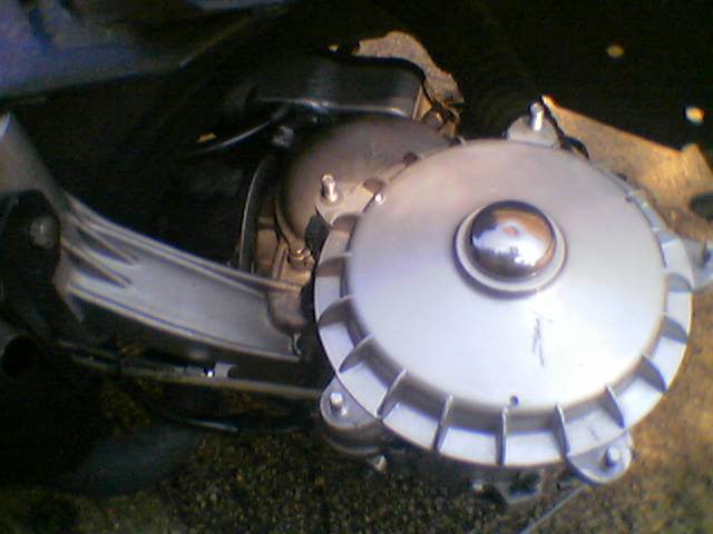

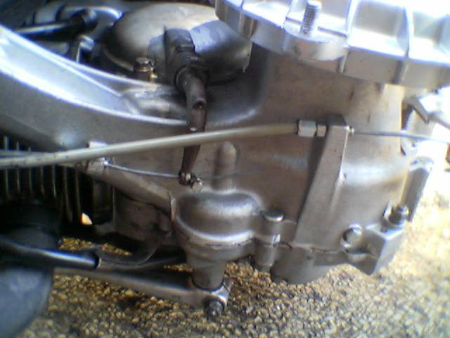

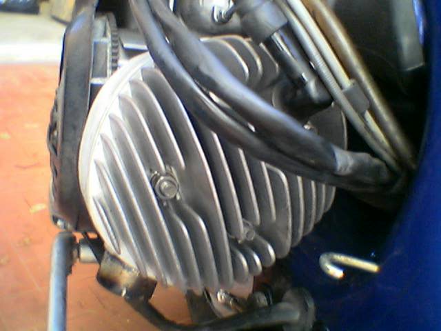

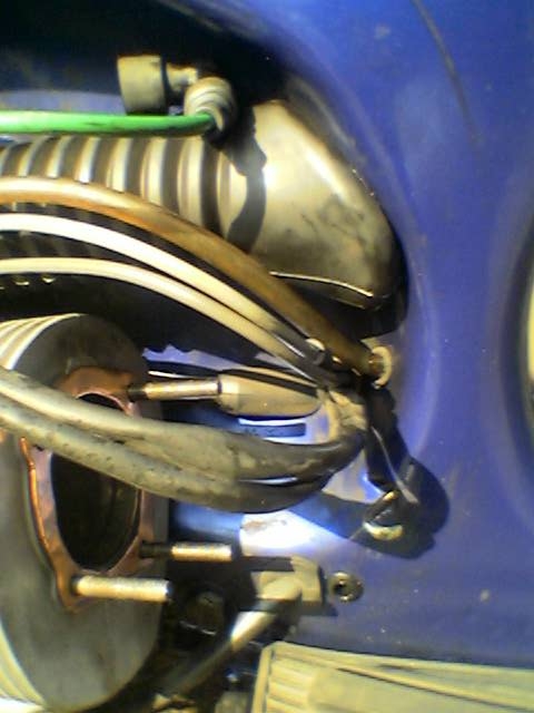

ecco alcune foto; si vedono lateralmente i cavi del gas e dell'aria, quello dell'olio per il mix, i cablaggi elettrici, mentre non si vede il tubo benzina perchè coperto dalla cuffia.
Il telaio è 150, il motore è 200, non so se il passaggio benzina è modificato nel 200 rispetto al 150, ma penso di no, la posizione del serbatoio e del carburatore è la stessa.

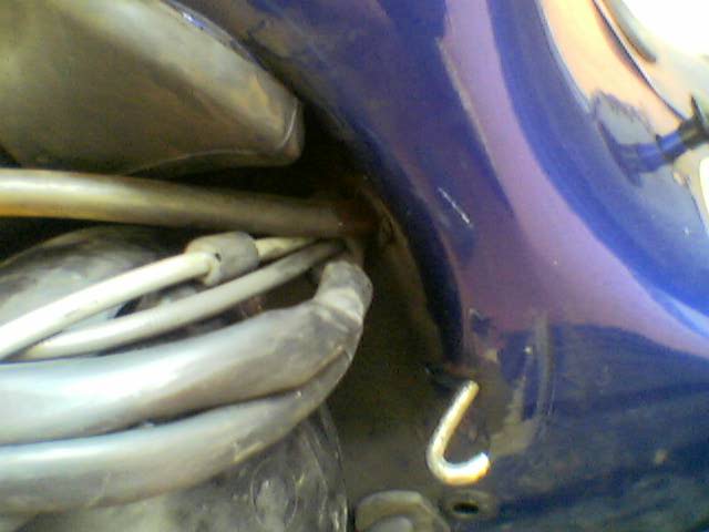

Qualcosa di più la vedi da sotto il serbatoio, si vede anche il tubo benzina.

Mitico KL01!!! grezie mille, proprio quello che mi serviva! Ieri ho acceso il motore, ma adesso prima di attaccarvi l'impianto elettrico volevo verificare di aver attaccato tutto giusto! Non c'è proprio nessuno con 2 foto dei collegamenti sotto la batteria e sotto il "naso" anteriore? Mamma mia, dopo aver sentito il motore in moto sono diventato impazziente in una maniera pazzesca. Ormai l'ho finita e non vedo l'ora di farci un giro.

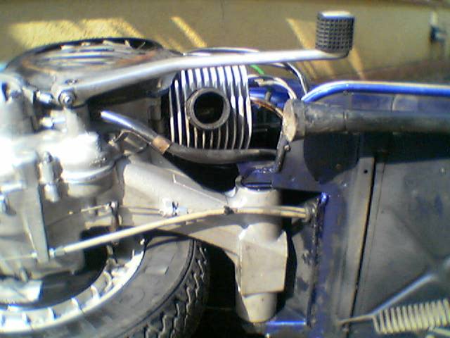

PS. Ho fatto un pò di foto al motore in montaggio (166 malossi con albero corsa lunga e cambio "particolare") e a un paio delle modifiche del SI24 di cui accennavo su di un post di 1 o 2 settimane fà . Quando finisco la vespa pubblico foto!
altre foto; mi sono dimenticate quelle lato ruota di scorta, se posso te le faccio

Grazie ancora KL! Vedo che adesso hai messo la guarnizione di rame tra cilindro e testa! Così hai risolto i battiti in testa? da quanto l'hai fatta? Io sul 166 malossi intanto l'ho messa da 2.5mm, pi├â┬╣ avanti provo quella da 1.5mm. L'ho messa + alta perch├â┬¿ ho pensato che la cilindrata di partenza aumenta, e se si mantiene la stessa camera di scoppio, la compressione aumenta notevolmente. Devo dire che comunque la compressione si f├â sentire bene dalla pedalina.

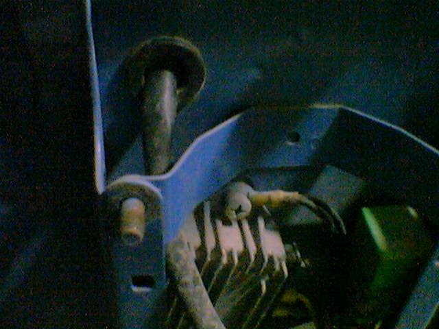

Ora mi mancano un paio di foto dei collegamenti elettrici sotto la batteria e di quelli dietro il naso copriclacson. La vespa è pronta, ma ancora non mi fido ad attaccare la batteria e il motore all'impianto per la paura di bruciare qualcosa.

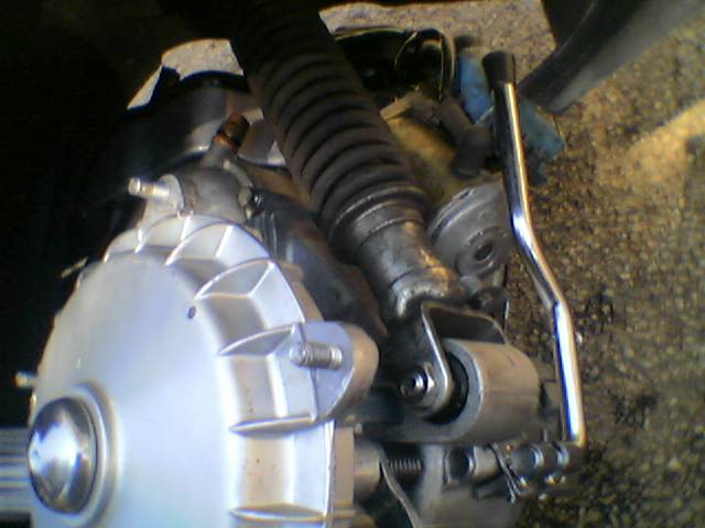

Ah, si... se hai ancora il serbatoio staccato, puoi farmi anche 2 foto del comando dell'aria? non ricordo bene come era messo il due ferretto che lo blocca.
Ora mi mancano un paio di foto dei collegamenti elettrici sotto la batteria e di quelli dietro il naso copriclacson. La Vespa è pronta, ma ancora non mi fido ad attaccare la batteria e il motore all'impianto per la paura di bruciare qualcosa.

Guarnizione in rame: spessore 0,5, sembra vada bene, non ho tolto la 1,5 di "cartone" di sotto, e ho rimesso la testata originale kit che ha una camera di scoppio piccola, sembra vada bene, non ho fatto ancora il collaudo definitivo, ma non sento picchiare, prima si sentiva anche in brevi tratti e nelle marce basse.
Il serbatoio è di nuovo montato, ma in foto 2 qualcosa si vede.
In pratica devi bloccare la levetta con la parte piccola dell'"8", della molletta, vado un pò a memoria, ma forse dalla foto vedi meglio, visto che hai il tuo aperto.

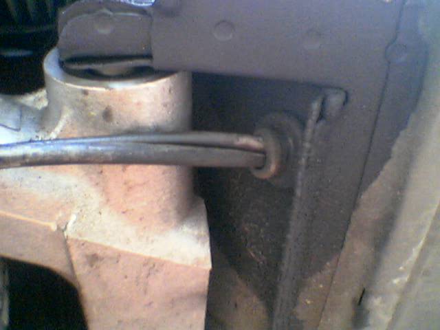

Ti posto altre foto, ma forse sono inservibili; la vespa rossa è un 200 del 1985 SENZA avviamento elettrico, quella celeste met. è un 125 SENZA avviamento elettrico del 1984.

Le foto della vespa celeste met.: sono fatte in un angolo, con poca luce, se avrò la possibilità di fartene altre te le posterò.

kl sei insostituibile! Le ultime foto sono comunque meglio di niente... Qualcosa di simile c'è e qualche utile indicazione l'ho trovata anche in queste! Certo che sulla mia vespa ci un groviglio di cavi molto più complesso. Per quello che vedo qui dovrei aver attaccato tutto giusto, ma mancano proprio un paio di cavi sui quali ho dei dubbi.
Per il comando dell'aria avevo ragione allora! però devo ancora riuscire a metterlo quell'otto maledetto! è troppo duro!
Ci andrò giù con le maniere forti allora!
No, devi metterlo in posizione -forse- verticale e poi lo ruoti, o qualcosa di simile, mi ricordo vagamente che una volta intuito il sistema di aggancio riesci a farlo mettere su senza molti sforzi; temo che se usi le maniere forti si deformi e poi non ti tiene fermo lo starter.
