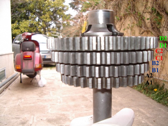

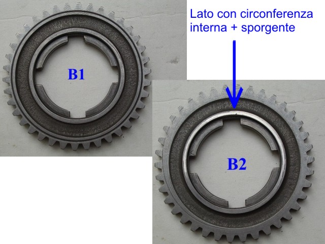

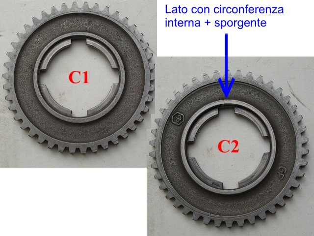

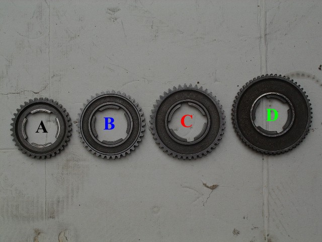

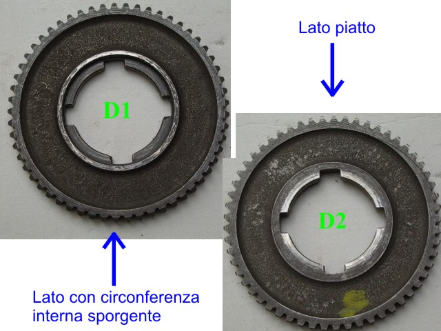

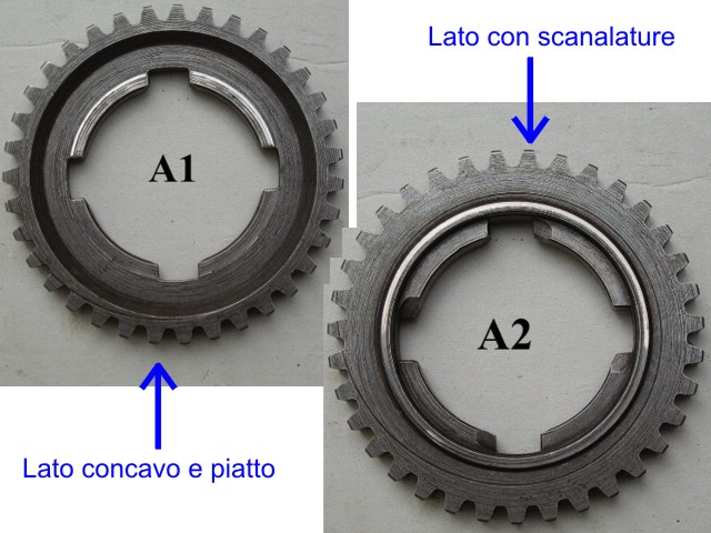

Devo rimontare l'albero della trasmissione secondaria, e mi ci sono un po' perso... avevo messo da parte gli ingranaggi così come li avevo smontati, ma poi, da vero imbecille, li ho lavati nella benzina e non sono pi├â┬╣ riuscito a ritrovarne il giusto verso :oops:
Allora, per ora li ho appoggiati nel modo che secondo me è corretto e ho fatto qualche foto: mi dite se li ho messi per bene?
Prendiamo come riferimento la foto in cui tengo in mano l'albero.
Ho chiamato i 4 ingranaggi A-B-C-D e, considerando che ognuno di essi ha due facce, ho chiamato ogni faccia 1 e 2 (es.: A1 A2); per ogni pezzo il lato 1 corrisponde a quello che ho messo verso il basso, mentre il lato 2 va verso l'alto.
In particolare:
- l'ingranaggio A l'ho montato con la faccia con le scanalature per far entrare meglio la crocera rivolta verso l'alto
- gli ingranaggi B e C con le facce con la circonferenza interna più sporgente rivolte verso l'alto
- l'ingranaggio D con la faccia piatta rivolta verso l'alto
In questo modo gli ingranaggi sono vicini, ma non si toccano sulle circonferenze esterne.
Ho fatto casini?

Mi sembra montato giusto... se gli ingranaggi sono equispaziati, e non si toccano lungo la circonferenza esterna è ok. A va con la parte piatta verso il basso, D con la parte piatta verso l'alto.
Perfetto, grazie 1000 per la conferma!!

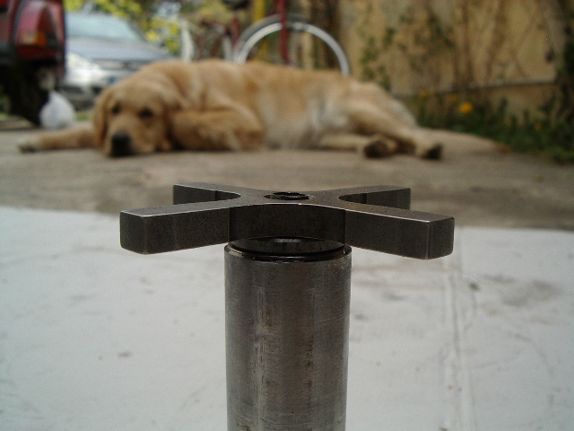

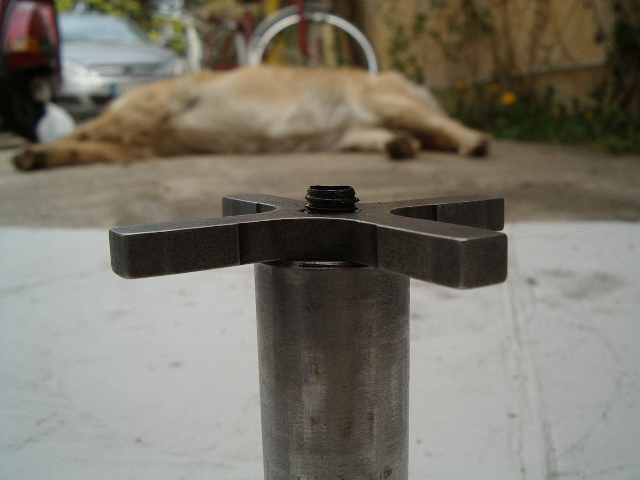

Allora, il mio albero ├â┬¿ quello del tipo con due anelli seger (uno sopra e uno sotto), e l'alberino che si avvita sulla crocera si monta con una chiave da 17; quando l'ho tolto non c'era nessuna rondella tra l'alberino e la crocera, ma il mio ricambista ha detto che invece dovevo metterla, e così l'ha tolta da un altro albero che aveva in officina e me l'ha data.
Come se non bastasse potrebbe anche esserci stato uno scambio di alberini, perchè quando ha smontato quello che aveva in officina lo ha appoggiato vicino al mio, e non sono sicuro al 100% che mi abbia ridato proprio il mio...
Procediamo con calma: se tutti gli alberini che si montano con chiave da 17 non hanno bisogno della rondella, allora non c'è problema, anche se c'è stato lo scambio. Altrimenti come faccio a capire se la rondella devo metterla o no?
Ad ogni modo ho fatto due foto, una con e una senza rondella: ditemi cosa ne pensate.

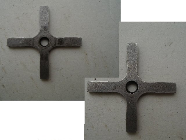

Poi un'altra cosa: posto pure una foto della crocera nuova (fatta dai due lati): mi confermate che mi hanno dato quella giusta per la mia Arcobaleno?
Perchè quella vecchia (di cui non ho foto...) mi sembrava leggermente diversa (ad occhio direi che era uguale a quella per Bajai che si trova alla fine della prima pagina del post che ho citato più su).
E il verso di motaggio? E' uguale? O devo avvitarla da un lato in particolare (ad occhio sembrano uguali...)?

Comunque... la crociera è quella giusta per l'arcobaleno... se l'alberino è il suo, và montata senza rondella.
PEr quanto riguarda l'alberino mi pare che il cambio non arcobaleno ha l'alberino che si avvita con una chiave da 13, ma non sono sicuro... Su questo punto è meglio che aspetti conferme.
Comunque la crociera è giusta (è originale piaggio? Non fare l'errore di montarne una non originale), e và sicuramente senza la rondella.

bello ma disgraziato (anzi, disgraziata: è una femmina): ha il brutto vizio di prendere in bocca qualunque cosa sia alla sua portata... Quando ho smontato il volano ho poggiato un secondo l'estrattore per terra e poi ci ho messo una settimana per ritrovarlo in giardino :evil:
ok, grazie per la conferma

come ho detto più su l'alberino *DOVREBBE* essere il suo, perchè potrebbe esserci stato uno scambio dovuto alla distrazione del mio ricambista...
Cmq se tutti gli alberini degli Arcobaleno si montano con la 17 (e senza rondella), mentre quelli dei modelli precedenti con la 13 (e con la rondella), anche se c'è stato lo scambio mi ritrovo in ogni caso con l'alberino giusto (si monta con la 17).
Quindi mi confermate che esiste solo un tipo di alberino che si monta con la 17? Se ├â┬¿ così sono sicuro di avere quello giusto.
Se invece esistono due versioni diverse dell'alberino da 17, una con rondella e l'altra senza, allora mi spiegate come distinguerle?

Allora riposto la domanda cruciale, che forse si è un po' persa all'interno del post:
mi confermate che esiste solo un tipo di alberino che si monta con la 17 (perch├â┬¿ se ├â┬¿ così sono sicuro di avere quello giusto anche se ├â┬¿ stato scambiato)?
E se invece esistono due versioni diverse dell'alberino da 17, una con rondella e l'altra senza, allora mi potete spiegare come distinguerle?

Ok, per la questione alberino non ho avuto altre risposte e l'ho montato senza rondella: credo sia giusto così.

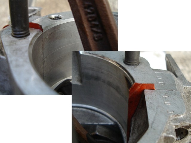

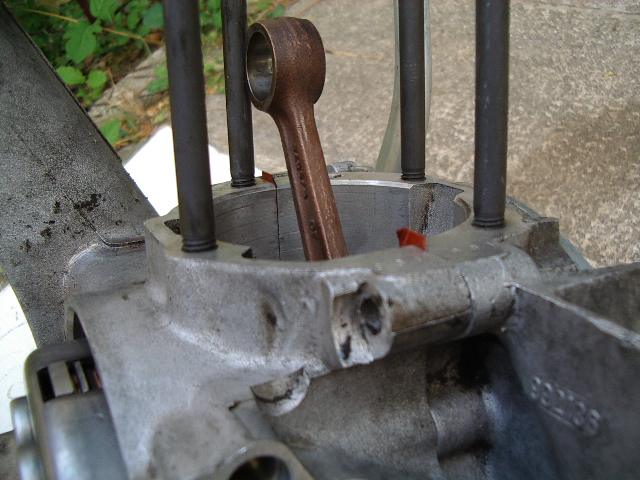

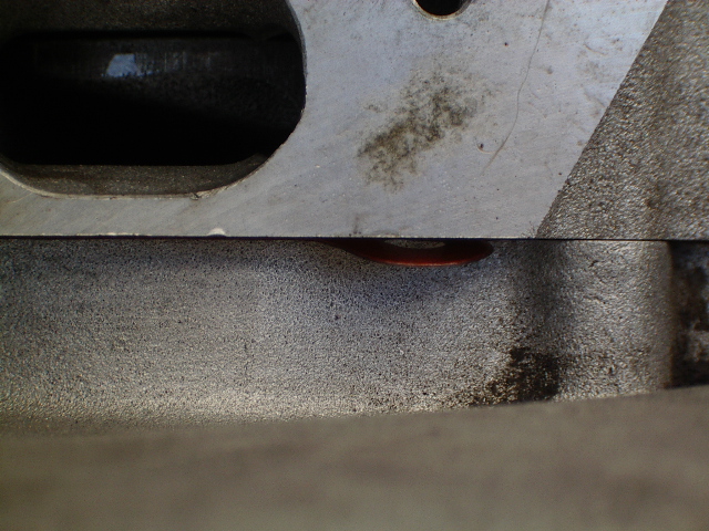

Ho unito i due semicarter, e mi avanza un po' di guarnizione... è normale o mi hanno rifilato le guarnizioni sbagliate?
E, se ├â┬¿ una cosa normale, devo lasciarla così o tagliare dove ├â┬¿ in eccesso?
In particolare vorrei farvi notare la terza foto, dove c'è addirittura tutto un foro che mi avanza!!

vedi qui, prima della foto 235 per il commento e la foto 237 per la guarnizione
Per il foro fuori asse: probabilmente hai avuto guarnizioni di un vecchio tipo, oppure sono di un nuovo tipo e vecchio tipo sono i tuoi carter.
Secondo me lo spostamento indietro del prigioniero dovrebbe essere una caratteristica di tipo più moderno, quindi propendo per le guarnizioni vecchio tipo.
Ma che c'era scritta sulla busta delle guarnizioni, per quale modello erano?
Ma guarda, avevo spulciato quella tua interessantissima guida al montaggio del motore anche per altri motivi, ma questa parte mi era proprio sfuggita: grazie per la segnalazione!
Allora domani mi armo di taglierino e sistemo la guarnizione!!
Purtroppo non c'è scritto niente! Il ricambista dice di averle prese da uno scatolone che conteneva set di guarnizioni per PX200E Arcobaleno con mix (cioè quelle che gli avevo chiesto io).
