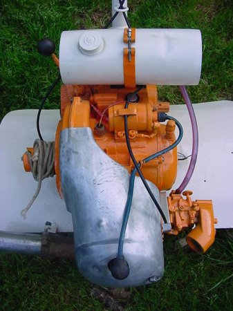

Ciao Fratelli, ebbene si!
Dopo quasi un anno di silenzio, torno in un attimo di esaltazione per mostrarvi l'ennesimo meccanismo infernale che dallo scorso autunno si e' aggiunto alla mia collezione, non troppo vasta in termini di numeri ma perlomeno definibile....particolare... heheh
In realta' l'amico Senatore ne aveva gia' viste alcune immagini a suo tempo, quando ancora cercavo di capire in che cosa mi fossi imbattuto, ma da bravo e fidato uomo qual'e' ha resistito anche lui alla tremenda e forte tentazione di rendere pubblica la cosa.
Vi assicuro che le condizioni erano veramente pessime, anche se i numerosi strati di vernice che ricoprivano un po' tutto l'oggetto(marmitta, cuffia e cilindro compresi!) hanno salvato diversi particolari del mostriciattolo.
quindi dopo la Vespa stessa che ha donato alcuni suoi particolari "peculiari" ad Ape e fuoribordo Moscone fino ad arrivare al Trattorino, a questo punto abbiamo anche la motozappa, ci mancava proprio direi!!!
a parte le aspettative di gloria che uno potrebbe attendere dal rendere pubblico un simile "rinvenimento"... mi piacerebbe sapere se qualcuno del vasto e variegato popolo di VOL ha notizia alcuna di questo trabiccolo.
Inizialmente volevo pubblicare le foto solo dopo un restauro a regola e vi assicuro che l'alone di mistero che ricopriva fino a poco fa l'oggetto che nessuno mai aveva visto ma del quale si era sparsa la voce mi ha reso abbastanza "popolare" nell'ambiente (non vi dico la gente che lo voleva vedere oppure acquistare solo per averne sentito parlare), ma la curiosita' di avere un qualsiasi cenno in merito a questo oggetto misterioso ha in qualche modo accellerato i tempi.
Dopo una spazzolata e una verniciatura approssimativa (giusto un protettivo per non farlo marcire) che a suo tempo avevo effettuato con delle bombolette spray che mi erano avanzate, in questi giorni mi sono fatto prendere dall'entusiasmo e allora ho ripulito quei particolari che erano stati verniciati a sproposito dai miei predecessori, ho rimesso i comandi con relative guaine e cavetti, piazzato il serbatoio ed eccolo qua! in tutto il suo splendore rurale!

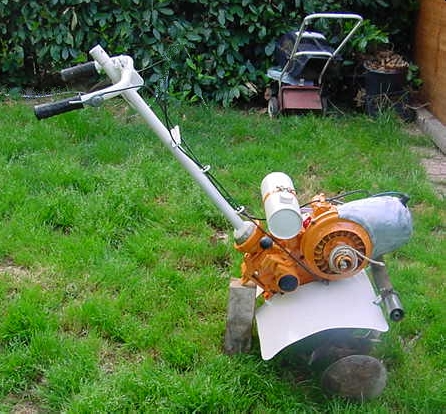

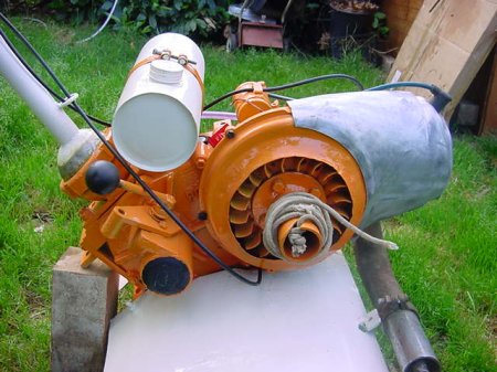

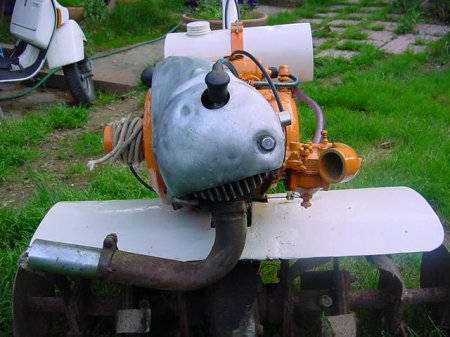

un po' di caratterisitiche
Marca: PGS (riporta varie sigle sui carter)
Cilindrate: 150cc
Avviamento: a strappo con presa sul volano
Marce: folle, zappette avanti, folle, zappette indietro, motricita' ausiliaria (per pompe e accessori vari)
Comandi: Leva frizione e Manettino gas.
Curiosita': Tante!
-Gruppo termico, albero, frizione, cuffia e ingranaggi interni, sono tutti marcati Piaggio
-In pratica si tratta degli organi vitali del motore di una faro-basso (testa a 3 prigionieri, ammissione al cilindro ecc)
-Carter all'esterno diversi radicalmente da quelli vespa e coperchio frizione (questo invece e' identico a quello della vespa) marchiati PGS (noto marchio del settore macchine da lavoro)
-non si tratta del classico adattamento artigianale sfruttando il motore della vespa di turno: questo affare e' nato cosi' sfruttando la componentistica della vespa che e' stata per cosi' dire alloggiata nella struttura del motocoltivatore. Si noti la differenza della parte relativa alle marce e la completa mancanza del sistema di avviamento "tradizionale", questa funzione e' affidata al tubo avvitato sul volano sul quale viene avvolta la corda per l'avviamento a strappo (che fatica pero'...) In piu' il blocco motore prevede l'attacco per il maniglione e il sistema di trasmissione per le zappette e come vedete altro ancora.
-altra cosa "interessante" e' la presenza della presa per abbinare eventuali attrezzi accessori, costituita dall'albero presente sul lato opposto al pomello del cambio
-il carburatore e' un dell'orto OVC 21/17
-la marmitta mi pare davvero un bell'oggettino, pratica ed essenziale... piu' "aspra e diretta" direi! :)
non vedo l'ora di provarla sull'ape! :)
Non sono in possesso di alcun cenno storico, (gia' contattata la diretta interessata, mentre PGS ormai e' rimasto solo un marchio a livello di adesivo e niente piu'). Il tizio che mela ha data dice che una volta ha parlato con uno che gli ha detto "ma cosa dice! andiamo, di quelle ormai non cene sono rimaste piu'! non e' possibile che lei ne abbia una!" pero' poi anche qui le tracce si disperdono nel nulla.
Lascio a voi la terrificante visione!
che ne dite?

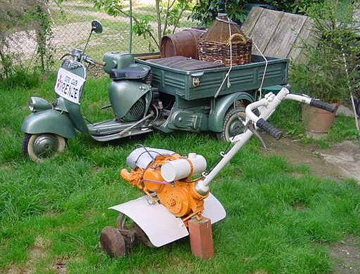

No, l'Ape non dorme alle intemperie, NO DI SICURO! Piuttosto faccio dormire in casa LEI e fuori all'acqua ci rimango IO!!!

Al cimento potrei portare la motozappa sull'ape, cosi almeno il cerchio si chiude, potrebbe essere un'idea!

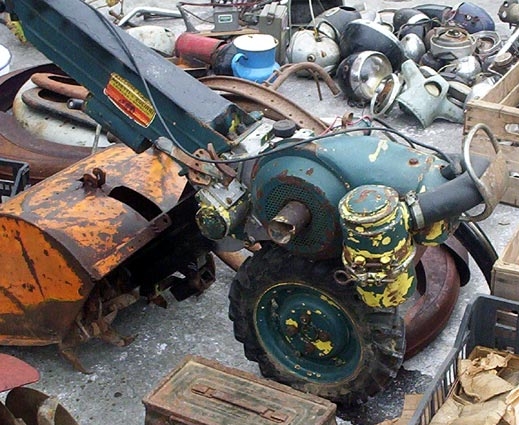

Ho visto il post che ci ha segnalato Leopoldo e direi che la motozappa (che riporto in foto) esposta al mercatino e' un parente della mia (tra la'ltro e' della stessa marca: PGS come si vede anche dall'adesivo) anche se con alcune differenze anche abbastanza radicali se vogliamo come il tipo di maniglione e il sistema di motricita' completamente diverso con la monoruota al motore e le zappette "al seguito"

guardando meglio la foto del mercatino di reggio emilia, si direbbe che l'esemplare in oggetto monta un attrezzo (le zappette senza lame) che prende la motricita' dall'albero ausiliario (quello sul lato opposto del motore) mentre la mia al posto della ruota che questo usa per la trazione, ha direttamente l'apparato lame/zappette (un po' piu' piccolo) con un tendalino protettivo molto piu' essenziale.
questa quindi sarebbe nient'altro che un allestimento differente, un po' piu' lussuoso e funzionale della mia. insomma magari pensato per lavori su superfici piu' ampie o per una diversa lavorazione del terreno.
la mia sarebbe invece la versione "piu' povera", una specie di "light version" meno ingombrante con un maniglione piu' leggero, per un utilizzo piu' da giardinaggio/hobbistica. cosa effettivamente in uso, basta pensare al trattorino piaggio disponibile nelle versioni "Agricolo" e "Giardino".
forse la foto in qualche modo fuga pure il dubbio del filtro aria, perlomeno per la versione piu' "professionale". mentre sul mio coltivatore la cuffia e il copriventola sono radicalmente diversi, non esistono tracce del maniglione e il collettore dell'aria non presentava nessun segno di presenza di fascette, manicotti o altro (cosa da me a suo tempo verificata dopo un attento e minuziono esame effettuato in sede di "pulizia" del macchinario) e non c'e' traccia di sostegni o ancoraggi per le'ventuale "barattolo" del filtro.
chissa' che non fosse previsto anche un seggiolino stile "PASCALINU" con un qualcosa per dare direzionalita'
