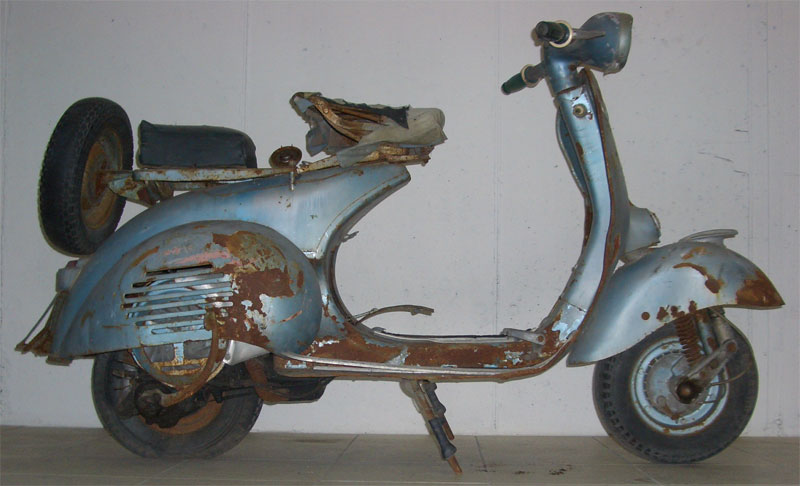

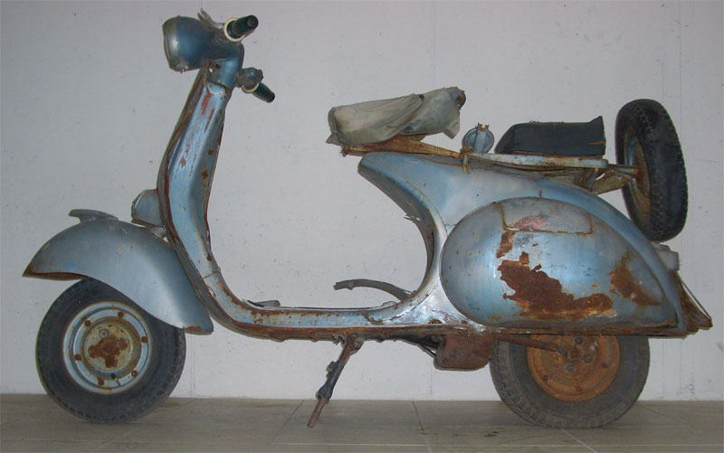

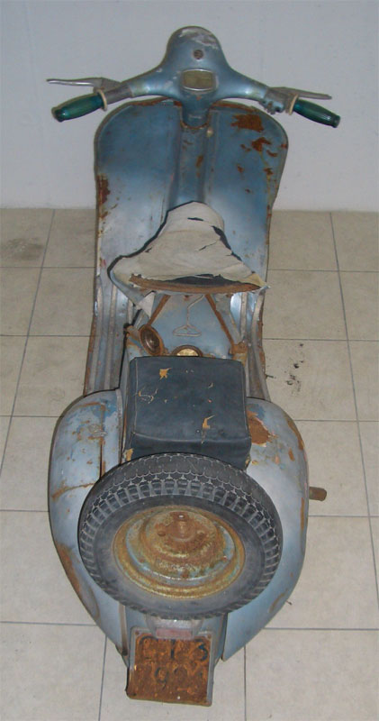

Pushpull762003 Inviato 12 Gennaio 2006 Segnala Inviato 12 Gennaio 2006 Apro questo thread per raccogliere tutto il materiale possibile su questo modello, con fotografie di conservate e restaurate, col progetto di creare un documento Pdf sostituibile al Vespatecnica per completezza e, soprattutto, esattezza..... Invito anche gli altri utenti a farlo per le loro vespe, soprattutto quelli in possesso di conservati....e chi è gia' partito con opere di questo tipo, come Largo..., è caldamente sproneggiato a continuare.... Posto stasera o domani le foto dei pezzi del motore. Cita
gianilconte Inviato 30 Gennaio 2006 Segnala Inviato 30 Gennaio 2006 Sto restaurando una VB1... e piano piano sto trovando informazioni e foto! codici colore che non siano i soliti e quant'altro. se vuoi creiamo un bel documento (con magari foto). Se vuoi contattami gianguido.vdo@libero.it Cita
Pushpull762003 Inviato 21 Marzo 2006 Autore Segnala Inviato 21 Marzo 2006 Sto restaurando una VB1... e piano piano sto trovando informazioni e foto! codici colore che non siano i soliti e quant'altro.se vuoi creiamo un bel documento (con magari foto). Se vuoi contattami gianguido.vdo@libero.it Rieccomi. Dopo il post sono andato giu' in garage a fare le foto e sono rimasto chiuso dentro, ecco il perchè del mio ritardo. Comunque...Gianilconte, io ci sto'. Cominciamo a raccogliere in questo post tutte le informazioni possibili che gia' sono state postate, ok? Saluti a tutti ! Cita

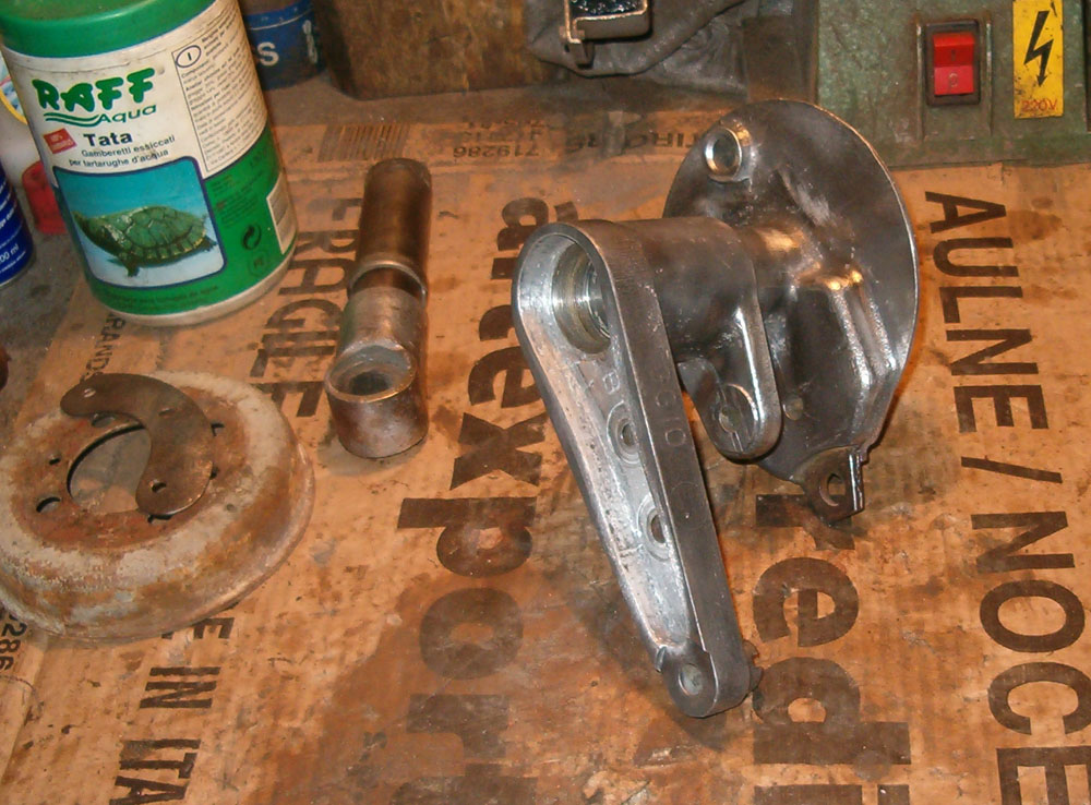

Pushpull762003 Inviato 30 Marzo 2006 Autore Segnala Inviato 30 Marzo 2006 Allora....prima di tutto, comincio con due problemi riscontrati appena ho cominciato a smontare la vespa. 1 - Quale è il benedetto ammortizzatore anteriore originale per questa vespa? Quello sul modello di vespatecnica non è uguale al mio e, soprattutto, la mia non è la unica vb1 che lo monta (ne ho gia' cattate 5, non credo che all'epoca fosse trend sostituire l'ammortizzatore anteriore). 2 - Colore molla sospensione anteriore......tutti mi hanno detto di andare tranquillo, tutte le vespe ce l'hanno cromato e non mi posso sbagliare....bene, altre 5 vb1 colorato della stessa tinta della carrozzeria....che faccio? Cita
ho6vespe Inviato 30 Marzo 2006 Segnala Inviato 30 Marzo 2006 la molla è zincata, non cromata.. hai visto 5 vb1 colorate a casaccio, come si faceva quando diventavano vecchie e non stavano lì a incartare una molla arrugginita.. l'ammortizzatore anteriore originale non lo fanno più, quello originale aveva i parapolvere in lamiera zincata, e la parte "sotto" dove si attacca al biscotto deella sospensione, in alluminio anche questo ricoperto da una bella sfoglia di zincatura.. se hai l'originale puoi provare a ricaricarlo, altrimenti prendi uno di quelli che si trovano in commercio a 20 €. In genere tutte comunque montano quello economico.. ne ho trovato solo uno originale una volta, l'ho ricaricato ma è scoppiato dopo poco, perchè non avevo trovato le guarnizioni nuove ciao Cita
Pushpull762003 Inviato 31 Marzo 2006 Autore Segnala Inviato 31 Marzo 2006 la molla è zincata, non cromata.. hai visto 5 vb1 colorate a casaccio, come si faceva quando diventavano vecchie e non stavano lì a incartare una molla arrugginita.. l'ammortizzatore anteriore originale non lo fanno più, quello originale aveva i parapolvere in lamiera zincata, e la parte "sotto" dove si attacca al biscotto deella sospensione, in alluminio anche questo ricoperto da una bella sfoglia di zincatura.. se hai l'originale puoi provare a ricaricarlo, altrimenti prendi uno di quelli che si trovano in commercio a 20 €. In genere tutte comunque montano quello economico.. ne ho trovato solo uno originale una volta, l'ho ricaricato ma è scoppiato dopo poco, perchè non avevo trovato le guarnizioni nuoveciao Per l'ammortizzatore....è questo? Cita
ho6vespe Inviato 3 Aprile 2006 Segnala Inviato 3 Aprile 2006 si l'ammortizzatore è quello originale. Ciao Cita
Pushpull762003 Inviato 23 Giugno 2006 Autore Segnala Inviato 23 Giugno 2006 Questo è l'ammortizzatore che avevo io sulla vespozza.....posso cacciarlo nel rusco o c'è la possibilita' di utilizzarlo come strumento di piacere sessuale? Cita

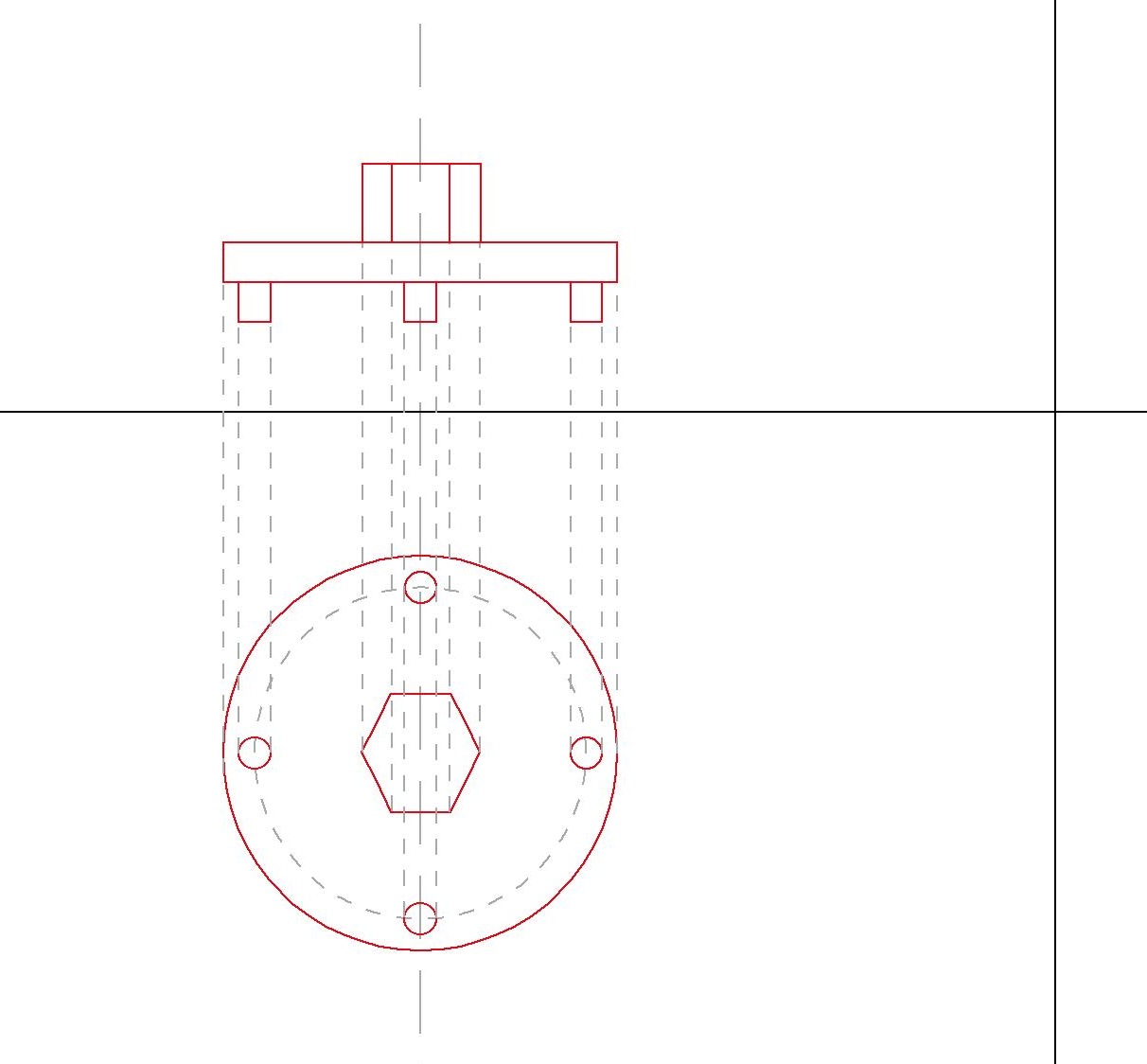

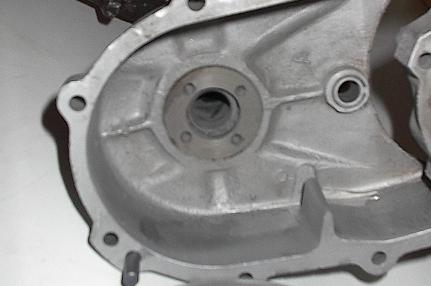

Pushpull762003 Inviato 20 Luglio 2006 Autore Segnala Inviato 20 Luglio 2006 Altra informazione.....l'albero del cambio gira su due cuscinetti; uno sulla parte piu' esterna del carter ( giusto prima del paraolio) e uno all'interno, protetto da una strana rondella svitabile solamente con chiave apposita......qualcuno di voi sa dove reperire questa chiave? Cita
areoib Inviato 20 Luglio 2006 Segnala Inviato 20 Luglio 2006 Altra informazione.....l'albero del cambio gira su due cuscinetti; uno sulla parte piu' esterna del carter ( giusto prima del paraolio) e uno all'interno, protetto da una strana rondella svitabile solamente con chiave apposita......qualcuno di voi sa dove reperire questa chiave? se la fai da solo .. fai prima... Cita
Pushpull762003 Inviato 20 Luglio 2006 Autore Segnala Inviato 20 Luglio 2006 Altra informazione.....l'albero del cambio gira su due cuscinetti; uno sulla parte piu' esterna del carter ( giusto prima del paraolio) e uno all'interno, protetto da una strana rondella svitabile solamente con chiave apposita......qualcuno di voi sa dove reperire questa chiave? se la fai da solo .. fai prima... Porca puzzola piu' veloce della luce. Thank you! Cita

Pushpull762003 Inviato 21 Luglio 2006 Autore Segnala Inviato 21 Luglio 2006 A chi dovesse occorrere, ecco un possibile disegno fatto in corsa. Ditemi se secondo voi puo' andare che domani metto le misure. Cita
areoib Inviato 21 Luglio 2006 Segnala Inviato 21 Luglio 2006 in corsa.... hai lavorato fino alle 3 del mattino! il disegno va bene ... l'importante è che le misure corrispondano.... ho visto che adotti una soulzione con dado saldato sopra... mentre quello in foto ha solo il foro quadrato preinserire laprolunga del cricchetto. buon lavoro/restauro ciao Cita
Pushpull762003 Inviato 21 Luglio 2006 Autore Segnala Inviato 21 Luglio 2006 in corsa.... hai lavorato fino alle 3 del mattino!il disegno va bene ... l'importante è che le misure corrispondano.... ho visto che adotti una soulzione con dado saldato sopra... mentre quello in foto ha solo il foro quadrato preinserire laprolunga del cricchetto. buon lavoro/restauro ciao Bhe...per me l'orario è normale, normalmente prima delle quattro nel letto non ci vado... .... Mi sto' facendo fare un preventivo per realizzarne dieci dal pieno con un controllo numerico, spero che il prezzo rimanga accessibile.... Cita

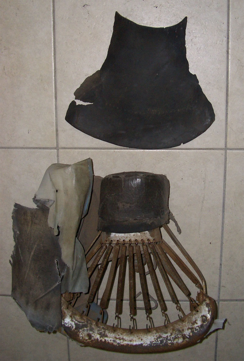

6blu Inviato 23 Agosto 2006 Segnala Inviato 23 Agosto 2006 Complimenti per la vespozza.....sei molto fortunato, i pezzi piu' difficili da trovare (sella e contakilometri) li hai gia'..... a presto! Grazie! Secondo te quanto l'ho pagata? (N.B. l'ho comprta su eBay e fatta spedira da Catania a Treviso) Te lo chiedo x capire se ho fatto un'affare (come penso) oppure no... Comunque x la sella ho questi problemi: - quella anteriore è priva di copertura originale (quindi non sò esattamente com'è fatta quella sua originale) - quella posteriore NON è la sua, o meglio non è stata fatta x questo modello di vespa (forse qualche modello precedente). Xchè? Perchè purtroppo è stato modificato il portapacchi saldadoci sopra delle piastrine per il fissaggio! Il conta Km invece non l'ho ancora analizzato bene, ma ha di sicuro il vetro e la cornice da sustituire. Quello che mi preoccupa è invece il foro sul manubrio. Mi risulta troppo grande! Immagino che sia stato modificato x inserrvi una chiave x l'accensione (stile GS se non vado errato). Qualcuno può confermare quest'ultima ipotesi? O vi risulta che il foro di quelle dimensioni sia originale dell'epoca? Avete suggerimenti x sanare lo scempio eseguito?!? O mi tocca x forza cercare un nuovo manubrio? Comunque, il lavoro davanti a mè è lungo, ma promette bene... Cita
Pushpull762003 Inviato 23 Agosto 2006 Autore Segnala Inviato 23 Agosto 2006 Complimenti per la vespozza.....sei molto fortunato, i pezzi piu' difficili da trovare (sella e contakilometri) li hai gia'..... a presto! Grazie! Secondo te quanto l'ho pagata? (N.B. l'ho comprta su eBay e fatta spedira da Catania a Treviso) Te lo chiedo x capire se ho fatto un'affare (come penso) oppure no... Comunque x la sella ho questi problemi: - quella anteriore è priva di copertura originale (quindi non sò esattamente com'è fatta quella sua originale) - quella posteriore NON è la sua, o meglio non è stata fatta x questo modello di Vespa (forse qualche modello precedente). Xchè? Perchè purtroppo è stato modificato il portapacchi saldadoci sopra delle piastrine per il fissaggio! Il conta Km invece non l'ho ancora analizzato bene, ma ha di sicuro il vetro e la cornice da sustituire. Quello che mi preoccupa è invece il foro sul manubrio. Mi risulta troppo grande! Immagino che sia stato modificato x inserrvi una chiave x l'accensione (stile GS se non vado errato). Qualcuno può confermare quest'ultima ipotesi? O vi risulta che il foro di quelle dimensioni sia originale dell'epoca? Avete suggerimenti x sanare lo scempio eseguito?!? O mi tocca x forza cercare un nuovo manubrio? Comunque, il lavoro davanti a mè è lungo, ma promette bene... mmm allora, per il prezzo .....circa 1000 euro? azzeccato? Problemi: La copertura la ordini tranquillamente, si trova facilmente. Controlla solo la meccanica della sella, se quella è a posto sei a cavallo. ( o in Vespa, boh). La sella dietro....avrei dubbi, credo che sia normale mettere quelle piastrine. La mia non le ha, ma so che su alcuni modelli ci vanno....chiediamo ai veterani del forum. Se il contakilometri funziona.....non c'è problema, cornice e vetrino si trovano facilmente. Il manubrio......la chiave non è sua, sicuramente. Li c'è solo la spia rossa. Se ti accerti che il manubrio è il suo......fallo saldare in tig con alluminio, il foro ti do poi io le misure e l'esatta posizione. Cita
