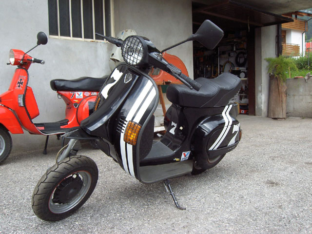

Però, non pensavo si potesse montare la sella Yankee sul pk 50! :P
Io ho una Pk Xl 50, una cosa che mi ha sempre dato un pò fastidio è la sella monoposto..spesso mi capita di portare zaini o roba voluminosa e una sella normale biposto mi farebbe comodo..e perche no, anche per andarci in 2 appena entra in vigore la legge (..anche se i vespini 50 non sono omologati per 2 spero che le forze dell'ordine chiudano un occhio.. :roll: )
Sapete quindi se le selle per px si possono montare? Quella del pk 125 nn la riesco trovare da nessuna parte, mentre la Yankee mi piace ma forse è un pò troppo vistosa per i miei gusti :D

no!!!falla tornare al suo rosa originale!!! sei uno dei pochissimi possessori di una vespaRoberta e la fai nera!!
Eh eh!!! E' stato il precedente proprietario a riverniciarla....
Se fosse stata rosa mica l'avrei presa!!! :D
Cmq. per Decagrog la sella yankee non è quella del px che è molto più grande, è il modello apposta per special, pk ecc....
