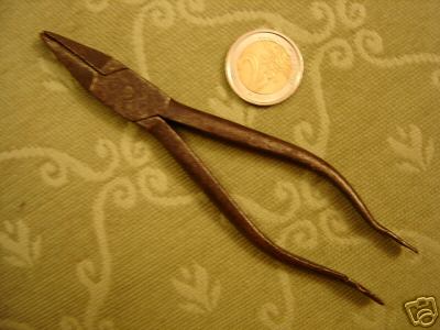

Vespaolo Inviato 10 Marzo 2006 Segnala Inviato 10 Marzo 2006 Conosci il significato di PINZA!? O fino a li non ci arriviamo.... THIS IS PINZA: Cita
