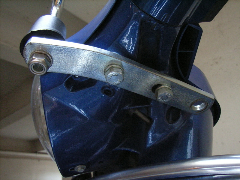

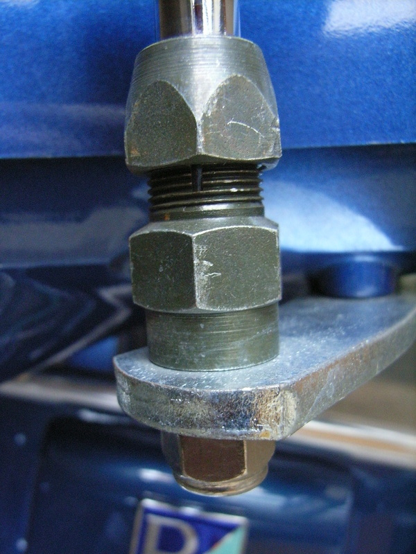

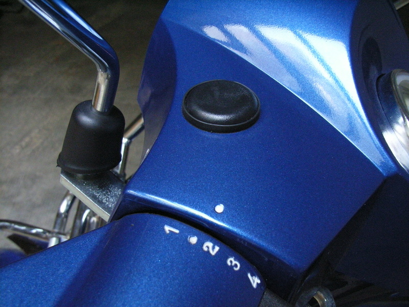

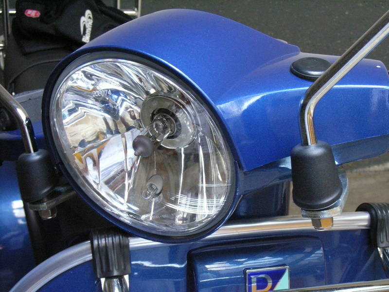

baldo Inviato 13 Aprile 2006 Segnala Inviato 13 Aprile 2006 Concordo con west. E' sicuramente un lavoro fatto estremamente bene, ma prima di stuccare e riverniciare una vespa che ha 3 mesi ci penso su parecchie volte... Preferisco anche io i miei miseri tappi da water, con 1 euro di tutti e due e una chiave del 22 il problema buchi è sparito (spero) per sempre. Le staffe della cuppini vengono buone anche per un'altra applicazione. Quella di sx ci va lo specchio, e il buco "interno" al manubrio viene lasciato anche libero, mentre quella di destra se montata al contrario (con il buco grande che guarda il conducente) è possibile piazzarci un interruttore a pannello per i famigerati fendinebbia o altra applicazione simile. Ma questo è un altro discorso... Cita

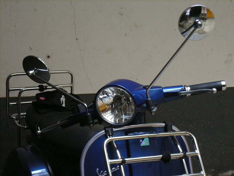

GustaV Inviato 3 Maggio 2006 Segnala Inviato 3 Maggio 2006 Io ho le staffe Cuppini, come quelle che mostra in foto West. Qualche giorno fa ho visto dal vivo quelle di Vesponauta e devo dire che sono migliori, sono le stesse che montavo sulla mia vecchia PK. Si tratta delle classiche staffe "bilobate" che permettono di installare gli specchietti molto vicini al manubrio, in posizione favorevole per limitare ingombri e vibrazioni. Costano poco, appena ho tempo faccio un salto ad un centro Piaggio. Inoltre gli attacchi dei Cuppini hanno la fastidiosa tendenza ad allentarsi e lo specchio si piega ad ogni buca, bisogna aggiungere delle rodelle spezzate. Cita

West Inviato 10 Luglio 2006 Autore Segnala Inviato 10 Luglio 2006 ma se li monto allora devo rinunciare al cupolino? No, in teoria quelle staffe andrebbero montate al contrario rispetto a come le ho montate io. I fori grossi si troverebbero in tal modo davanti al manubrio, quelli piccoli dietro; il problema è che gli attacchi a baionetta che ho utilizzato non entrano. Gli specchietti Cuppini "dovrebbero starci. Altrimenti puoi montare delle staffe supplementari solo per gli specchietti, oppure costruire delle staffe con doppio attacco. Cita
