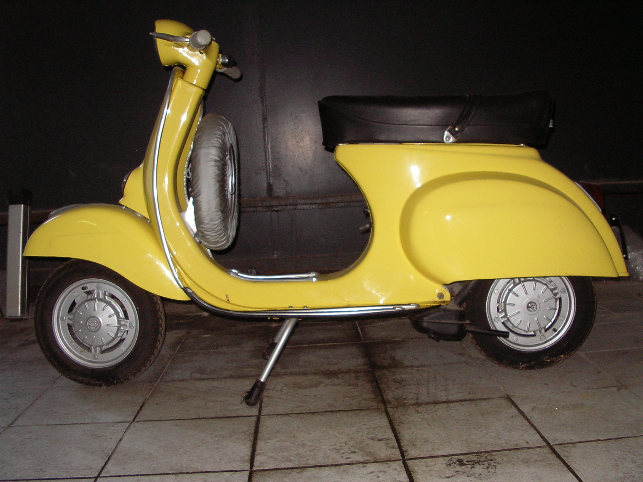

VESPA 50 R (1972)
-stata restaurata con colore originale (forse diverso di un solo grado)
-con sella lunga (per due persone)
-con libretto
--- Mi piacerebbe sapere perchèil delegato FMI mi ha detto che ci vuole la mono sella visto che ho sentito altre persone e mi hanno detto che per la loro 50 non hanno avuto problemi con la sella biposto?

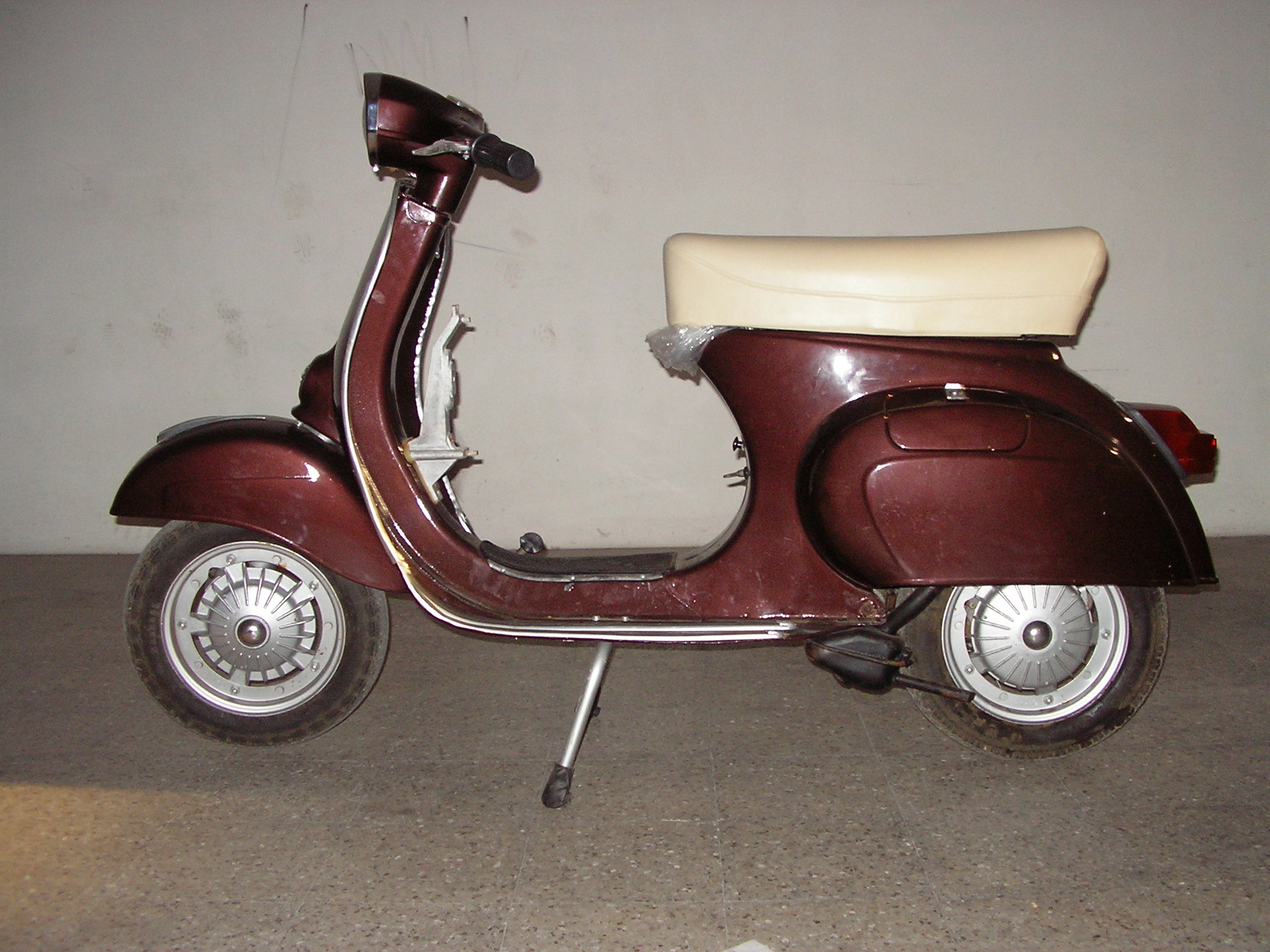

VESPA 125 PRIMAVERA (1977)
-anche questa restaurata con la differenza che in origine la vespa era bianca, invece io l'ho rifatta dell'altro colore diponibile cioè: marrone metalizzato (anche se è venuta più lucida rispetto all'originale) con la sella baige (anche questa è stata fatta rifare)(dimenticavo, in questo caso la sella è della ET3 e non primavera semplice).
-questa vespa non ha documenti ne targa (demolita), ma ho il certificato diu demolizione con il numero di targa e ho controllato anche che non è stata demolita per avere un incentivo statale. ho anche il certificato di vendita ed il certificato di origine piaggio.
--- qui vorrei sapere per reimmatricolarla ci sono problemi che non sia del colore di origine (anche se il colore è dello stesso modello)?

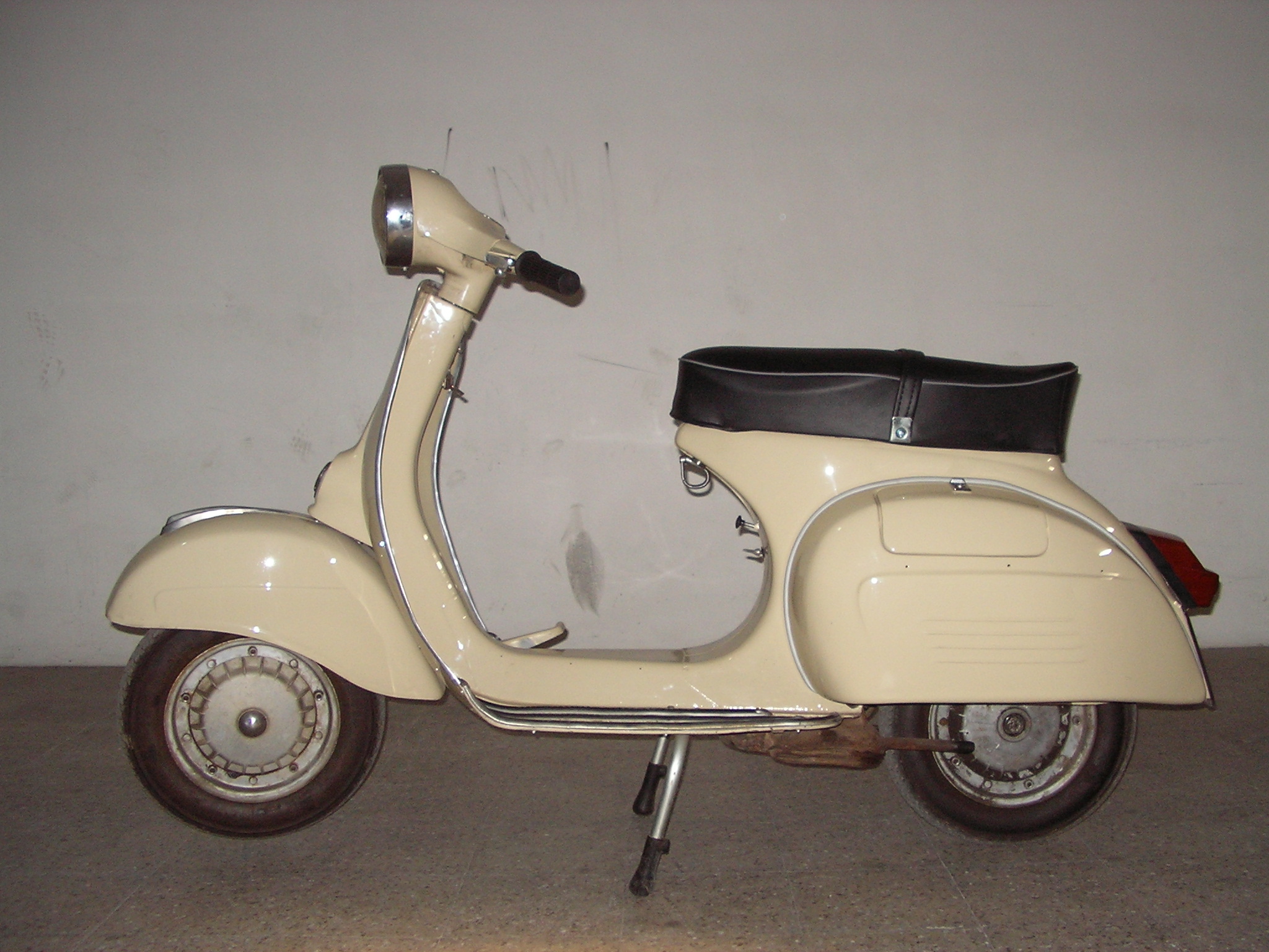

VESPA 150 SPRINT VELOCE (1970)
-questa vespa è stata restaurata (non da me)con il solo problema che è stata riverniciata di un colore originale piaggio ma non originale della moto e ne del modello.
questa vespa è radiata d'ufficio ho la targa, il libretto ed il foglio complementare ed a giorni anche l'atto di vendita (o acquisto).
qui vorrei sapere se per iscriverla è un problema che sia di un colore non originale della moto e del modello in questione anche se è un colore originale vespa?
e vorrei sapere anche l'orine delle cose da fare e dei documenti per iscriverla al registro storico FMI e metterla su strada.

Vespa 50 R (1972) = se ti sei già rivolto al responsabile regionale del R.S. FMI e ti ha detto di mettere la sella lunga, non c'è altro da fare: la devi mettere. In effetti la rigida corrispondenza di questi particolari o meno è demandata proprio al giudizio dei responsabili regionali che, solo in caso d'inceretezza, si rivolgono ai massimi esperti dell'FMI del mezzo in questione.
Vespa 125 PRIMAVERA (1977) = il colore non è determinante, anche se non è l'originale della vespa, purchè sia di un colore in uso per quel modello in quell'anno (anche se, pure questo, è demandato al giudizio del responsabile regionale del R.S. FMI). Per la sella, dipende dalla pignoleria dell'esaminatore (di regola andrebbe quella con la levetta e non con il pulsante e la chiave). Piuttosto, prima si fare richiesta d'iscrizione al R.S., informati presso gli esaminatori della motorizzazione se vogliono anche il C.C.T. (certificato delle caratteristiche tecniche) rilasciato sempre dall'FMI o se gli basta l'estratto cronologico o il certificato d'origine dalla Piaggio. Perchè, se richiedi insieme l'iscrizione al R.S. e il C.C.T., risparmi qualche euro.
Vespa 150 SPRINT VELOCE (1970) = vale quello che ho scritto precedentemente. Magari cerca di parlarne al responsabile regionale e vedi cosa ti dice ma, se è uno pignolo, mi sa che la devi riverniciare! Per quel che riguarda l'iscrizione al R.S., se ti dà il via libera, puoi farla quando ti pare. Per quel che riguarda la reiscrizione al PRA, devi andare a parlare con il responsabile dell'ACI della tua provincia e chiedere quanto esattamente pagare per i 3 bolli aumentati del 50% (ogni sede ha le sue regole! :shock::roll: ). Quando hai tutto pronto puoi presentarti allo sportello.
Vedi: http://www.aci.it/wps/portal/_s.155/1093/.cmd/ad/.c/600/.ce/1705/.p/814?PC_814_action=reiscrizioneveicolistorici#1705
