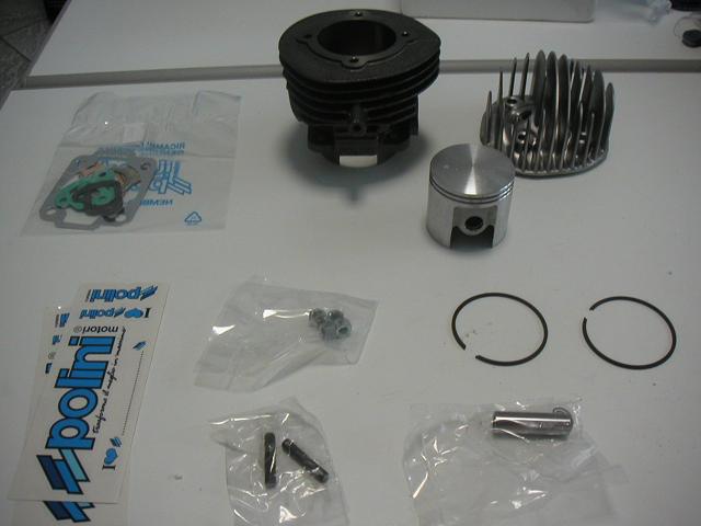

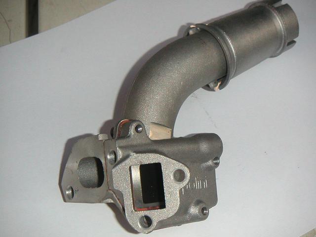

Ho da poco terminato di montare sulla mia 50 Rush uno degli ultimi (è uscito di produzione) 102 doppia alimentazione.
Premetto che non mi interessava con questo motore puntare sulle prestazioni, ma realizzare un'elaborazione affidabile per l'uso quotidiano e che non mi constringesse a riaprire il blocco. Anche per questo ho deciso di mantenere il carb 19/19 già in mio possesso al posto di un più prestante 24.
La cfg è dunque la seguente:
102 doppia aspirazione
carb shb 19/19
primaria 24/72
marmitta Simonini (cod. 40.310)
albero e carter originali.

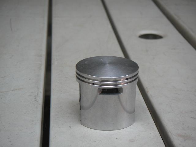

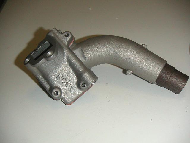

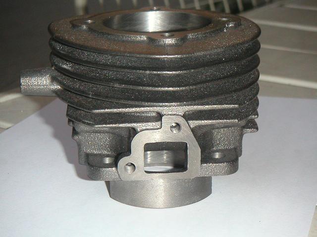

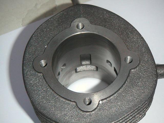

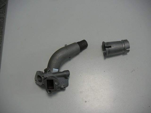

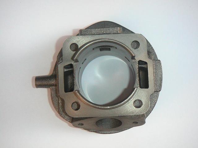

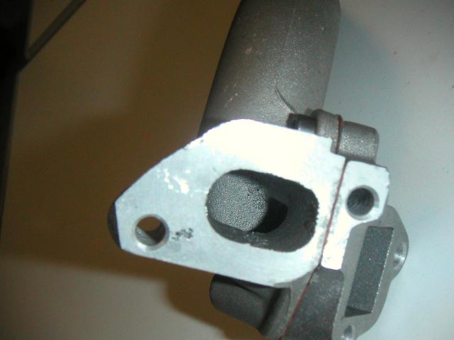

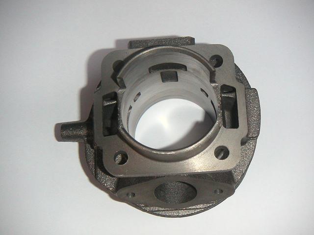

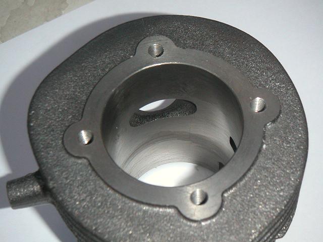

Il cilindro si presentava curato e di buona fattura, la testa presentava una leggera bava di fusione. Ciò che mi ha lasciato perplesso è il collettore: oltre a numerose imperfezioni, porosità e bave, una volta montato sul cilindro l'allineamento era tutt'altro che perfetto: orizzontalmente l'uscita del collettore sul cilindro era più larga di oltre 2mm rispetto all'apertura sul cilindro stesso, creando così uno scalino negativo di oltre 1mm per parte :cry: verticalmente invece le due aperture erano di uguali dimensioni, ma purtroppo disallineate di oltre due mm (collettore fissato più in basso rispetto all'apertura sul cilindro). :cry::cry::cry: ..insomma quanto di più fluidodinamicamente assurdo si potesse immaginare :evil:. Sono stato dunque costretto ad un pazinete lavoro di raccordatura con dremel e lime, anche se sul lato inferiore non è stato possibile raggiungere la perfetta coincidenza perchè avrei reso troppo sottile la superficie di appoggio della guarnizione, con rischio di trafilamenti.
La luce di scarico non è stata modificata in altezza con l'intento di mantenere un'erogazione corposa anche ai bassi regimi (con tre sole marce è essenziale..), mi sono limitato ad arrotondarne i bordi per diminuire l'incidenza con le fasce.

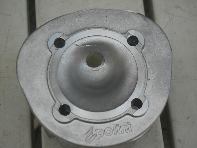

Ho provveduto a far abbassare in rettifica la testa di 0.5mm, in tal modo il rc teorico è passato da 10.2/1 (dichiarato da Polini per questo gt) ad 11.3/1. Non ho kisurato lo squish vista la mancanza nella testa di una vera e prorpia area di squish, ad ogni modo anche dopo l'abbassamento tra testa e psitone al pms risulta una tolleranza di circa 1mm.
Il montaggio del collettore sdoppiato contrariamente ad altre testimonianze, non ha presentato difficoltà particolari, seguendo le istruzioni date da Polini e con la guarnizione più sottile tra quelle comprese nel kit si è raggiunto un assemblaggio ottimale.

Carlo, ma non hai raccordato i travasi sui carter?
No, carter originali :oops: ..lo so che può sembrare un'eresia, ma questi carter volevo assolutamente tenerli originali..inoltre non ero alla ricerca delle massime prestazioni su questa vespa (per "correre" ho l'altra col 132), volevo solo vedere cosa si riusciva ad ottenere con questa modifica rapida ed economica..anche per questo motivo, oltre che perchè lo ritenevo superfluo coi travasi originali, non ho adottato un carb da 24 ma sono rimasto col 19. Cmq se riuscirò ad ottenere, come spero, prestazioni leggermente superiori al precedente 115 con aspirazione tradizionale, mi riterrò soddisfatto :D
