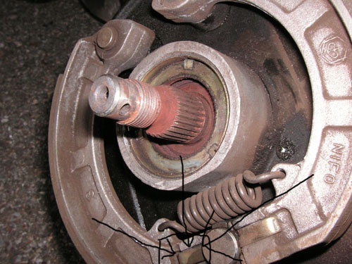

Ad uno sguardo più attento, noto che nella parte bassa del portamozzo, affogato nell'olio di trasudamento, c'è un piccolo pezzetto metallico: è colpa sua!
Scopro, dopo un po' di sbattimento, che è un tassello della ganascia inferiore del freno, precisamente quello posto dal lato interno, posto vicino alla camma di comando.
Vi posto una foto dove si vede, nella parte bassa indicata dal riquadro e dalle tre frecce, quello corrispondente sul lato esterno.
Vi domando: non avendo forza a sufficienza per smontare le ganasce e riposizionarlo, secondo voi può succedere qualcosa se ci viaggio senza?

eppure mi pare che qualche sprovveduto ti avesse detto di controllare i ceppi... :-)
mi sa che quel dettaglio è un particolare che serve a proteggere e rinforzare il corpo della ganascia che è in lega di alluminio fetentissima dall'usura da strisciamento della camma.. se non lo metti alla lunga ti si potrebbe usurare e sbriciolare la ganascia,oppure più probabilmente non succede nulla.. fai così, nel dubbio infila un bel cacciavite tra il ceppo e il bordo del mozzo che sporge, fai leva e rimettilo a post,oppure se non hai abbastanza spazio infila la testa piatta del cacciavite tra la camma e il bordo e fai leva aprendolo e risistemalo.anche se io mi chiederei come cavolo ha fatto, ammettendo che sia sano e non rotto, ad uscirsene essendo credo profilato ad U intorno al bordo. misteri dell'imenottero..
cmq l'importante è che sia una sciocchezza.
ciao
"Eccheppalle", mi stavo dicendo mentre mi suggerivi di rismontare il tutto.
Solo arrivando alla fine, però, mi sono reso conto del perchè della tua proposta d'intervento.
Credevo che in realtà fossero tre pezzi, due laterali e quello piatto dove si appoggia la camma di comando.
Solo che ora mi metti un dubbio se non sia effettivamente un pezzo unico (profilato ad U) che si è spezzato... anche perchè ho in mano il pezzo recuperato e sembra proprio che sia spezzato nel punto più vicino alla camma. E sarebbe di fatto un terzo di tutto il pezzo.
Comunque ho provato, prima di chiudere il tutto, a muovere le ganasce in senso assiale. Sembra che non si spostino, specie quella col pezzo mancante.
Uffa, non so che fare...
(Comunque sia, grazie ancora di tutto! :D;) )
Vesponauta io a questo punto cambierei le ganasce e amen. Non c'è molto da pensare. Se sono proprio nuove, io cercherei di procurare solo quel pezzettino a U.
Vesponauta io i ceppi li cambierei e non se ne parla più.. se proprio non ce la fai a metterle a mano, toglile usando un cacciavite come leva, prendi i ceppi nuovi, monta la molla, infila la ganascia di sinistra, incastra quella di destra in alto facendo attenzione a non far scappare la molla e poi sempre col cacciavite puntato sul bordo esterno del mozzo usandolo come leva metti a posta l'altra ganascia.. ci vuole più a dirlo che a farlo.oppure ti procuri la pinza in questione, oppure se hai la mano ferma e abbastanza forte togli la molla usando la punta di un cacciavite piatto. oppure ci infili dentro del cavo elettrico e la allunghi tirando quello che certamente non si rompe e non ti sega le mani. buon lavoro.

Vesponauta sostituire le ganasce è un operazione semplicissima. Basta solo provarci ;)
Sarebbe scocciante cambiare tutte le ganasce per una semplice graffettina, anche perchè sono ancora in ottimo stato.
Premesso che in questo periodo ho poco tempo per fare il meccanico, tengo a precisare che è saltato via solo il pezzo laterale della graffetta, mentre la parte che poggia sulla camma era perfettamente al suo posto, tanto che -ripeto- ho provato a muovere la ganascia ma non si muove niente.
Certo è che se riuscissi a trovare il solo pezzetto...
(@Bestiol: c'è qualcuno che conosce una ferramenta particolarmente fornita... ;) )
