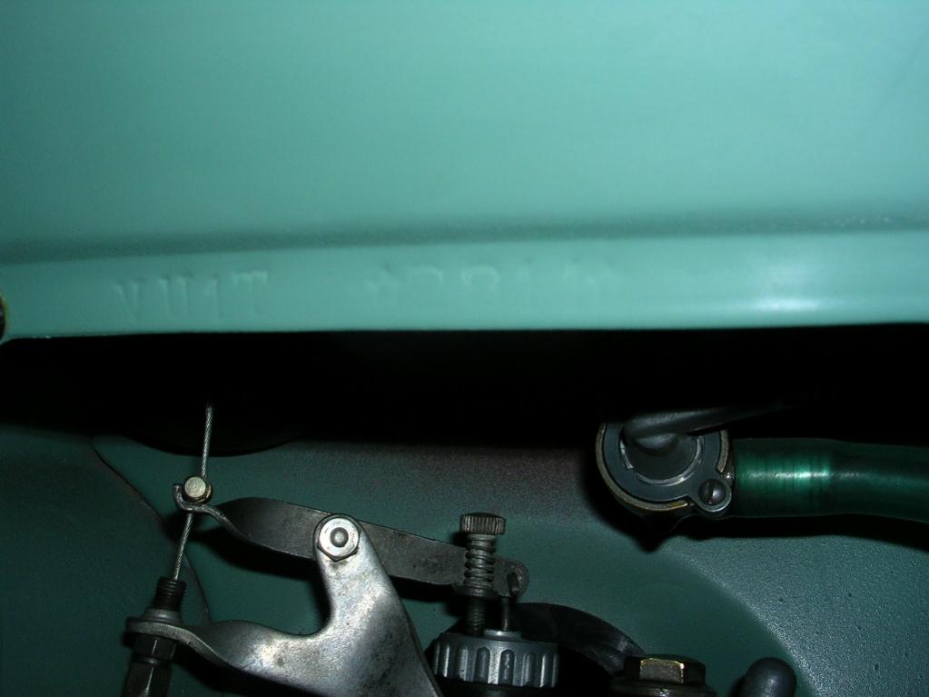

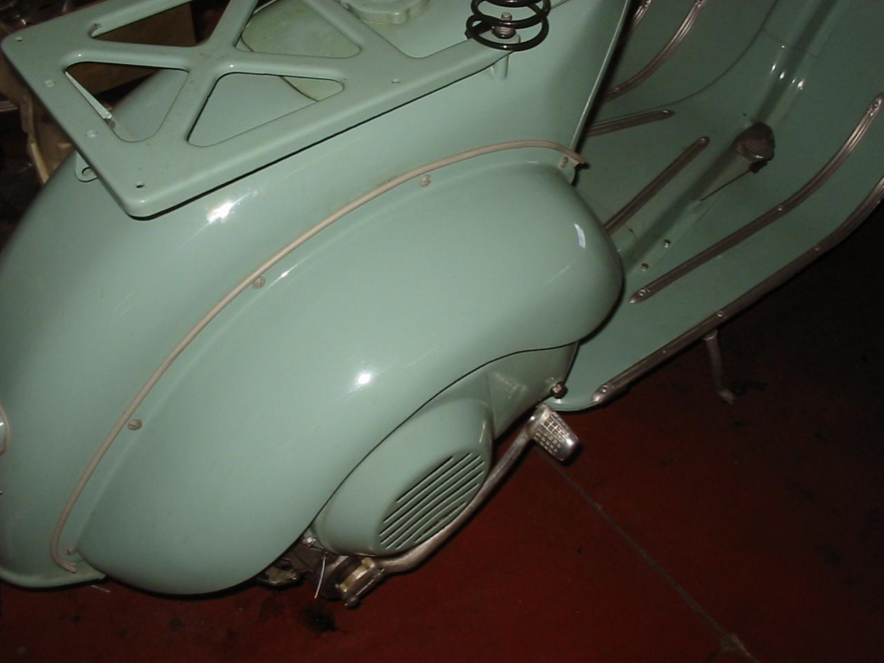

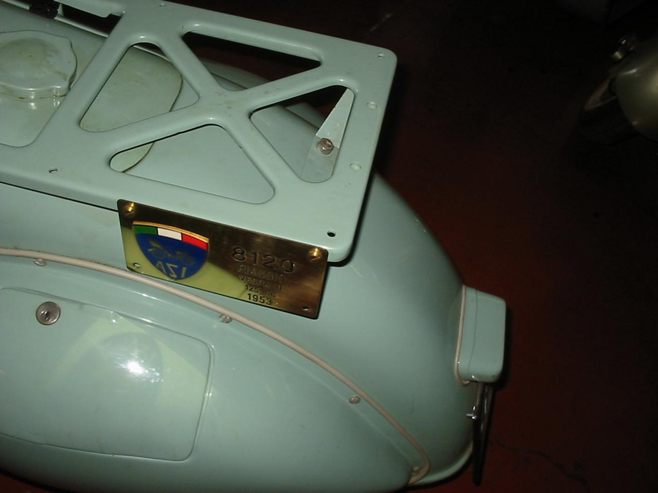

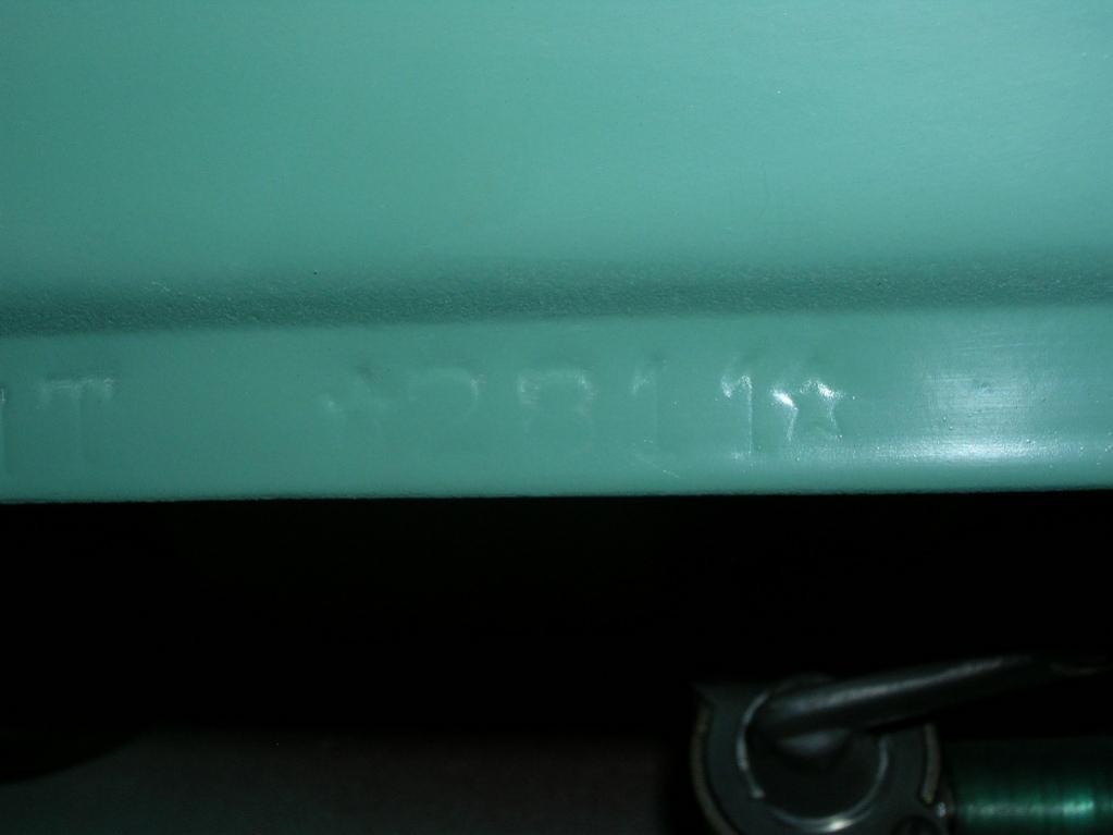

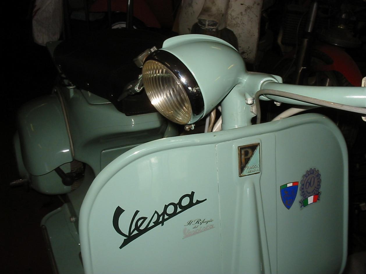

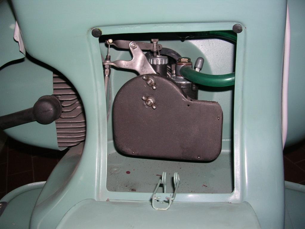

Ecco alcune foto della mia U del 53 dalle primissime varia la lunghezza della presa per aprire lo sportellino le viti delle sacche che da 4mm passano a 6mm ed il copriventola con le prese d'aria dritte anzichè inclinate

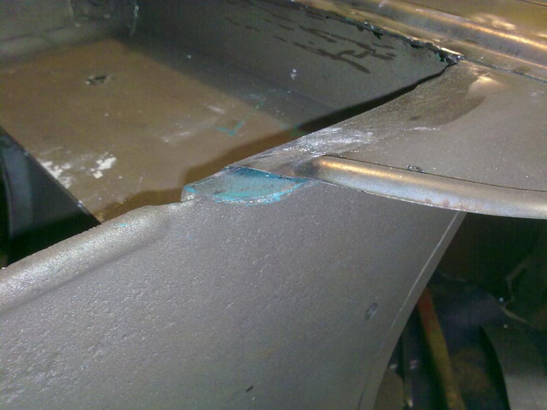

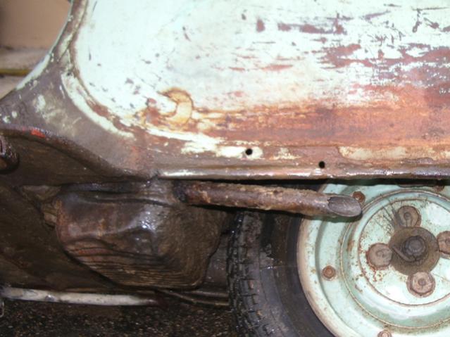

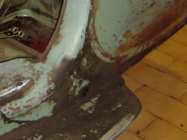

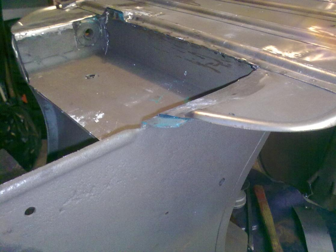

Ciao haacon,posso chiederti un favore? puoi guardare sotto la pedana della tua vespa utilitaria,se anche nella tua ce'
la sporgenza che ho messo in foto ?praticamente si trova sotto la sacca sinistra..
se puoi aiutarmi grazie .

.............paletta60 la pedana che hai messo è corta o meglio ha l'angolo finale corto........la "sporgenza" è il punto dove finisce la pedana.......

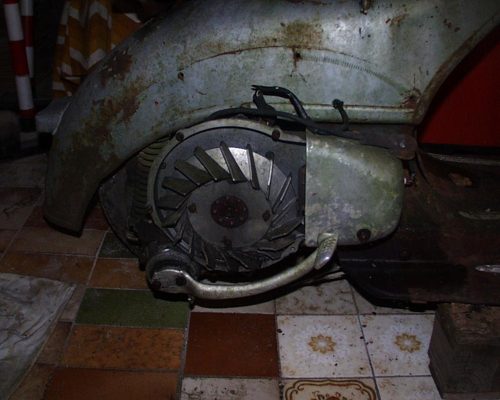

Dando una sistemata ad alcune vecchie riviste di motori che h oper casa, mi salta all'occhio un vecchio numero di Legend Bike, con nientedimeno che un servizio sull'amata Vespa U.
Dò una prima occhiata veloce, poi mi soffermo meglio sulle immagini... uhm.... qualcosa non mi torna.... _mah
Vabbè anche al vespista meno esperto salta subito all'occhio il colore non originale, ma può essere considerato un peccato veniale, pur se cmq da una illustre testata quale LB ci si aspetterebbe un bell'esemplare perfettamente conservato o restaurato... poi si vede chiaramente però che la verniciatura è stata data in malo modo (persino la molla della sospensione antoeriore è verniciata!). La scritta Vespa sullo scudo è di quelle rivettate e non verniciata... il cavo del freno ant. passa all'esterno e non attraverso il tubo forcella... _uhm_ ...vabbè dai che sarà mai!
Poi ancora guardo meglio: ma il tappo del serbatoio è di quelli "classici" col galletto e non è quello tipico della U.... ma poi, last but non least, il motore monta cuffia e copriventola della mod. '53. Cacchio, un bel pastrocchio! _???_
Ma, un momento, quel motore.... AAARGH!!! _nonciposso
Non è che monta solo copriventola e cuffia, quello e' proprio un motore VM, e neanche del '53!!! _sbiancare La candela trova posto in alto sulla testata e non al centro come dovrebbe essere e l'ammortizzatore posteriore è in un unico elemento coassiale e non "sdoppiato" come nella mod. '53.... inoltre si vede anche il tappo di scarico olio, introdotto nel '54.
Certo che quelli di Legend Bike hanno preso proprio una cantonata, pubblicando le foto di un esemplare non certo "ortodosso" e degno di esser preso da esempio per un eventuale restauro! _down_
Magar igl iscrivo due righe per segnalare il disguido... peccato che il fascicolo porti la data del.... OTTOBRE 1992!!! _suicidio_
