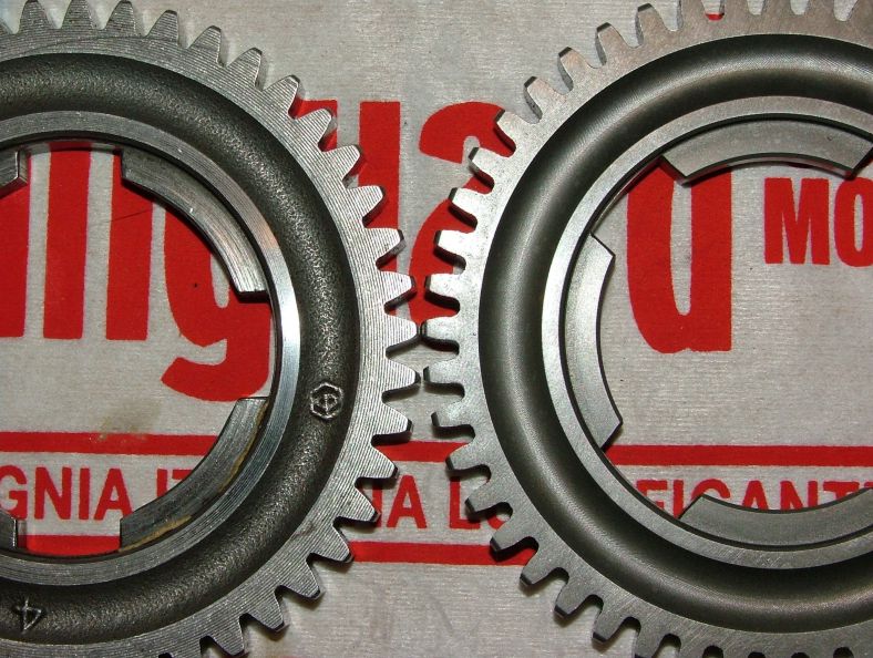

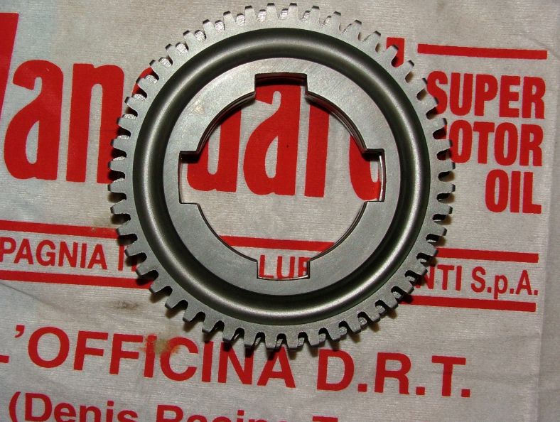

intanto mi è arrivato uno dei pezzi che aspettavo :-)
Per chi non lo avesse mai visto è l'ingranaggio quarta DRT.
