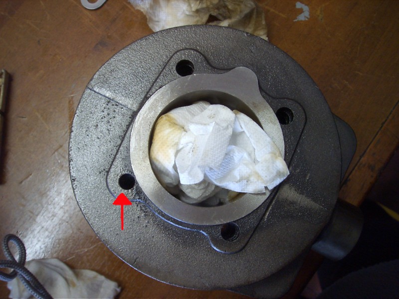

il GT è stato montato su un blocco appena rifatto VNX1M (non da me..SIGH!!!, ma ci stiamo arrivando) Onestamente ho notato un paio di cosine non entusiasmanti:
Il cilindro andrebbe rialzato un bel pò (guarda foto aggiunta) alla base perchè le luci rimangono coperte, pur mettendo la guarnizione classica del carter "metallica" e non quella data insieme al kit, che oltre a coprire un pò i travasi sul carter, è ancora più sottile essendo di "carta".
Un'altra cosa non particolarmente positiva, sono le rifiniture non eccelse del cilindro, è stata necessario una "pulizia" dello scarico dalle imperfezioni presenti e un allargamento di un foro per il prigioniero in quanto evidentemente più piccolo degli altri 3 tanto da non consentirne il montaggio sul carter.
Capisco che anche per questo il costo del GT è contenuto, ma quelli Piaggio anche se costosissimi, sono tutta un'altra storia.
Magari sono stato solo io lo "sfortunato", ma il controllo qualità non è il forte della Tekhnoetre, e studiando proprio qst cose...ci rimango male il doppio....
Passiamo alle domande:
- Montando una testa del 150, devo cmq mettere la guarnizione fra testa e cilndro insieme al kiT? O quella serve solo in caso di testa 125 per evitare che batta in testa?
- Prima di montarlo sul telaio, mi conviene alzare un pò il cilindro mettendo altre guarnizioni per far aprire del tutto le luci dal pistone? Guardate la foto, il pistone si trova PMI ed è stata montata solo la guarnizione metallica classica.
Il cilindro andrebbe rialzato un bel pò alla base perchè le luci rimangono coperte, pur mettendo la guarnizione classica del carter "metallica" e non quella data insieme al kit, che oltre a coprire un pò i travasi sul carter, è ancora più sottile essendo di "carta".
Mmm questo e' un punto abbastanza controverso (le luci di aspirazione e di scarico) ed e' bene sapere se la LML ha progettato questo cilindro in siffatte condizioni di utilizzo, oppure e' la biella originale piaggio che ha un PMI differente rispetto alla biella LML.
