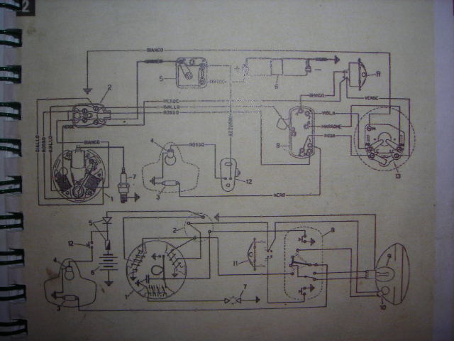

Ciao Peppe non sono riuscito a trovare gli schemi con il devio!!! Puoi postarli insieme ad una foto dei contatti interni del devio (devo riuscire a capire che pezzo manca) naturalmente sempre se non creo troppo disagio!!! Ciao e grazie!!!!
