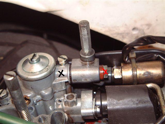

Nel carburatore il filetto che tiene la vaschetta col galleggiante al tubo dell'ingresso della benzina è completamente partito.
Cosa faccio?? Cambio tutto il carburatore (├óÔÇÜ┬¼160 circa) :shock: ?? Lo porto a far rifare (dove? a quanto? poi tiene?)? Altre soluzioni?

è un bel casino mi sa perchè per rifilettare bisogna fare un foro piu grosso è se è la vite che penso io poi non passa piu abbastanza benzina....magari poi non è quello che dico io....boh....
togli la retina che c'è all'interno,fissi il tubetto d'ingresso e la vite con dell'acciaio liquido e metti un filtro benzina esterno sul tubo. è una soluzione se non riesci a rifilettare.

Per capirci il filetto è quello che tiene la vite contrassegnata dalla X rossa; mentre il filetto è all'interno dotto la X nera. Spero di essermi spiegato.

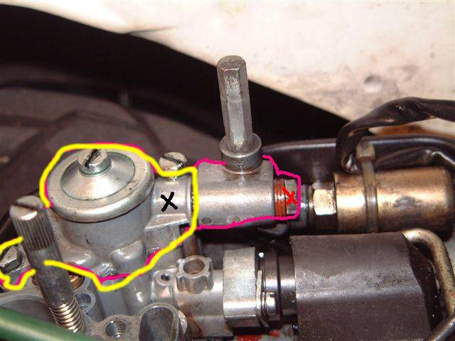

Il ricambio di cui ti ho parlato è quello cerchiato in rosa; vedo che è un carburatore Cosa, ha ragione Tormento, da un rottamatore lo trovi a molto meno, qui ho visto vendere interi motori Cosa a meno della metà del prezzo del tuo carburatore nuovo.
Inoltre credo che il punto spanato sia abbastanza robusto per avere fatta una boccola dal torniere, qui il prezzo è di 5 euro, da te non so.

o lo porti a riboccolare in una rettifica o affini, tanto non è che debba chisà quanto tenere quel filetto , o cerchi un carburo usato e passa la paura, oppure altra alternativa trovi un ricambista dall'orto e prendi il ricambio nuovo, se al piaggio center ti dicono che non è possibile (ma non dovrebbero , il rubinetto completo figura tra i ricambi).
ciao
p,s, soluzione estrema : trovi un carburo vespa, controlli che la parte in giallo sia uguale e rinunciando al rubinetto elettrico monti quello (ovviamente cambia l'attacco del tubo benzina). su quest'ultima ipotesi devi controllare che siano uguali , mi pare ci sia qualche piccola differenza a livello del getto dello starter, ma non sono sicuro visto che ho visto solo esplosi a riguardo...

E' molto semplice, non allarmarti.Non può sostituirei pezzi che dite voi perchè la filettatura è nel corpo carburatore.Vai in un centro rettifiche col tuo carburatore e ti fai mettere un'elicoide.In 5 minuti nonhai più problemi.io l'ho fatto a 3-4 carburatori.
L'elicoide è un filetto in acciaio.Praticamente si filetta di 1/2 passo più grande e poi si mette l'elicoide.E' una cosa che si fa spesso sui motori per mantenere il filetto originale.Io mi sono fatto mettere l'elicoide ocunque, sulla filettatura della candela, sul carburatore, nel carter dove si mettono i prigionieri del carburatore, per i prigionieri del carter pompa, per i prigionieri del preselettore, per i prigionieri del cilindro....

Veramente il pezzo che lui indica è sostituibile e fornito come ricambio.
Mi sono sbagliato....pensavo alla vite che tiene il galleggiante nonquella che tiene il raccordo benzina.Allora basta cambiar eil pezzo...

Non è facile, io l'ho trovato a Catania (sono 200 km di distanza), a Palermo era difficile da trovare; cmq come ti diceva MArco con l'elicoide è meglio che nuovo, è più robusto dell'originale.
