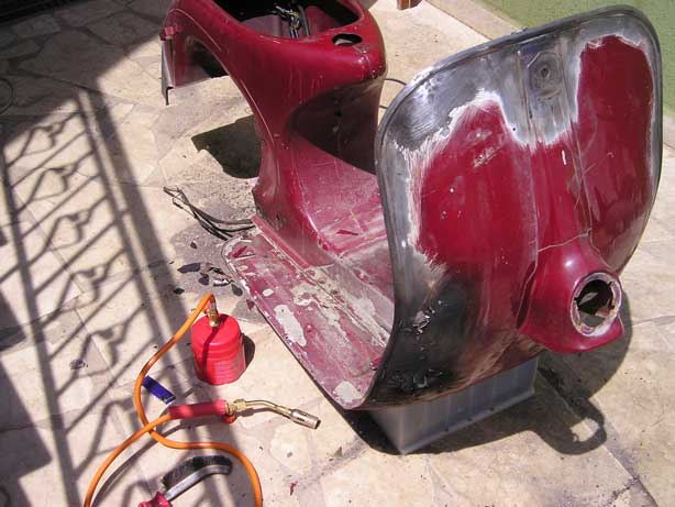

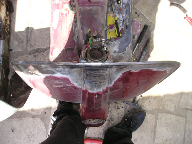

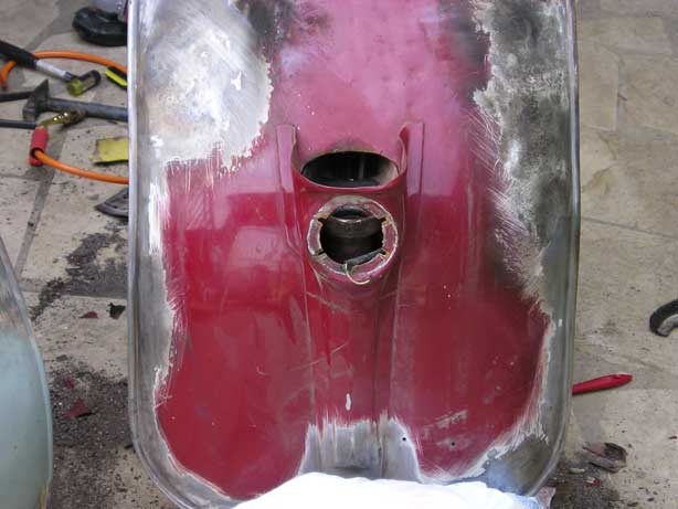

tonysubwoofer Inviato 25 Aprile 2007 Autore Segnala Inviato 25 Aprile 2007 ho anche addrizzato il musetto un pò storto Cita

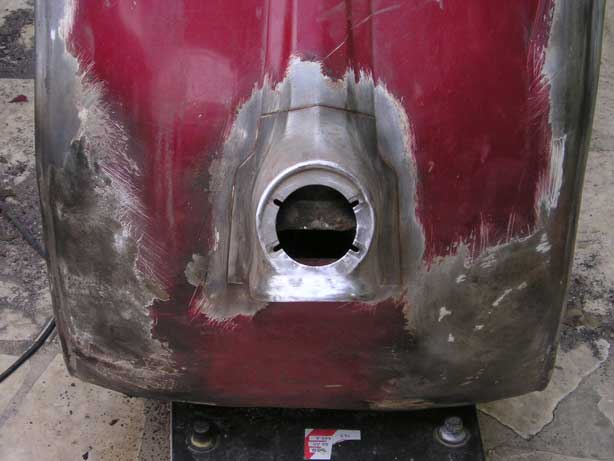

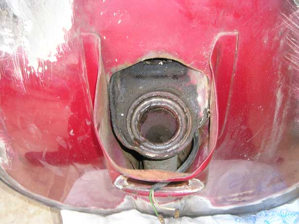

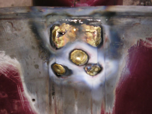

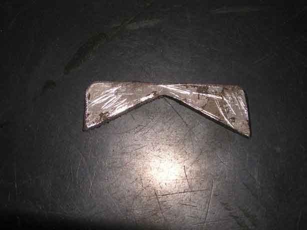

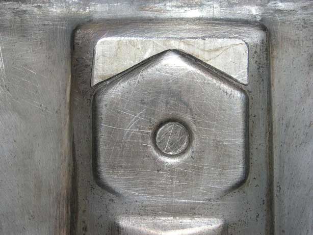

tonysubwoofer Inviato 25 Aprile 2007 Autore Segnala Inviato 25 Aprile 2007 ho anche rifatto lo scudetto originale del '67 anzichè quello presente che è del 68 ho tagliato un pezzetto di lamerino e saldato con cannello con apporto di una lega che credo sia di ottone con dissosidante poi verra tutto smerigliato e lavorato Cita

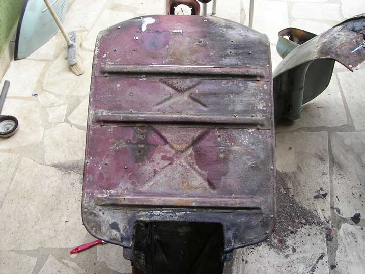

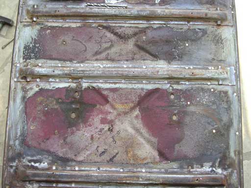

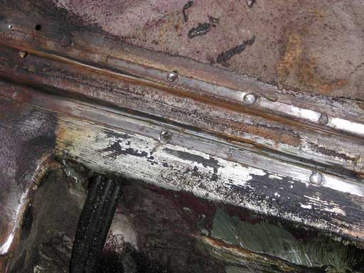

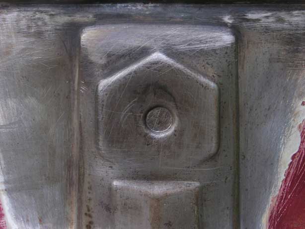

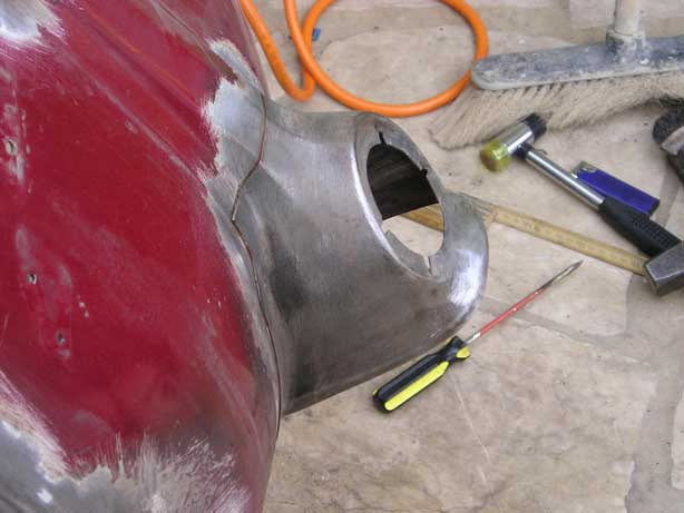

tonysubwoofer Inviato 25 Aprile 2007 Autore Segnala Inviato 25 Aprile 2007 e con la stessa lega ho saldato gli angoli posteriori,leggermente aperti, del telaio.Dopo di chè sono passato alla pedana che come vedete nn è messa male apparte la miriade di buchi e qualche pezza, e per oggi finisco con il togliere delle traverse per addrizzare meglio la pedana e togliere la ruggine che sicuramente con il tempo si è creata li dentro.Cmq questa operazione dei traversi negli altri restauri nn li ho mai visti! Secondo voi sbaglio a togliere i traversi? Cita

tonysubwoofer Inviato 26 Aprile 2007 Autore Segnala Inviato 26 Aprile 2007 devo togliere il parafango anteriore come si fa? o meglio sò che devo togliare quel sistema che tiene i cuscinetti ma poi dopo li trovo perche di deformano tutti fatemi sapere stasera metterò altre foto! Cita
vespamodelli Inviato 26 Aprile 2007 Segnala Inviato 26 Aprile 2007 Il bloccasterzo se non hai la chiave devi trapanarlo dove è oiù stretto, sopra il buco dove si infila la chiave ed eliminare i dentini della serratura. Per togliere il parafango devi togliere il portaralla e il parapolvere dalla forcella che sono messi ad incastro. Cita
tonysubwoofer Inviato 26 Aprile 2007 Autore Segnala Inviato 26 Aprile 2007 il portaralla e il parapolvere sarebbero quelle cose in cui si appoggiano le sfere? Cita

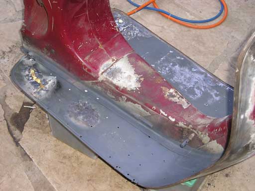

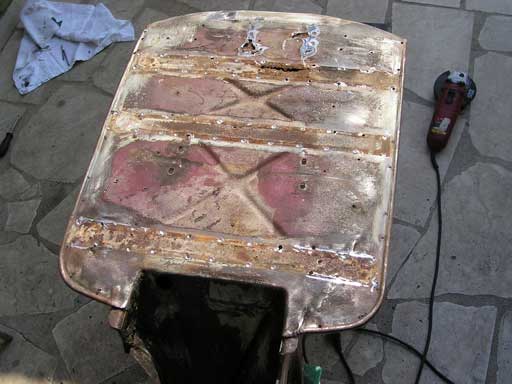

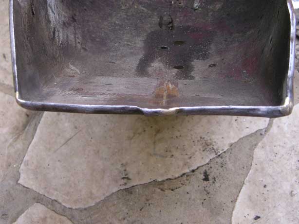

tonysubwoofer Inviato 26 Aprile 2007 Autore Segnala Inviato 26 Aprile 2007 per oggi ho finito la pedana sembrava in ottime condizioni, invece? Cita
