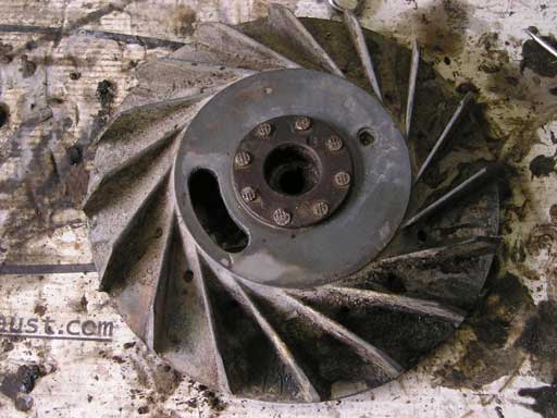

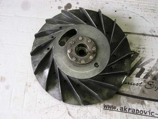

tonysubwoofer Inviato 1 Maggio 2007 Autore Segnala Inviato 1 Maggio 2007 per trattamento intendevo una bella pulita! cmq per il codice nn è neanche l'omologazione che è posta subito dopo il n°telaio, ma è un codice costituito da una lettera e 5 numeri mi sembra, punzonato dall'interno sul posteriore e quindi no sulla targhetta che contiene i due codici telaio e omologazione Oggi ho pulito il volano e smontato tutto il gruppo forcella ,mi aspettavo una cosa più complicata dato che molti hanno avuto problemi ad uscire l'asse della ruota Cita
Vespifero Inviato 1 Maggio 2007 Segnala Inviato 1 Maggio 2007 capito...mi ero scordato ke non era attaccato al numero di telaio.....è uscito bene il volano...gli hai spruzzato anke il lucido? Cita
tonysubwoofer Inviato 1 Maggio 2007 Autore Segnala Inviato 1 Maggio 2007 tutti i pezzi del motore li vedi lucidi perchè in alcuni gli ho passato un olio lubrificante a spray, poi mi è finito e questi ultimi pezzi gli ho passato un po di miscela molto grassa di olio Cita

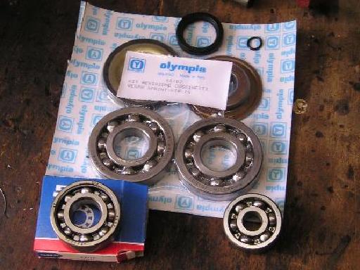

tonysubwoofer Inviato 4 Maggio 2007 Autore Segnala Inviato 4 Maggio 2007 Eccomi qua! ciao laclinica lo farò zincare se originalmente era zincato! ma sicuramente nn era trattato in questa maniera questa sera metterò delle foto dei ricambi che dovrò comprare pe ril motore come paraoli e cuscinetti Cita

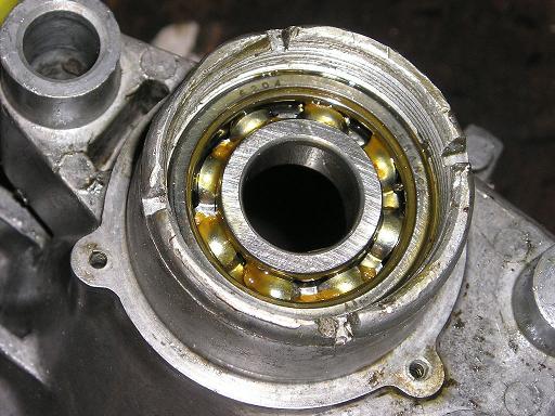

tonysubwoofer Inviato 5 Maggio 2007 Autore Segnala Inviato 5 Maggio 2007 ancora nn sono riuscito a togliere la ghiera , ma credo che il cuscinetto esca anche senza toglierlo Cita
Daitan Inviato 5 Maggio 2007 Segnala Inviato 5 Maggio 2007 In origine infatti i carter uscivano di fusione e quindi piuttosto lucidi Non direi...... Comunque se non levi la ghiera il cuscinetto non può uscire. Per quanto riguarda il parapolvere posteriore, sicuramente fino ai primi PX non era nero, ma di un grigioverde diverso dal classico color alluminio, e come ha ben precisato Kiwi76, è lo stesso colore del coperchio della scatola del carburatore. Quindi Tony, se vuoi l'originalità, nessuna brunitura, ne tantomeno zincatura, ma semplicemente verniciato di un colore che devi farti fare a campione, perchè il codice non si trova in giro Cita
tonysubwoofer Inviato 5 Maggio 2007 Autore Segnala Inviato 5 Maggio 2007 Hai ragione Daitan! controllando bene in cuscinetto nn può uscire, ma cmq ormai il problema è stato risolto, ho riscaldato un pò la ghiera ed è uscito senza problemi. per quanto riguarda il parapolvere vedremo se verniciarlo o meno.Dato che questa colorazione vale sia per il coperchietto che per il parapolvere forse è meglio lasciarli come sono tanto nn si vedono , perche dopo verniciati sicuramente ,soprattutto il coperchietto ,si rovinerà presto Cmq il mio coperchietto del carburatore è un tipo più arrotondato dei normali coperchietti e presenta una omologazione IGM 3881 mi sembra, dovrebbe essere il suo! Cita

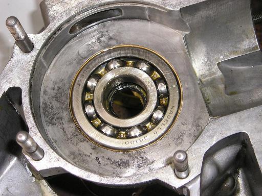

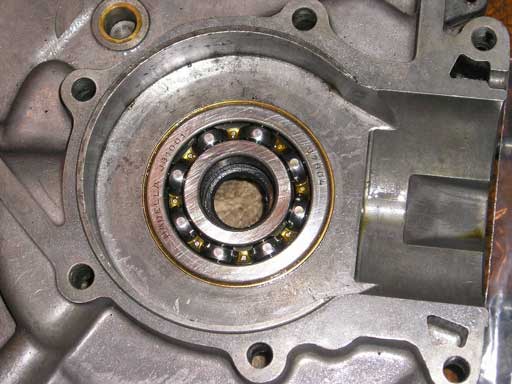

tonysubwoofer Inviato 5 Maggio 2007 Autore Segnala Inviato 5 Maggio 2007 Ciao a tutti oggi ho inserito i cuscinetti di banco con i relativi paraolii, ho sostituito anche i cuscinetti del primario e dell asse della ruota posteriore con il relativo paraolio infine sono stati cambiati gli anelli OR della messa in moto e della leva della frizione. NN ho trovato L'anello relativo al coperchio frizione. Inoltre chiedo, dove posso trovare il cuscinetto a rulli dell asse del cambio? e i rullini del primario Cita
StRaMoNiOoo Inviato 5 Maggio 2007 Segnala Inviato 5 Maggio 2007 ciao ascolta il cuscineto della ruota posteriore si puo' togliere anke senza aprire il carter??eh complimenti per il lavoro Cita
tonysubwoofer Inviato 5 Maggio 2007 Autore Segnala Inviato 5 Maggio 2007 il problema sta sul togliere il cuscinetto perche di solito a carter smontati si da un colpetto da dietro in questo caso dopo aver tolto la ghiera e il paraolio dovresti saldare sul cuscinetto un qualcosa come un fil di ferro spesso e tirarlo fuori dopo averlo riscaldato. è l'unica soluzione! Cita

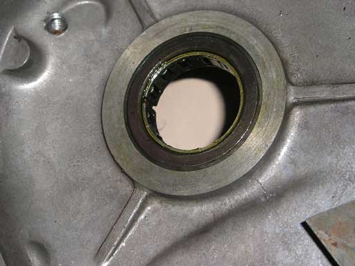

tonysubwoofer Inviato 6 Maggio 2007 Autore Segnala Inviato 6 Maggio 2007 oggi ho montato il cuscinetto a rulli che và posizionato nel lato selettore metterò una foto! Cita
tonysubwoofer Inviato 6 Maggio 2007 Autore Segnala Inviato 6 Maggio 2007 come promesso inserisco altre foto! purtroppo il restauro nn va più veloce come prima ... motivi di studio... quindi lavoro solo il sabato e oltre tutto sono anche lento.Tanto fretta nn cè ne!!!! Cita
