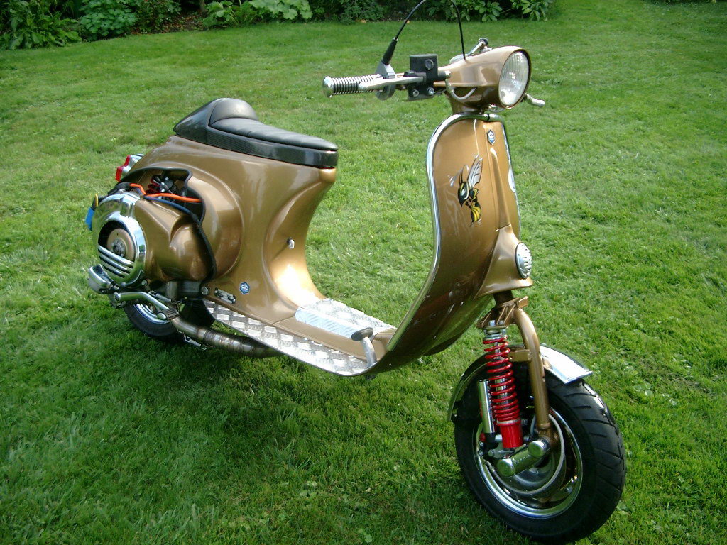

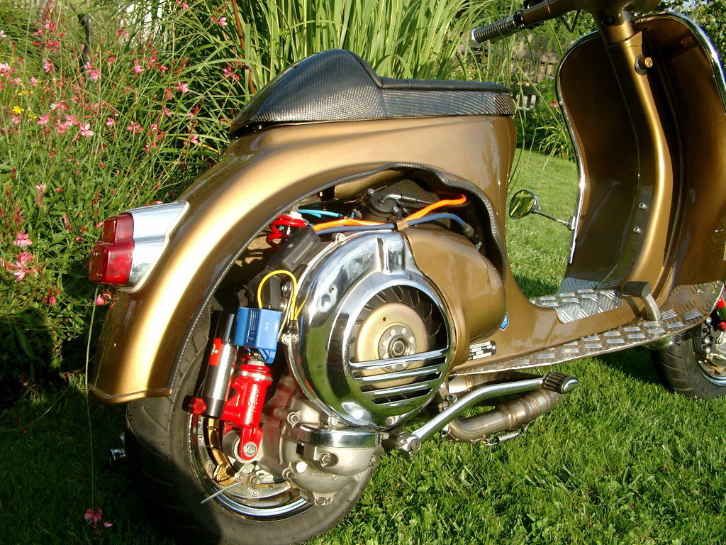

tempesta_92 Inviato 12 Agosto 2007 Autore Segnala Inviato 12 Agosto 2007 ma cos'ha sul volano???ha cromato solo l'interno?? Cita
Frankie_R Inviato 12 Agosto 2007 Segnala Inviato 12 Agosto 2007 ma cos'ha sul volano???ha cromato solo l'interno?? Mi pare che abbia modificato il coprivolano e che abbia montato una specie di piattino cromato sopra allo stesso. La sella non so dove l'abbia trovata, all'estero però sono diffuse, anche questa vespa verde ne monta una simile. Cita

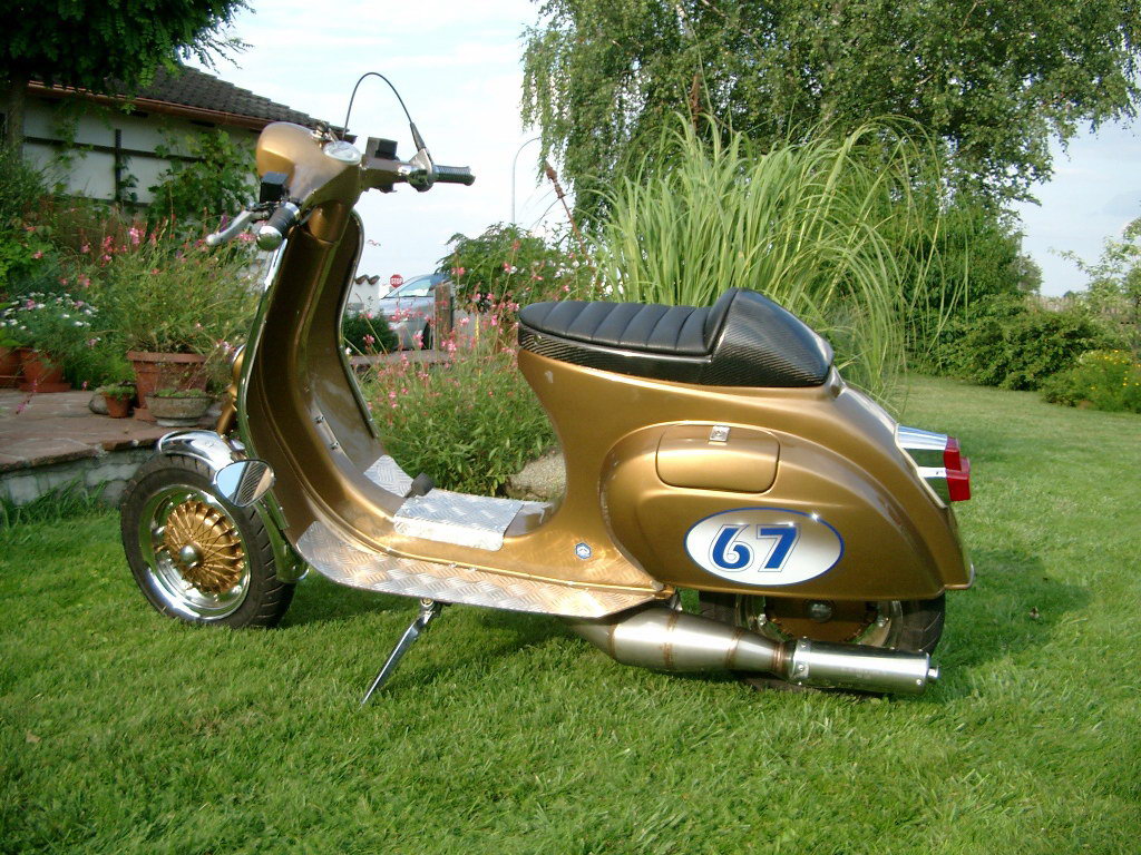

tempesta_92 Inviato 12 Agosto 2007 Autore Segnala Inviato 12 Agosto 2007 wow ma dove ti rifornisci in fatto di foto di vespe frankie??? riguardo alle selle infatti ne ho viste simili a delle vespe tedesche e austriache, mi sa che le fanno in quei posti ed anke quei manubri storti, ci avete fatto caso? li ho visti su dei px tedeschi, usano molto da quelle parti. Cita

tempesta_92 Inviato 12 Agosto 2007 Autore Segnala Inviato 12 Agosto 2007 guardate questa vespa tedesca, roba da rabbrividire Cita
tempesta_92 Inviato 12 Agosto 2007 Autore Segnala Inviato 12 Agosto 2007 hanno adattato il blocco di una large frame, questa è la scheda in tedesco: 189ccm 177er polini kolben bearbeitet mmw ansaugstutzen ram air luftfilter 350 rd membrane Einlass aufgefr├ñsst und angepasst ├£berstr├Âmer angepasst berarbeitete langhubwelle 130 er reifen bitubo hinten + vorne 28 vergaser karosse verzinnt , N├ñhte gecleant eigener kabelbaum, umbau 6V auf 12V sip carbonsitzbank 22er cosakupplung 65prim├ñrzahnrad sip performance pipe ehmaliger opel lack airbrush motorumbau :schwinge gek├╝rzt, seilz├╝ge neu, karosserie angepasst pk gabel vollhydraulische vorderbremse garelli io nn ci capisco un caxxo ma se voi sapete il tedesco... ..altre foto Cita
sartana1969 Inviato 12 Agosto 2007 Segnala Inviato 12 Agosto 2007 i ribattini li togli con trapano e punta da 3-3,5 mm ma da una caldaia, che lamiera bella potrai aver mai trovato: giusto se aveva i tamponamenti in acciaio inossidabile.... Cita
tempesta_92 Inviato 12 Agosto 2007 Autore Segnala Inviato 12 Agosto 2007 da quello che riesco a capire dalla scheda sembrerebbe un 177 polini con 28 di carburo, primaria 22/65 e nn riesco a capire altro Cita
