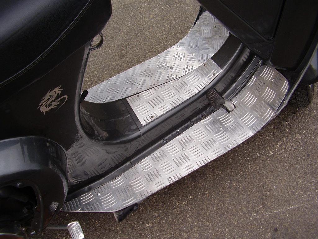

tempesta_92 Inviato 23 Agosto 2007 Autore Segnala Condividi Inviato 23 Agosto 2007 ecco il lavoro finito, avanti critiche Cita Link al commento Condividi su altri siti Altre opzioni di condivisione...

b-boy89 Inviato 23 Agosto 2007 Segnala Condividi Inviato 23 Agosto 2007 stupenda davvero ps hai un pm davvero bellissima complimenti Cita Link al commento Condividi su altri siti Altre opzioni di condivisione...
zen Inviato 23 Agosto 2007 Segnala Condividi Inviato 23 Agosto 2007 complimenti è venuta fuori bene.... Cita Link al commento Condividi su altri siti Altre opzioni di condivisione...

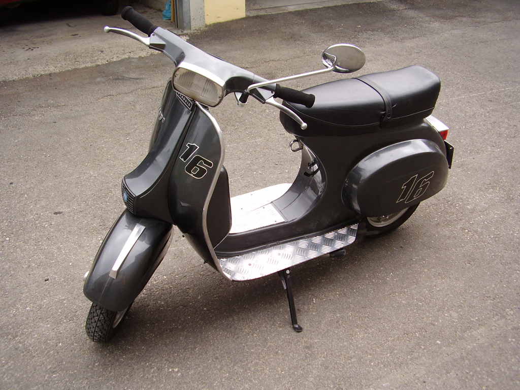

tempesta_92 Inviato 23 Agosto 2007 Autore Segnala Condividi Inviato 23 Agosto 2007 come sono venute?era meglio prima, ora ho sostituito tutte le viti con i rivetti, avete consigli da darmi, Cita Link al commento Condividi su altri siti Altre opzioni di condivisione...
tempesta_92 Inviato 23 Agosto 2007 Autore Segnala Condividi Inviato 23 Agosto 2007 grazie quanti complimenti Cita Link al commento Condividi su altri siti Altre opzioni di condivisione...
Frankie_R Inviato 23 Agosto 2007 Segnala Condividi Inviato 23 Agosto 2007 Il lavoro sembra venuto bene, però personalmente detesto le pedane in lamiera.... nulla di personale, eh. Perchè non togli quel nasello del PX? Cita Link al commento Condividi su altri siti Altre opzioni di condivisione...
130special Inviato 23 Agosto 2007 Segnala Condividi Inviato 23 Agosto 2007 mancavo io ... stupenda un lavoro fatto a regola bella bella e ancora bella ,io purtroppo sulla mia non lo metto perche è già di lamiera zincata e passato antirombo e sopratutto i listelli nuovi, aspetterò un pò per copiarti ,, bella veramente 130special Cita Link al commento Condividi su altri siti Altre opzioni di condivisione...
tempesta_92 Inviato 23 Agosto 2007 Autore Segnala Condividi Inviato 23 Agosto 2007 grazie, il nasello nn lo levo, e poi ormai ho bucato, cosa faccio metto l'originale con 2 buchi laterali? Cita Link al commento Condividi su altri siti Altre opzioni di condivisione...
b-boy89 Inviato 23 Agosto 2007 Segnala Condividi Inviato 23 Agosto 2007 1 striscia adesiva a skakki su un lato nn ci starrebbe male sai?..... cmq di nuovo complimenti rosico Cita Link al commento Condividi su altri siti Altre opzioni di condivisione...
filippo31 Inviato 23 Agosto 2007 Segnala Condividi Inviato 23 Agosto 2007 davvero belle le pedane... io le ho fatte fare al tipo della ferramente di fianco a casa mia,però me ne ha fatta una più lunga e l'altra più corta.. poi anche la curvatura non è n gran che... quest'inverno penso di mettere l originali senza gomma nera sopra. sai cosa,l'unico difetto delle pedane così è che entra tutta la m***a dentro,e fai fatica a pulirle... però sono davvero toghe!! bravo tempesta!! Cita Link al commento Condividi su altri siti Altre opzioni di condivisione...
tempesta_92 Inviato 23 Agosto 2007 Autore Segnala Condividi Inviato 23 Agosto 2007 le pedane devono essere una + lunga e una +corta, la pedana di sx è + lunga di quella di dx, e anche + larga, me ne sono accorto quando facevo le sagome, le curvature sono difficili da fare, bisogna scaldarlo tanto e poi facendo leva con qualcosa di morbido pian piano si piegano, io alle mie ho fatto in modo che rimanessero serrate, perciò la mondezza nn entra, cmq una volta all'anno le tolgo, le pulisco e le rimonto Cita Link al commento Condividi su altri siti Altre opzioni di condivisione...

tempesta_92 Inviato 23 Agosto 2007 Autore Segnala Condividi Inviato 23 Agosto 2007 cosa gli si potrebbe mettere ai bordi per renderli impermeabili? Cita Link al commento Condividi su altri siti Altre opzioni di condivisione...
kikkovespa Inviato 23 Agosto 2007 Segnala Condividi Inviato 23 Agosto 2007 SILICONE TRASPARENTE Cita Link al commento Condividi su altri siti Altre opzioni di condivisione...
tempesta_92 Inviato 23 Agosto 2007 Autore Segnala Condividi Inviato 23 Agosto 2007 la schiuma bianca da idraulico per impermeabilizzare e insonorizare porta via la vernice? Cita Link al commento Condividi su altri siti Altre opzioni di condivisione...
130special Inviato 23 Agosto 2007 Segnala Condividi Inviato 23 Agosto 2007 meglio il silicone del colore della vespa da qualche parte vendono di vari colori 130special Cita Link al commento Condividi su altri siti Altre opzioni di condivisione...
