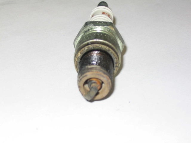

P.S.: La candela vecchia è nocciola, forse un po' troppo chiara e la ceramica vicino all'elettrodo ha una macchia nera.

La candela è un ricambio originale Piaggio. Il colore l'ho già descritto nel primo messaggio.

quanto al controllo delle cause di un possibile grippaggio... se la candela era davvero chiara , allora eri magro di carburazione , a 90 in quarta il motore 150 sta sui 6000 di contagiri, il caldo e i km hanno fatto il resto.. a quel punto devi capire perchè eri magro : getti sporchissimi e quasi otturati (ma avresti dovuto accorgertene visto che la cosa andava uno schifo in quel caso, con evidenti vuoti), tiravi aria da qualche parte (e anche qui doveva restarti accelerata a minimo), quindi guarnizioni del carburatore, paraoli, serraggio attacco carburo al carter e relativa guarnizione tanto per cominciare. infine l'olio c'era nel serbatoio ? ne hai trovato nel tubo che arriva al carburo ? controlla perchè anche se la spia è ok (quindi si accende con l'avviamento elettrico) può essere andato il galleggiante e non segnarti più il livello insufficiente, ti consiglio di prendere un tondino pulito e di infilarlo tipo asta dell'olio per verificare il livello... infine potrebbe esserci morchia nel serbatoio dell'olio che ha ostruito il passaggio dello stesso ? il miscelatore in che stato è ? potrebbe essere partito quello e quindi niente più olio.. cmq se non ti fosse arrivato più olio il motore non avrebbe fumato più, anche se ben carburata non è che fumi a morte e quindi non è facile accorgersene, magari di sera con i fari si nota di più, ma se non ci hai mai fatto caso non credo possa verificarlo... se poi trovi il pistone bucato può essere per barcurazione troppo magra, anticipo sbagliato, candela sbagliata...

-La candela era quella giusta la P4M della Piaggio - Champion (così dice il meccanico, ├â┬¿ una 200). In ogni caso forse era un po' chiara, domani posto la foto.

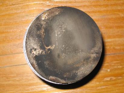

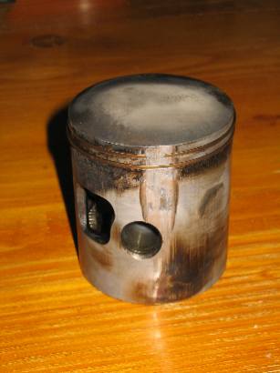

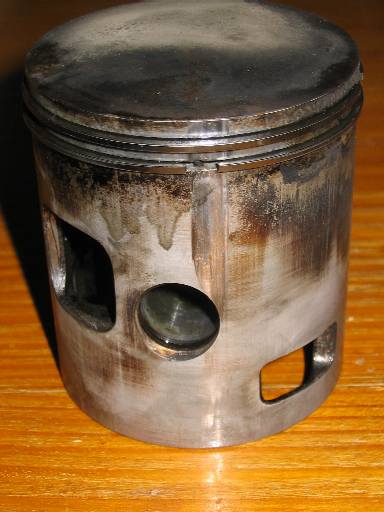

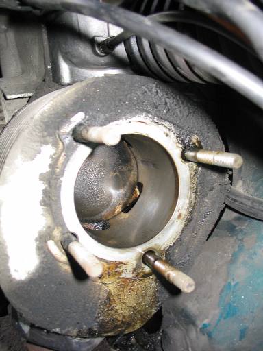

Eccovi finalmente le foto del danno. Ho notato, e lo vedete dalle foto, che sul lato sinistro del cilindro c'è dell'olio marrone scuro 'fresco' che fuoriesce, infatti i prigionieri erano completamente unti.
Il pistone è rovinato simmetricamente a destra e sinistra ( di più a sinistra).
il cilindro non è rovinato come il pistone: non ci sono righe o incisioni, ma solo degli 'aloni' a destra e sinistra. Quello a sinistra si sente al tatto, quello a destra no.
Non ho notato dei 'corpi estranei' che possono aver causato dei danni.

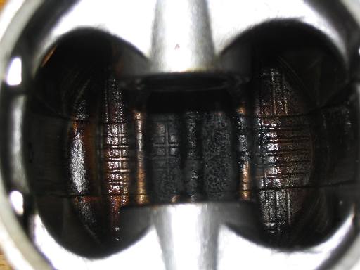

All'interno del pistone ci sono delle incrostazioni 'a pallini' visibili in foto.
Attendo fiducioso che qualcuno possa spiegarmi qual è stata la causa del grippaggio.
ciao.

Io vedo un bel cilindro e pistone 200 originali con una grossa grippata.
Ci vuole una tornita e il pistone nuovo maggiorato.
Piuttosto cerca di capire perchè è successo, altrimenti se rimonti tutto rettificato va a finire grippi nuovamente.
Come si revisiona un miscelatore? L'olio che esce dalla testa (vedi foto sopra) non mi sembra un buon segno, potrebbe aver causato il grippaggio? Come faccio a sapere se i paraoli stanno andando? La Cosa ha 37000 km quali controlli mi suggerite prima di rimontare il GT?

Azz.. che grippata. Di olio ne perdeva usciva tanto mi pare e tanta aria entrava! Non hai trovato la testa lenta? Comunque non chiudeva bene. Anche la candela chiarissima come il cielo del pistone sono indici di stramagrezza. :shock:
Della perdita non me ne sono accorto fino alla rimozione della cuffia, la testa non era lenta. L'olio era troppo denso e non colava, solo qualche goccia di grasso 'spesso' sulla marmitta.

l'eccesso di olio indica che il miscelatore funziona, altrimenti non sarebbe di certo colato. da quello che si vede nelle foto sembra che il cielo abbia una bella parte chiara, indice di carburazione magra.. capisci da dove tiravi aria e sei a posto. io oltre al problema della testa controllerei e anche il paraolio lato volano, il mio a 17000 km non era messo un granch├â┬¿..se quando togli il copriventola trovi morchia allora forse anche lì potevi tirare aria. per cambiarlo non devi nemmeno aprire il blocco, io ci penserei.. l'unico dubbio che ho ├â┬¿ questo, da quello che si vede eri magrissimo, possibile che non ti si era alzato il minimo o che non hai risentito in qualche modo di questo fatto ? non ├â┬¿ che ti ha ceduto qualcosa e hai iniziato a tirare tanta aria all'improvviso fino a grippare di brutto ?
per quanto riguarda la rettifica io porto il cilindro, il rettificatore in base al lavoro che fa mi da il pistone completo di gabbia a rulli e spinotto, e le fasce adatte per essere montate. per la testa al limite portala e fattela controllare su un banco di riscontro, ma se dovesse risultare storta a quel punto devi vedere il da farsi, visto che spianandola aumenti il rapporto di compressione per cui non può esagerare.
ciao e facci sapere.
p.s. non è che percaso la macchia chiara sul cielo del pistone inizia proprio da quella parte del cilindro dove perdevi olio dalla testa? perchè nel caso hai trovato il tuo problema.
