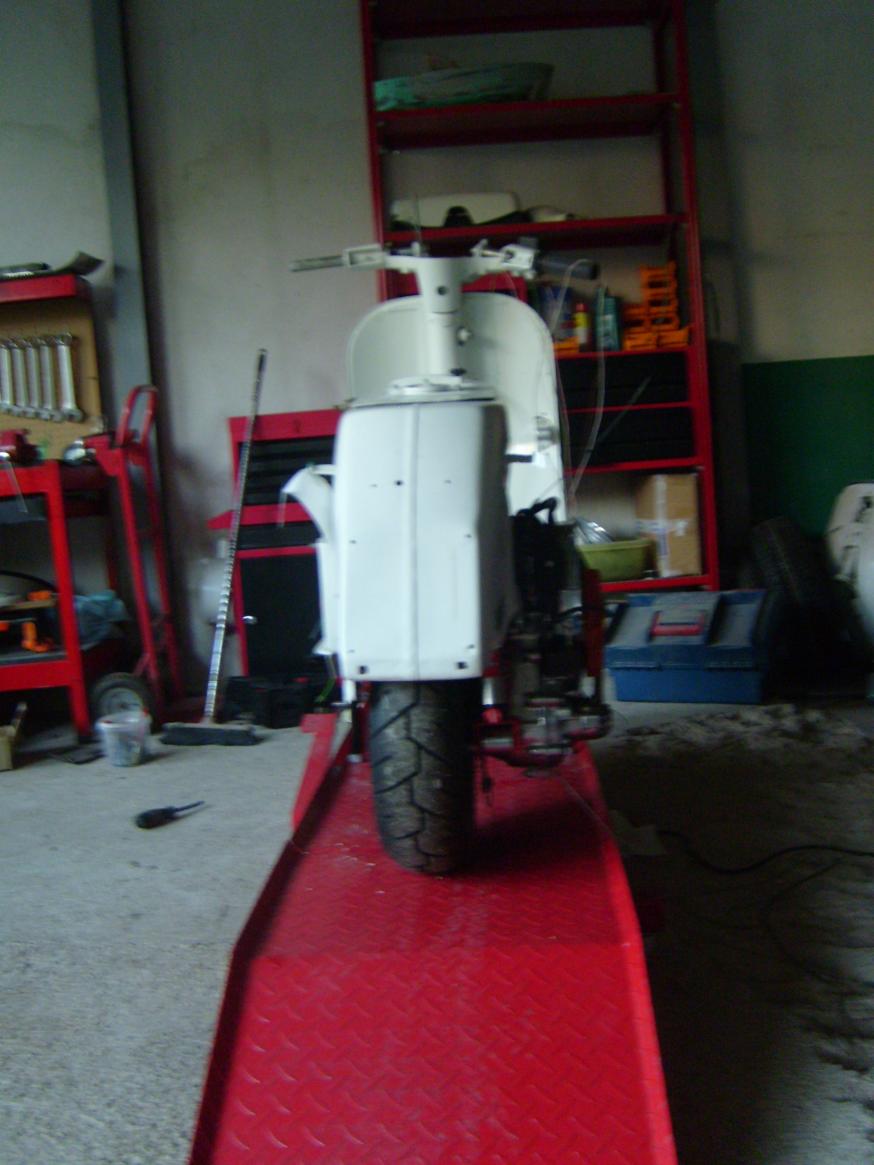

io ho la 130 e il tuo discorso fila...ma non per quel che concerne la saldatura.
tagliato il braccio di un cm lo si recupera con una rondella di un cm, tutto quì.
in questo modo la modifica è reversibile, basta spostare la rondella e tutto torna come prima ;)

Potresti postare una foto della tua vespa con la gomma 130?
Sono molto curioso di vedere come ci sta.
Grazie
quì però erano montati 2 semicerci larghi da 2,5 quindi è spostata verso sinistra.
come dicevo in altri topic la 130 è una sicurezza, la gomma posteriore non va più in bloccaggio e la vespa è chiaramente più stabile.

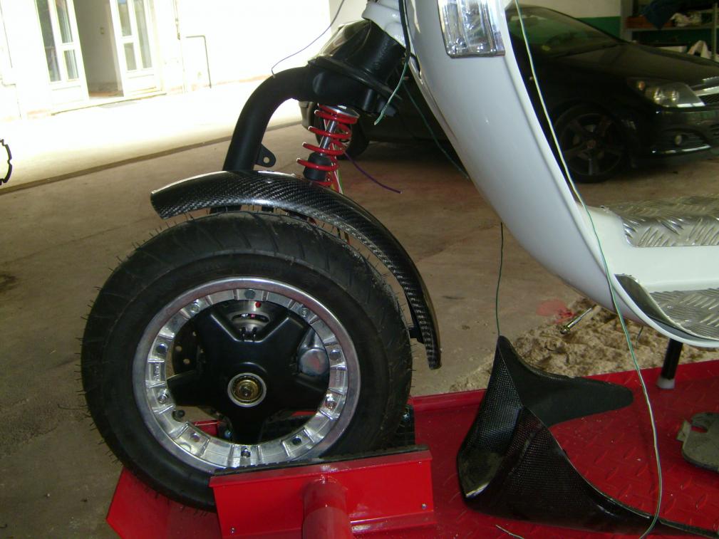

no ragazzi, questi componenti in carbonio li ho comprati quando cominciai il progetto di questa vespa. ho comprato tutto alla sip:
spoiler:
SIP Spoiler Superbike, carbon
parafango garelli:
Mudguard SIP Garelli, with
copriselettore:
Selector box cover Vespa 125
sella in carbonio e cuscino:
Sport seat SIP EVO CARBON
Seat cushion "Evo 2Tone" SIP,
oggi investirei quei soldi diversamente, diciamo in linea con la filosofia di Farancesco...non mi pento comunque dei soldi spesi, il contrasto carbonio/bianco è fantastico. appena ho un po' di tempo mi faccio il parafango e il copriventola in carbonio ;)
