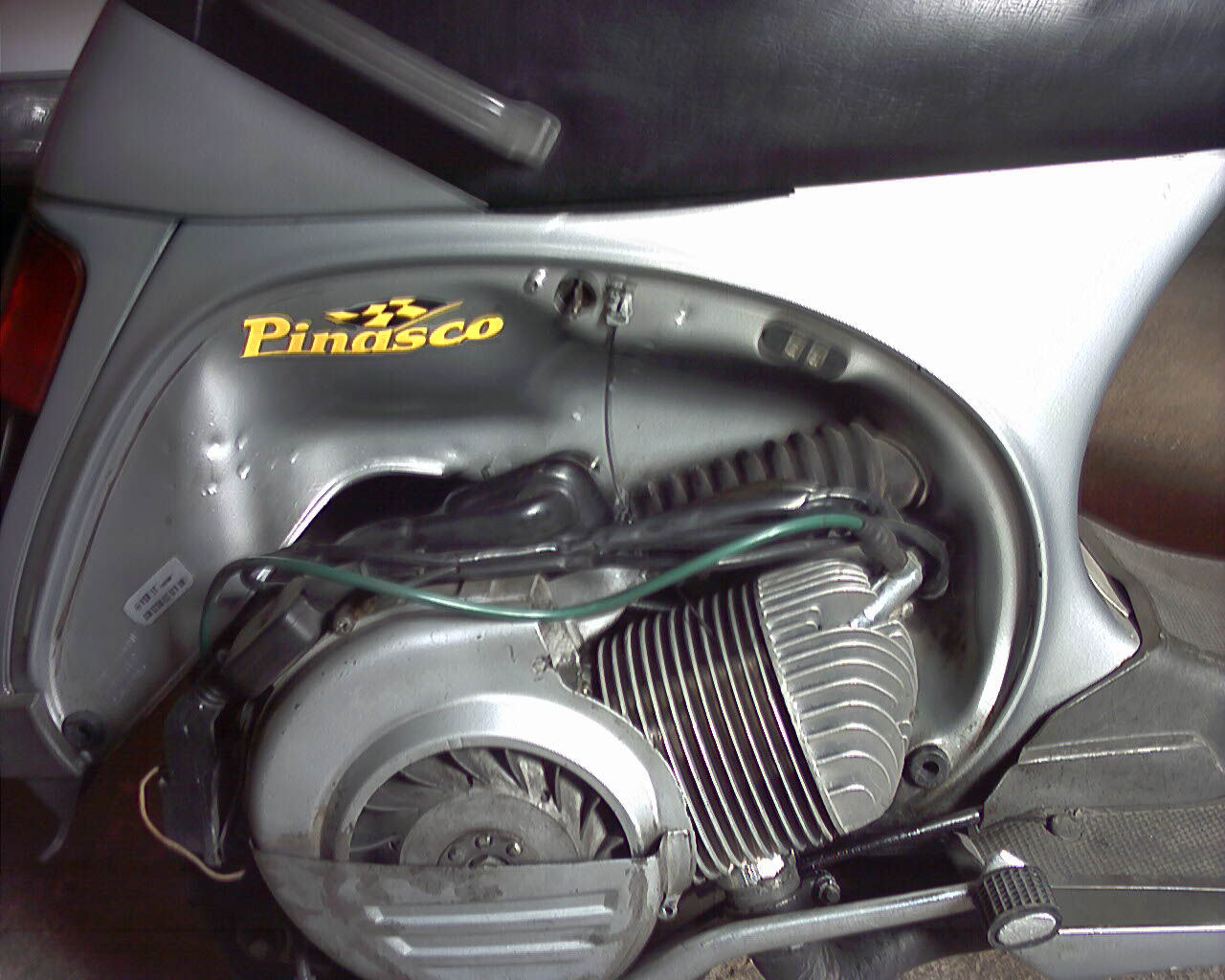

Davvero niente male come gruppo termico. Forse, da come dicono in giro, non spinge come il 210 Malossi, però mi ha davvero impressionato positivamente.
Intanto preciso che la mia configurazione è davvero semplice: Gruppo alluminio 215 Pinasco + Sito Plus e ingranaggi primari Malossi 24/63. Avete letto bene, sono proprio gli extra-long.
E' vero, in salita la quarta non mi sogno neanche di metterla, ma del resto non ne sento davvero il bisogno, visto che la terza allunga fino ai 90 Kmh senza problemi. In pianura però è grandioso superare (abbondantemente) i 100 Kmh senza sentire urlare il motore: GREAT!
Velocita massima: boh, sono arrrivato oltre il fondo del tachimetro, però oltre i 115 indicati la velocità sale moooolto lentamente.
Consumi: urbano/extraurbano sui 20 Km/litro.

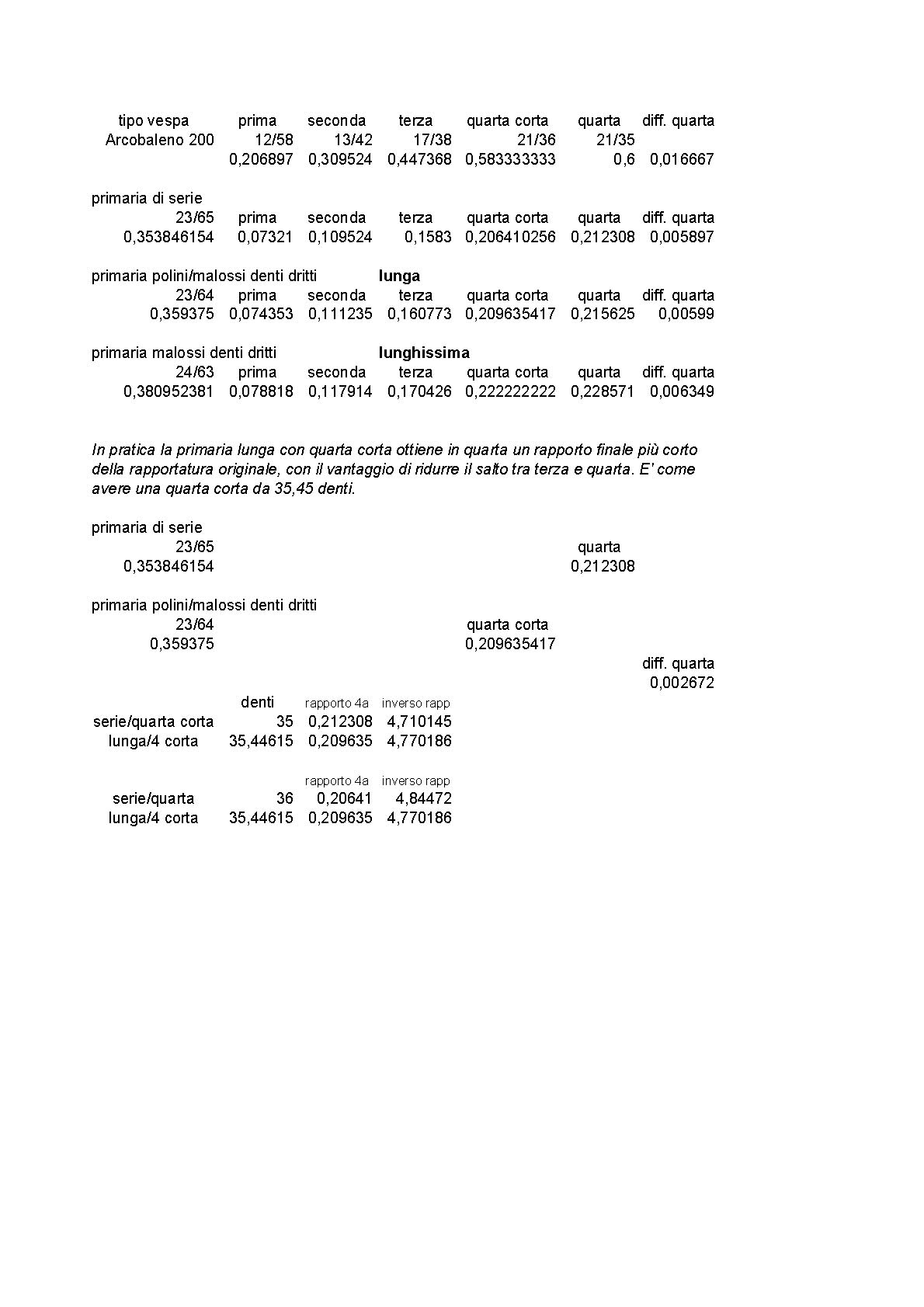

Noto con piacere che non solo il solo che sta progettando qualcosa in tema 200 Pinasco.
Visto che qualche tempo fa mi ero soffermato a calcolare un pò di rapporti vi allego la mia tabellina, sperando che sia comprensibile.
Eventualmente segnalatemi le vostre osservazioni, così la miglioro.

Anche io sto cercando una configurazione da viaggio, certo è che rispetto all'originale voglio + coppia e magari una velocità sia massima che di crocera maggiore.
Il mio motore è montato su un GL quindi presuppongo che quando andrà sul px ora in carrozzeria qualcosa xderò x via del peso.
Quello che non mi ha convinto sono i rapporti, 23/64: in prima viene su di gas, ma non ha praticamente allungo come anche la seconda, la terza ti porta circa a 75-80 all'ora e dopo la quarta ti spinge (nel vero senso della parola fino a circa 120.Con la velocità di punta è strano perchè durante tutta l'estate in cui ho fatto un sacco di cambiamenti (anticipo, getti, testa pinasco, testa originale, testa spianata..)ho variato da i 116 a i 125 effettivi da contakm da bici digitale.
per questo montero i malossi extra lunghi, unico piccolo dubbio ancora la 4 corta o lunga?
Inoltre prevedo alcune modifiche ancora alla testa (che comunque sara la pinasco)

A quanto capisco - e leggo anche da MadCat - la migliore rapportatura sarebbe
la 24/63 con quarta "corta", ravvicinata, da 35 denti.
Sul corsa lunga abbiamo pochi contributi ancora,
forse sarebbe in grado di tirare la quarta normale 36 denti con 24/63.
I calcoli che ho postato sono una versione leggermente corretta
in parti non essenziali di una precedente versione che ti ho inviato per e-mail.
