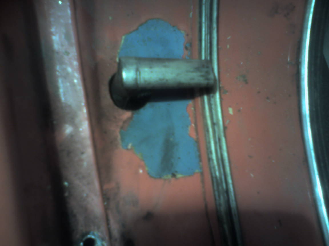

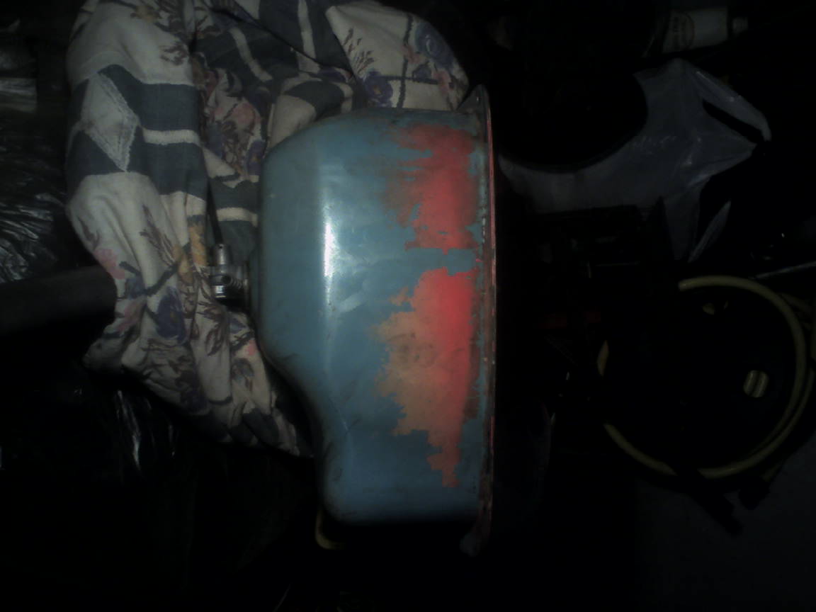

mi sa che ho trovato il turchese di cui si parlava , potrebbe essere quello ke si intravede dalle 2 foto seguenti ?

avrei un'altra richiesta da farvi, se qualcuno ha o mi potrebbe fare una foto da sopra o da sotto la vespa per vedere dove devono essere fissati i listelli tuttagomma dal momento che la mia è stata assassinata e ha 2 serie di fori , una mezza tappata e poi riverniciata e poi ha altri fori dove c'erano fissati dei profili d'alluminio e gomma verniciati per metà di rosso con sotto il colore azzurro delle foto precedenti che mi ha fatto pensare che quello sia il colore original della mia vespetta
domani vedo di sostituire le foto con altre dove si vede un po meglio , devo ancora scaricarle , oggi smontando ho trovato anche un paio di difettucci , una crepa sotto le viti della sella e una su uno dei bordi dove finisce la barra di rinforzo sotto la pedana, oltre a scoprire che da azzurra come pare essere sotto è stata riverniciata prima rossa , poi fondata e poi sopra arancione/rosso come è ora senza neanche carteggiare gran che bene...
il problema e' che i buchi vecchi sono stati mezzi chiusi e poi stuccati , si riconoscono poco o niente e non e' semplice seguirli , faro' poi chiudere quelli in eccesso dal carrozziere ma se qualcuno riuscisse a farmi una foto dei profili montati dall'alto per darmi un'idea mi farebbe un grosso favore.
per il colore potrebbe assomigliare a quell'azzurro che si vede nella prima foto intorno al pedale del freno il turchese originale ?
