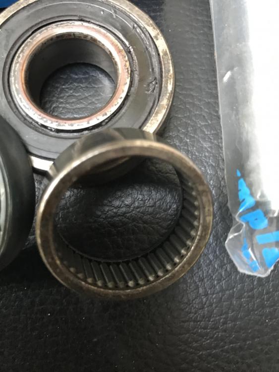

Sì che c'è un secondo cuscinetto, tutti gli assi poggiano almeno su due cuscinetti, a volte su più di due, ma mai su uno.
Il secondo cuscinetto è a rullini, te lo riposto.
Marsilio credo abbia nickname marxxx o qualcosa del genere.
si infatti mi ricordavo la tua foto infatti quando il meccanico mi ha detto che c'e' un solo cuscinetto ci sono rimasto..
