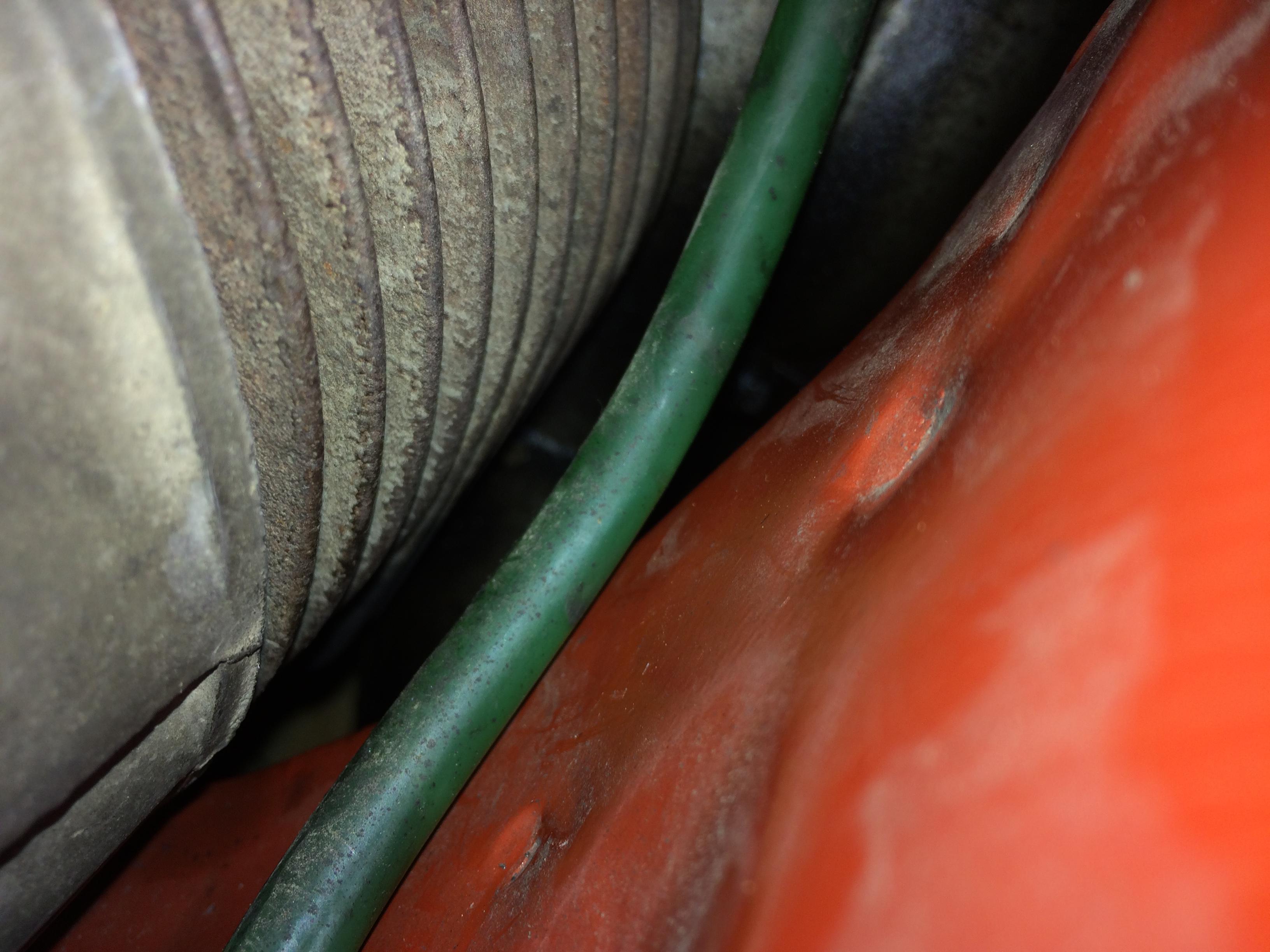

Smontato tappo vaschetta carburatore, pulito, smontato copri cilindro pulito, sporco ad altezza collettore normale. La benzina arriva di lato dalla vaschetta carburatore, cola giu giù fino a dove cÔÇÖe Il numero di serie del motore e gocciola tra lÔÇÖanno marmitta e la ruota... mi sembra che il problema sia questo... allego foto non so quanto si vedrà
Guarda è quasi sicuramente quello. Controlla la testa per sicurezza che sia ben serrata e se hai la loctite apposita magari mettine un filo. Per l'unto sul carterino frizione o sono i vapori olio che escono dallo sfiato oppure trasudi dalla base cilindro. Succede...

Ciao guardando le foto mi pare la classica perdita tra scatola carburatore e carter, la causa è la guarnizione che non è stata montata correttamente, le guarnizioni di carta vanno ammollate nell'olio motore per almeno una notte prima di montarle altrimenti non tengono. La marmitta a mio avviso non c'entra nulla, al limite sfiata un po' appena montata poi con i residui di combustione si sigilla da sola.

Grazie per le foto!
Quanti anni ha il tubo della benza? Se il problema te lo dà solo a motore acceso di sicuro non è lui ( ci vorrebbe una sfiga nucleare per far aprire una minicrepa solo quando ti siedi), ma sembra troppo vecchio per una vespa da poco restaurata. A proposito, complimenti per lo stupro della vite dell'attacco del tubo benza (quella sopra il "filtrino" per capirci).
Per il tuo problema, essendo l'interno della scatola carburatore anche troppo asciutto ma sporchetta, tenderei anche io a verificare la tenuta tra scatola e motore, magari chiusa troppo "a bestia" e deformata o semplicemente con guarnizione andata, così pulisci per benino l'interno della vaschetta quando la hai in mano.
Ciao, sono d'accordo con te, il tubo pare anche troppo piccolo di diametro e questo compromette la tenuta della scatola, effettivamente la vite è stata bistrattata, ma ne ho viste di molto più massacrate è una cosa che avviene spesso perchè non si utilizzano degli attrezzi adatti.
Giustamente come dici farei una bella revisione al carburatore con pulizia generale dello stesso e sostituzione di tutte le guarnizioni preparandolo come ho già detto. Sicuramente andranno puliti i piani di appoggio del carburatore, e della scatola prima di montare il tutto.
