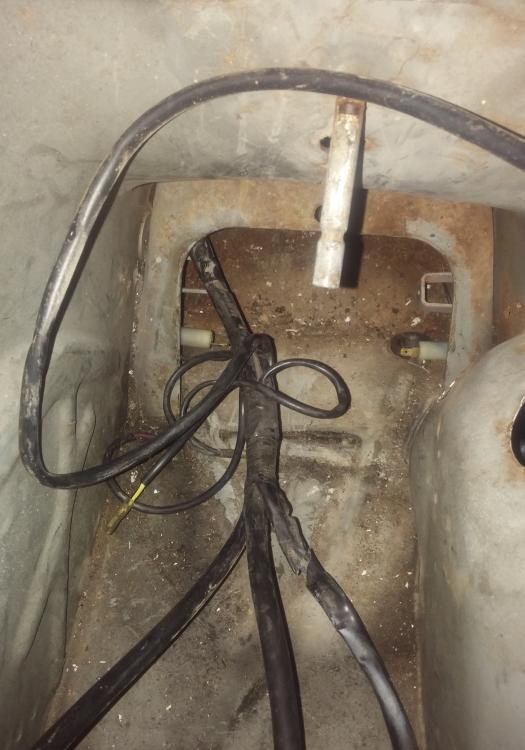

FrancescoVespista Inviato 1 Febbraio 2018 Autore Segnala Inviato 1 Febbraio 2018 Ciao, oggi ho smontato targa, fanale posteriore, perni cofani, manopola destra e qualche passacavo. Avrei da farvi altre domande: Come rimuovo i contatti freccia per i cofani? Come smonto il filo che scorre lungo i cofani per le frecce? Devo tagliarlo o lo lascio? Se qualcuno è disponibile per rispondermi a queste domande e a quelle di ieri mi farebbe un gran favore. Grazie. Ecco le foto. Cita
FrancescoVespista Inviato 2 Febbraio 2018 Autore Segnala Inviato 2 Febbraio 2018 Ciao a tutti, Oggi smontaggio di: scatoletta raccogli-fili sotto il copristerzo, regolatore di tensione e supporto intermittenza, gancio portaborse, impianto elettrico e sterzo. Per i fili che uscivano dal piantone ho risolto chiaramente togliendo i gommini che non avevo visto. Rimane il dubbio di come fare per far uscire i contatti freccia per i cofani (che vorrei conservare in quanto sono quelli bianchi) e di come togliere i fili che scorrono lungo le scocche. Qualcuno può illuminarmi? Grazie. Saluti Cita

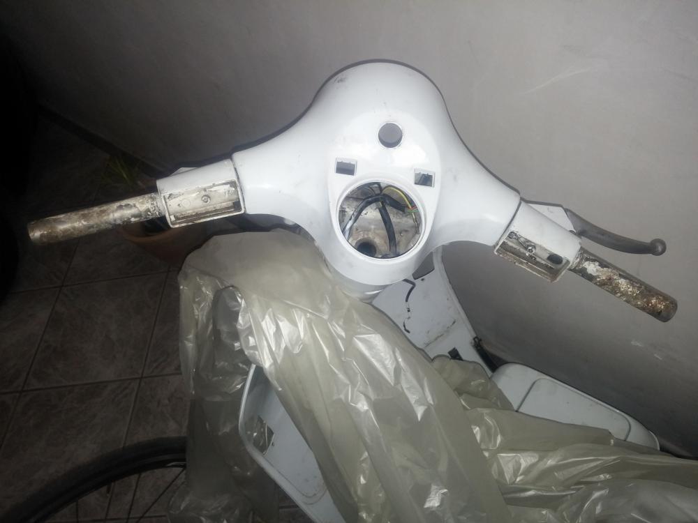

FrancescoVespista Inviato 4 Febbraio 2018 Autore Segnala Inviato 4 Febbraio 2018 Ciao a tutti, ecco dove sono arrivato ieri con lo smontaggio. Ho rimosso motore, ammortizzatore posteriore, paraspruzzi posteriore e ho diviso i tubi del manubrio. Cita
FrancescoVespista Inviato 4 Febbraio 2018 Autore Segnala Inviato 4 Febbraio 2018 Ho però un problema: la ghiera della forcella non ne vuol sapere di svitarsi, ne col cacciavite, ne col pappagallo. Probabilmente il pappagallo non lo uso bene, ma col cacciavite non ho continuato per non rovinarla. Che dite? Mi tocca prendere la chiave per ghiere? Grazie. Cita
