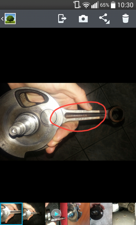

FrancescoVespista Inviato 16 Febbraio 2018 Autore Segnala Condividi Inviato 16 Febbraio 2018 Buongiorno a tutti, questa è la situazione con l'albero motore vecchio. E' mancato poco per combinare danni. La biella si è autolevigata girando storta. Ho già provveduto a prenderne uno nuovo ovvero un Jasil versione originale. Spero di trovarmi bene. Cita Link al commento Condividi su altri siti Altre opzioni di condivisione...
kl01 Inviato 16 Febbraio 2018 Segnala Condividi Inviato 16 Febbraio 2018 1 ora fa, FrancescoVespista ha scritto: Buongiorno a tutti, questa è la situazione con l'albero motore vecchio. E' mancato poco per combinare danni. La biella si è autolevigata girando storta. Ho già provveduto a prenderne uno nuovo ovvero un Jasil versione originale. Spero di trovarmi bene. Questa è la situazione ...? Forse è saltato qualcosa perchè non vedo nessuna foto, e mi hai fatto diventare curioso Cita Link al commento Condividi su altri siti Altre opzioni di condivisione...
FrancescoVespista Inviato 16 Febbraio 2018 Autore Segnala Condividi Inviato 16 Febbraio 2018 57 minuti fa, kl01 ha scritto: Questa è la situazione ...? Forse è saltato qualcosa perchè non vedo nessuna foto, e mi hai fatto diventare curioso Ahahahahah, scusate...Devo modificare la foto e la inserisco. Cita Link al commento Condividi su altri siti Altre opzioni di condivisione...
FrancescoVespista Inviato 16 Febbraio 2018 Autore Segnala Condividi Inviato 16 Febbraio 2018 1 minuto fa, FrancescoVespista ha scritto: Ahahahahah, scusate...Devo modificare la foto e la inserisco. Eccola... Cita Link al commento Condividi su altri siti Altre opzioni di condivisione...
kl01 Inviato 16 Febbraio 2018 Segnala Condividi Inviato 16 Febbraio 2018 Caspita! Cita Link al commento Condividi su altri siti Altre opzioni di condivisione...
FrancescoVespista Inviato 16 Febbraio 2018 Autore Segnala Condividi Inviato 16 Febbraio 2018 8 minuti fa, kl01 ha scritto: Caspita! È stata una fortuna che ho deciso di aprire il motore. Andava bene, non mi son mai accorto di nulla. Ho anche un video dove riprendo il gioco mostruoso della biella, ma non me lo fa caricare... Cita Link al commento Condividi su altri siti Altre opzioni di condivisione...
Blueyes Inviato 16 Febbraio 2018 Segnala Condividi Inviato 16 Febbraio 2018 Ciao, non è che era l'albero motore a girare storto? Si vede attrito nella foto che hai postato... Cita Link al commento Condividi su altri siti Altre opzioni di condivisione...
FrancescoVespista Inviato 16 Febbraio 2018 Autore Segnala Condividi Inviato 16 Febbraio 2018 2 ore fa, Blueyes ha scritto: Ciao, non è che era l'albero motore a girare storto? Si vede attrito nella foto che hai postato... Si, scusami ho sbagliato. Comunque per togliermi il pensiero l'ho cambiato considerando che aveva molti chilometri. Cita Link al commento Condividi su altri siti Altre opzioni di condivisione...
FrancescoVespista Inviato 16 Febbraio 2018 Autore Segnala Condividi Inviato 16 Febbraio 2018 2 ore fa, Blueyes ha scritto: Ciao, non è che era l'albero motore a girare storto? Si vede attrito nella foto che hai postato... Anzi non si trattava in realtà di girare storto ma traslato perchè la biella aveva un gioco laterale e non era al centro tra i due volani, quindi si spostava verso destra e si levigava. Cita Link al commento Condividi su altri siti Altre opzioni di condivisione...
