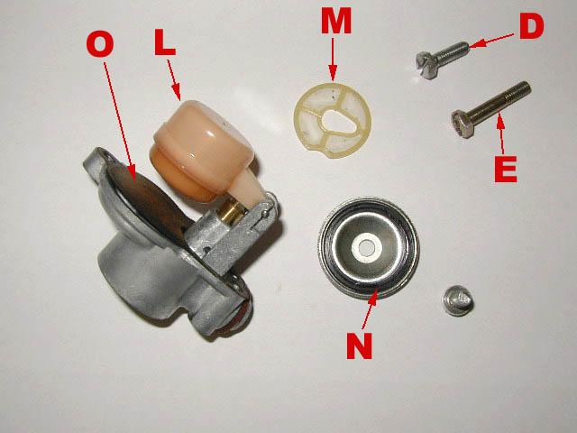

Luca Venesian Inviato 29 Agosto 2018 Autore Segnala Inviato 29 Agosto 2018 52 minuti fa, vints ha scritto: Hai provato a dare una bella pulita al carburatore, e sopratutto una occhiata allo spillo conico? Certo. Pulito per bene e messe guarnizioni nuove che comunque avevano pochi mesi. Lo spillo lo avevo già sostituito prima della partenza. L'ho controllato ed è ottimo come appena montato. Unica cosa che ho sostituto è la guarnizione indicata nella foto che allego con la lettera "N" (era di carta e ho messo una di gomma di uno spessore leggermente minore). Che possa essere quello il problema? Cioè, cosa succede se quel coperchio non fa bene tenuta ed entra aria? Cita
