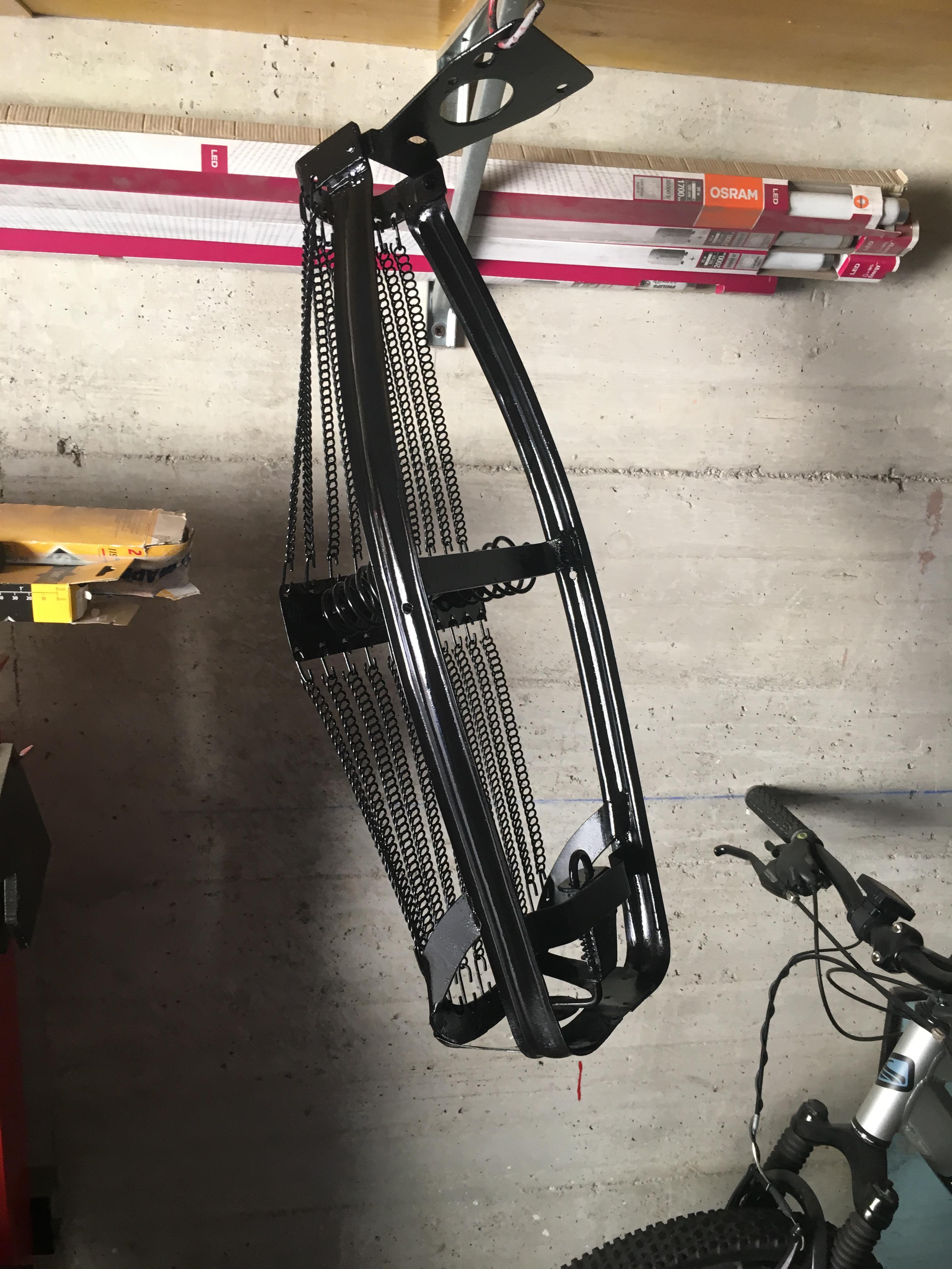

olciccio Inviato 4 Agosto 2019 Autore Segnala Inviato 4 Agosto 2019 (modificato) mi han regalato una sella piu vecchia che potrei sostituire a quella che attualmente monta, visto che non mi piace buttar via nulla ... ho ricucito è ingrassato il cuoio, ho provato a cucire la copertura della sella ma ho sbagliato la tipologia di cucitura e l’ho fatta più corta. no problem, ritento. ho riverniciato il telaietto. giusto per giocare un po’ . Modificato 5 Agosto 2019 da olciccio aggiunta foto Cita
