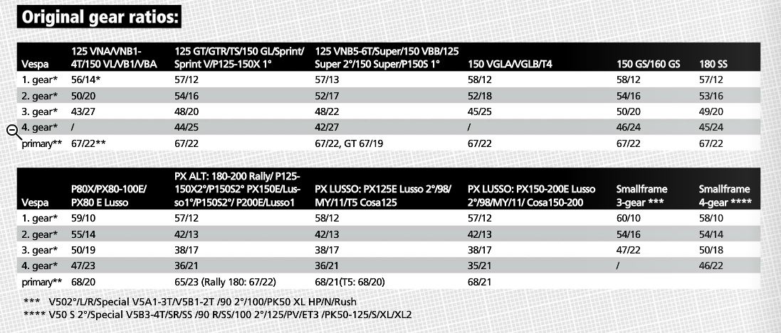

POI. Ho trovato questa tabella
Rally 180 risulta quarta da 36 come sui PX125 e 22/67.

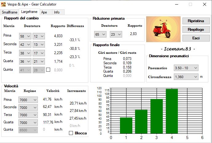

Ma tu hai detto che hai il pignone da 23, presumo montato sulla corona da 65 come sul 200. ( e la stessa rapportatura che ho sul mio 177)
Ed allora facciamo due conti.
Queste son le tue velocità a 7000 giri. Si, la rapportatura torna anche sul banco. Forse hai anche la 4a da 35 del 200 e allora i 120 km/h a 7000 giri ci stanno.
Ok, i rapporti vanno bene, i giri motore ci sono perchè lo dice il banco, la potenza c'è. E se la potenza c'è non capisco perchè cambiare la marmitta con una peggiore.
Ma su strada si ferma a 95 km/h. Che corrispondono a 5700 giri. A orecchio si ferma a quel regime o lo senti che "urla"?
Perchè se lo senti urlare a quella velocità ( e la matematica dice che non dovrebbe ) può venire l'atroce dubbio che la frizione possa slittare...

Però lui dice di avere tutto originale con pignone 23, però, se non è il DRT non monta sulla 67, quindi qualcosa comunque non torna, chiaro che non vendo fatto lui i lavori possono anche avergli sostituito la primaria.... ma a che scopo "di nascosto"?

Fosse anche stato montato un pignone 23DRT su corona 67, risulterebbe 114 km/h a 7000 giri. Però la velocità segnata su banco dice che la rapportatura è giusta. Quindi il fatto che non superi i 95 non è un problema di rapporti.
