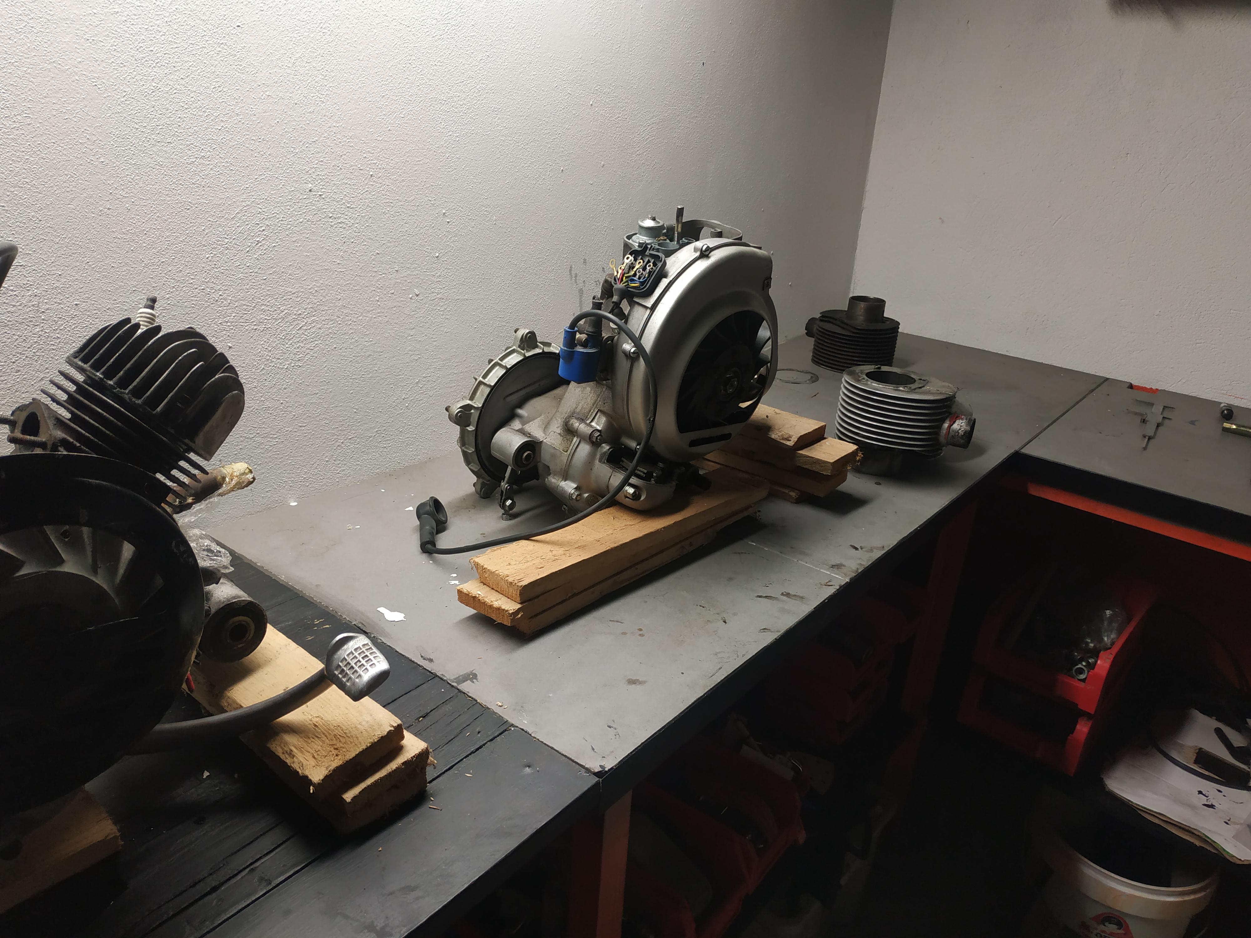

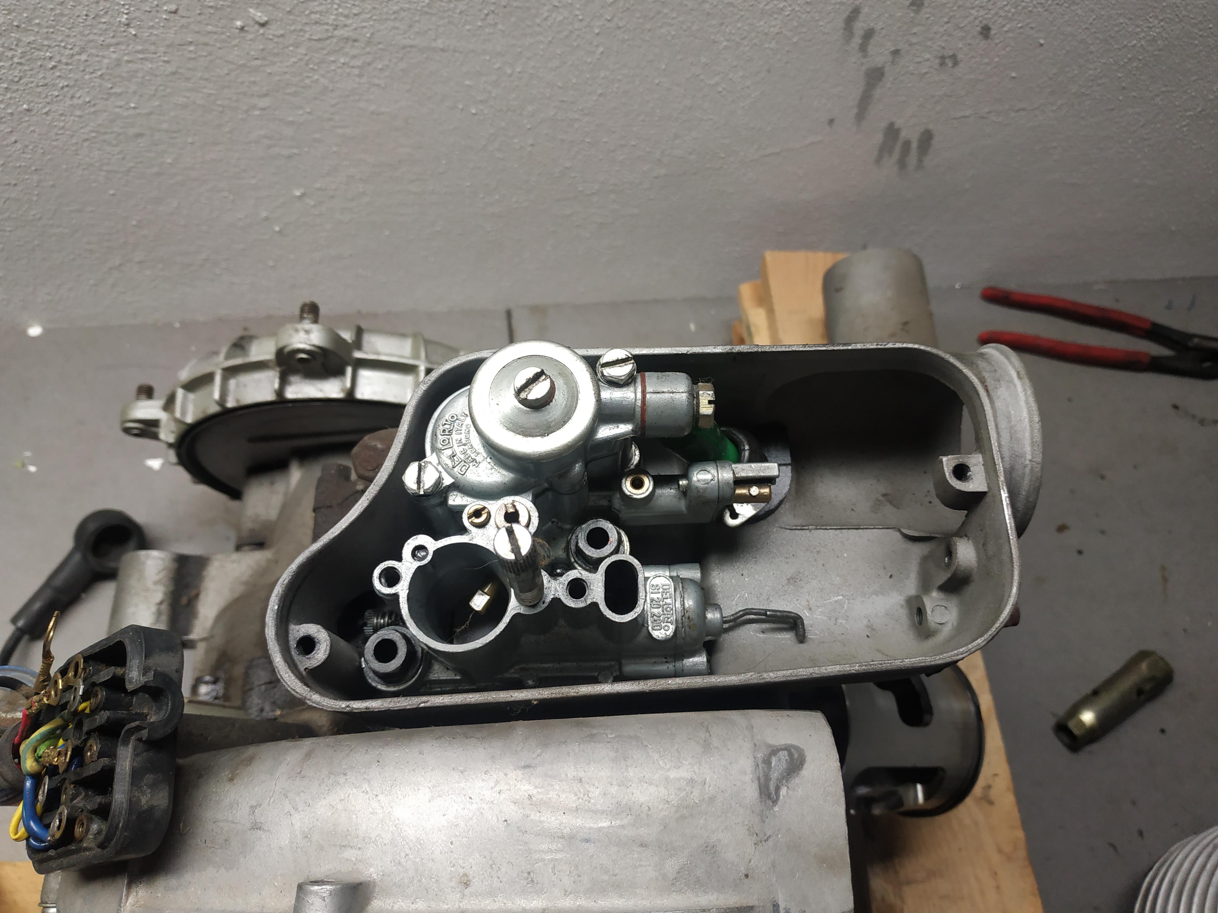

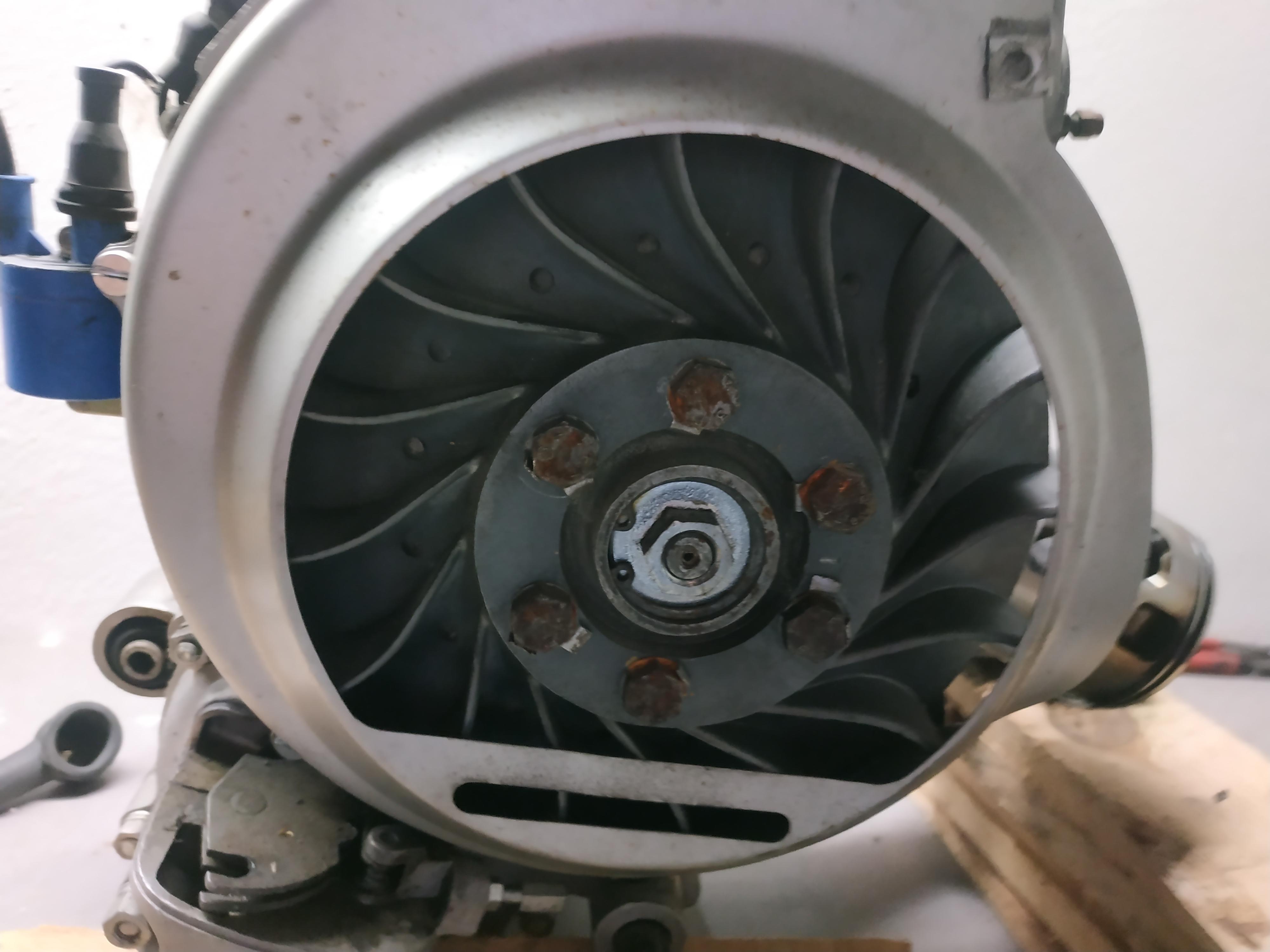

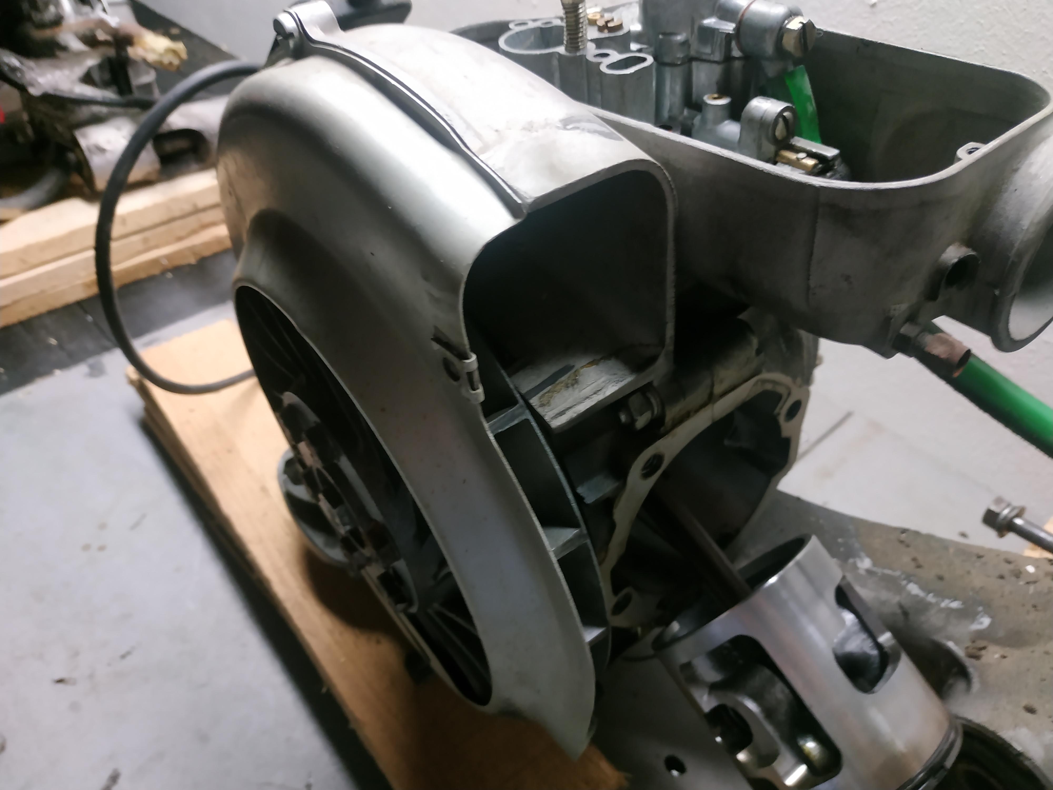

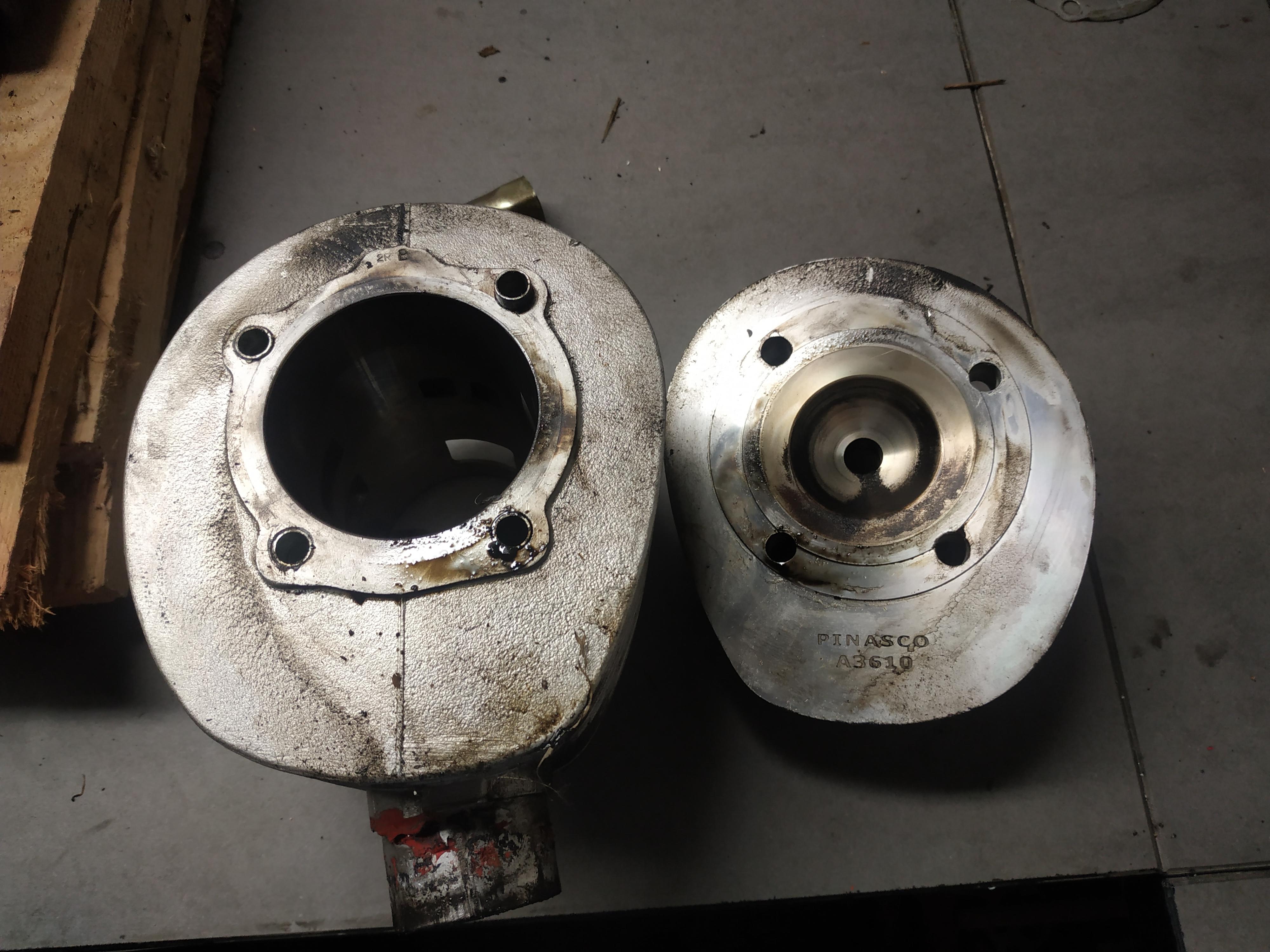

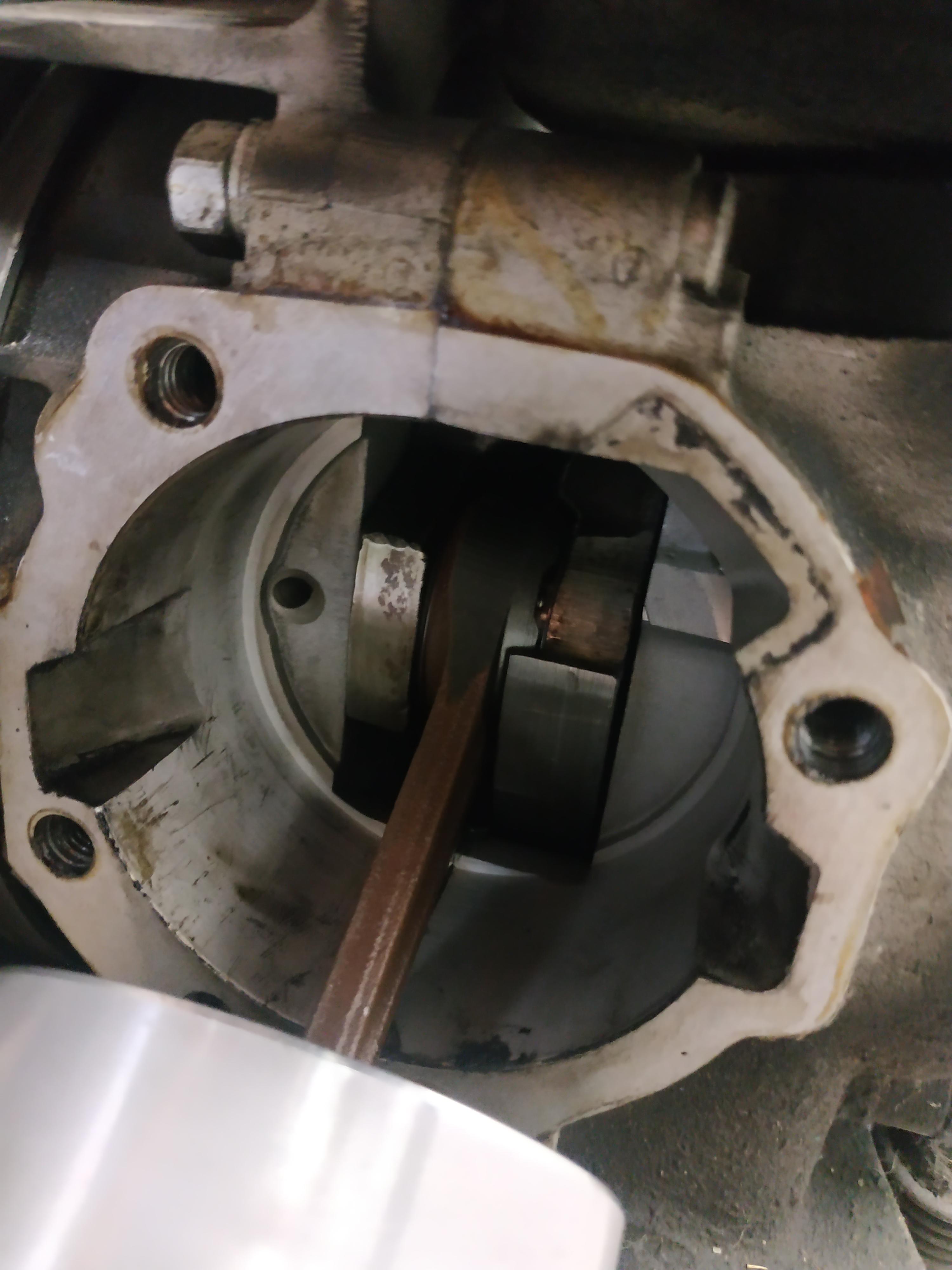

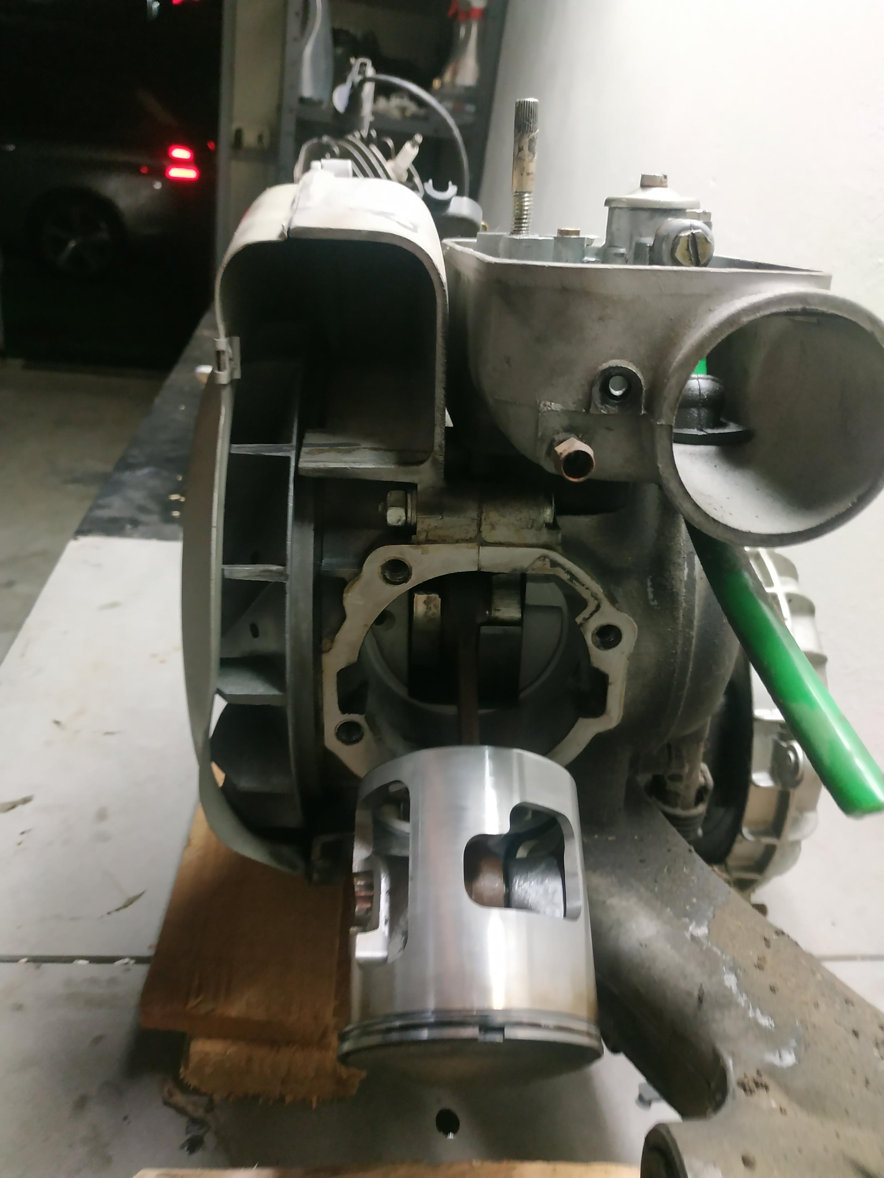

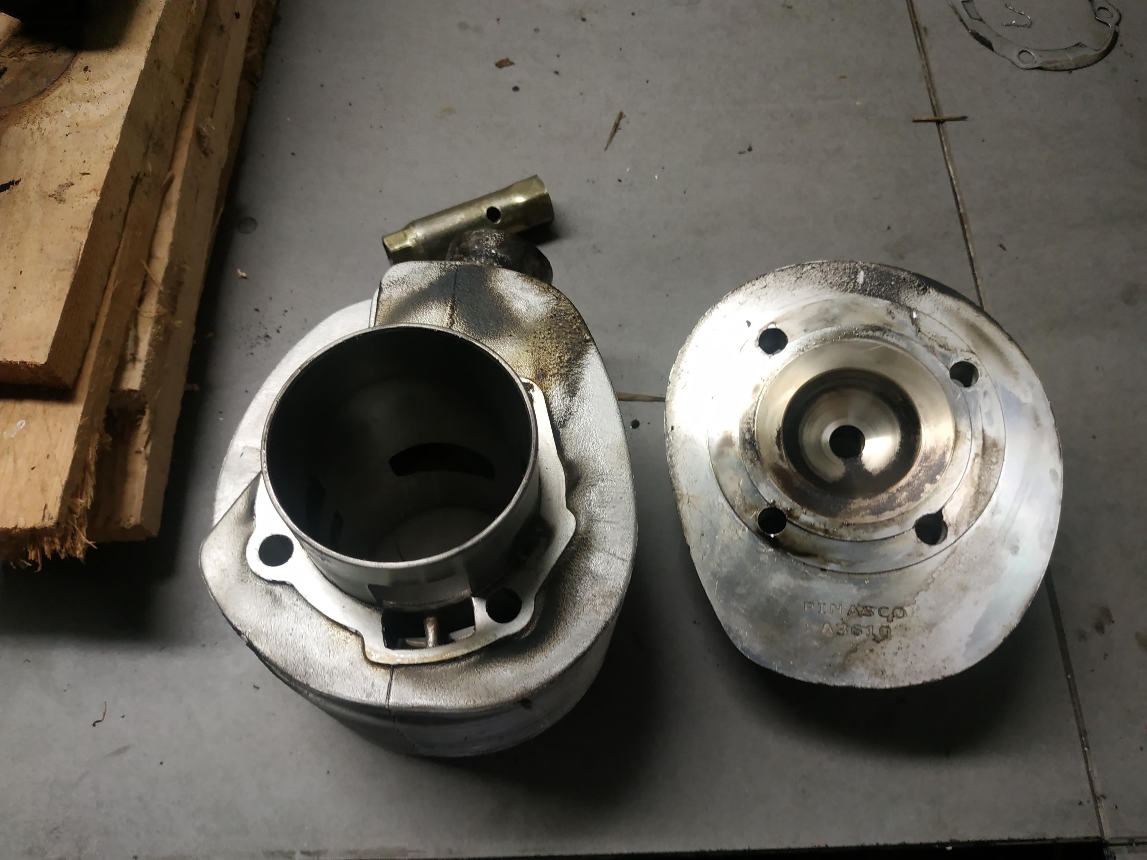

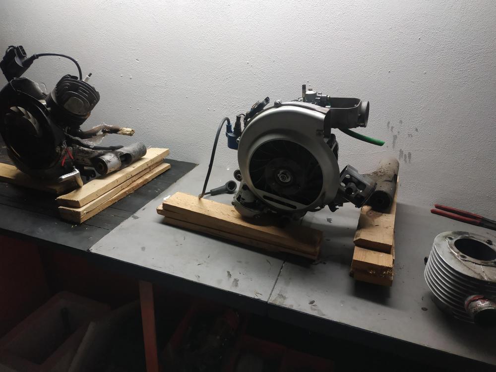

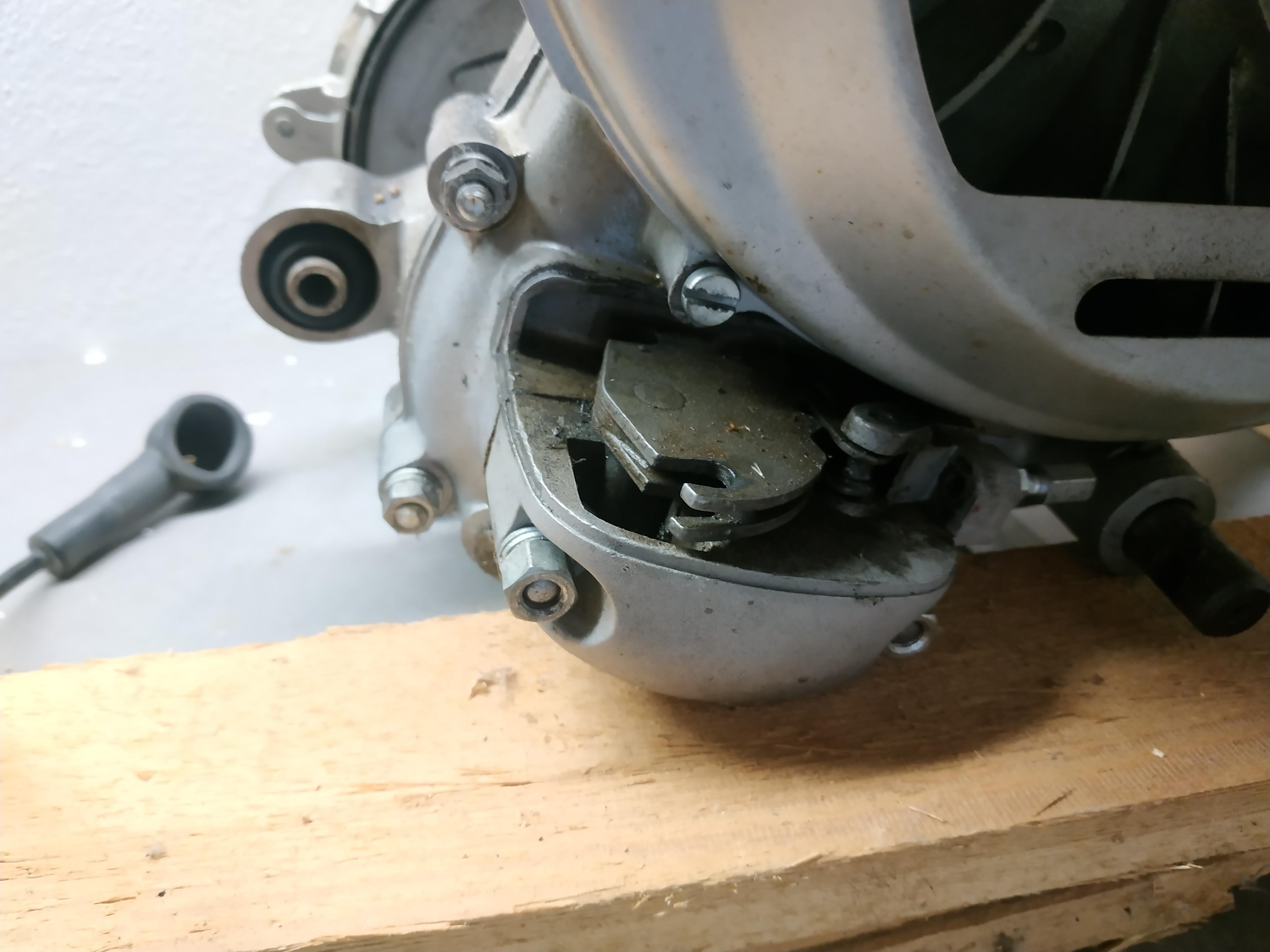

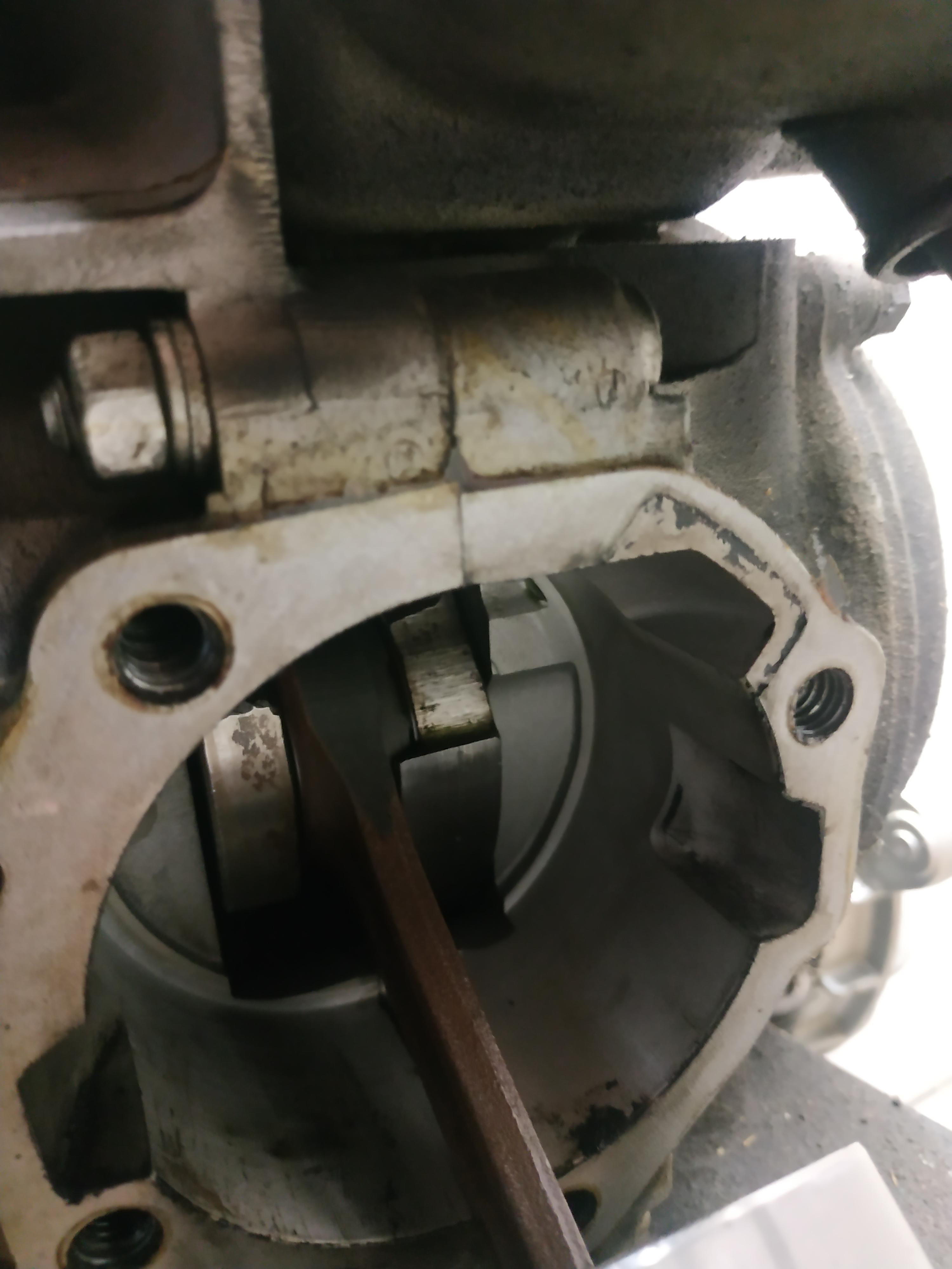

Domodossola Carlo Inviato 6 Settembre 2019 Autore Segnala Condividi Inviato 6 Settembre 2019 Ciao Ragazzi, Vi ho messo un po' in difficoltà ? Preparatevi alle prossime domande perché non ne capisco proprio nulla 😛 Stasera felicemente mi sono messo con il ''vecchio'' a lavorare alla Sfida... E ho scattato molte foto per voi. Domande: Che cilindro è ? C'è scritto pinasco a 3610 .. Come si fa a portarlo in corsa 60? Ha senso ? Accensione è la sua? Devo farci qualcosa se decido di tenere il Pinasco qui? A cosa serve la crociera ? La cambio? Valutando di tenerlo così nel mentre cerco il px 200.. a pochi denari ( chiederò ad amici siciliani e vediamo che mi dicono ) La frizione e obbligatorio cambiarla ? Come modifico l originale perché tenga i 13 CV del pinascone? L' albero originale ( che non so se è stata rinbiellata la biella) può reggere questo cilindro ? O sbiello? È indispensabile cambiare la frizione? Grazie. Mi dispiace per le tante domande 🤗🤗 avanzate una birra Cita Link al commento Condividi su altri siti Altre opzioni di condivisione...
Dodo Inviato 6 Settembre 2019 Segnala Condividi Inviato 6 Settembre 2019 Sicuramente da cambiare carburatore con un 24-24 al posto del tuo 20-20, e ci sarà da aggiustare la carburazione in futuro. Per avere la cilindrata di 225 occorre avere albero motore con corsa 60 altrimenti la cilindrata si ferma a 215 se albero originale (corsa 57mm). Non conosco i Pinasco ma so che per avere i 225cc occorre testa dedicata oppure spessorare con basette. Ovviamente se hai tutto il gruppo termico (cilindro pistone e testa) per corsa 60 e albero con corsa 57 è per quello che il motore non tira. La crociera fa parte del cambio, è quella che ti consente di cambiare fisicamente ingranaggio nel passaggio da una marcia all'altra. Vedi te se cambiarla oppure no. La frizione dato che hai il blocco giu' ti consiglio di sostituirla con una rinforzata, lo stesso per il cestello della frizione (ci dovrebbe essere quello con l'anello di rinforzo). Cita Link al commento Condividi su altri siti Altre opzioni di condivisione...
Domodossola Carlo Inviato 8 Settembre 2019 Autore Segnala Condividi Inviato 8 Settembre 2019 Il mio è corsa 60 o 57? Che testa è? Cita Link al commento Condividi su altri siti Altre opzioni di condivisione...
Dodo Inviato 8 Settembre 2019 Segnala Condividi Inviato 8 Settembre 2019 A vedere dalle foto e da quanto detto da te nel primo post direi che è un corsa 57 e testa dedicata per il 225, o almeno dalle ricerche fatte mi sembra che la testa sia quella per corsa 225 anziché 215. Il che spiegherebbe il fatto di non avere potenza o quanto meno uguale al 180 originale. Se cambi albero devi per forza aprire il blocco e a quel punto cambia anche tutti i cuscinetti e paraoli, rischi altrimenti di dover aprirlo nuovamente dopo poco tempo, considerando che forse non è mai stato aperto che hanno 40 anni di età.. L’aumento di cilindrata di porta ad avere almeno uno scarico leggermente più aperto, altrimenti non gira libero il motore. Aumenti la cilindrata e quindi fai girare più aria e benzina all’interno del motore ma la devi far anche uscire questa miscela.. Cita Link al commento Condividi su altri siti Altre opzioni di condivisione...
Domodossola Carlo Inviato 8 Settembre 2019 Autore Segnala Condividi Inviato 8 Settembre 2019 Mi son perso... È un 215 o un 225? L' albero non lo cambierei se lascio questo motore ( mi sono informato , ha i cuscinetti e paraoli nuovo all interno ) Cita Link al commento Condividi su altri siti Altre opzioni di condivisione...
Domodossola Carlo Inviato 8 Settembre 2019 Autore Segnala Condividi Inviato 8 Settembre 2019 Si chiama a 36 10 , Cita Link al commento Condividi su altri siti Altre opzioni di condivisione...
vespa979 Inviato 8 Settembre 2019 Segnala Condividi Inviato 8 Settembre 2019 Come immaginavo, il kit è quello con testa specifica per il montaggio in corsa 60. Se l'albero è 57 originale, sfido io che non andava... A questo punto, se non vuoi aprire completamente il blocco...prendi un 200 ghisa piaggio (nuovo su ebay si trova sui 150€), il tuo pinasco lo vendi. Volendo il 200 si riesce a mandare anche col il carburatore da 20...(come facevano per il mercato USA), ma per dargli il brio giusto il 24 è l'ideale. In questa maniera, se ti fidi ti quello che hanno cambiato dentro al blocco, non hai bisogno di altre modifiche, se non una leggera ritoccata alla fase di accensione. IN questa maniera avrai comunque un mezzo affidabile, fatto il dovuto rodaggio al gt nuovo. Cita Link al commento Condividi su altri siti Altre opzioni di condivisione...
Dodo Inviato 8 Settembre 2019 Segnala Condividi Inviato 8 Settembre 2019 Se albero con corsa 57 hai un 215 Se albero con corsa 60 hai un 225 Devi verificare che corsa fa. Solamente dalle foto risulta impossibile a chiunque stabilire che albero c’è montato. Cita Link al commento Condividi su altri siti Altre opzioni di condivisione...
Domodossola Carlo Inviato 8 Settembre 2019 Autore Segnala Condividi Inviato 8 Settembre 2019 Leggendo qui ho il cilindro giusto... Cioè 3610 corsa 57 3611 corsa 60... Se sbaglio lo vendo.... O non posso mettere un albero 60? Cita Link al commento Condividi su altri siti Altre opzioni di condivisione...
vespa979 Inviato 8 Settembre 2019 Segnala Condividi Inviato 8 Settembre 2019 La memoria e il fatto di avere la candela centrale mi hanno ingannato...😶 Si, hai la testa per albero corsa 57, quindi se hai l'albero corsa originale non hai problemi di montaggio, i problemi quindi risiedono in una non corretta messa a punto di carburazione e forse anche di fase di accensione. Cita Link al commento Condividi su altri siti Altre opzioni di condivisione...
Domodossola Carlo Inviato 8 Settembre 2019 Autore Segnala Condividi Inviato 8 Settembre 2019 Vespa 979 che spavento mi hai fatto prendere!! Ma potrei farlo lavorare in corsa 60? Se prendo un blocco px 200 e in corsa 60... Cita Link al commento Condividi su altri siti Altre opzioni di condivisione...
Dodo Inviato 8 Settembre 2019 Segnala Condividi Inviato 8 Settembre 2019 Certo che si può. Adesso sai che hai un 215. Per farlo diventare 225 devi: cambiare albero motore e prenderne uno con corsa 60 cambiare testa e prenderla per cilindrata 225 rimontare tutto, fare il rodaggio, assicurarsi di avere tutto il sistema di accensione a punto Cita Link al commento Condividi su altri siti Altre opzioni di condivisione...
