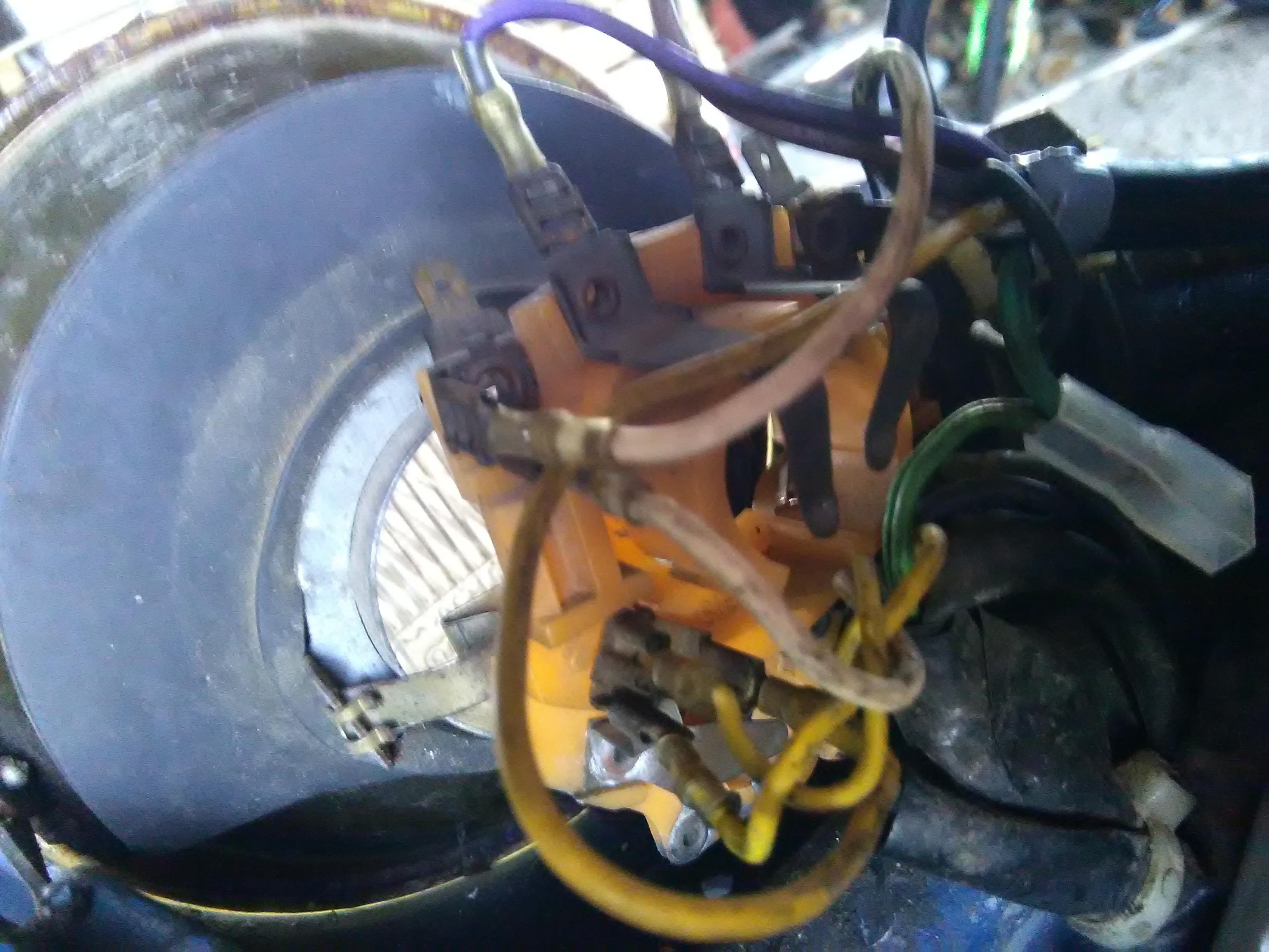

Risultati immagini per schema elettrico px senza freccesolitamente quando sbalza la tensione è colpa del devio che si scollega da massa  o interrompe un circuito, ( controllare anche il cablaggio sotto al manubrio che sia integro nel punto di rotazione e portalampada faro anteriore che si allentano i ribattini di collegamento lamelle attacco faston..) ;  l'mpianto px 6 v c.a. è calcolato in modo che se tutte le lampade sono del wattaggio di progetto la tensione non supera i 7.2 v c.a.  mentre a luci spente va tutto a massa, pertanto basta una lampada di watt inferiore e tutto salta, attenzione mai mettere lampade 12v si peggiora soltanto.

Ma perché ha questo sbalzo di tensione? Dove sta il difetto?
Si, ma sulla 200 che ha uno statore a 6v dedicato  quasi impossibile da trovare come ricambio. Il "salva lampade"ti consiglio di attaccarlo al filo giallo della luce di posizione posteriore e di nasconderlo dietro il corpo del fanale, è grande mezzo pollice.
