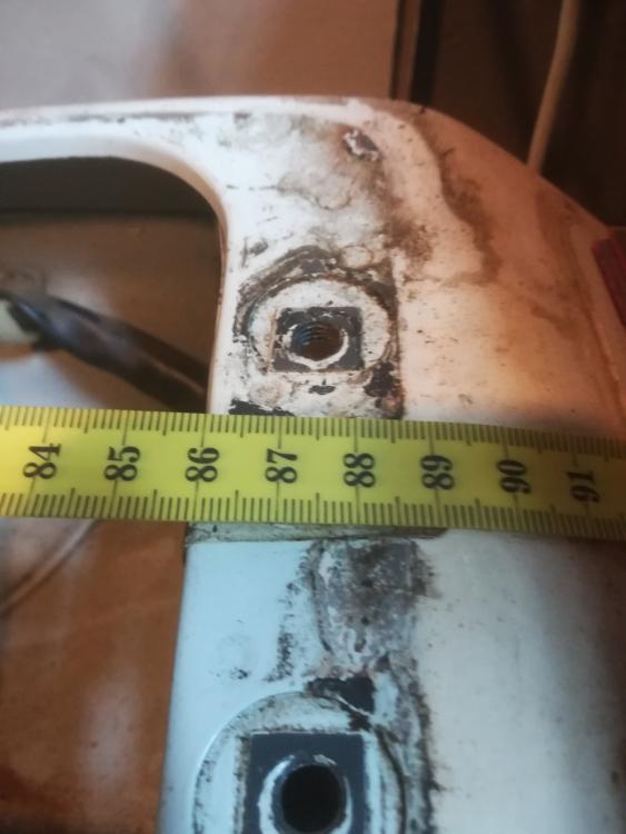

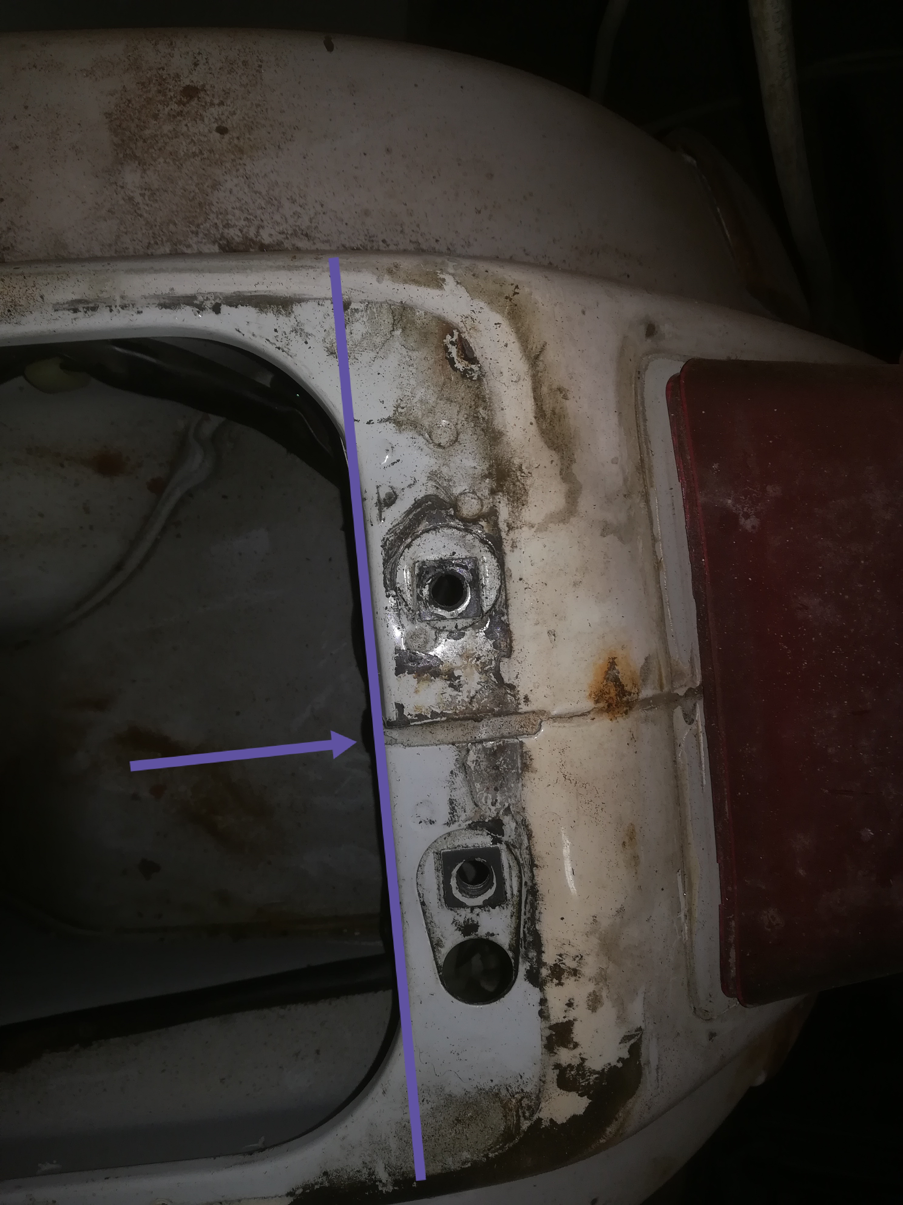

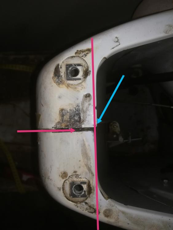

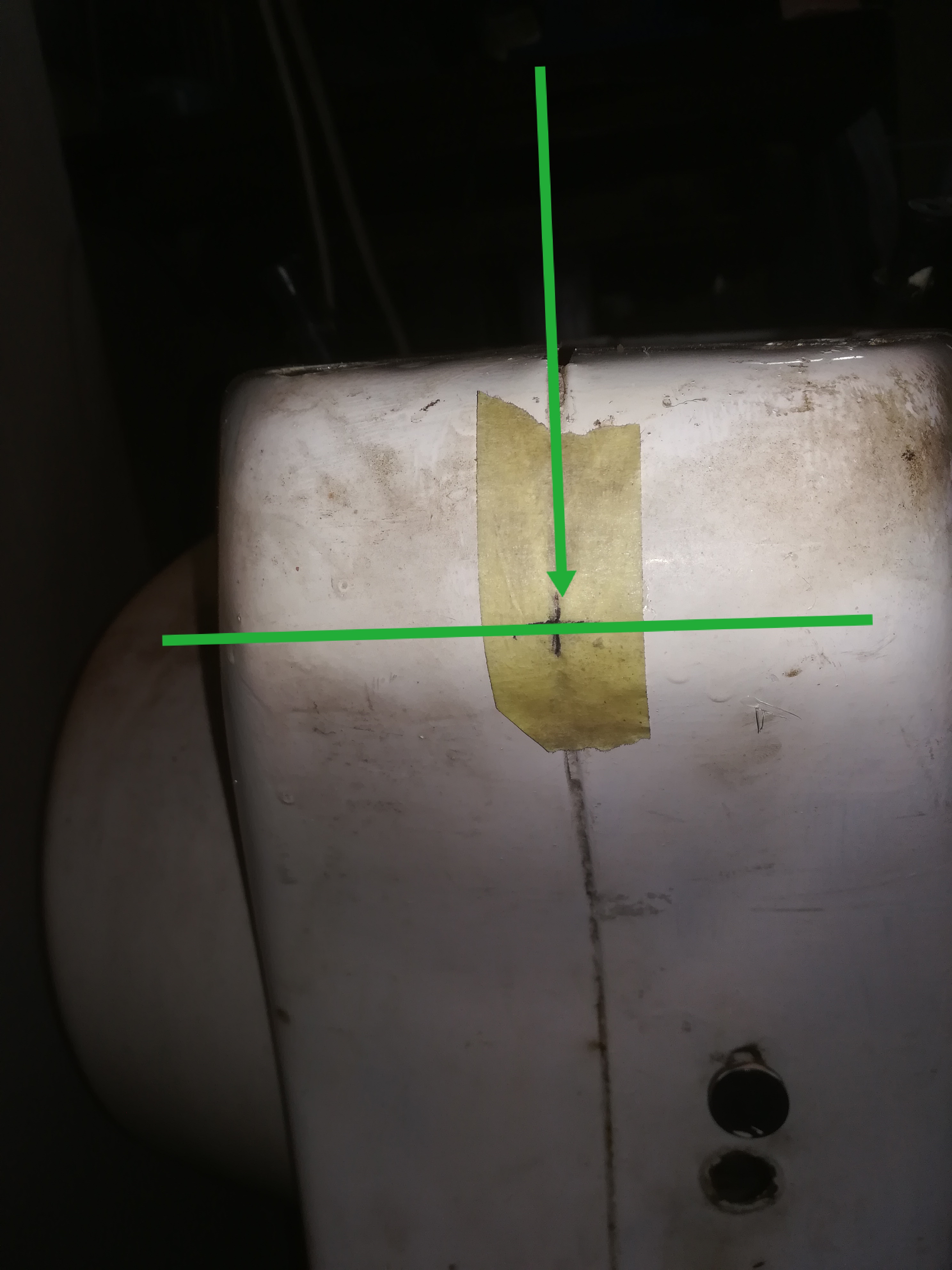

passati i giorni della frustrazione, ieri pomeriggio con il mio vicino siamo riusciti a tirare in asse perfetto il canotto dello sterzo, ora al laser, il fascio intercetta la saldatura posteriore del telaio dalla targa al serbatoio, poi intercetta in centro della saldatura nella punta sotto la sella e il centro del canotto ( che tra altro è facilmente identificabile perchè davanti c'è un buchino, il tutto come da foto allegata.08d88855-ff99-4380-acdc-fc4980423d20.jfif

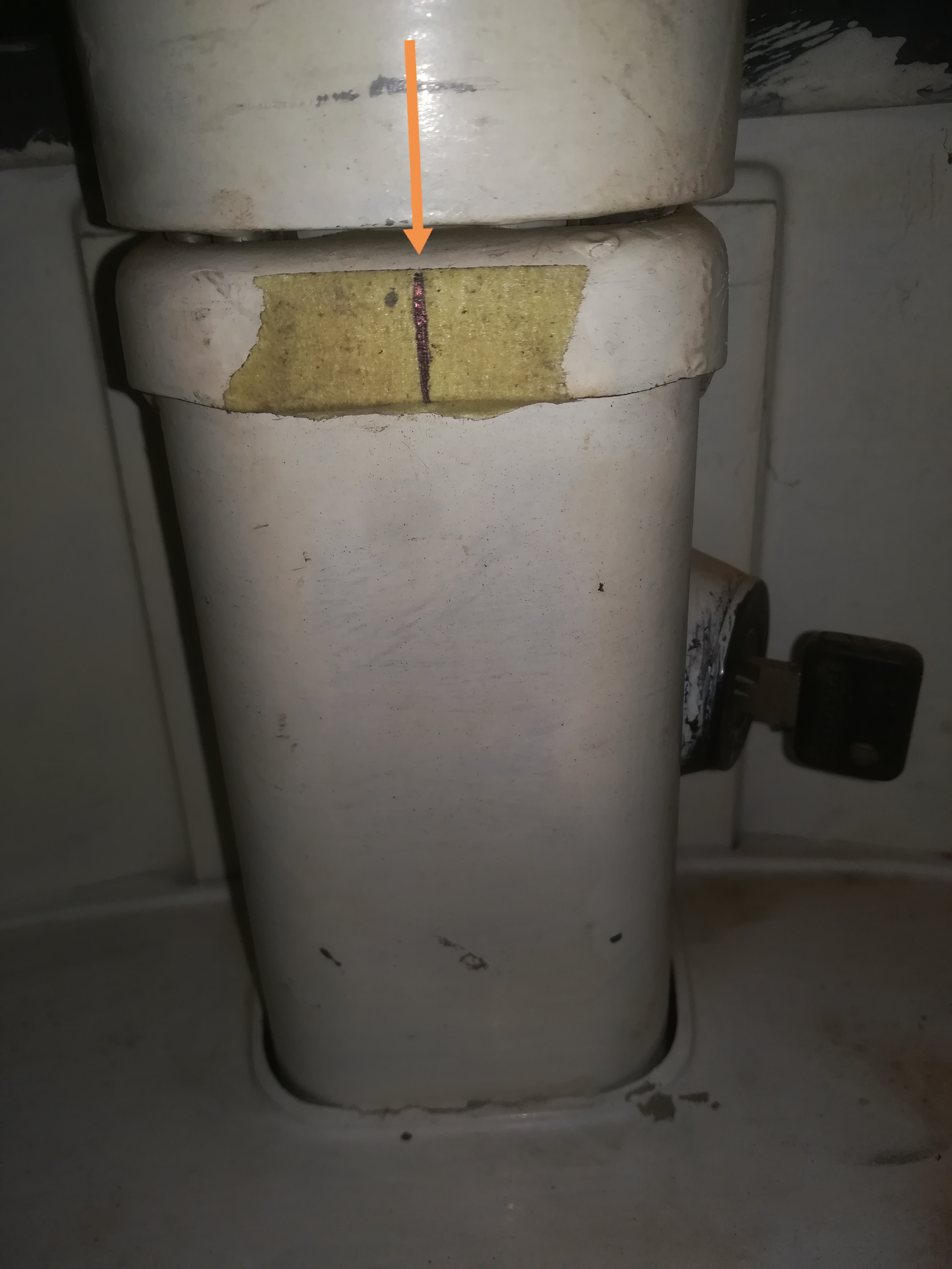

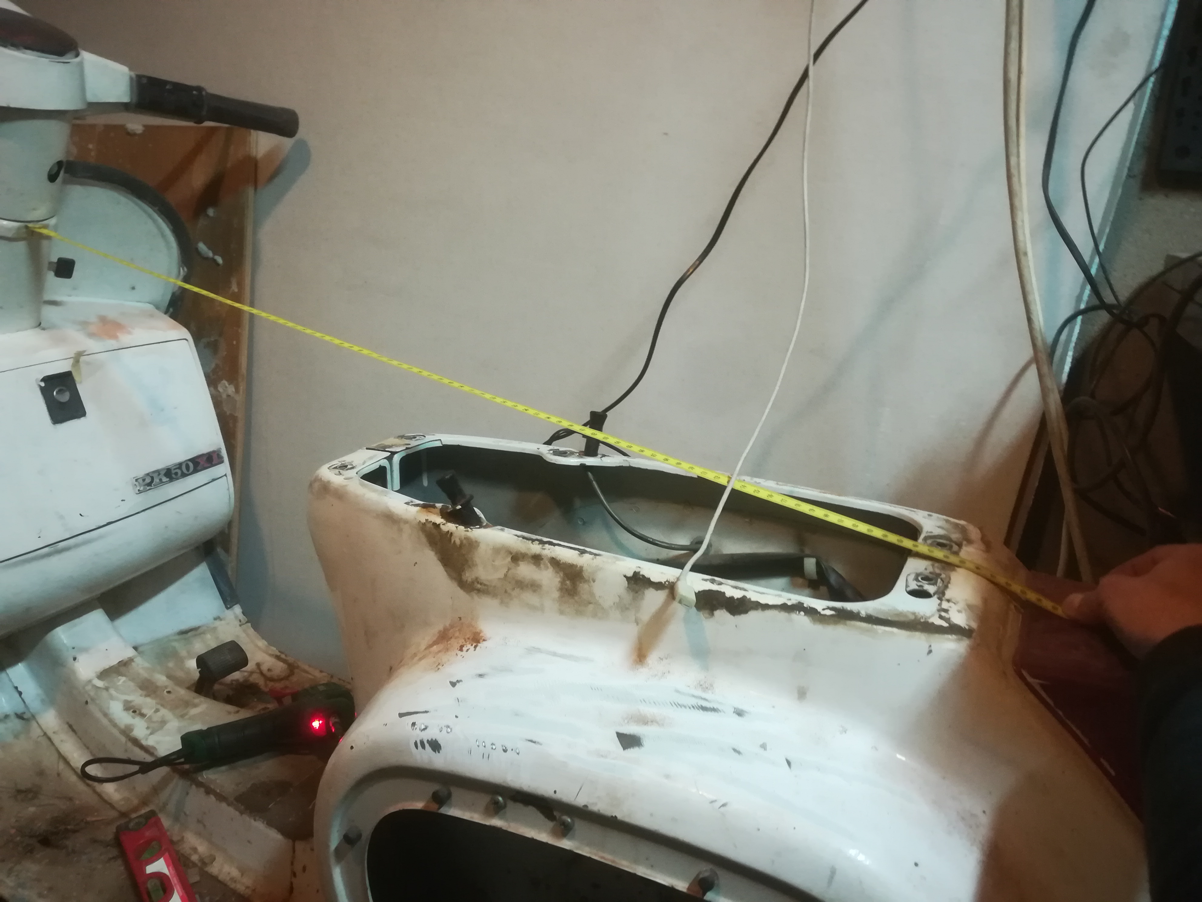

Ciao TATA, posseggo una Pk50XL, io posso darti la misura interna al canotto, lato pedana diciamo, altrimenti implica avere manubrio e forcella smontati per essere centrata. Sempre se ho ben capito la misura che cerchi,in pratica posso darti la misura segnata in rosso nell'immagine che allego,e andrei di metro a nastro,non ho laser purtroppo,ma se può esserti d'aiuto questa o altre misure la mia Pkappina è lieta di aiutarti. Buona serata.

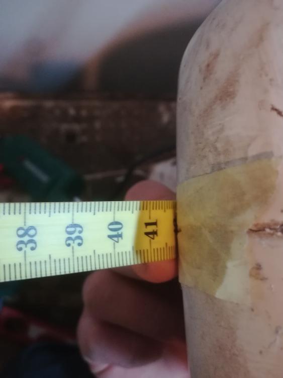

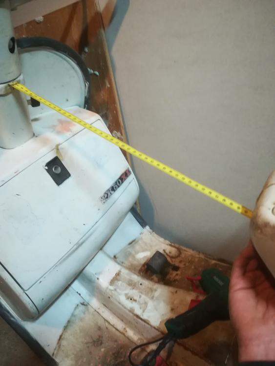

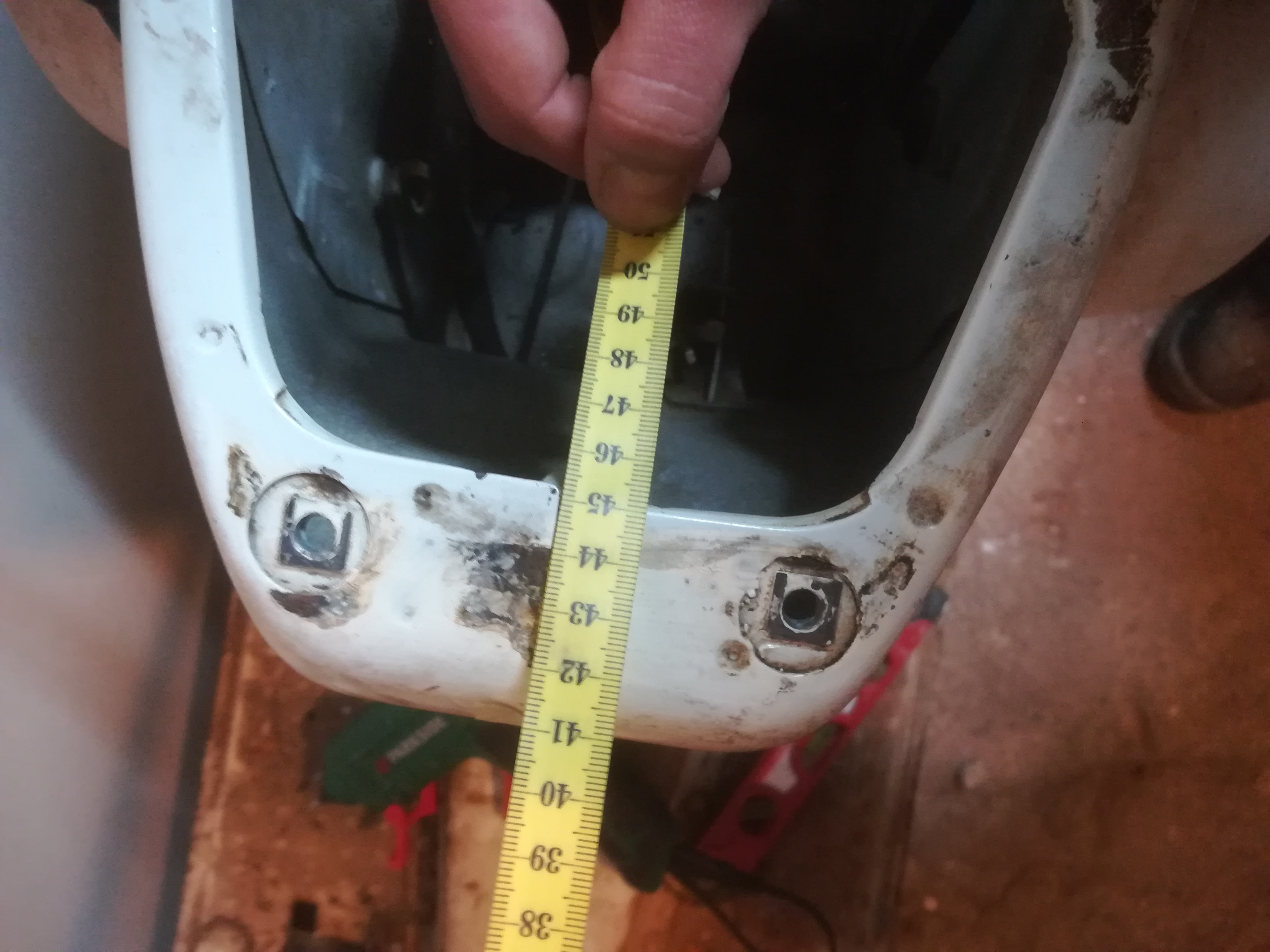

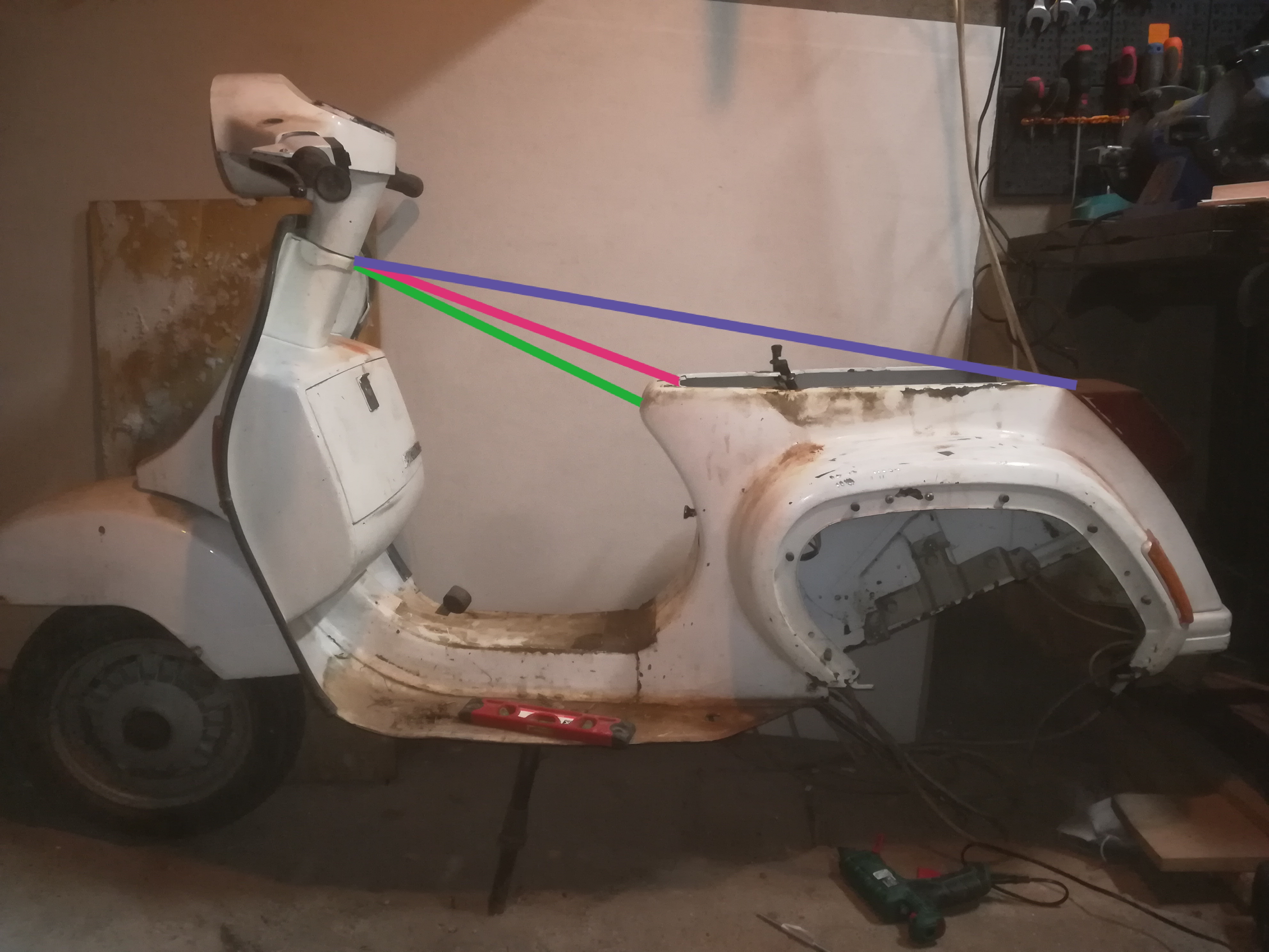

Ciao, allora, per avere più riscontri ho preso 3 misure,avendo la sella già smontata. Ti metto le misure abbinate alle linee colorate in foto,prese dalla parte centrale più alta del canotto(avrei preferito dalla lamiera esterna ma non ho tempo di proseguire con lo smontaggio purtroppo) Ovviamente fare delle controprove con altre vespe sarebbe il top(benvengano pkappisti),spero di averle prese più precise possibile,per qualsiasi dubbio chiedi pure: Linea VERDE 42,0 cm— Linea ROSSA 45,0 cm+2mm alla lamiera sfalsata (Linea azzurra)—Linea VIOLA 86,0 cm. Buon proseguimento!

Errore mio su linea VIOLA che è 86,0 cm. Scusami ho sbagliato a trascrivere. Ti confermo le altre. Dai un occhiata a queste altre foto,per capire almeno se abbiamo misurato negli stessi punti, che in effetti 2-3 cm di differenza son troppi. Altrimenti servirebbe un altra pk xl per un controllo incrociato,ora ho dei dubbi anche sulla mia!
Esatto special elite.
si sì! Ti confermo che i punti di misura sono questi da te indicati , la mia prima misura infatti era tra 44/45 e ora, a meno di 3 cm, le nostre misure sono omogenee, ora si tratta di capire chi dei due ha le misure corrette, sperando che un terzo utenze non ci dia altri numeri ancora.

Scusate per il ritardo ma essendo che lavoro all’estero ho avuto un po’ di ritardo le mie di distanze sono la verde 41,3cm, la rossa 44,5cm e porpora 85cm esatti un saluto a tutti

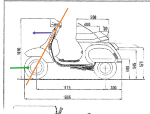

Quando si ha un urto frontale sulla ruota, e mi pare che sia il tuo caso da come descrivi il bozzo che hai riscontrato, la ruota andando indietro quasi sempre spinge in avanti la forcella, che si tira dietro il piantone.
