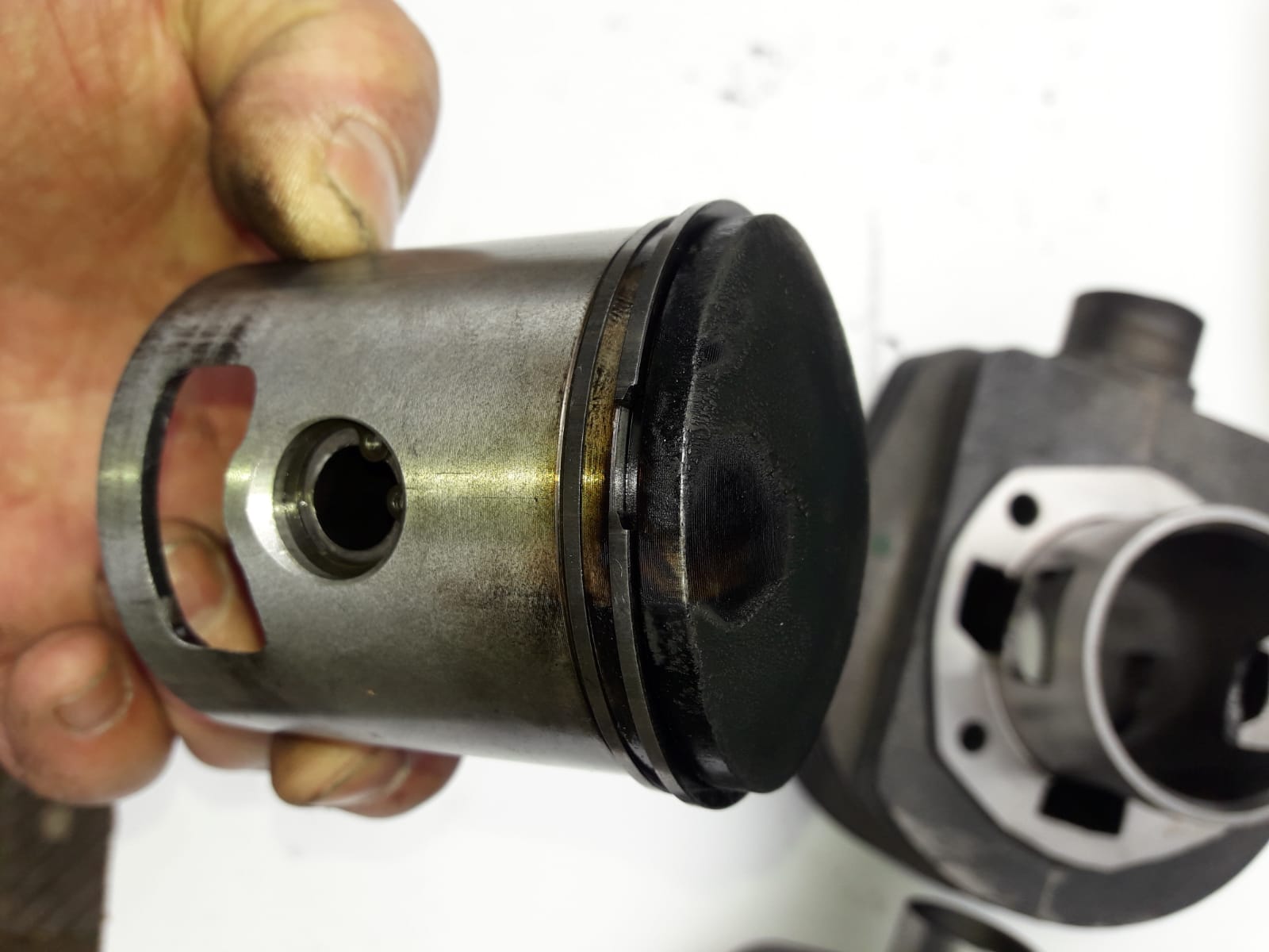

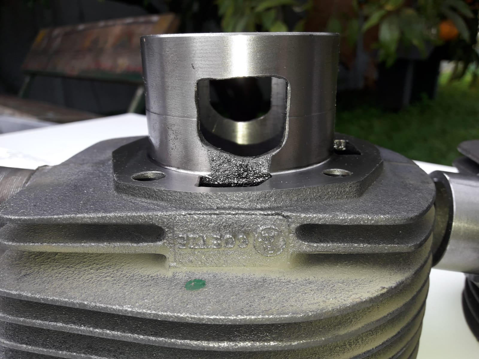

Spè, spè, sto pensando a termini consoni a ciò che vedo.... ummm... vediamo... ecco, trovato!
MINCHIA, CHE MERDA...
Ma non gli hai neanche smussato gli spigoli prima di montarlo?
Senti, fatti un regalo, usa codesto cilindro come fermacarte e prendi un Polini o un DR e farai sogni sereni e viaggi rilassanti.
Ah, il pistone se lo rigiri può essere utile come posacenere.
Scherzi a parte mi sa che purtroppo hai trovato un cilindro dei peggiori in circolazione. Secondo me non c'è rimedio.
Più guardo le foto più resto esterefatto, queste due in paticolare mi impressionano.
Mi immagino il tizio, tossico, ubriaco e al lavoro da almeno 70 ore mentre, a mano, apre le luci di quel cilindro...

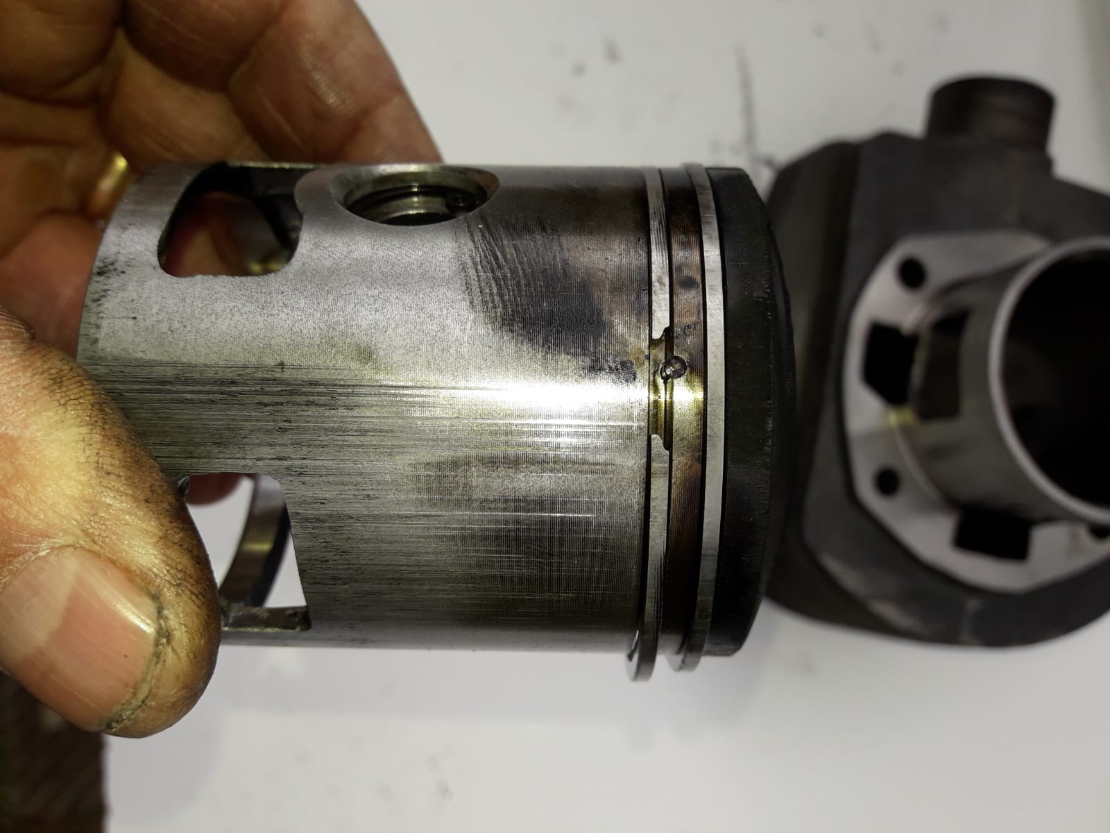

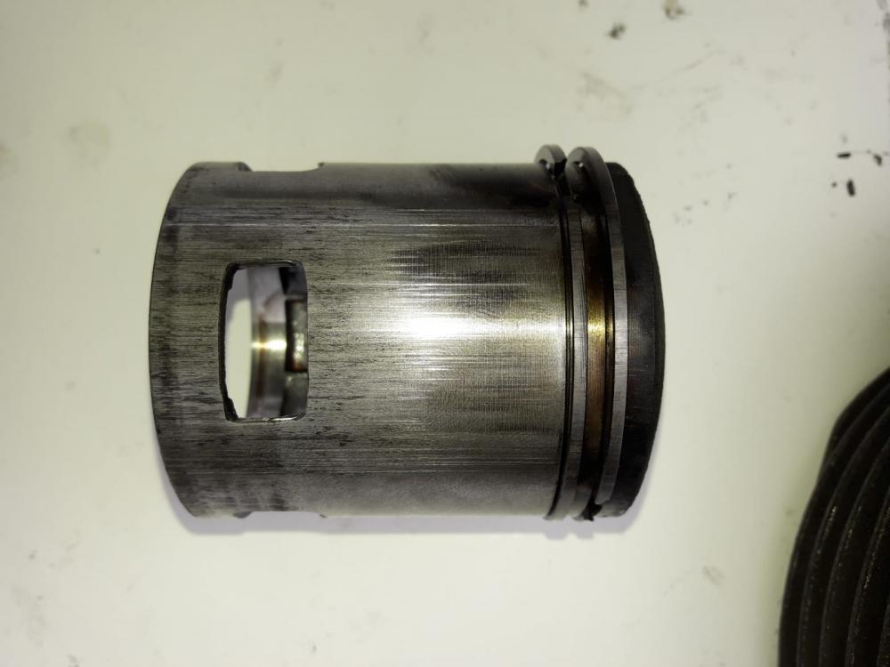

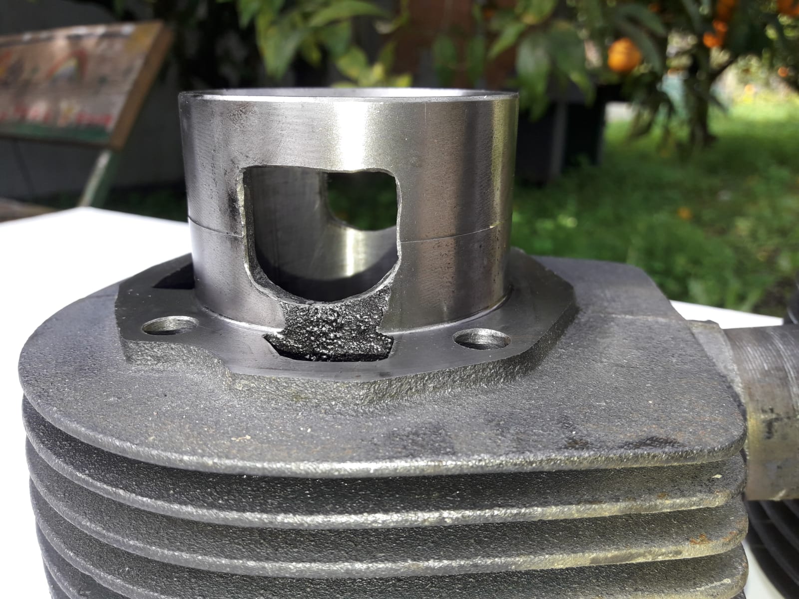

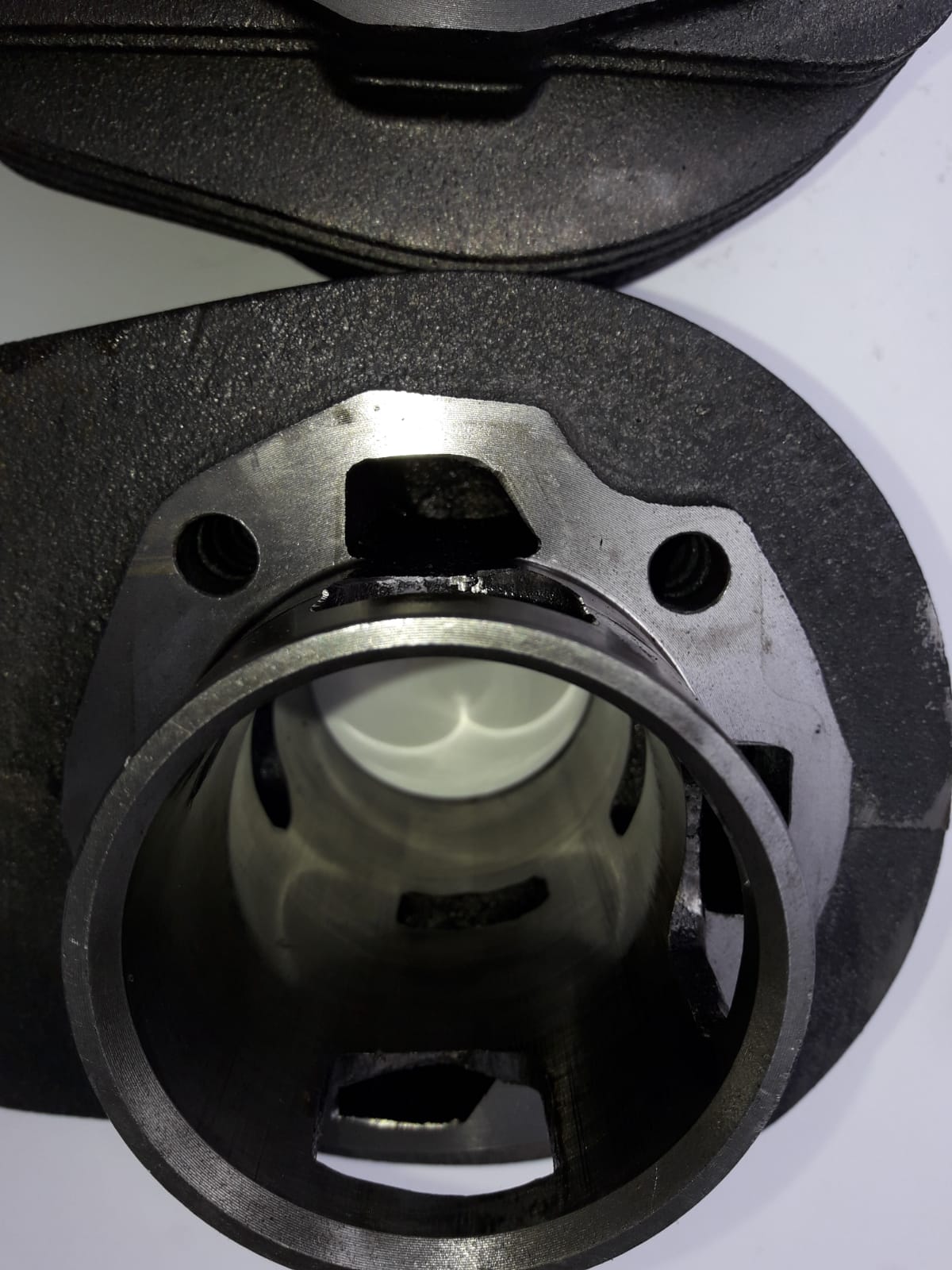

questo è quello che passa il convento con 59 euro...il cilindro non è neanche lontano parente dell'originale
quando le foto parlano la vedo dura sostenere che gli stampi sono gli stessi..della piaggio.. notate le differenze ,imbocco travasi in canna non allineati alla base dei travasi stessi , oltre che mal posizionati tanto da essere ulteriormente ostruiti dal disallineamento con l'impronta sui carter..e del profilo del condotto in canna ..
le altre problematiche rimangono quelle che ho già espresso precedentemente su questo e altri simili kit.
dalle foto si nota che le fasce non hanno tenuta, tanto che in pochi metri il fronte fiamma è abbondantemente passato ..
