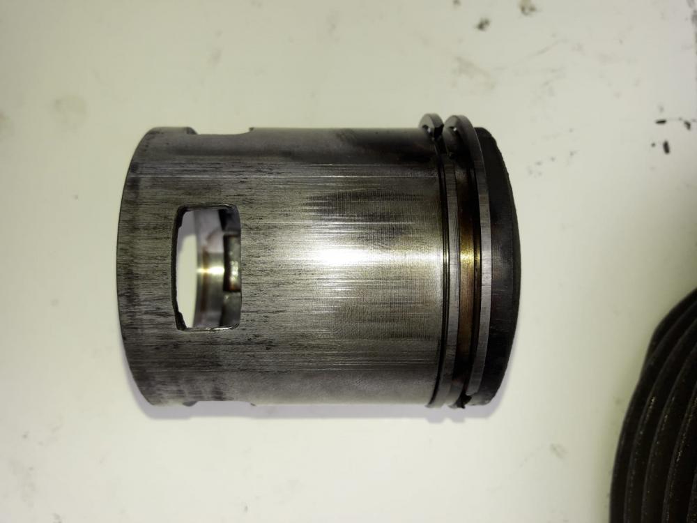

500turbo Inviato 20 Gennaio 2021 Segnala Inviato 20 Gennaio 2021 (modificato) Adesso ti faccio una domanda @Matteo Picciau : quella finestrella era rivolta verso l'alto o il basso del cilindro ? Perchè uno stress così di solito si vede dalla parte dello scarico che è più calda... Modificato 20 Gennaio 2021 da 500turbo Cita
psycovespa77 Inviato 20 Gennaio 2021 Segnala Inviato 20 Gennaio 2021 I bordi dei travasi in canna,secondo me,son piu taglienti di un bisturi. Se le trovo vi faccio vedere qualche foto del cilindro bgm 200 original in ghisa.Anche se la marca è piu blasonata,il risultato è molto simile. non c'era un travaso sano e lo scarico era fuori centratura rispetto al collettore,un paio di ore di dremel hanno riportato tutto alla normalità. Sulla durata non mi pronuncio. E questo se lo fanno pagare 140 euro. Cita
Matteo Picciau Inviato 21 Gennaio 2021 Autore Segnala Inviato 21 Gennaio 2021 Il 20/1/2021 in 12:26 , 500turbo ha scritto: Adesso ti faccio una domanda @Matteo Picciau : quella finestrella era rivolta verso l'alto o il basso del cilindro ? Perchè uno stress così di solito si vede dalla parte dello scarico che è più calda... Devo rispondere seriamente? haha Cita
Dart Inviato 21 Gennaio 2021 Segnala Inviato 21 Gennaio 2021 4 ore fa, Matteo Picciau ha scritto: Devo rispondere seriamente? haha No, no, anche ridendo...🤣🤣🤣😎 Cita
