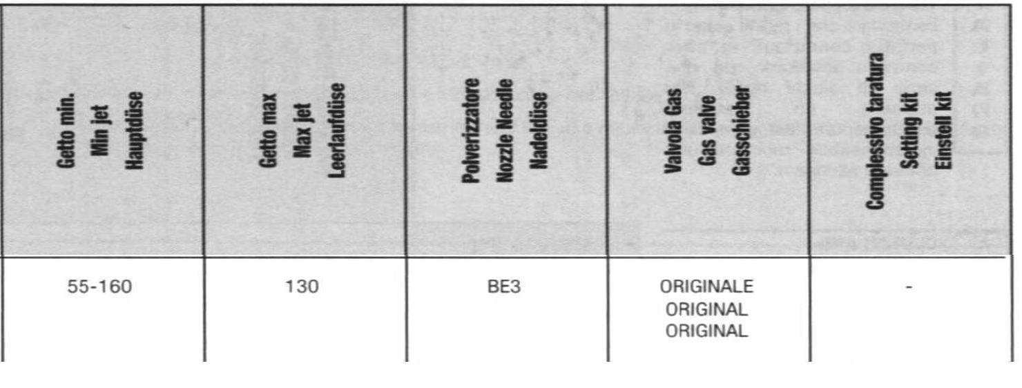

Starflex78 Inviato 21 Settembre 2021 Autore Segnala Inviato 21 Settembre 2021 (modificato) Bene, domanda sul carburatore. Non ho intenzione di cambiarlo, e tengo il suo 24. Dovro' adeguare getti, etc - e la Malossi fornisce una tabella che dovrebbe fungere almeno come base. Poi, sicuramente, uso lo scarico Polini pittosto che il Malossi, uso l'albero Polini o Mazzucchelli piuttosto che il Malossi (o l'originale - non sono sicuro su cosa si basi la tabella di carburazione della Malossi, fornita con il cilindro) - quindi ci saranno aggiustamenti da fare. La Malossi dice: Il che vuol dire che dovrei cambiare solo il getto di massima, da quel che mi pare di capire leggendo qui: https://is.gd/jttIJH Qualche domanda: - mi conviene prendere qualcos'altro per il carburatore (freno aria, valvola gas di diverse dimensioni, qualche getto in piu' di sicuro)? - Quanto inciderebbe un carter raccordato? - Quanto incide l'albero anticipato? - Devo fare modifiche all'air box di serie? - Avro' problemi di alimentazione (ergo, non abbastanza benzina) che mi costringeranno a cambiare rubinetto / vaschetta carburatore? Come sempre, domande tante e confuse - ma mi devo premunire Modificato 21 Settembre 2021 da Starflex78 Cita

500turbo Inviato 3 Ottobre 2021 Segnala Inviato 3 Ottobre 2021 Il 21/9/2021 in 12:54 , Starflex78 ha scritto: Bene, domanda sul carburatore. Non ho intenzione di cambiarlo, e tengo il suo 24. Dovro' adeguare getti, etc - e la Malossi fornisce una tabella che dovrebbe fungere almeno come base. Poi, sicuramente, uso lo scarico Polini pittosto che il Malossi, uso l'albero Polini o Mazzucchelli piuttosto che il Malossi (o l'originale - non sono sicuro su cosa si basi la tabella di carburazione della Malossi, fornita con il cilindro) - quindi ci saranno aggiustamenti da fare. La Malossi dice: Il che vuol dire che dovrei cambiare solo il getto di massima, da quel che mi pare di capire leggendo qui: https://is.gd/jttIJH Qualche domanda: - mi conviene prendere qualcos'altro per il carburatore (freno aria, valvola gas di diverse dimensioni, qualche getto in piu' di sicuro)? - Quanto inciderebbe un carter raccordato? - Quanto incide l'albero anticipato? - Devo fare modifiche all'air box di serie? - Avro' problemi di alimentazione (ergo, non abbastanza benzina) che mi costringeranno a cambiare rubinetto / vaschetta carburatore? Come sempre, domande tante e confuse - ma mi devo premunire Ma per caso ti serviva una mano per la carburazione senza che chiedi in forum dove non capiscono una sega di vespe Largeframe? La tabella Malossi è indicativamente corretta. Parti con minimo 55/160, emulsionatore BE3 e il 130 dovrebbe esser corretto. Al massimo prendi qualche getto in più che potrebbe esser 125-128- 132 e 135. Sia chiaro, per sicurezza, ma il 130 dovrebbe andar bene. Cita
Starflex78 Inviato 3 Ottobre 2021 Autore Segnala Inviato 3 Ottobre 2021 1 minuto fa, 500turbo ha scritto: Ma per caso ti serviva una mano per la carburazione senza che chiedi in forum dove non capiscono una sega di vespe Largeframe? 😂😂😂😂😂😂 chiedo venia. Da ignorante quale sono chiedo sempre. 2 minuti fa, 500turbo ha scritto: Al massimo prendi qualche getto in più che potrebbe esser 125-128- 132 e 135. Sia chiaro, per sicurezza, ma il 130 dovrebbe andar bene. Perfetto, quindi mi servono sono getti di massimo per fare il lavoro di fino, ed il resto lo tengo così come è. Molto più semplice! 1 Cita
