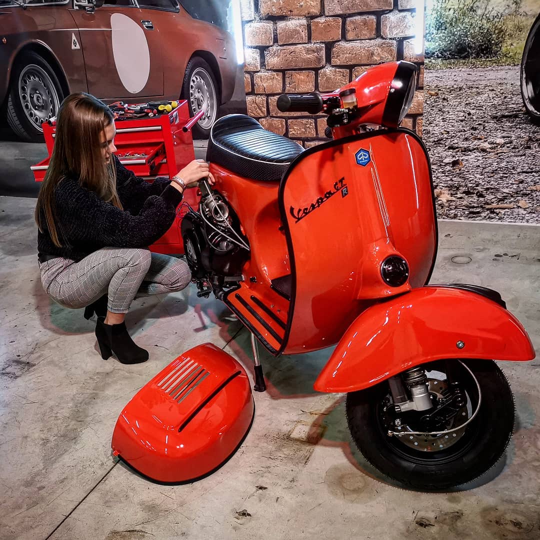

Buongiorno, avevo scritto per un problema riguardo la velocità di punta della mia vespa, ora risolto.
Con l'arrivo dell'inverno ho intenzione di restaurare un po' il vecchio motore della vespa, ed elaborarlo senza esagerare.
La vespa è una gtr del 73,  2 travasi e pensavo di montare un 177.
Ora, l'idea sarebbe di elaborarla senza esagerare, non toccando i carter. Vorrei ottenere più prestazioni, ma soprattutto una buona affidabilità.
Ora elencherò i pezzi che pensavo di prendere, non scriverò tutti i vari componenti base da cambiare quando si rifà un motore(cuscinetti, guarnizioni, ecc)
-Gruppo termico Malossi 177 ghisa 2 travasi
-albero anticipato Mazzuchelli/Polini
-polini original/malossi original(qui c'è un problema perchè ho letto che non tutti riescono a montarle sulle vespe gtr/sprint)
-carburatore 20/20(ho il 20/17 non so se vada bene)
Questa è la configurazione che pensavo di mettere, secondo voi andrebbe bene, oppure rischierei grippate/scaldate (ovviamente la carburazione dovrà essere perfetta).
Grazie in anticipo.
