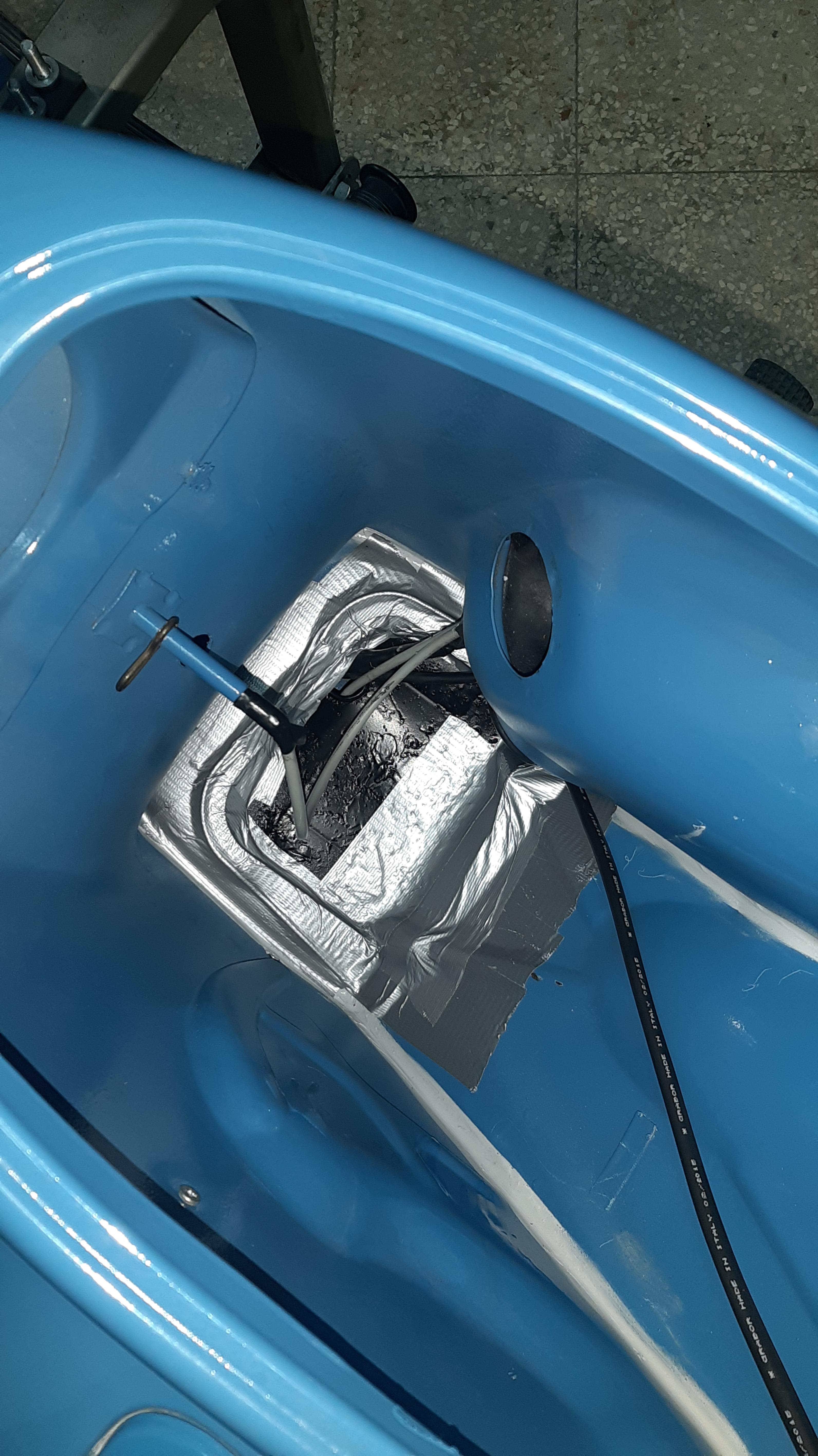

Taddeus Inviato 12 Dicembre 2022 Autore Segnala Inviato 12 Dicembre 2022 dunque, come anticipo ora sono 19°; tra i vari tentativi ho provato ad anticipare e posticipare di 2/4 gradi senza notare alcun miglioramento. Ho provato a svitare la vite della carburazione fino a 3 giri senza risultati. Oggi ho tolto il serbatoio per vedere cosa ho nel vano sottostante. Ho notato che le lamiere sono prive di mastice sigillante. Sapete... quel mastice che sigilla i lamierati. Probabilmente in passato è stata sabbiata e non è stato più rimesso. Potrebbe questo creare un problema di smagrimento???? Cita
Dart Inviato 12 Dicembre 2022 Segnala Inviato 12 Dicembre 2022 Mah... mi pare difficile.... anzi, tenderei a dirti di no... però, è talmente strana la situazione che... 2 Cita

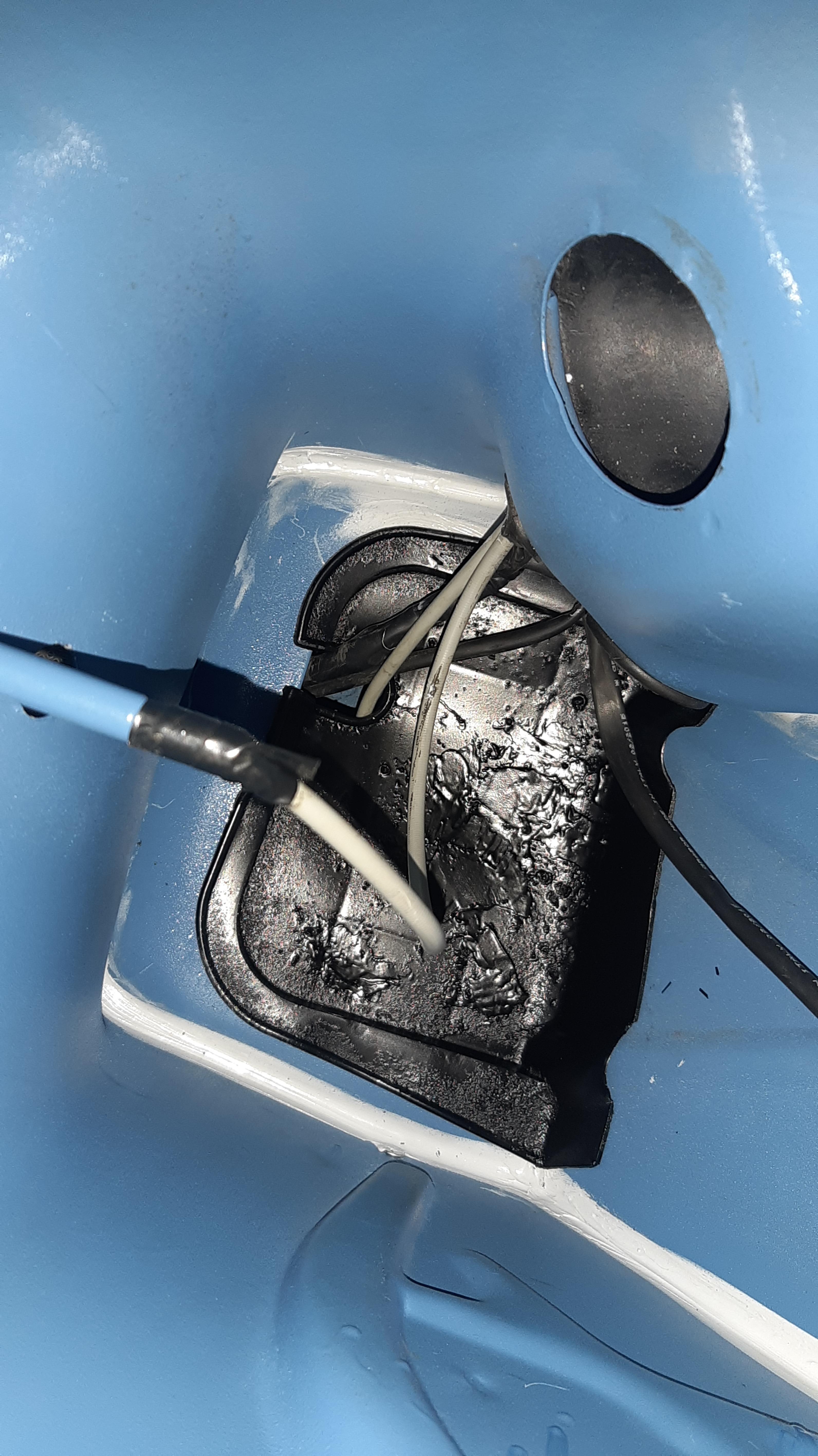

Taddeus Inviato 12 Dicembre 2022 Autore Segnala Inviato 12 Dicembre 2022 questa è la foto da cui si vede che manca il sigillante Cita
Alevespa Inviato 12 Dicembre 2022 Segnala Inviato 12 Dicembre 2022 Non credo manco io però...è una situazione tutta a se.... Cita
Taddeus Inviato 12 Dicembre 2022 Autore Segnala Inviato 12 Dicembre 2022 per completezza di informazioni, l'altro giorno durante qualche altro tentativo, fece una tiratina in quarta di circa 1km notando comunque la candela bianca; poi feci una tiratina mettendo uno strofinaccio nel foro sotto la sella e la vespa non fece alcun tipo di vuoto o singhiozzo e comunque mi diede candela bianca; successivamente misi la vespa sul cavalletto e l'accelerai al massimo. La vespa ai massimi regimi (ferma sul cavalletto) tende a fare fumo, batte i 4 tempi e man mano tende leggermente a perdere giri. La candela non l'ho trovata bianca ma più scura e molto bagnata. Credo che questo dimostri che da ferma la vespa abbia una carburazione grassa... e che il tutto cambia quando siamo in corsa a circa 50/70 km/h. Tutto questo ci fa pensare a turbolenze. Per questo motivo sigillerò tutto il vano sotto il serbatoio e la zona adiacente alla paratia in plastica in modo che l'aria entri solo dal foro sotto la sella. Che ne pensate? Cita
Dart Inviato 12 Dicembre 2022 Segnala Inviato 12 Dicembre 2022 Non posso che darti ragione, fin dall'inizio, una volta che mi hai detto che la candela era giusta, ho avuto il sospetto che il problema potesse essere derivato da turbolenze, ma avendo tu risposto che la paratia c'era, ci siamo tutti concentrati su altro. Cmq, non so se è la foto, ma mi sembra che quella paratia non sia messa bene, o, sia deformata. 2 Cita
Dart Inviato 12 Dicembre 2022 Segnala Inviato 12 Dicembre 2022 Il soffietto è integro e ben inserito, vero? 2 Cita
DoubleG Inviato 12 Dicembre 2022 Segnala Inviato 12 Dicembre 2022 (modificato) Io non credo che tra i lamierati possa passare aria, anche se manca il sigillante (che serve ad evitare infiltrazioni di acqua che produce ruggine...). Concordo invece con Dart riguardo le condizioni della paratia. Modificato 12 Dicembre 2022 da DoubleG 1 Cita
Taddeus Inviato 12 Dicembre 2022 Autore Segnala Inviato 12 Dicembre 2022 la paratia che vedi in foto effettivamente è fuoriposto perchè l'avevo tolta e poi appoggiata provvisoriamente lì. Però era al suo posto quando ho smontato il serbatoio. Il soffietto è nuovo ed è al suo posto. Neppure io credo che la mancanza del sigillante sia la causa del problema però non mi costa nulla ripristinare il tutto secondo quanto fatto da Piaggio nel '70, d'altronde non ho tanto altro da fare, le ho provate tutte..... Rimonterò il tutto e proverò e vediamo cosa succede 1 Cita
Taddeus Inviato 14 Dicembre 2022 Autore Segnala Inviato 14 Dicembre 2022 ragazzi, come detto ho sigillato le lamiere con il mastice grigio per lamiere, ho posizionato correttamente la paratia (usata) e, visto che ormai non ho niente da perdere, ho "sigillato" con del nastro americano la paratia coprendone i contorni. Appena il tempo me lo permette faccio un giro e vi dico... 2 Cita

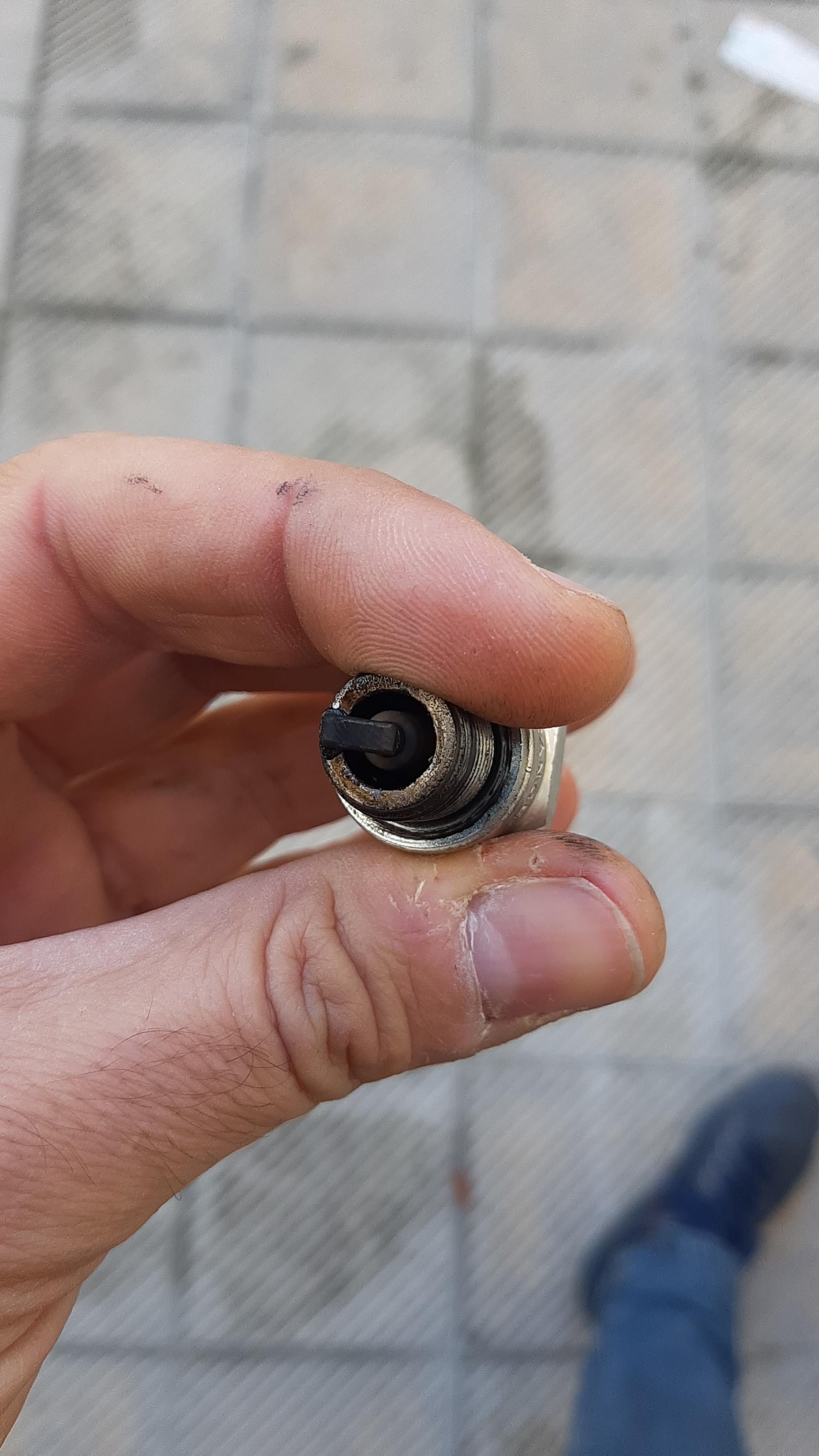

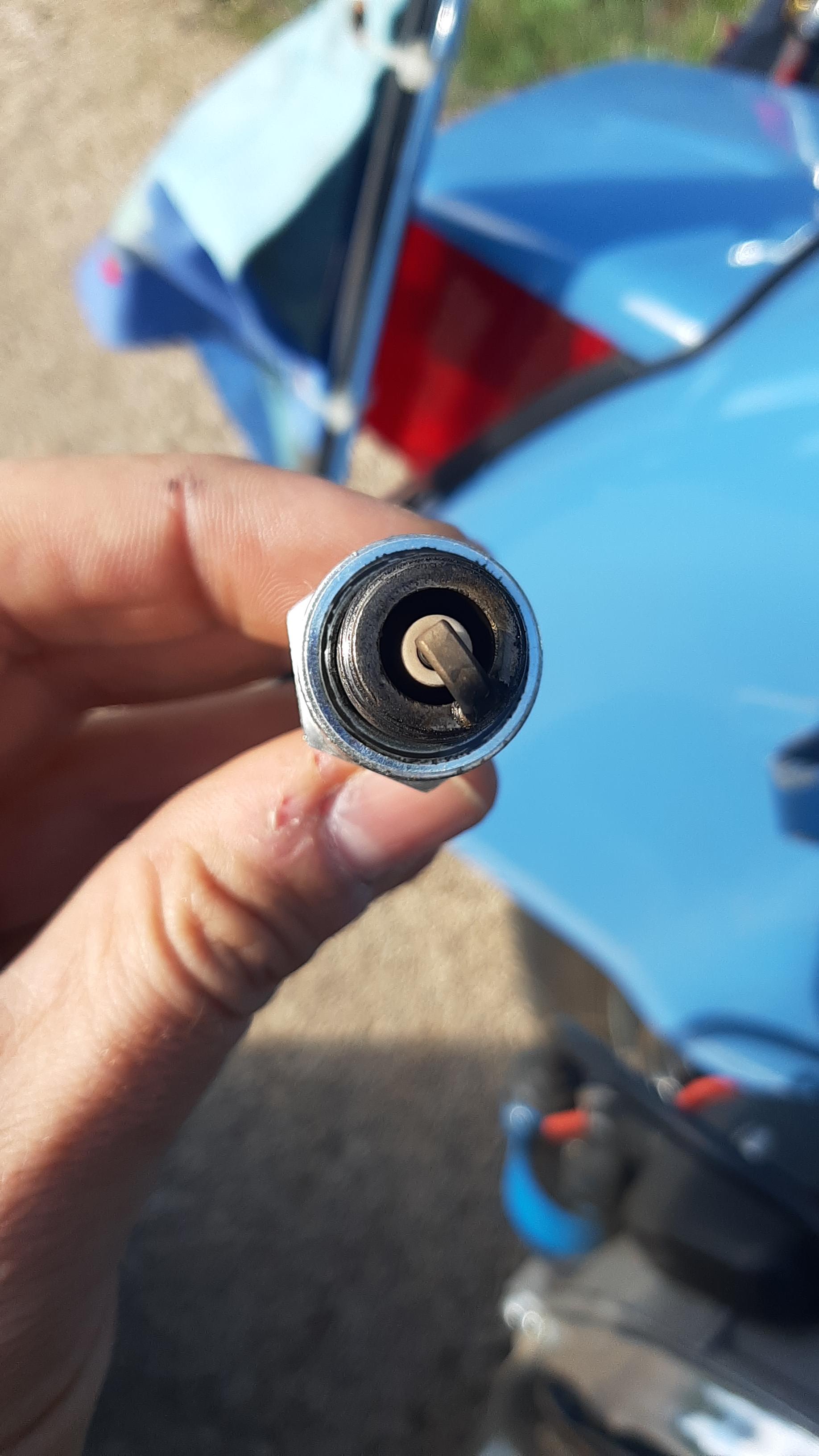

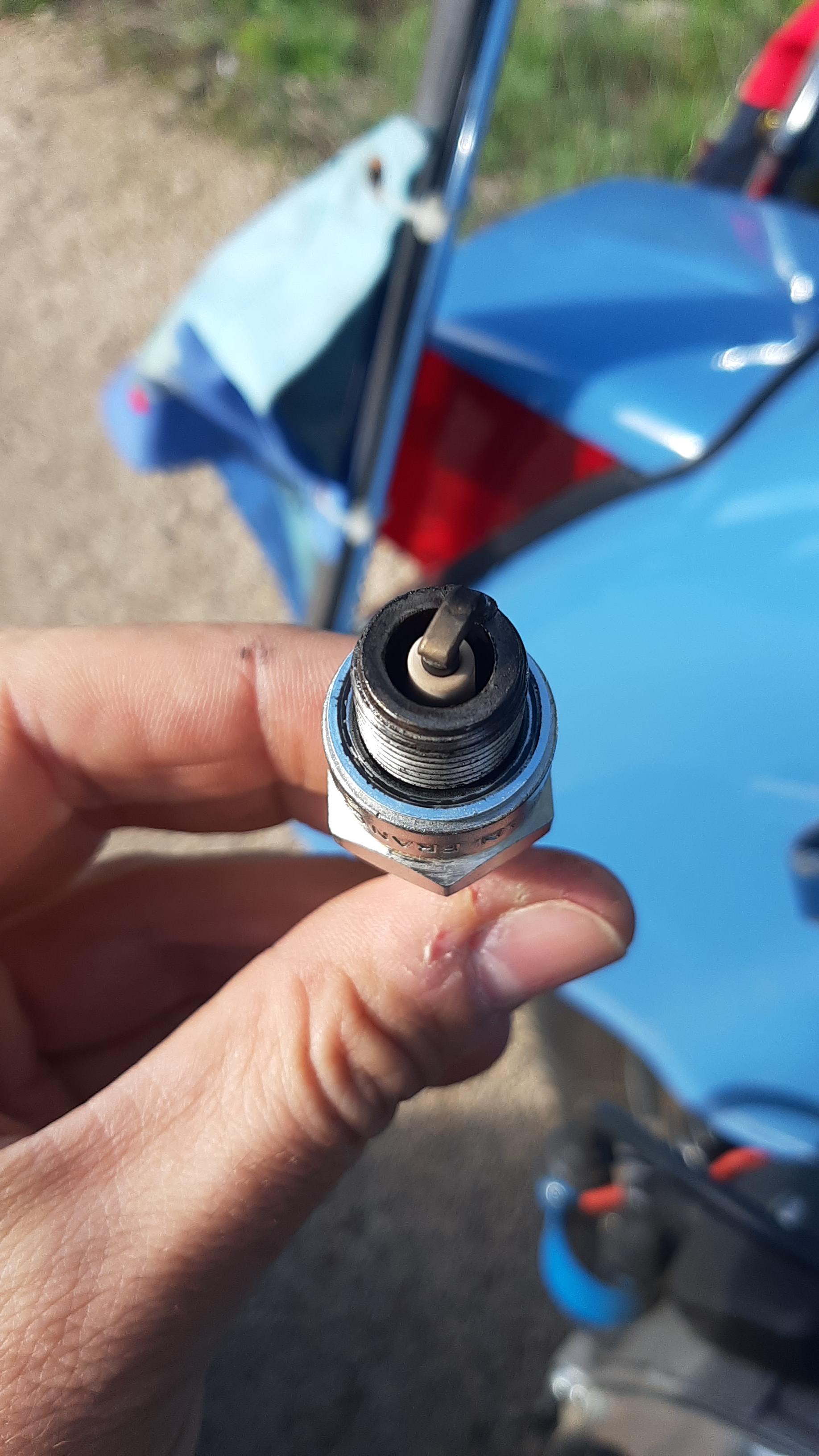

Taddeus Inviato 20 Dicembre 2022 Autore Segnala Inviato 20 Dicembre 2022 ragazzi questo è il risultato dell'ultimo test con: 140- BE3- 110 Candela nuova L86 olio Castrol Minerale 1 Cita
Taddeus Inviato 20 Dicembre 2022 Autore Segnala Inviato 20 Dicembre 2022 ragazzi questo è il risultato dell'ultimo test con: 140- BE3- 110 Candela nuova L86 olio Castrol Minerale Cita
Taddeus Inviato 20 Dicembre 2022 Autore Segnala Inviato 20 Dicembre 2022 se poi dovessi fare qualche centinaio di metri in paese la candela diventa subito così Cita
